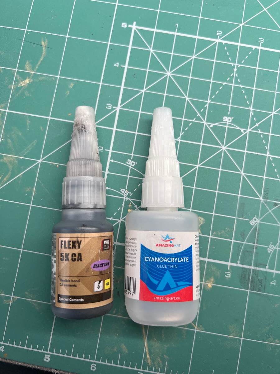

Thalgonis Napisano 8 godzin temu Share Napisano 8 godzin temu Hej, warto? Czy jednak nie, bo to zwykła Kropelka w lepszym “bo firmowym” opakowaniu? Cytuj Odnośnik do komentarza Udostępnij na innych stronach More sharing options...
Popolupo Napisano 8 godzin temu Share Napisano 8 godzin temu Zdecydowanie nie warto. Kup czarny CA. 1 Cytuj Odnośnik do komentarza Udostępnij na innych stronach More sharing options...
jachud3 Napisano 7 godzin temu Share Napisano 7 godzin temu 13 minut temu, Popolupo napisał: Kup czarny CA. Podpisuję się, dużo przyjemniej się szlifuje niż zwykłego supergluta 1 Cytuj Odnośnik do komentarza Udostępnij na innych stronach More sharing options...
Albatros Napisano 7 godzin temu Share Napisano 7 godzin temu Ja z kolei odpowiem, że zdecydowanie warto, jak dla mnie najlepszy klej CA, jakiego używałem, zwłaszcza wersja strong. Stosuję go zwłaszcza tam, gdzie wytrzymałość klejenia ma duże znaczenie - przy bardzo małych elementach, elementach konstrukcyjnych z różnych materiałów, gdy powierzchnia klejenia jest bardzo mała - np. krawędzie. Powiem nawet tak, że w kilku przypadkach nie trzymał mi Poxipol, a złapał Tamiya Strong. Czarny CA stosuję również, ale wg mnie różni się nieco właściwościami, pracuje nieco inaczej. Stosuję więc oba, w zależności od sytuacji. Dodatkowa zaleta to zmywanie debonderem, więc przy klejeniu małych elementów łapię nieco większą ilością kleju dla lepszej spoiny, a naddatek delikatnie zmywam debonderem. 1 Cytuj Odnośnik do komentarza Udostępnij na innych stronach More sharing options...
Thalgonis Napisano 6 godzin temu Autor Share Napisano 6 godzin temu No masz ci los.... I plusy i minusy OK. To szczegółowiej: właśnie kończą mi się „zapasy” tego co mam. Czyli czarny od VMS i zwykły od AmazingArt Ten od VMS mam już chyba 3 rok - oczywiście napis „black thin” na opakowaniu jest o kant d... - po takim czasie zgęstniał masakrycznie. I mimo, że jest jeszcze troszkę na dnie buteleczki, to trzeba wyrzucić, bo korzystanie zaczyna być zabawą w - nomen omen - super gluta niż kładzenie jakiejś drobniutkiej kropelki tam gdzie jest potrzebna Ten drugi z kolei jest jeszcze starszy (i też już zgęstniał, choć nie tak jak ten czarny) ale za to w porównianiu do tamtego, naprawdę gorzej trzyma... Więc szukam czegoś nowego Cytuj Odnośnik do komentarza Udostępnij na innych stronach More sharing options...
