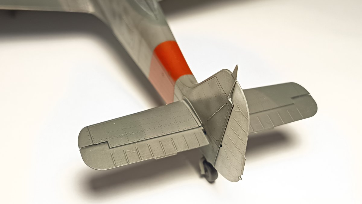

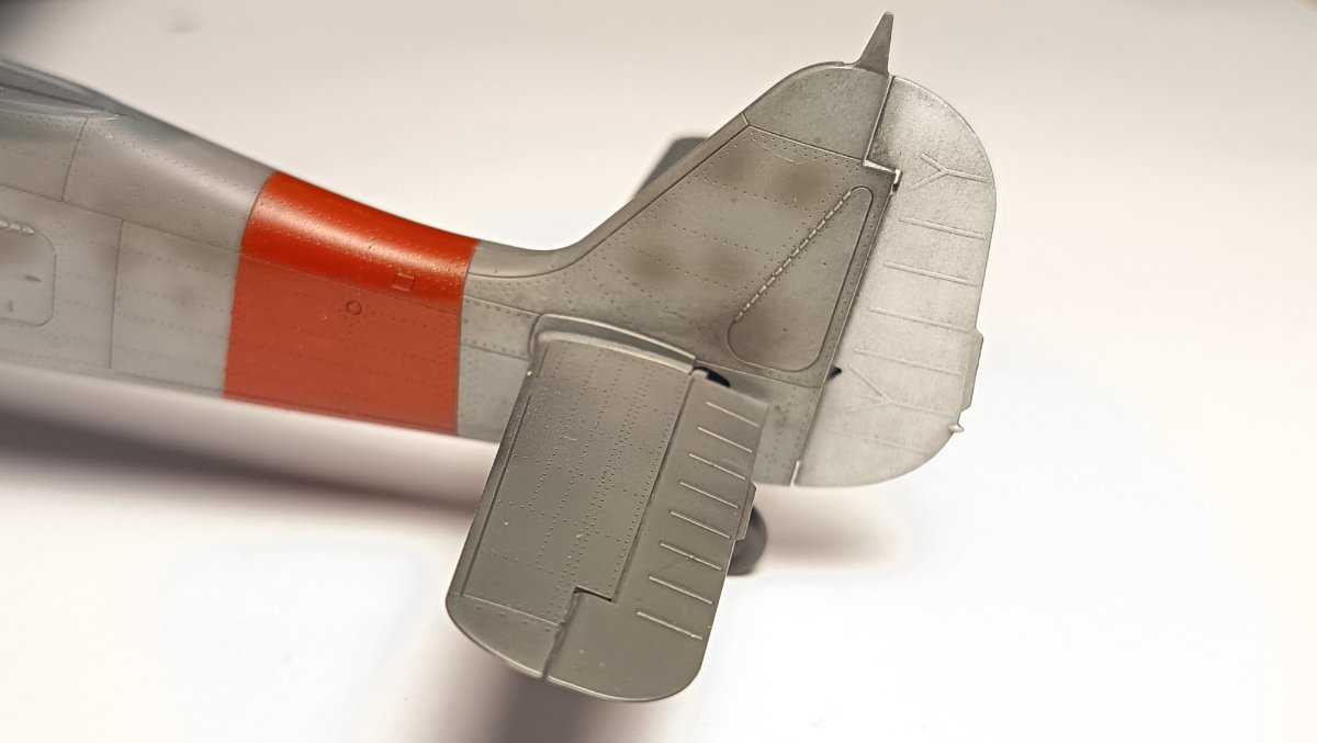

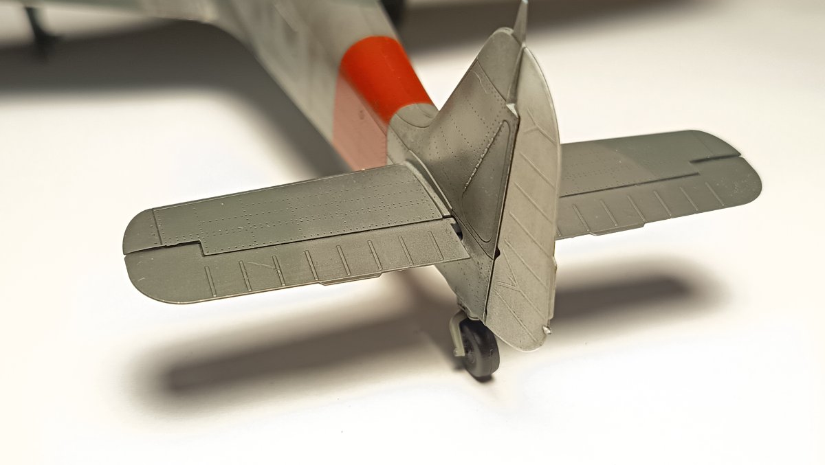

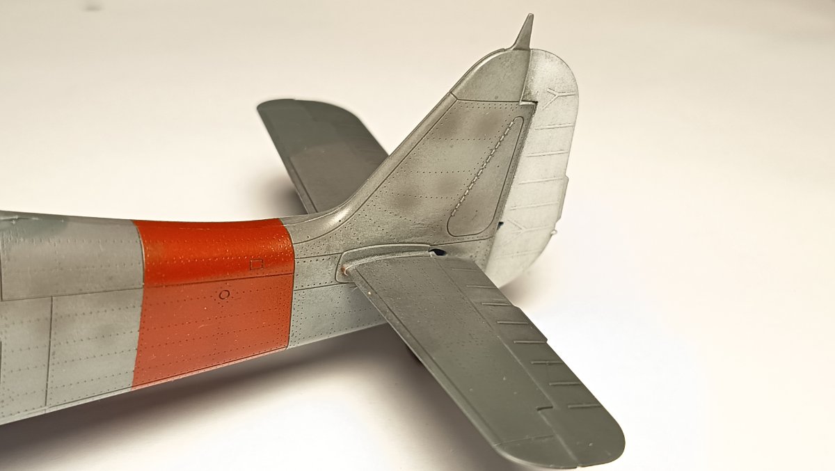

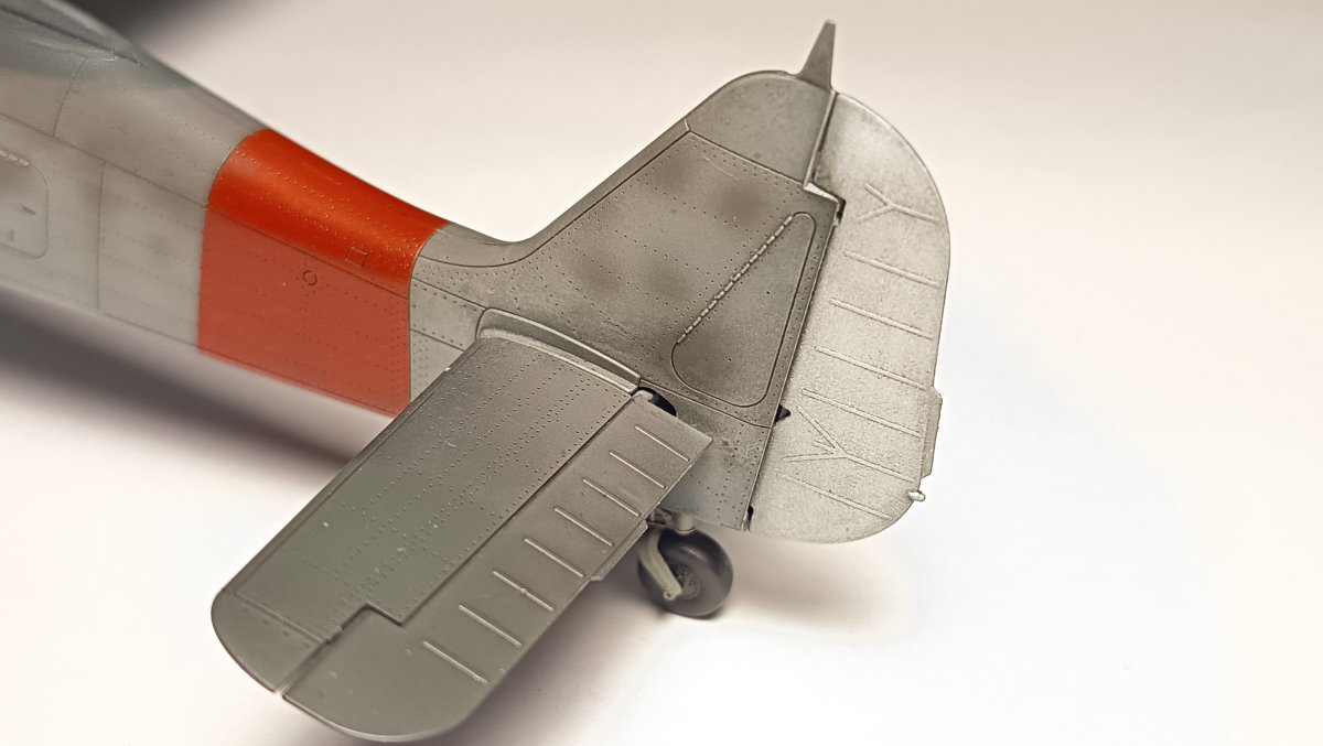

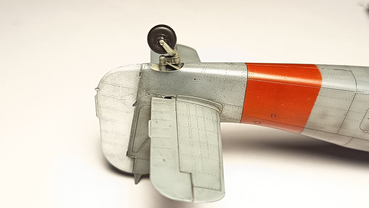

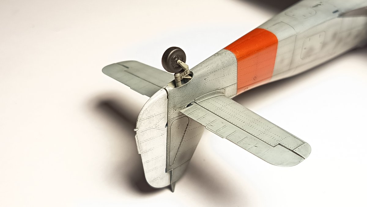

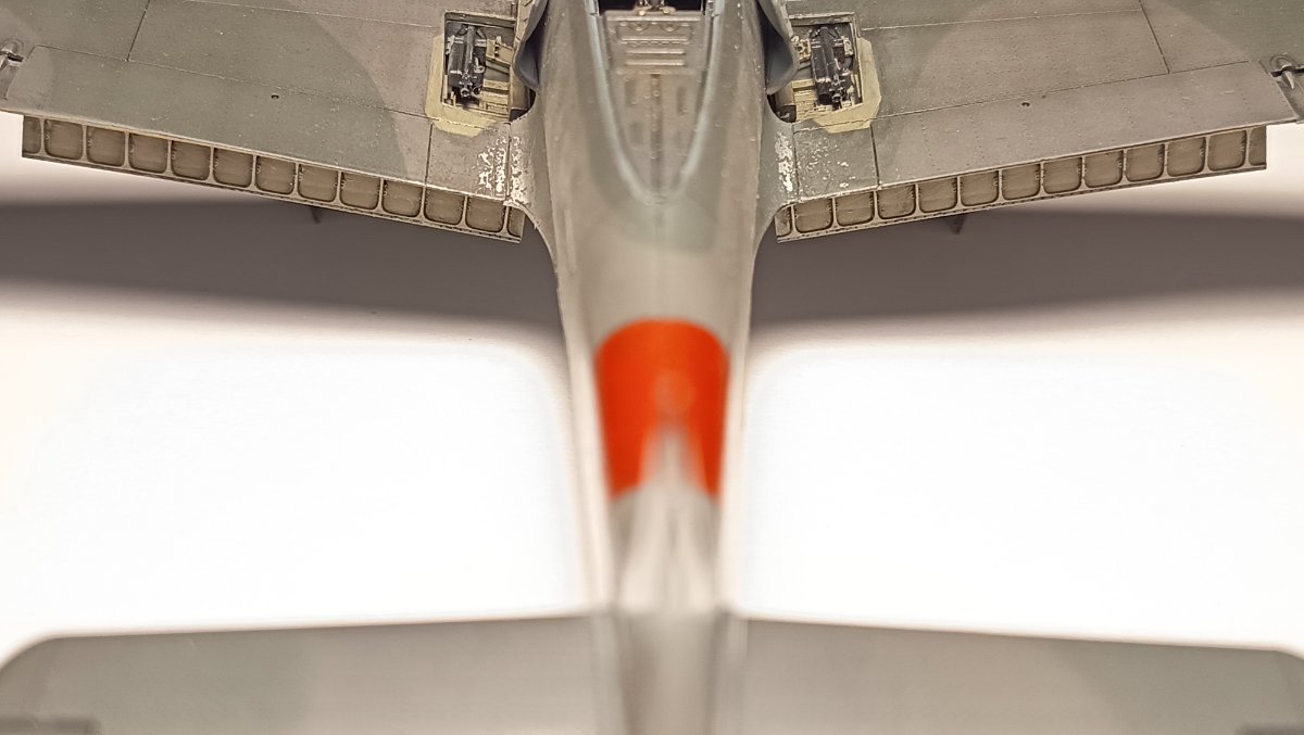

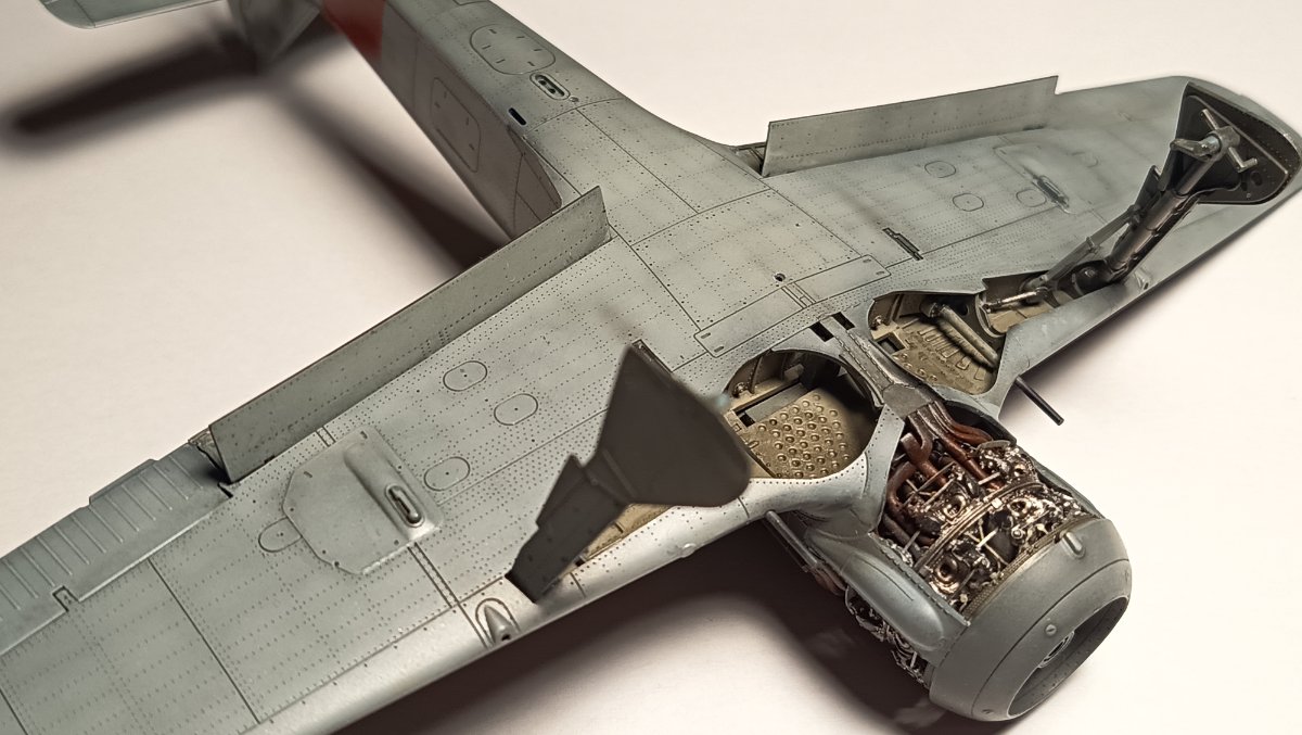

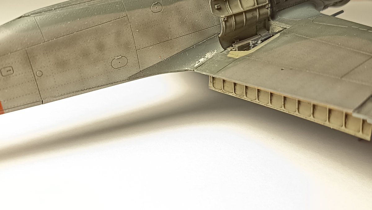

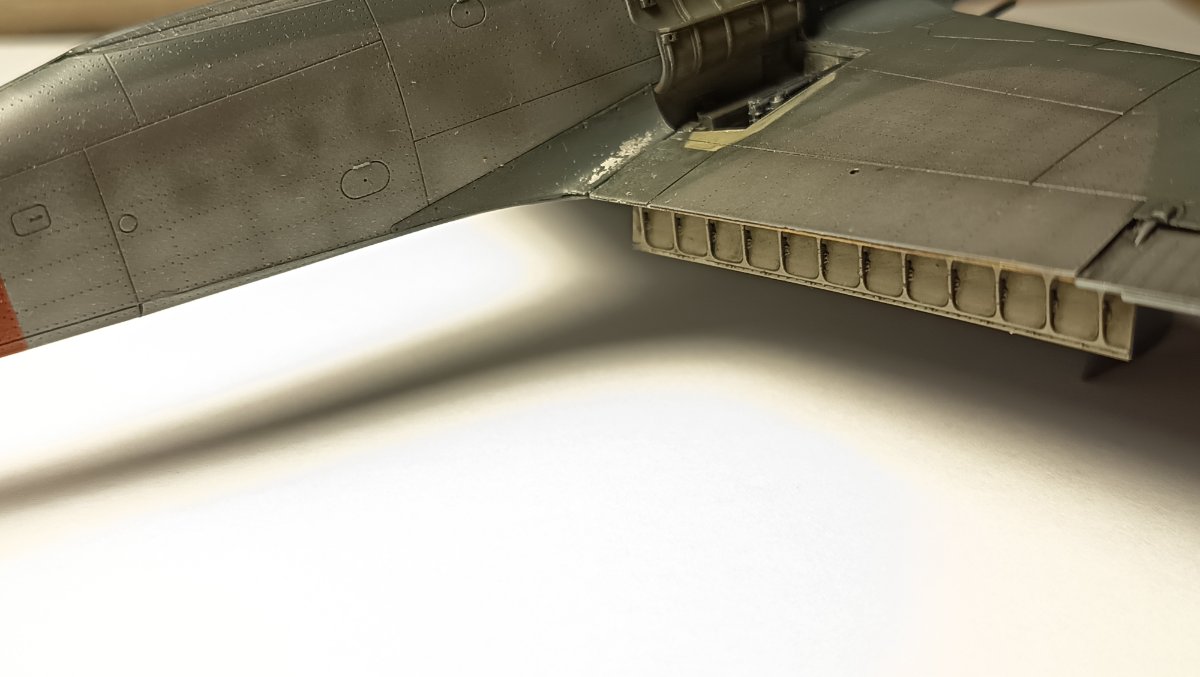

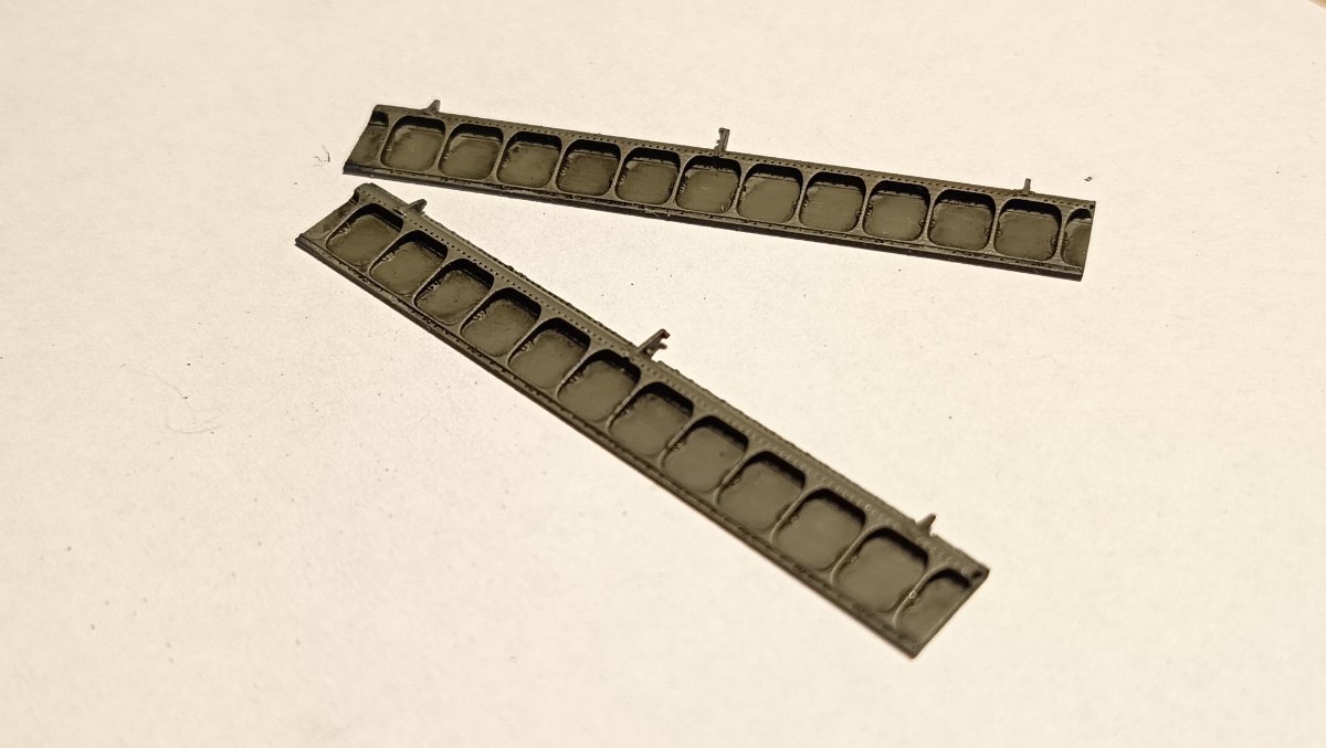

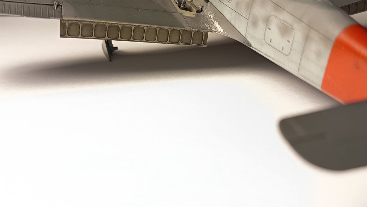

Dziś na spokojnie. Tylne koło i biel na sterze kierunku.
Klapy zamontowane.
Był surfacer, była polerka, niestety te przeklęte smugi po wydruku pod światło wciąż są słabo widoczne. Liczę a właściwie łudzę się, że matowy warnisz na końcu zrobi robotę...

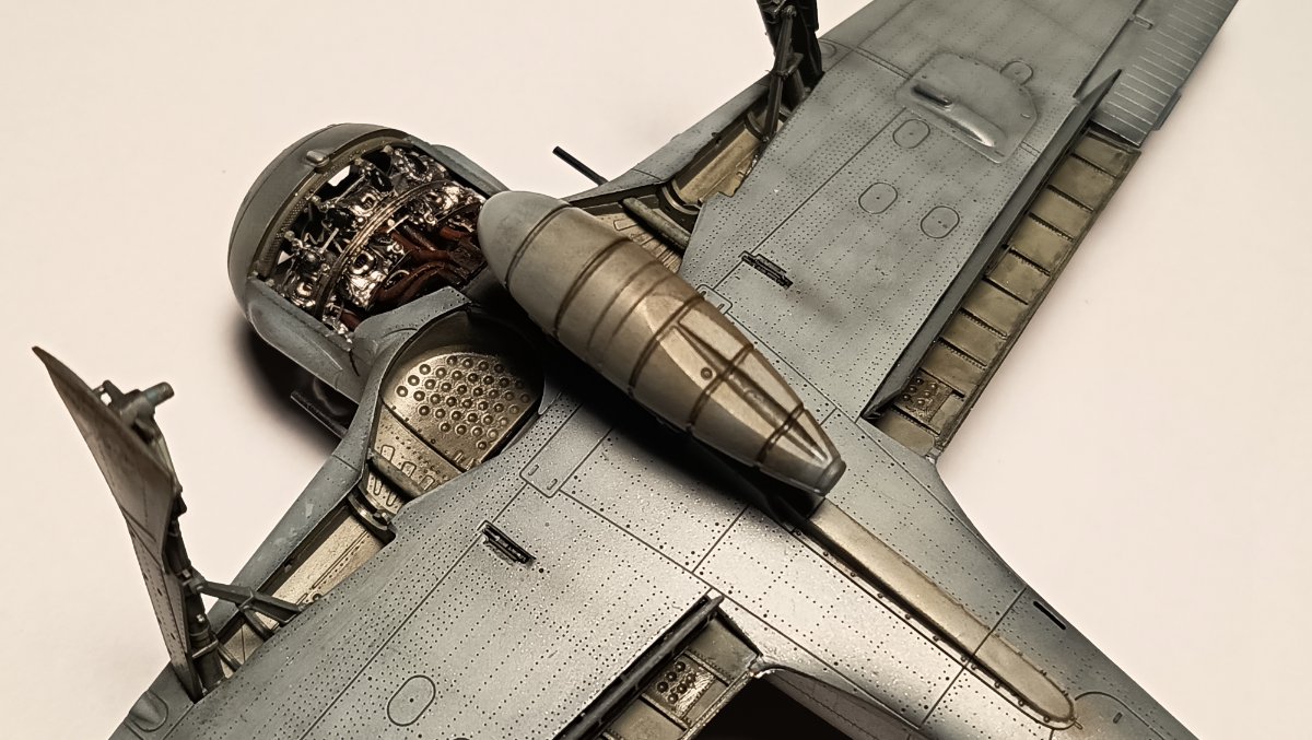

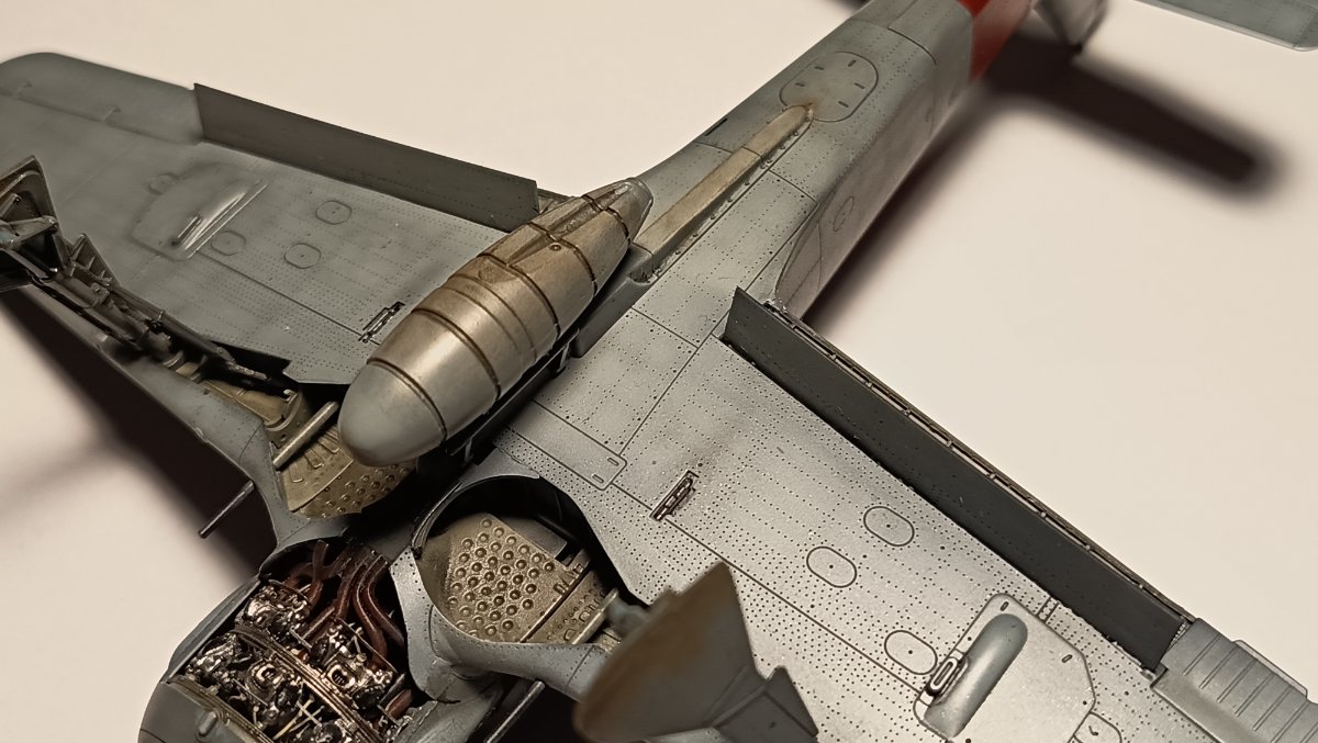

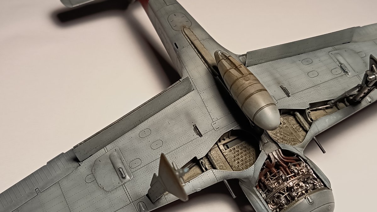

No to jeszcze zbiornik paliwa i dziś to by było na tyle. Czuwaj 🫡
  • Like 3

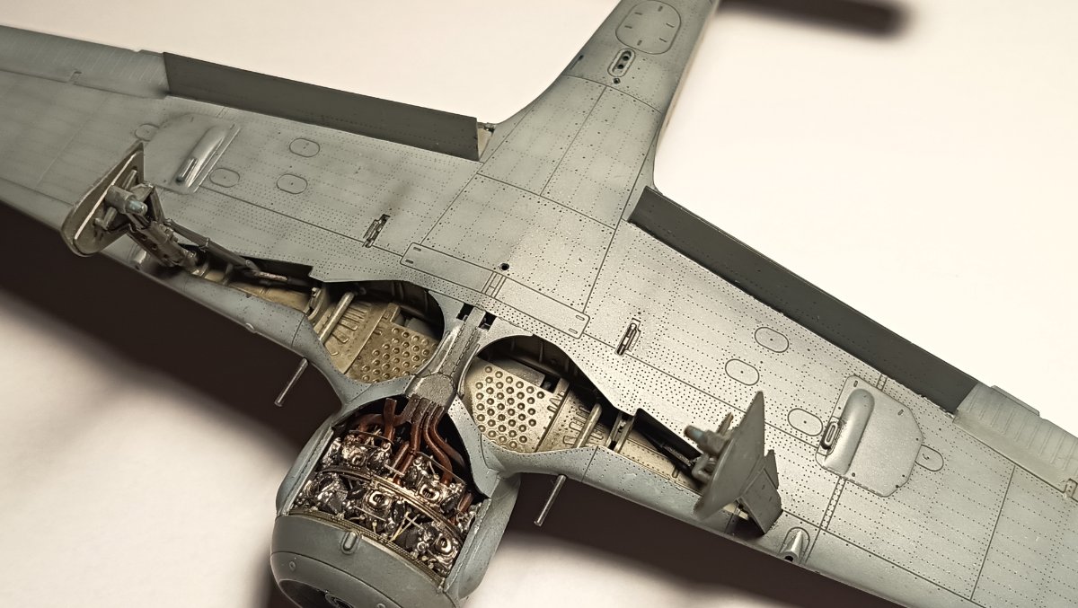

12 minut temu, barszczo napisał:
Zbiornik wkleiłeś? Mam nadzieję że nie. Kopeć pod spodem trzeba zrobić, Foka się tam nieźle świniła wink4.
Sprecyzuj kopeć :) zamierzam zrobić średnio lub wręcz lekko utytłaną i tak :)
Precyzuję kopeć na Foce pod spodem. Od rur wydechowych do końca kadłuba można w zasadzie wymalować spód na czarno i nikt się nie przyczepi. Specyfika pracy silnika gwiazdowego i rodzaj paliwa używanego przez Niemców dawały takie efekty. Czy twój model będzie lekko czy średnio utytłany, kopeć i tak musisz dodać, a zbiornik utrudni ci tylko pracę. Spójrz jak to wyglądało:
Focke-Wulf-Fw-190F8-II.SG2-Yellow-14-WNr-584592-Nuebiberg-1945-01.thumb.jpg.dbeb24082cab74107bfcfe5c57ad4266.jpg
Boki i skrzydło przy kadłubie wyglądało nie lepiej:
I jeszcze jedna ważna uwaga, robisz czerwona trzynastkę Heinza Bara. Nie wiem co mówi instrukcja, ale zarówno czerwona trzynastka jak i czerwone dwadzieścia trzy, na którym Bar tez latał, miały drewniane śmigło o szerokich łopatach. Zewnętrzne działka w skrzydłach były wymontowane, a otwory zaślepione. Ot taka ciekawostka na temat wersji A-7 w JG1
@barszczo dziękuję!
Każdy samolot miał etap, że jeszcze nie był tak dokumentnie utytłany - i mój będzie właśnie z tego etapu :D Troszkę go na dole poddymimy, ale nie za bardzo.
Natomiast ze śmigłem trafiłeś idealnie, bo właśnie miałem już posrebrzone cienkie pociągnąć fluidem! :D
Zgodnie z instrukcją oczywiście :D

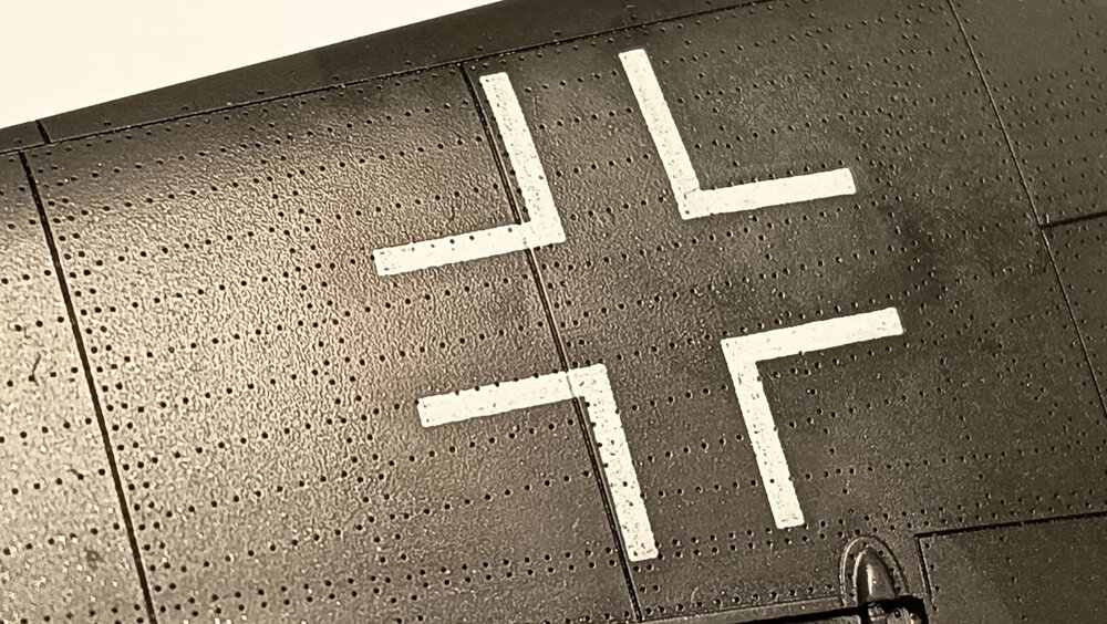

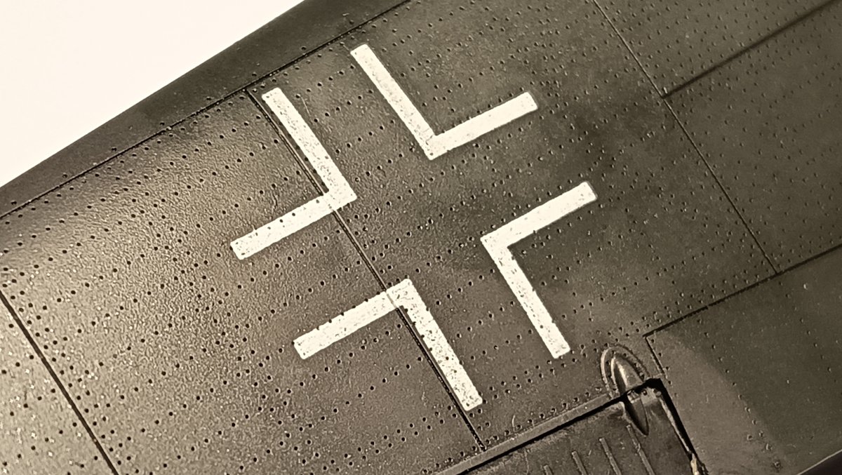

Różne tu są głosy i wrażenia. Zastosowałem white spirit przy zdejmowaniu filmu i mam kejs informatyka: "u mnie działa".
Ale dalej jakoś nie lubię tych kalek.
Edytowane przez kozborn
Bo to działa, wystarczy dobrze wycisnąć powietrze, dać im wyschnąć i potem delikatnie topić w WS, a nie trzeć na chama. Jeszcze mi się nie udało "zabrać" nadruku razem z filmem 😉
@jachud3 nie pamiętam kto ale ktoś marudził że raz WS ładnie roztopi a raz że zabierze z farbą i że te kalki to generalnie nierówny standard jest.

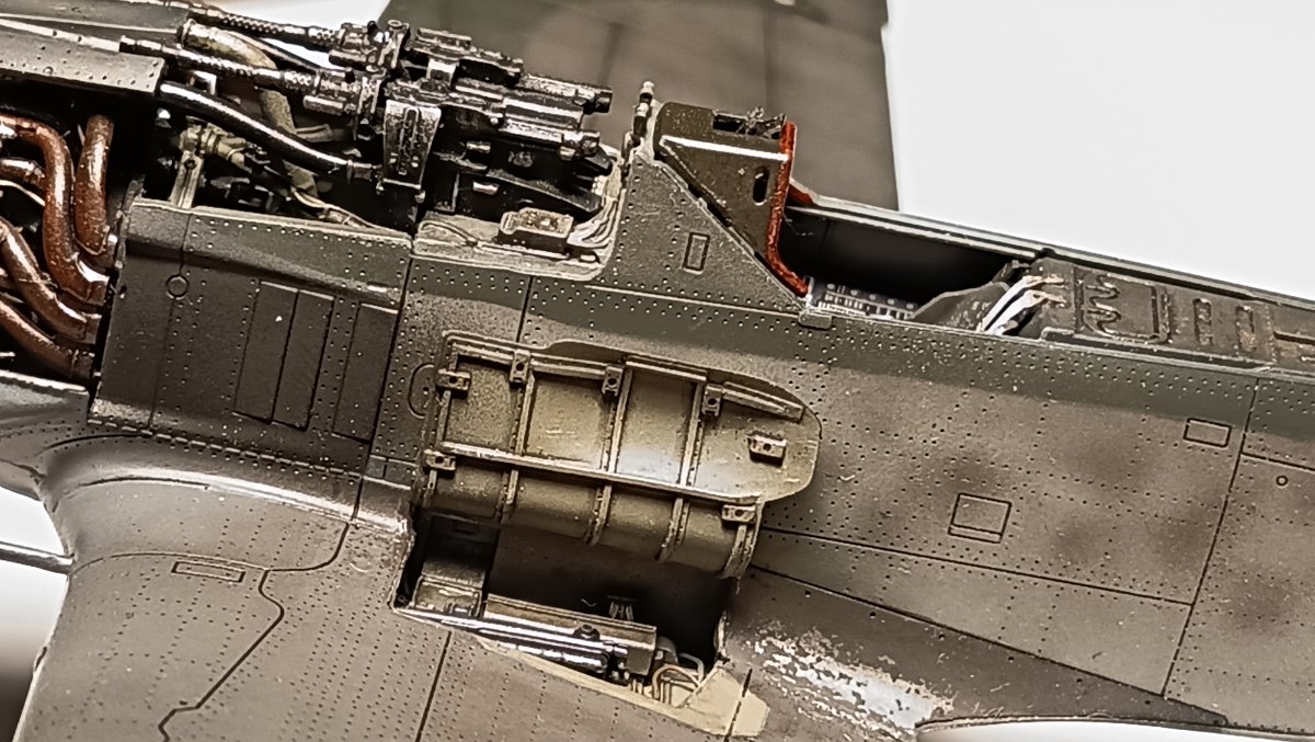

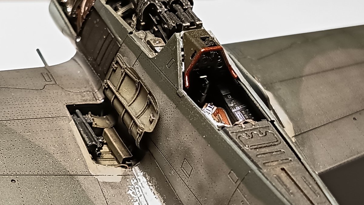

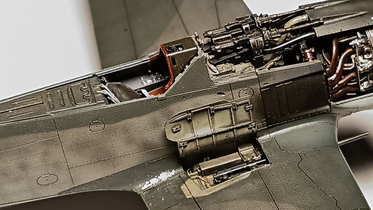

Doszedł celownik, zakryta tablica przyrządów.
Jutro prawdopodobnie zabieram się za śmigło.

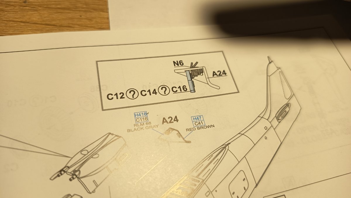

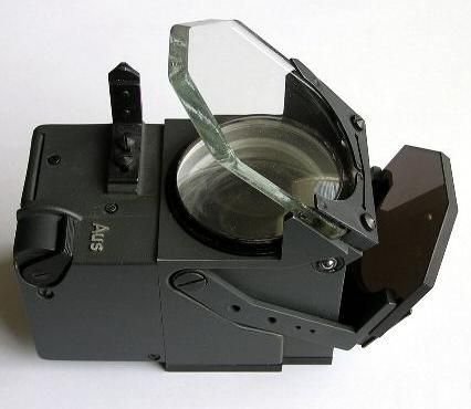

Nie widzę wyraznie,ale mam wrażenie że celownik wkleiłeś odwrotnie.
Nie ma opcji.
Poza tym część jest dokładnie spasowana z blaszką, trochę jak kluczyk i zamek, nie mogłem jej omyłkowo przekręcić.
Nie znam się na celownikach, ale czy nie jest tak, że przednia szybka na Twoim zdjęciu jest ruchoma? I w mojej foce ona jest podniesiona? I wtedy wszystko gra.

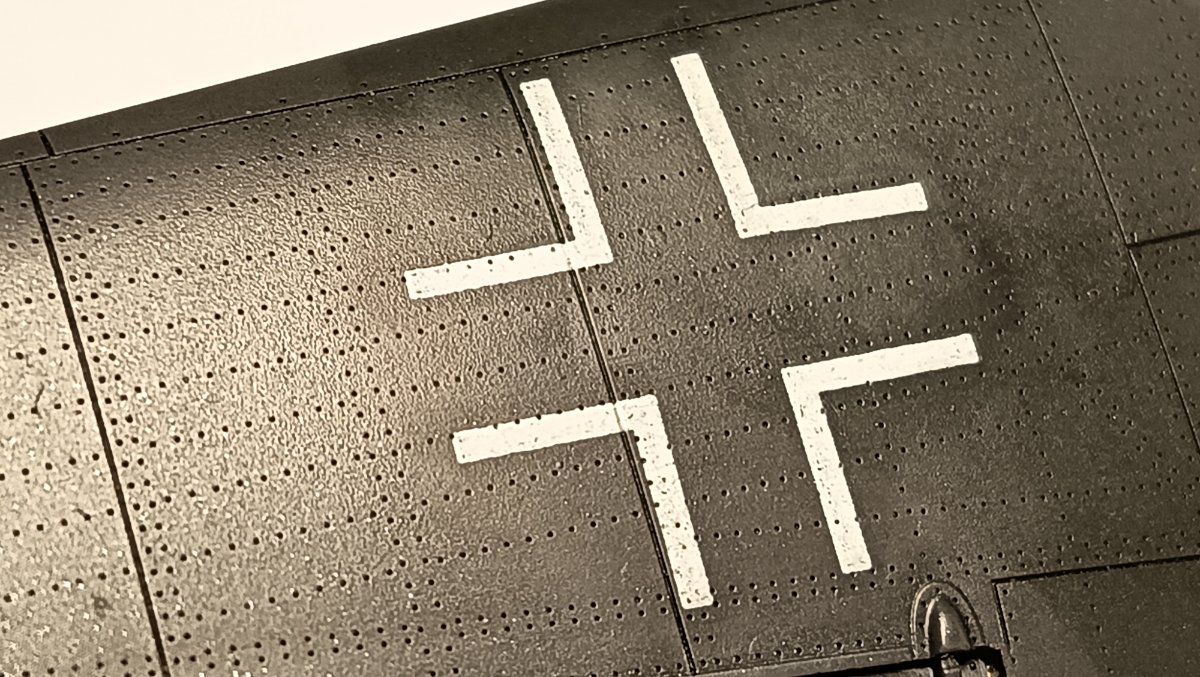

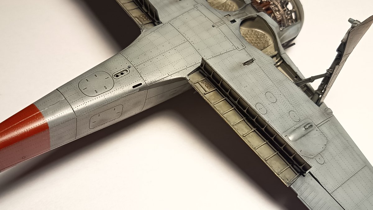

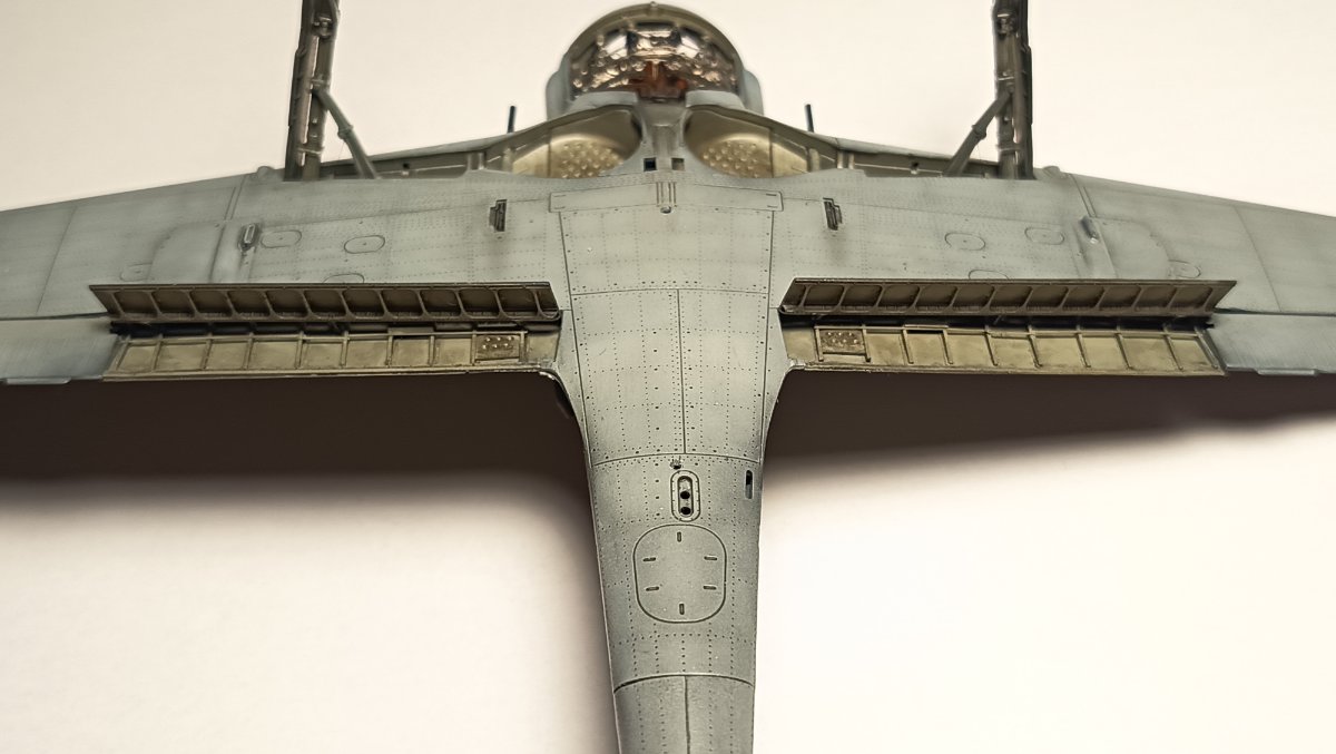

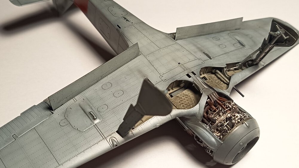

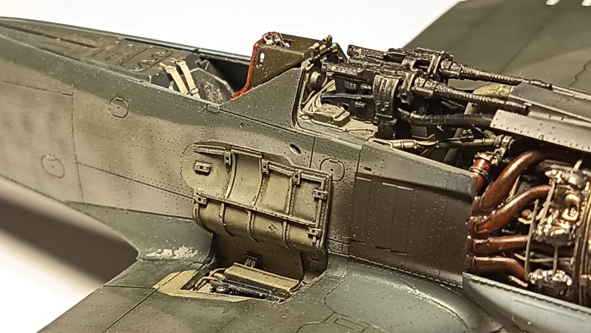

No miał byś czysty, mało lub wcale nieokopcony i nie jest. Za rurami na bokach zrobiłeś początek kopcia i... gdzie koniec? On się za osłonami komór uzbrojenia nie kończył. Skoro powiedziałeś A, trzeba powiedzieć B. Smuga spalin ciągnęła się opadając aż do łączenia skrzydła z kadłubem, a nawet i dalej. Część spalin rozchodziła się po skrzydle tak jak masz na zdjęciu. Po obu stronach. Jeśli chcesz zrobić fajny kopeć, użyj koloru Smoke od Tamiyi. W zależności od tego jaki efekt chcesz uzyskać tyle warstw kładziesz, potem ewentualnie uzupełniasz o inne odcienie bliżej rur, . U ciebie niestety te nieszczęsne osłony tylko ci przeszkodziły, podobnie będzie ze zbiornikiem pod spodem. Czepiam się tego bo to szczegóły które mocno podnoszą odbiór całości. Do takiej wyotwieranej Foki, realistyczne okopcenie byłoby fantastycznym dodatkiem. O innych brudach nie wspomnę. Motywuję cię jak mogę, bo model już zapowiada się bardzo dobrze, a może być wręcz.............. tu można wpisać dowolny epitet. Walcz, trzymam kciuki :super:.
dzięki @barszczo motywujesz motywujesz - do demontażu osłon :D
Ok,pisałem że mam wrażenie,bo na trzeciej fotce wygląda jak by soczewka była przed szybkami.
BTW @jachud3 Oglądam relację z Babaryby. To Twoje? :D
@Jaro luzik po to zakładam warsztat, coby rozwiewać wątpliwości 😉
