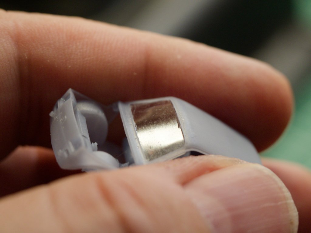

HKK Napisano 24 Czerwca Autor Napisano 24 Czerwca 3 godziny temu, axel1st napisał: Niektórzy projektanci przesadzają ze zbyt słabym podziałem, ciężko się potem taki model obrabia, maluje. Przy druku 3D jest i druga strona medalu. Drobne części są podatne na uszkodzenie już przy usuwaniu podpór i potem podczas obróbki. A w takim przypadku (lub chociażby po zgubieniu elementu) odtworzenie części z zachowaniem detalu jest czasem niemożliwe. To jest dylemat z którym się zawsze muszę mierzyć. Bo ja sobie taką część po prostu dodrukuję. Zresztą i tak drukuję na zapas. A co ma zrobić klient? Zazwyczaj po prostu takich najbardziej podatnych na uszkodzenie części dodaję z zapasem do zestawu. No ale wszystkiego zduplikować nie mogę. Cytuj

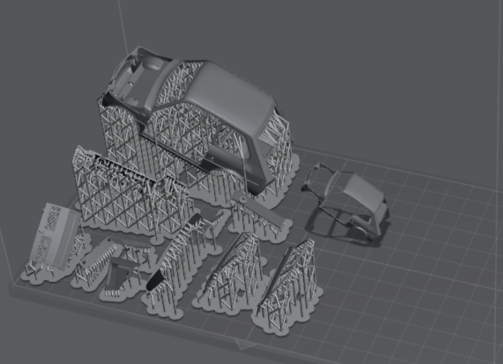

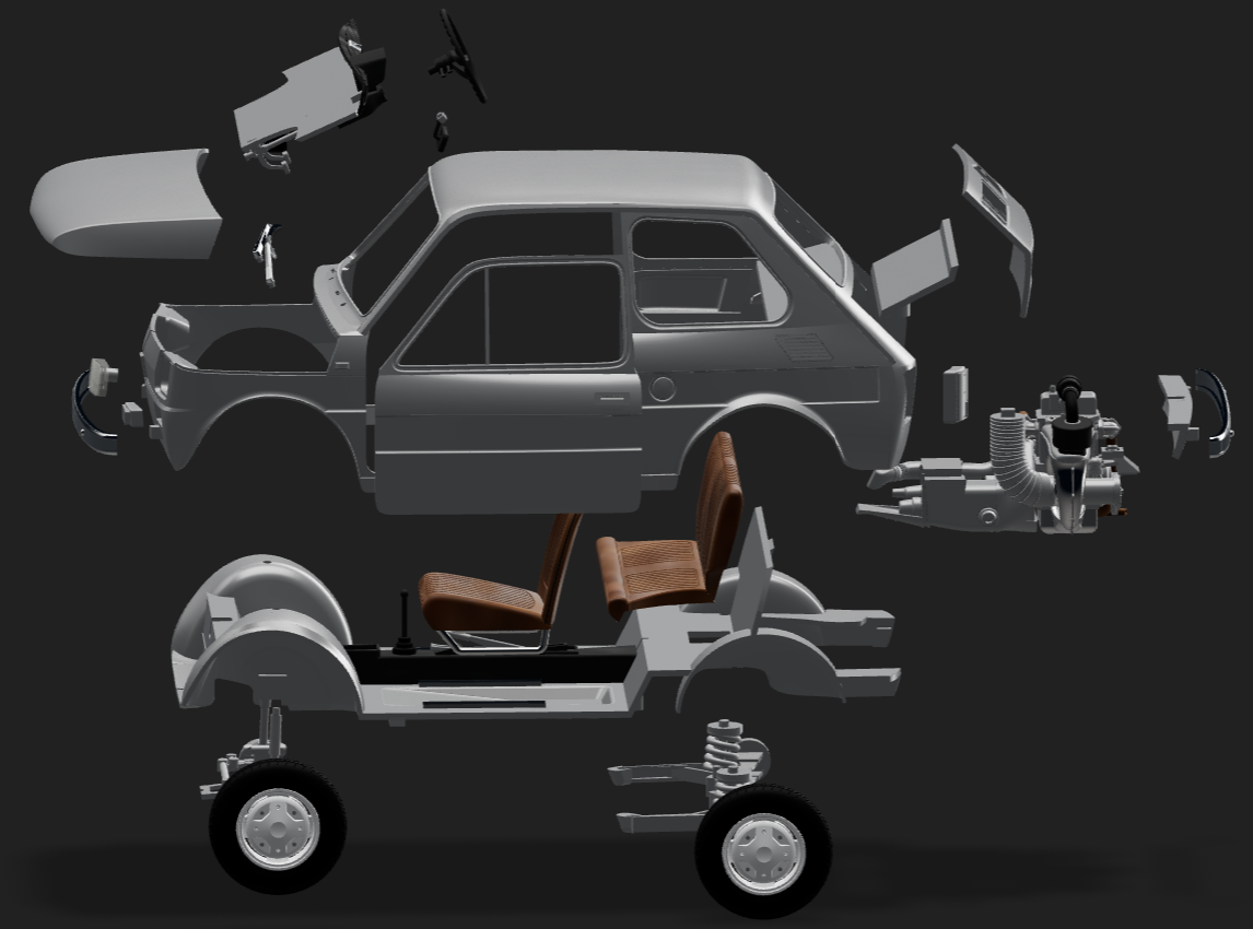

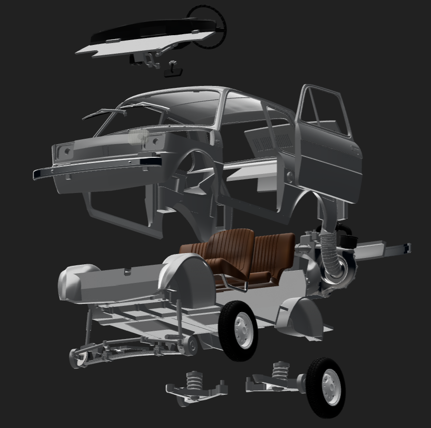

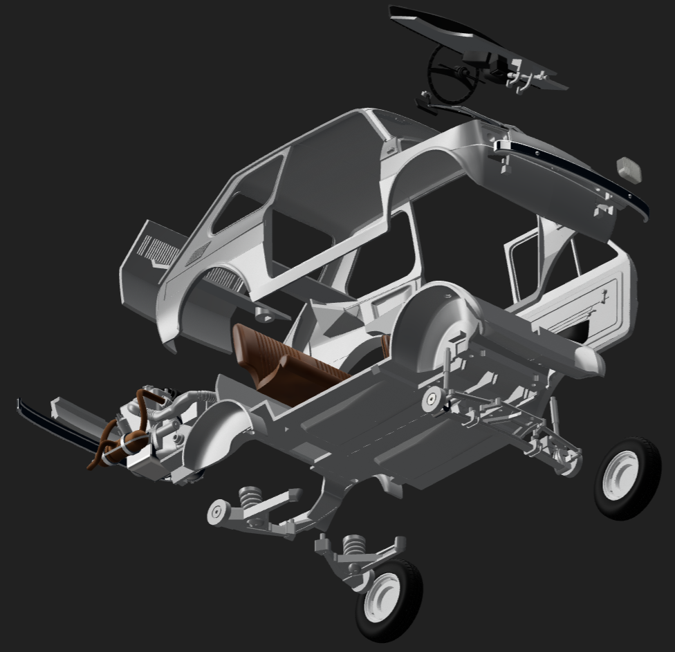

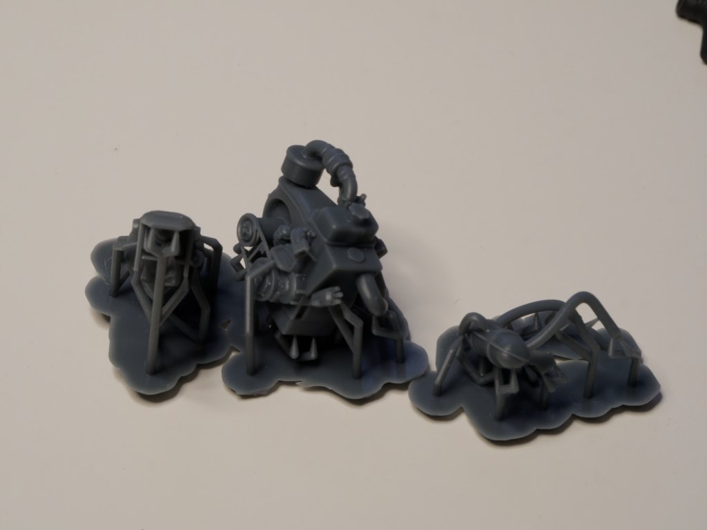

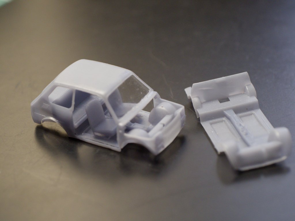

HKK Napisano 25 Czerwca Autor Napisano 25 Czerwca (edytowane) W dniu 23.06.2026 o 11:31, Betinho napisał: Mam nadzieję, że jest szansa na uproszczony model w 1/72 Zainspirowałeś mnie. Postanowiłem sprawdzić, ile będzie pracy przy przeskalowaniu modelu w dół. Okazało się mniej czasochłonne niż się spodziewałem. Oczywiście trzeba było pogrubić szereg elementów inne scalić ze sobą i zmienić podział technologiczny. Ale w zasadzie niczego nie musiałem rzeźbić od nowa. Tak wygląda zestaw w 1/72. Tym razem 31 części jeśli dobrze policzyłem (bez szybek). Do szyb w tej skali to raczej przewiduję szablony z papieru kabuki (?) do samodzielnego wycięcia w folii. Chyba, że moja wycinarka da radę od razu wypalić w folii, choć tego jeszcze nie próbowałem. W każdym razie, wydruk tego zestawu powinien być szybszy i prostszy niż kompletu w 1/35. O budowie nie wspominając. Mam nadzieję, że uda mi się dość szybko pokazać gotowy model testowy. Tu porównanie rozmiarów karoserii obu wersji: Edytowane 25 Czerwca przez HKK 5 Cytuj

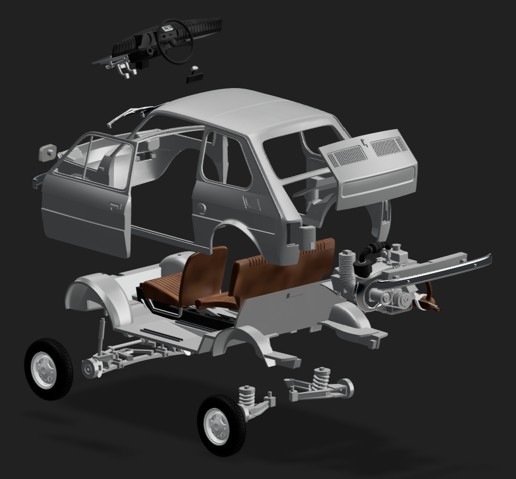

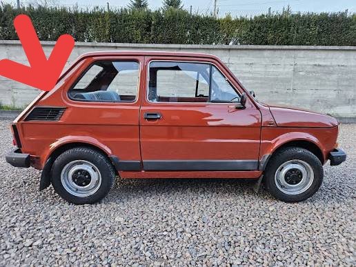

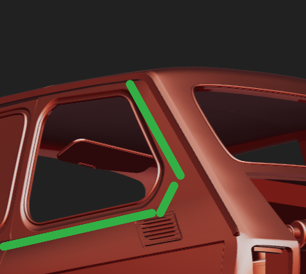

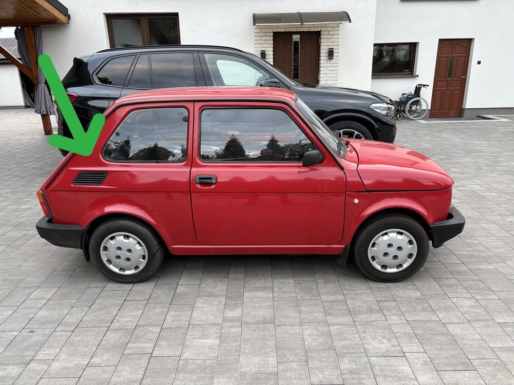

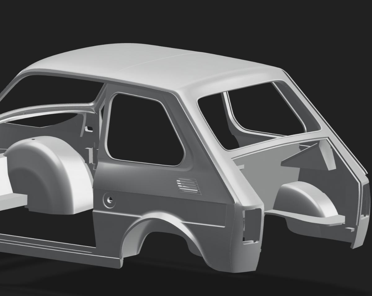

FLECZER Napisano 26 Czerwca Napisano 26 Czerwca Niepokoi mnie jedna linia nadwozia. Twój render wygląda jakby miał tam prostą linię która pojawiła się dopiero w modelu EL w 94 roku Cytuj
HKK Napisano 26 Czerwca Autor Napisano 26 Czerwca (edytowane) 40 minut temu, FLECZER napisał: Twój render wygląda jakby miał tam prostą linię która pojawiła się dopiero w modelu EL Nie sugerowałem się w żadnym przypadku wyglądem EL. To dość mocno różniąca się karoseria. Dostrzeżona przez Ciebie linia to artefakt wynikły z połączenia dwóch geometrii tylnej części burty modelowanych osobno. Zgoda, powinna być to wspólna geometria i łagodne przejście. Ale brak dobrych planów i moje jeszcze niewielkie wtedy doświadczenie w odtwarzaniu skomplikowanych geometrii zaowocowało tą widoczną krawędzią. Której zresztą w ogóle nie zauważyłem. Na razie nie mam w planach poprawiania tego. Na wydruku w 1/72 jest to całkowicie niewidoczne. W 1/35 jak ktoś wie czego szukać, to dostrzeże, ale spróbowałem i problem da się rozwiązać przez lekkie przeszlifowanie w tym miejscu. To w sumie bardzo subtelny efekt. Edytowane 26 Czerwca przez HKK Cytuj

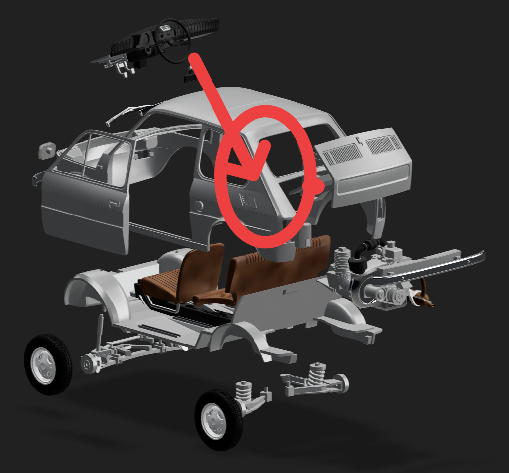

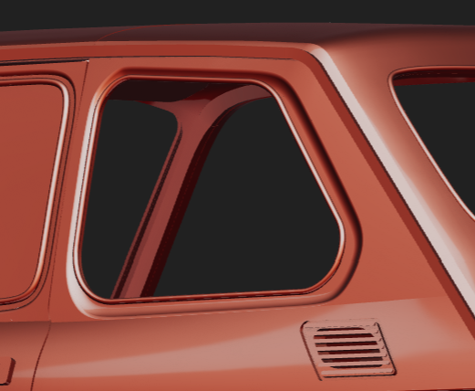

FLECZER Napisano 26 Czerwca Napisano 26 Czerwca (edytowane) Ten słupek C jest dziwny. Im więcej patrzę na render tym więcej ale... Przetłoczenia równoległego do tylnej krawędzi szyby też brak. Edytowane 26 Czerwca przez FLECZER Błędna autokorekta. Cytuj
HKK Napisano 26 Czerwca Autor Napisano 26 Czerwca 20 minut temu, FLECZER napisał: Przetłoczenia równoległego do tylnej krawędzi szyby też brak. Jest. Być może trochę za blisko tylnej krawędzi szyby. Nie wiem czy uda mi się coś z tym teraz zrobić. Zobaczymy. Cytuj
FLECZER Napisano 26 Czerwca Napisano 26 Czerwca Ja wiem, że się czepiam. Mam po prostu cały czas malucha pod domem i jak przeglądam różnego rodzaju projekty to zawsze mi się coś z tym 1:1 nie zgadza 1 Cytuj
FLECZER Napisano 26 Czerwca Napisano 26 Czerwca Robię to na smartfonie więc niestety wygląda to jak wygląda. Linia o której mówię leci ciągiem przez przednie drzwi i linią za tylną boczna szybą. U ciebie wygląda to inaczej. Cytuj

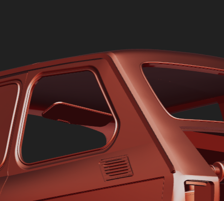

HKK Napisano 26 Czerwca Autor Napisano 26 Czerwca (edytowane) 38 minut temu, FLECZER napisał: U ciebie wygląda to inaczej. Teraz lepiej? Edytowane 26 Czerwca przez HKK Cytuj

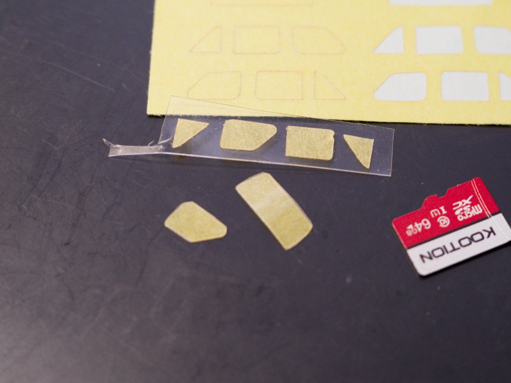

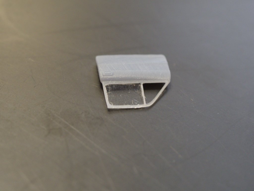

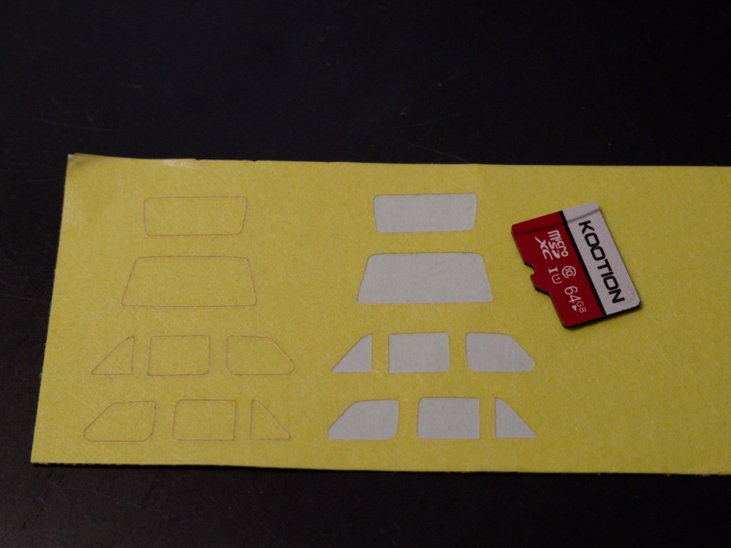

HKK Napisano 1 Lipca Autor Napisano 1 Lipca (edytowane) W dniu 29.06.2026 o 13:02, Betinho napisał: Proszę o rozważanie w 1/72 chociaż przedniej i tylnej szyby w jakimś vacu. Co do vacu w 1/72 mam wątpliwości. Tak mała wytłoczka bedzie miała zbyt obłe krawędzie więc jej precyzyjne wycięcie to duże wyzwanie. Z drugiej strony, krzywizna przedniej i tylnej szyby w małej skali jest niewielka i powinna się dać osiągnąć ze zwykłego ugięcia płaskiej folii. Co do rowka,/wpustu pod szyby to też jest problem skali. Wewnętrzne płaszczyzny wydruku 3D są z zasady nierówne i nieprecyzyjne. W 1/72 taki rowek musiałby być nieproporcjonalnie duży aby spełnił swoją rolę. A zapewne i tak wymagałby obróbki. Moje eksperymenty na poniższych zdjęciach są obiecujące. Wydaje się, że przy odrobinie wysiłku da się osiągnąć zadowalający efekt. 1. Kształty szyb wycięte laserowo w papierze samoprzylepnym Tamiya. Precyzja tego cięcia jest wystarczająca 2. Po naklejeniu na przeźroczystej folii kształty można dość dokładnie wyciąć nożyczkami lub nożykiem. 3. Da się to dopasować i przykleić do wydruku. Tutaj szybki "załapane" na klej akrylowy. Którego ślady da się usunąć Wamodem lub MLT. Ostateczne wzmocnienie i wypełnienie mikroszczelin będzie wymagało CA. To wszystko skala 1/72 oczywiście. Dno bagażnika jest zintegrowane z deską rozdzielczą i tutaj nie wklejone. Zresztą wklejenie tego elementu musi się odbyć przed zmontowaniem podwozia z karoserią. Edytowane 1 Lipca przez HKK 2 Cytuj
Betinho Napisano 1 Lipca Napisano 1 Lipca Dziękuję za wyczerpującą odpowiedź! Montaż przedniej i tylnej szyby to dla mnie największe trudności, stąd moje wcześniejsze propozycje. Każdy dobry pomysł chętnie przyjmę jako sklejacz. Świetna robota! Cytuj

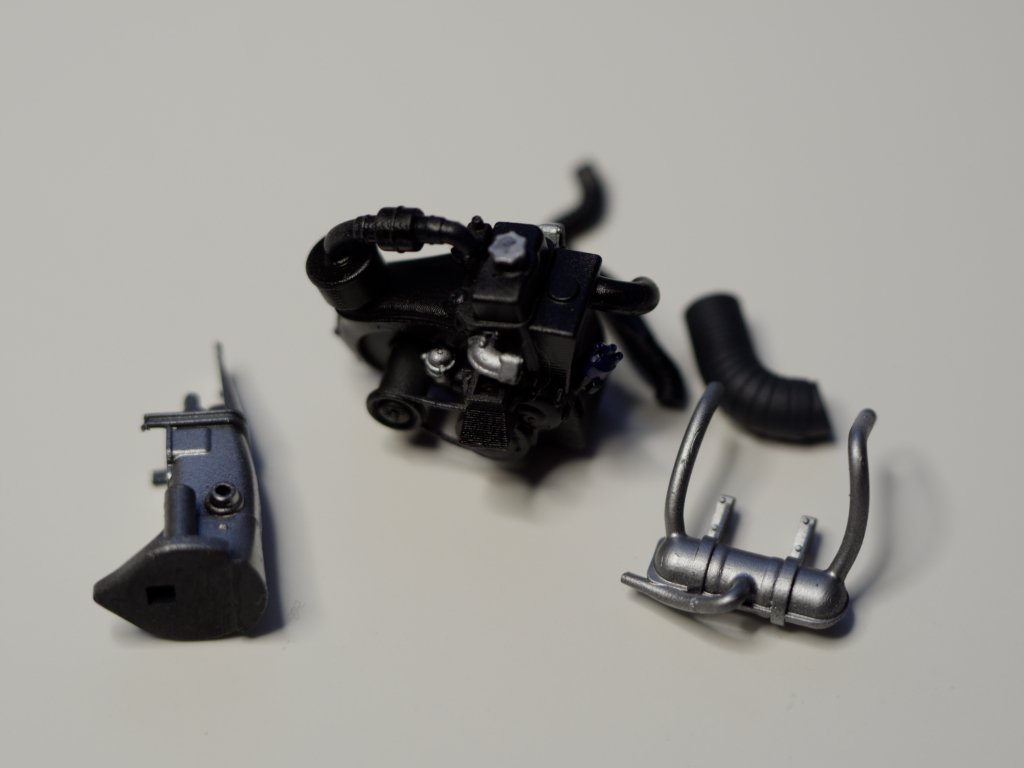

makinen Napisano 3 Lipca Napisano 3 Lipca Silnik w 1/35 absolutny sztos!. Czekam na pierwszy egzemplarz z fabryki jako gotowiec i ten zamówiony dla mnie 1 Cytuj
FLECZER Napisano 4 Lipca Napisano 4 Lipca Nie przyglądałem się wcześniej detalom (poza karoseria) ale wydaje mi się że skoro to rocznik 74 to silnik powinien mieć zwykła rurkę przelotowa zamiast tłumika szmerów ssania. Wiadomo że czasem ten i owy użytkownik dodawał, unowocześniła coś w swoim egzemplarzu ale jeśli ten ma być z fabryki... Brawo za właściwy tłumik. 1 Cytuj
HKK Napisano 4 Lipca Autor Napisano 4 Lipca Poprawiłem tłoczenia wokół okna na bardziej odpowiadające rzeczywistości. Przy okazji, zniwelowałem ostre przejście przy tylnym słupku. Nie jest idealnie, ale dla potrzeb druku powinno być ok. Tu już dalej upiększał nie będę. 1 Cytuj
HKK Napisano 4 Lipca Autor Napisano 4 Lipca 26 minut temu, FLECZER napisał: silnik powinien mieć zwykła rurkę przelotowa zamiast tłumika szmerów ssania. Mówisz i masz. Tyle, że pewnie zaraz znowu coś wypatrzysz \ 2 Cytuj
FLECZER Napisano 4 Lipca Napisano 4 Lipca No przykro mi W skali 1:72 to i tak nie ma znaczenia ale jak wydrukujesz 1:35 to już będzie widać. Jeszcze kilka uwag by się znalazło. Zwłaszcza po tym ostatnim renderze. Cytuj
