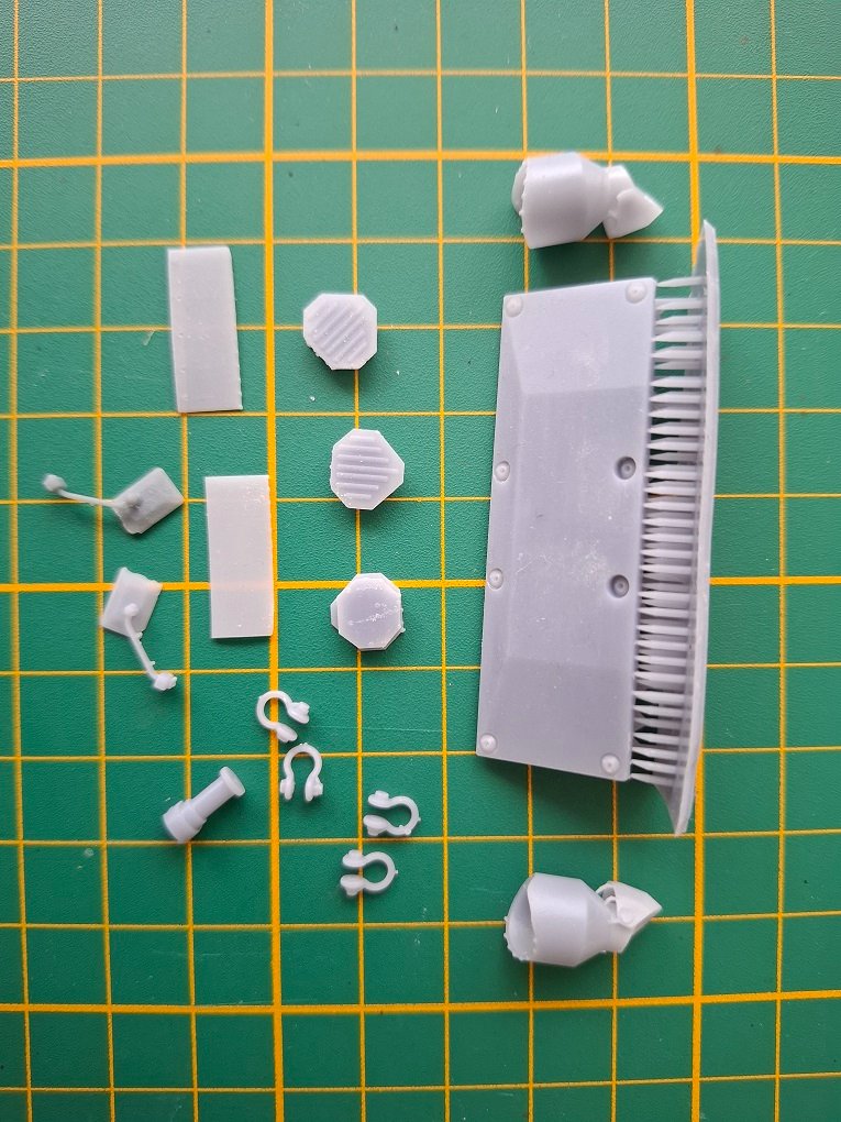

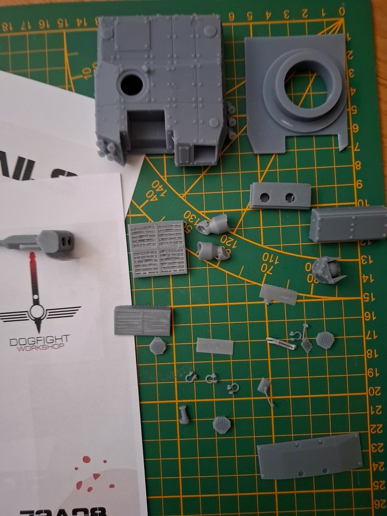

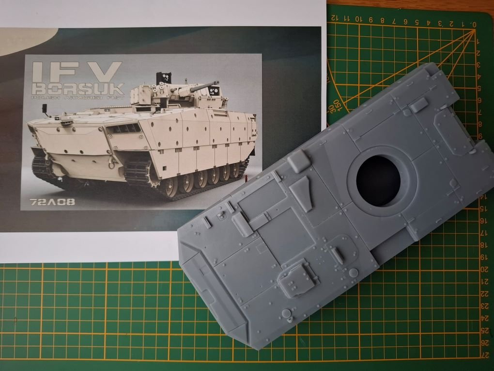

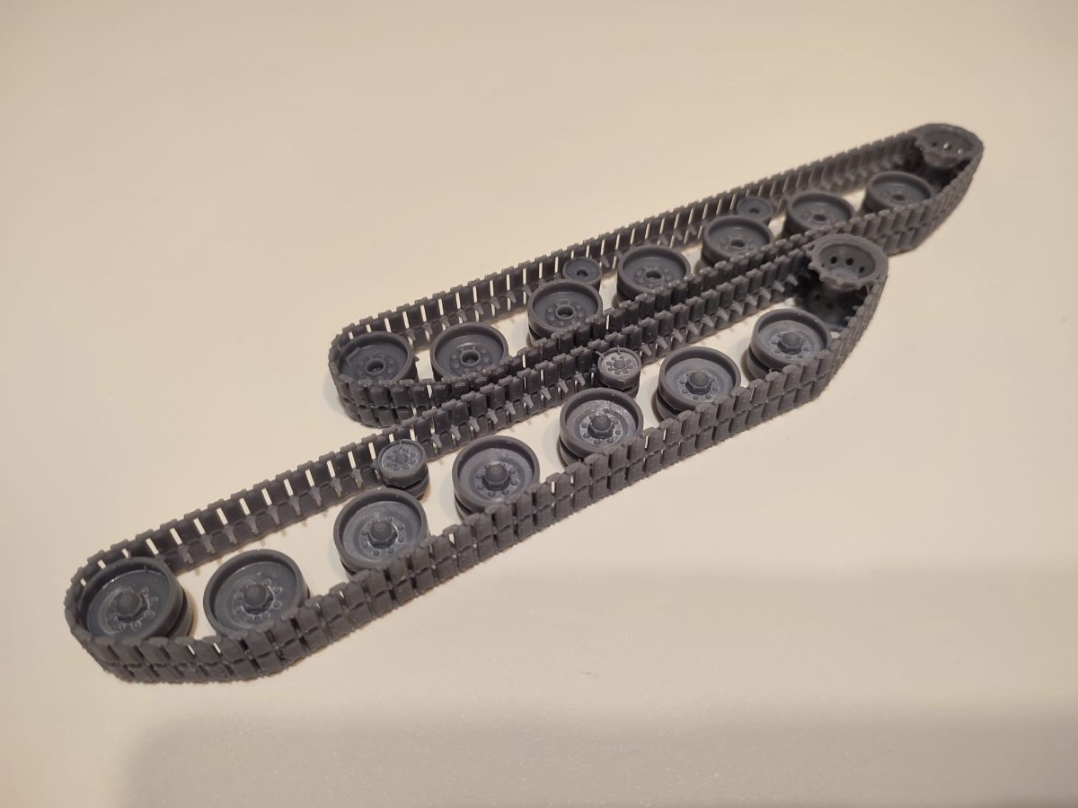

robertmodelarz Napisano 25 Maja Napisano 25 Maja (edytowane) Przyszedł czas na kolejny model - polski bojowy wóz piechoty BORSUK - prototyp w skali 1/35, wykonany w technologii druku 3d. Projekt gotowy do wydruku został zakupiony z platformy cults3d.com: https://cults3d.com/en/3d-model/various/infantry-fighting-vehicle-ifv-borsuk-polish-fist?srsltid=AfmBOopos0uXAG8ml8n4_LGUTq8FHqKH3PDoLM5-4XlV1iNvvuEZb8ke Instrukcja do pobrania: https://www.scalemates.com/kits/dogfight-workshop-72a08-ifv-borsuk--1522479 Mały in-box: Edytowane 25 Maja przez robertmodelarz 6 Cytuj

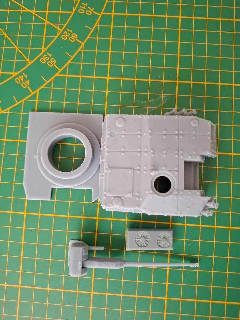

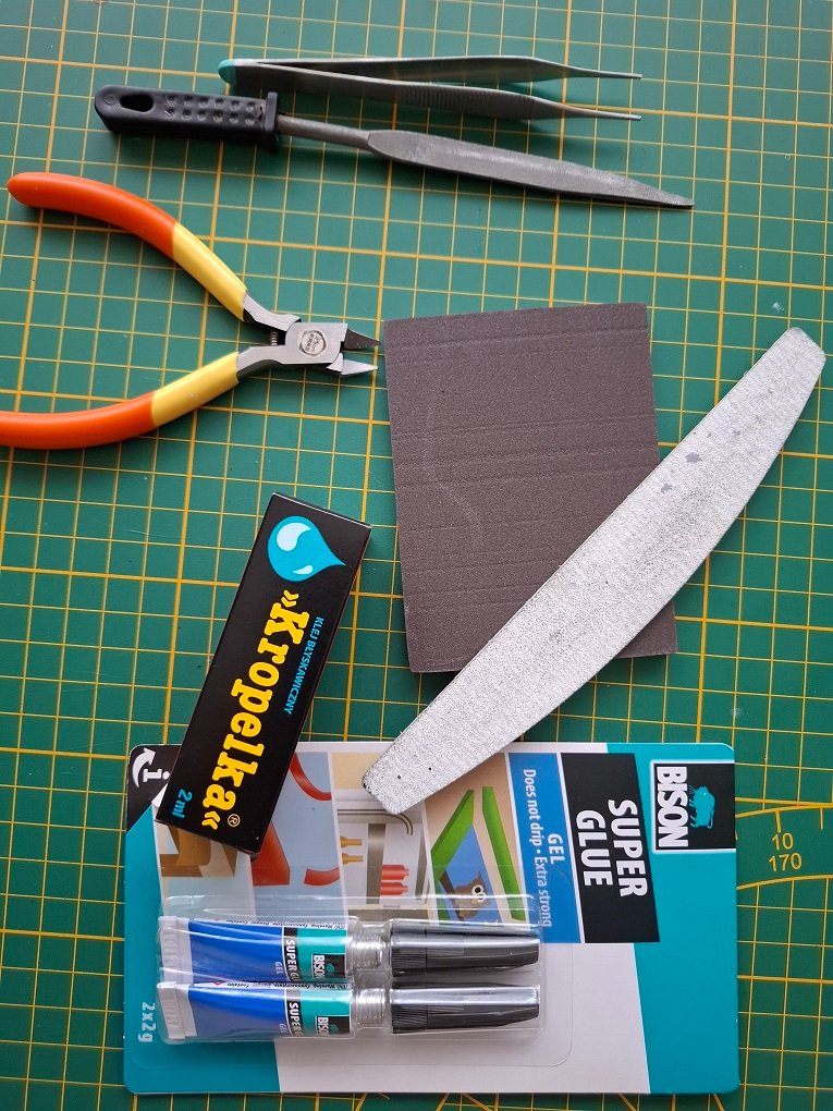

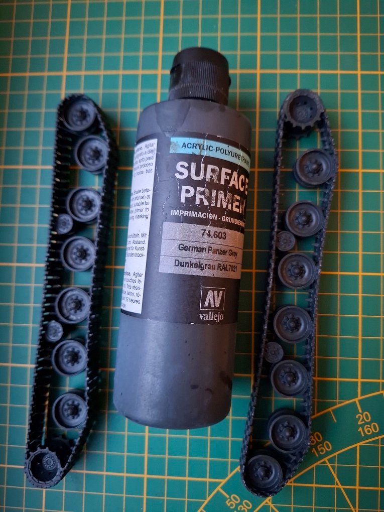

robertmodelarz Napisano 26 Maja Autor Napisano 26 Maja (edytowane) Narzędzia tnące i ścierne gotowe do akcji: No to siup: Edytowane 26 Maja przez robertmodelarz 1 Cytuj
robertmodelarz Napisano 26 Maja Autor Napisano 26 Maja 4 minuty temu, Robi napisał: Ale arsenał... No może nie arsenał, ale magazyn broni- trzeba posprzątać warsztat przed kolejnym projektem: 2 Cytuj
Lipstein Napisano 27 Maja Napisano 27 Maja Ten CA Bison dobry jest, i w żelu - 2-3 sekundy i styka. Warsztat wygląda na nówkę, mata też... 1 Cytuj

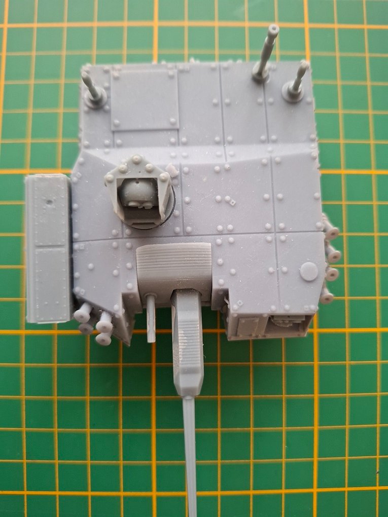

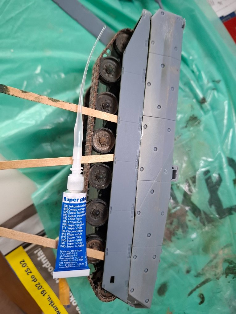

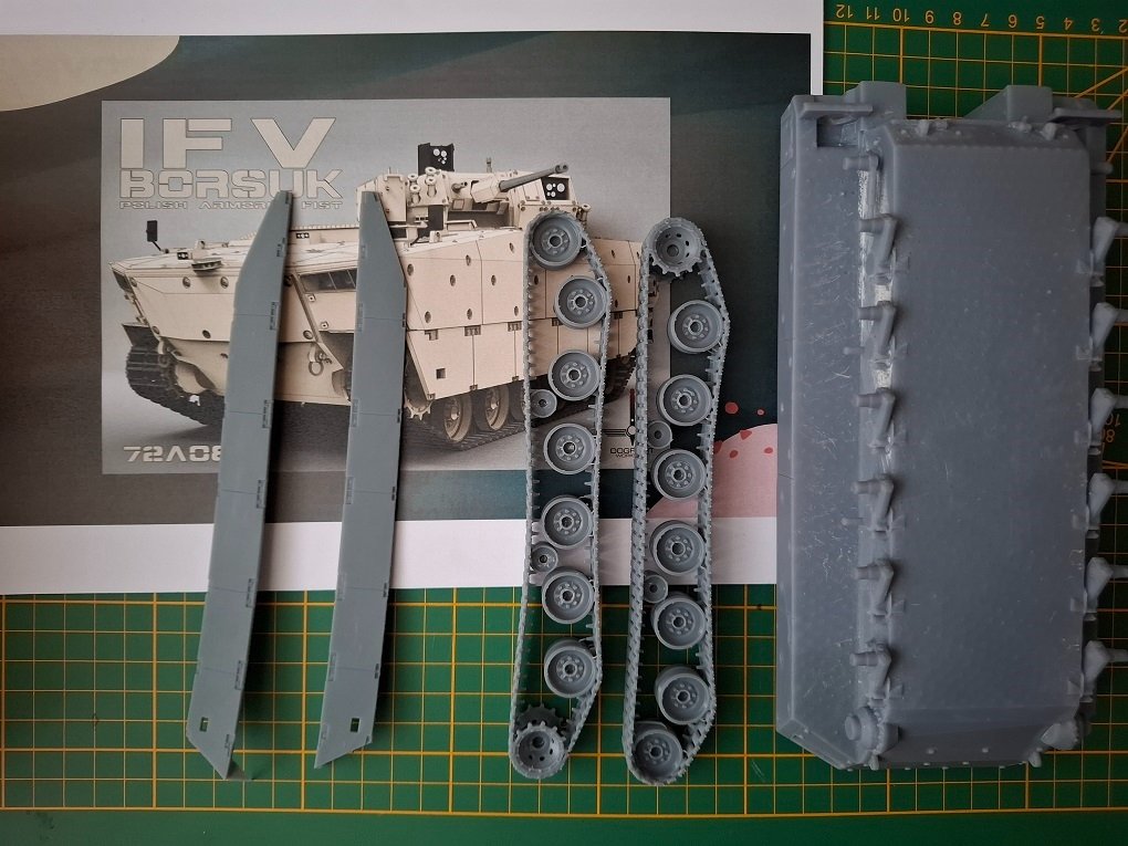

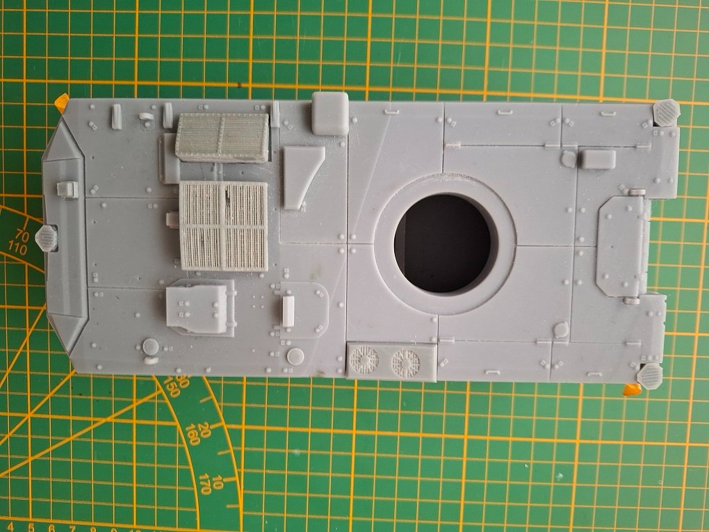

robertmodelarz Napisano 27 Maja Autor Napisano 27 Maja (edytowane) 32 minuty temu, Lipstein napisał: Ten CA Bison dobry jest, i w żelu - 2-3 sekundy i styka. Warsztat wygląda na nówkę, mata też... Kleje rzeczywiście dobre. Warsztat to odświeżona komoda z IKEA nabyta na OLX. Maty mam dwie, jedna do roboty druga czysta do zdjęć. Działamy dalej- trochę przyklejone, lub przyłożone na sucho: Edytowane 27 Maja przez robertmodelarz 3 Cytuj

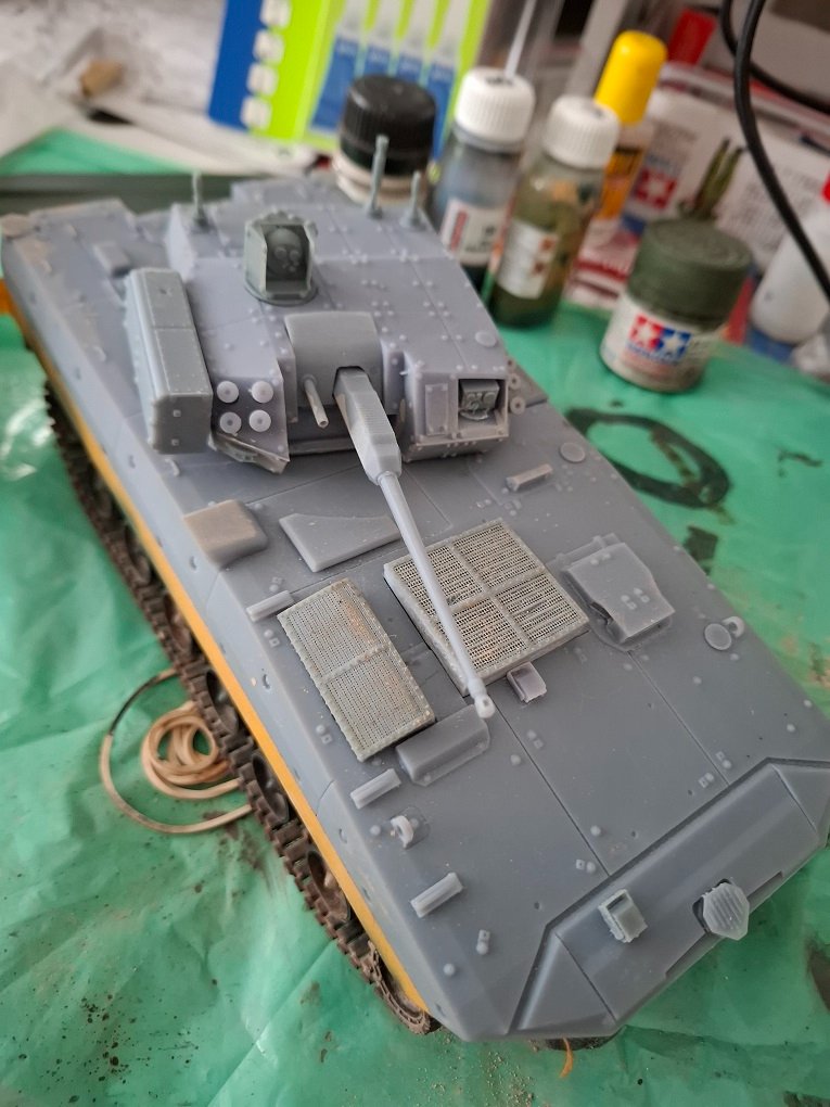

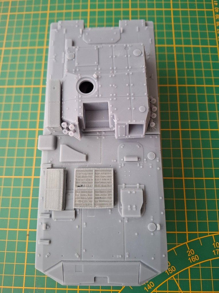

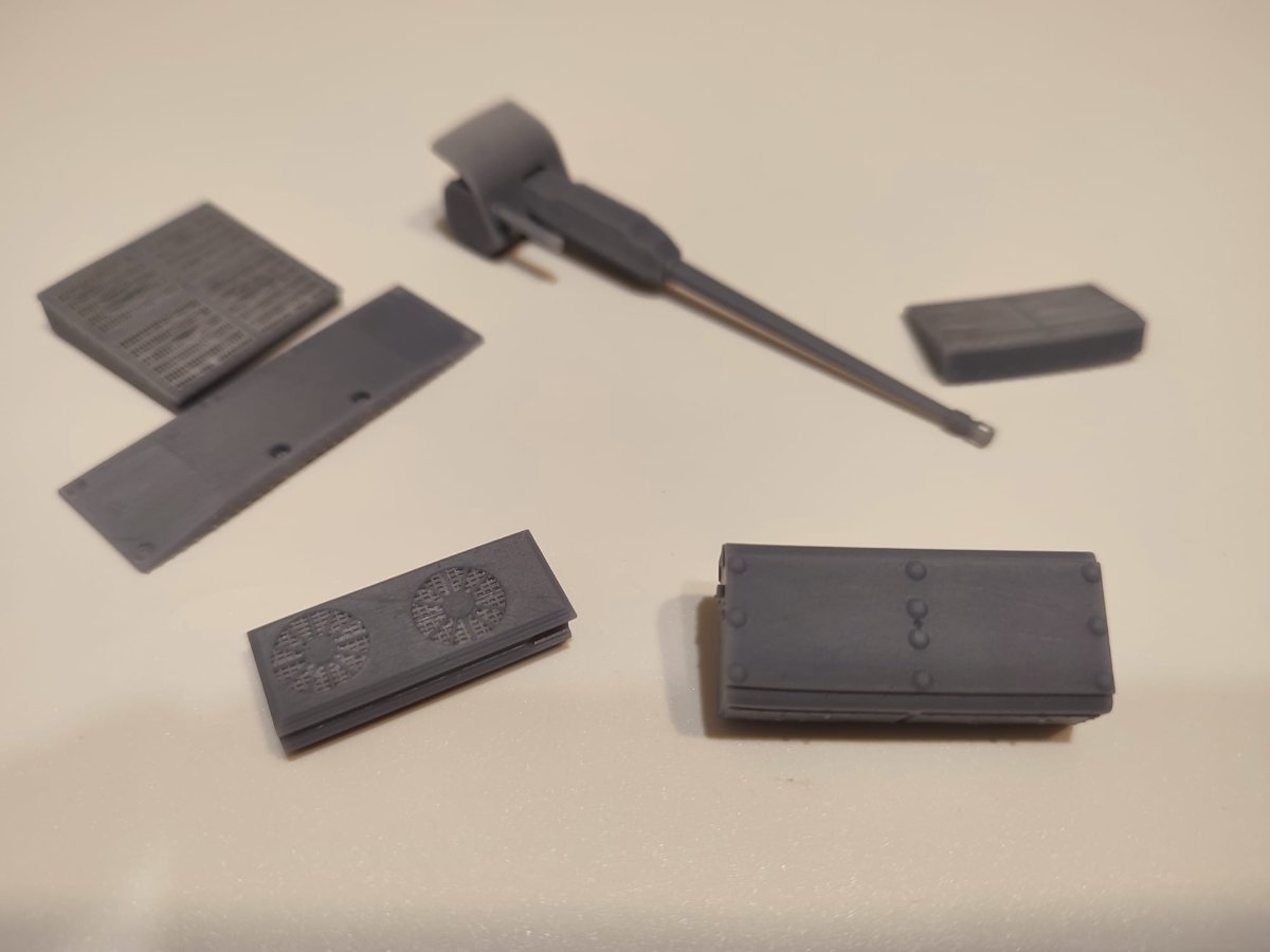

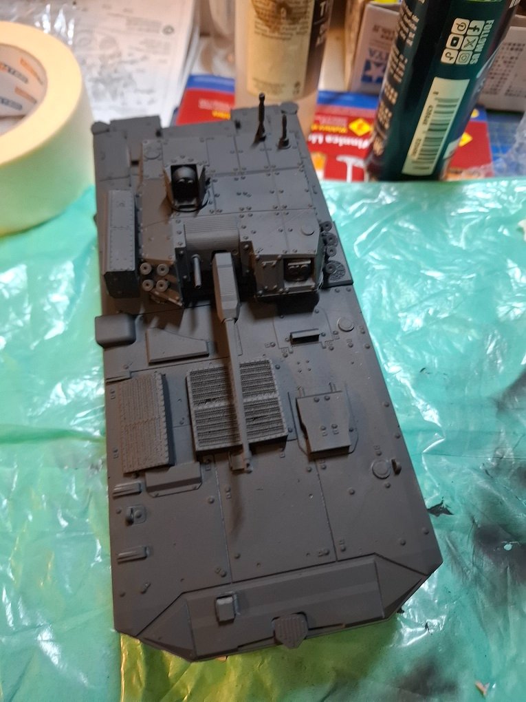

robertmodelarz Napisano 29 Maja Autor Napisano 29 Maja (edytowane) Godzinę temu, makinen napisał: Te siatki da się jakoś powymieniać? Niestety nie, nie ma elementów fototrawionych dedykowanych do tego modelu. Wloty powietrza trzeba projektować od nowa i uwzględnić miejsca na aftermarketowe siatki fototrawione Aber lub Eduard o odpowiednim splocie. Może w przyszłości pewnie jakaś firma modelarska pokusi się o wykonanie modelu w wersji wtryskowej, Liczę na krajowych producentów.......(ROSOMAK z ZSSW-30, KRAB, RAK) Edytowane 29 Maja przez robertmodelarz Cytuj
Lipstein Napisano 29 Maja Napisano 29 Maja Fajnie by było, jakby IBG się skusił, tak samo z Bartkiem, to mogłyby być hity sprzedaży Cytuj

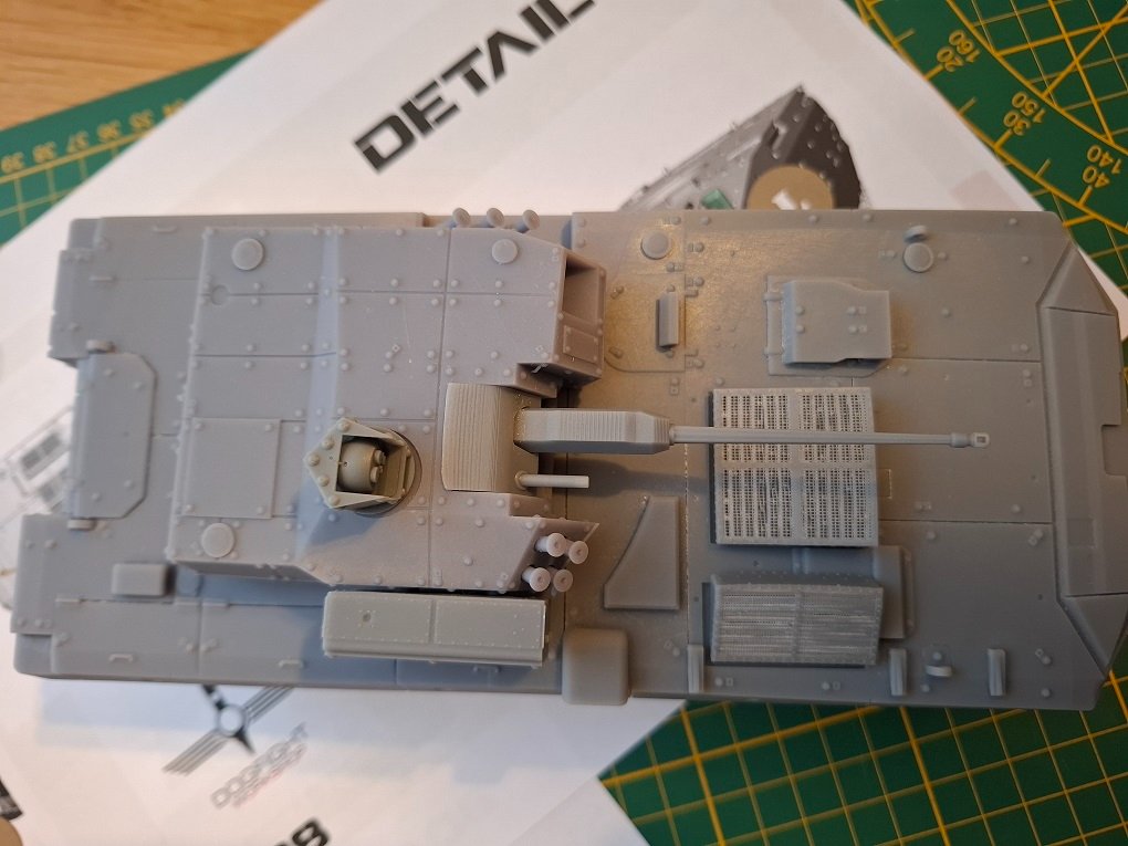

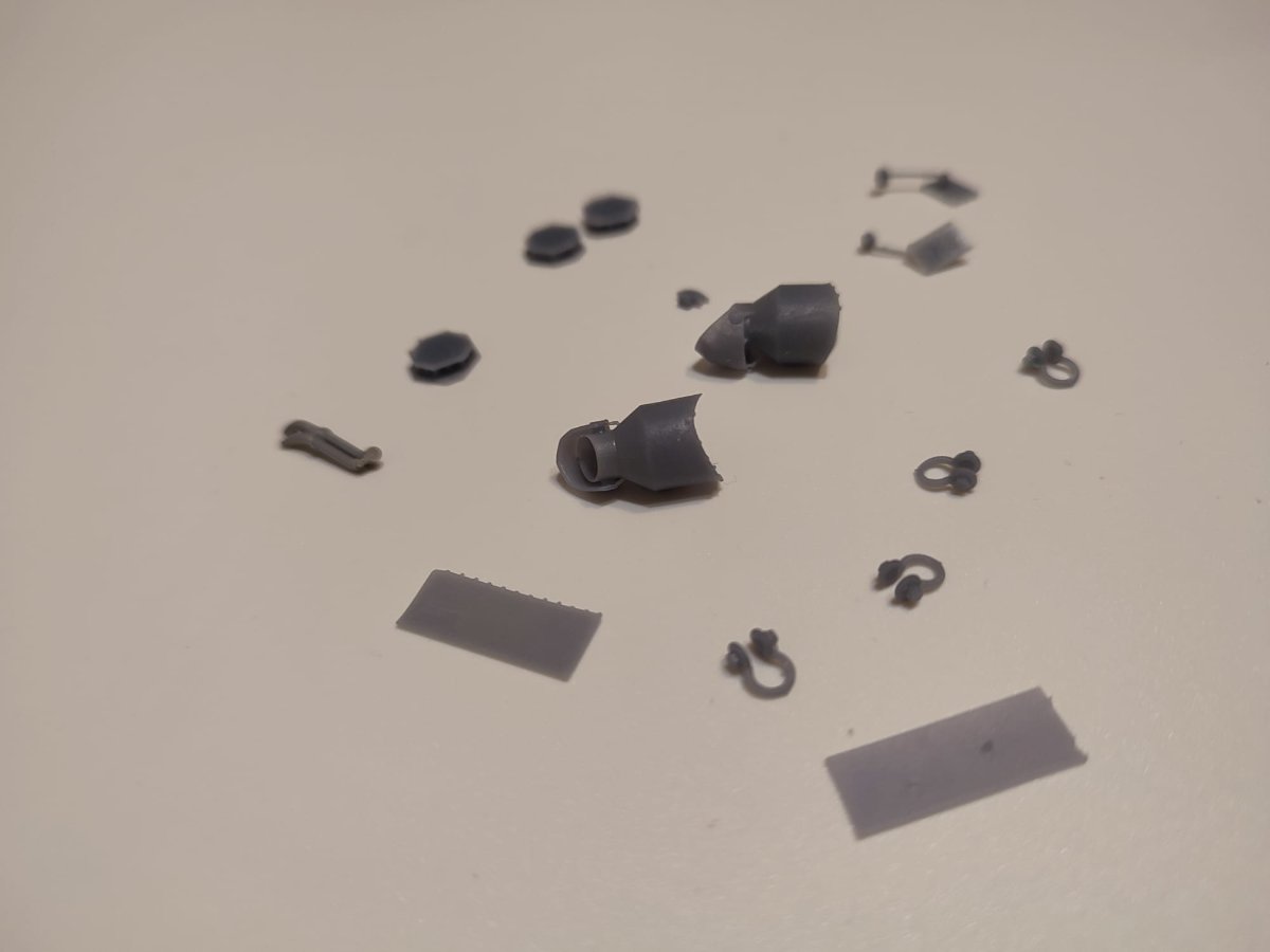

robertmodelarz Napisano 29 Maja Autor Napisano 29 Maja (edytowane) Nie wszystko pasuje idealnie. Trzeba użyć odrobinę przemocy. Edytowane 29 Maja przez robertmodelarz 1 Cytuj
robertmodelarz Napisano 30 Maja Autor Napisano 30 Maja 24 minuty temu, Lipstein napisał: Trochę masakra z górnym bocznym pancerzem Farba khaki ukryje wszystkie braki!!!! 3 Cytuj
Lipstein Napisano 30 Maja Napisano 30 Maja Nierówna krawędź dolna do szlifniecia Nieważne że h...... byle było jednakowo Cytuj

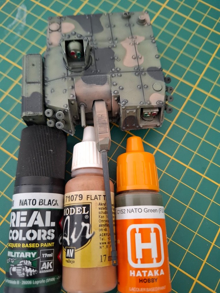

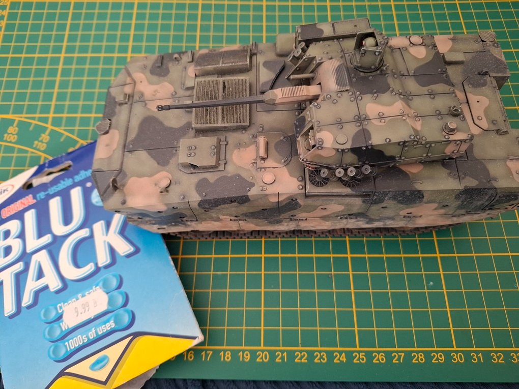

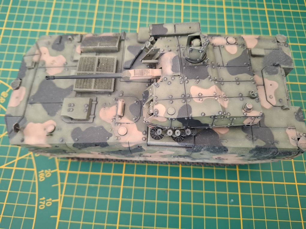

robertmodelarz Napisano 2 Czerwca Autor Napisano 2 Czerwca (edytowane) Pomalowany we wojskowe kolory, każdy z innej parafii. łaty maskowane Blue Tack: Kolory bazowe porozjaśniane, model pofiltrowany i potraktowanu czarnym Panel Line Tamiya. Edytowane 3 Czerwca przez robertmodelarz 5 Cytuj
stakov Napisano 2 Czerwca Napisano 2 Czerwca Model prezentuje się rewelacyjnie. Oryginalna kolorystyka i staranne wykonanie, super robota . 1 Cytuj
Patafian Napisano 2 Czerwca Napisano 2 Czerwca 2 godziny temu, robertmodelarz napisał: model pofiltrowany i ptraktowanu czarnym Panel Line Tamiya. Pytanie tylko po co ten czarny Panel liner?? Kompletnie nie przemawia do mnie podkreślanie tych śrub na wieży czarnym kolorem... Cytuj
robertmodelarz Napisano 3 Czerwca Autor Napisano 3 Czerwca 8 godzin temu, Patafian napisał: Pytanie tylko po co ten czarny Panel liner?? Kompletnie nie przemawia do mnie podkreślanie tych śrub na wieży czarnym kolorem... Artystyczna wizja modelarska. Cytuj
Robi Napisano 3 Czerwca Napisano 3 Czerwca Ładnie się prezentuje, fajnie pomalowany i czysto sklejony. Działaj dalej Cytuj

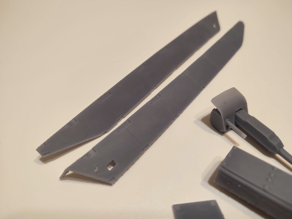

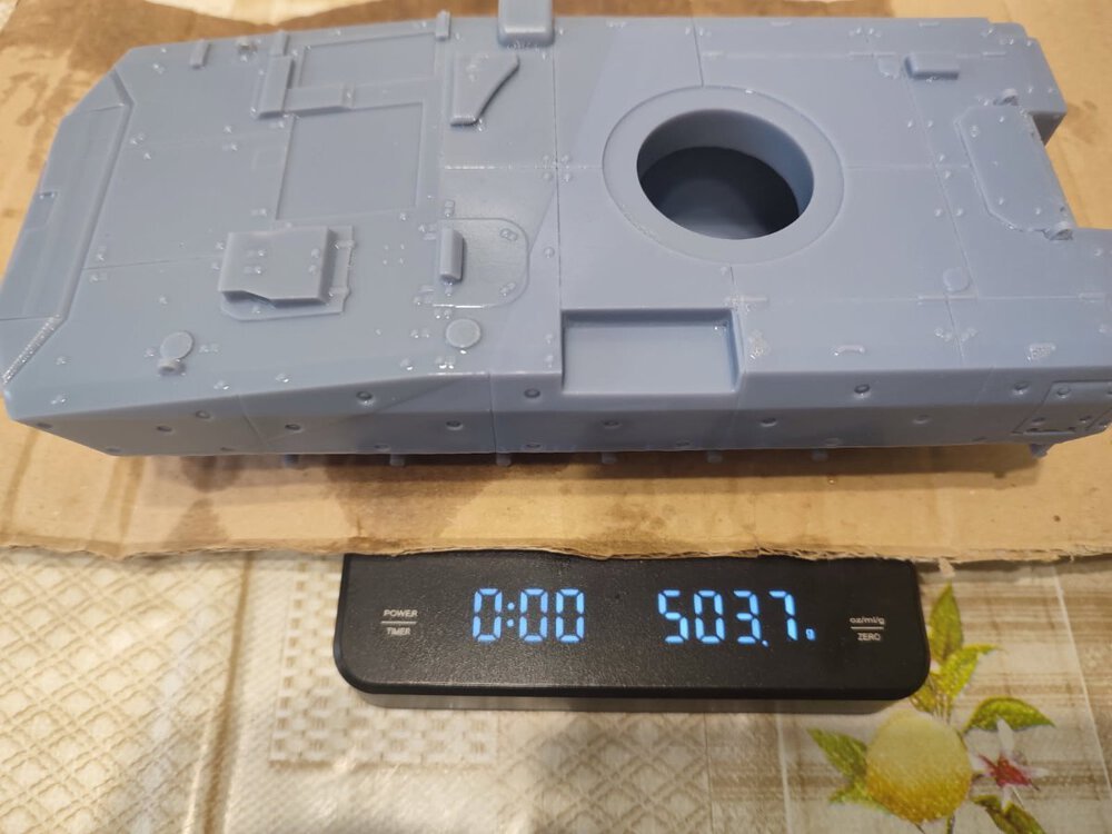

BSK Napisano 3 Czerwca Napisano 3 Czerwca (edytowane) Ładna robota. Przydałaby się jakaś galeria tego modelu aby zobaczyć bo jak finalnie wyszedł. Zastanawiam się na ile szczegółowy jest ten model bo pierwotnie był projektowany na skalę 1:48 więc pewnych detali pewnie nie będzie. Sam wydruk żywiczny trochę wygląda ubogo ale teraz jak już złożyłeś wszystko razem i pomalowałeś to model robi naprawdę bardzo dobre wrażenie. Aż kusi aby zakupić. Sam to drukowałeś ? Czy elementy są od razu ustawione do wydruku z suportami czy samemu musisz suporty sobie zrobić do wydruku ? Bardzo ładnie dobrałeś kolory i kamuflarz. Co do panelinera czarnego wokół śrub to też uważam ze trochę za ciemny jest ten paneliner. Brązowy chyba lepiej by pasował albo nałożyć jakiś filtr na całość pancerzu aby zgasić trochę tak mocny kontrast. Zastanawiam się na ile te gąski i koła są dobrze zamodelowane ? Czy mógłbyś pokazać z bliska jakieś mankamenty tej żywicy bo zastanawiam się czy warto kupić tego Borsuka. Jaką żywicą drukowałeś ? Edytowane 3 Czerwca przez BSK Cytuj
robertmodelarz Napisano 3 Czerwca Autor Napisano 3 Czerwca (edytowane) 12 godzin temu, BSK napisał: Ładna robota. Przydałaby się jakaś galeria tego modelu aby zobaczyć bo jak finalnie wyszedł. Zastanawiam się na ile szczegółowy jest ten model bo pierwotnie był projektowany na skalę 1:48 więc pewnych detali pewnie nie będzie. Sama wydruk żywiczny trochę wyglądał ubogo ale teraz jak już złożyłeś wszystko razem i pomalowałeś to model robi naprawdę dobre wrażenie. Aż kusi aby zakupić. Sam to drukowałeś ? Czy elementy są od razu ustawione do wydruku z suportami czy samemu musisz suporty sobie zrobić do wydruku ? Bardzo ładnie dobrałeś kolory i kamuflarz. Co do panelinera czarnego wokół śrub to też uważam ze trochę za ciemny jest ten paneliner. Brązowy chyba lepiej by pasował albo nałożyć jakiś filtr na całość pancerzu aby zgasić trochę tak mocny kontrast. Zastanawiam się na ile te gąski i koła są dobrze zamodelowane ? Czy mógłbyś pokazać z bliska jakieś mankamenty tej żywicy bo zastanawiam się czy warto kupić tego Borsuka. Jaką żywicą drukowałeś ? Galeria oczywiście będzie. Podpory automatycznie dobiera Chitubox - warstwa 0,05 mm pliki w formacie STL skala 1/48 z opcją przeskalowania na 1/72 lub 1/35. Żywica Anycubic - Water Washable Resin - gray. Drukarka Anycubic Photon Mono X 6Ks. Kadłub to ogromny kloc- monolit, reszta w może być. Malowanie i pozostałe zabiegi na modelu wychodzą różnie..... jednemu lepiej -czasami gorzej. Podpatruje tego mistrza: Night Shift - YouTube Edytowane 3 Czerwca przez robertmodelarz Cytuj
BSK Napisano 3 Czerwca Napisano 3 Czerwca (edytowane) 6 godzin temu, robertmodelarz napisał: Galeria oczywiście będzie. Dzięki za odpowiedź. Faktycznie teraz widzę że sam kadłub to ponad 0,5kg żywicy. Dziwne że autor nie pocienił ścianek kadłuba choć projektując dla skali 1/48 nie miał pewnie aż takiej presji na odchudzanie. Mam teraz sporą zagwozdkę czy pobierać i bawić się w druk bo zniechęcają mnie koszty i czasochłonność takiego przedsięwzięcia. Myślę teraz sobie że gdyby Ammusing wypuścił Borsuka w jakości jak PT-91 to zdecydowanie wolałbym gotowca... ale jak się nie ma co się lubi to się lubi co się ma... Edytowane 3 Czerwca przez BSK Cytuj
