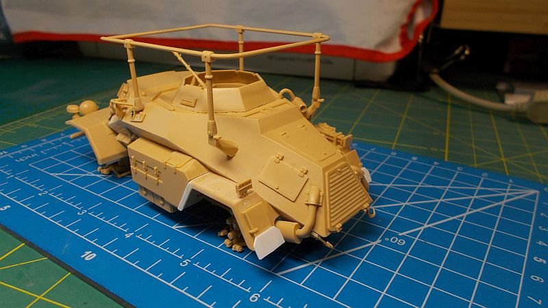

Posted
Ładnie ładnie... Będę zaglądał
Posted
Czołem!
Będę zaszczycony!

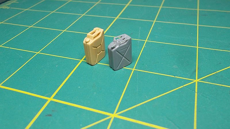

Model będzie w malowaniu Panzergrau z frontu wschodniego. Trzeba  lekko go zmodyfikować. Na pewno wywalę te obciach-kanistry z zestawu. Do niczego się nie nadają. Nie będzie pustynnego filtra powietrza-to coś co wystaje w tylnej części górnej płyty po prawej stronie. W tej chwili wciśnięty jest na sucho. Nie będzie kanistrów na przedniej płycie. Wlepię raczej trochę gratów itp. Zastanawiam się nad pokrywą tylnej żaluzji-grilla silnikowej. Jest zakryta, nie zakryta. Praktycznie co pojazd, to inaczej wygląda.

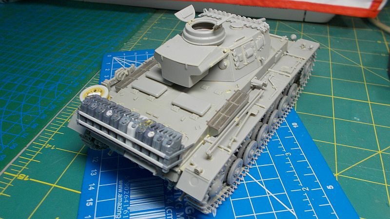

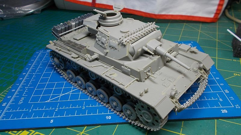

Posted
Czołem!
Esdek się lepi, więc czas na kolejnego rozbabranego Hitlerwagena.

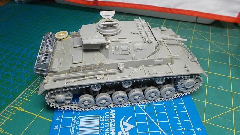

Panzer III G od Dragona.
To mój rekordzista! Model został polepiony w 2000 roku i stoi na półce pełne 26 lat!
Pudło zostało kupione 1998 roku i była to świeżynka Dragona. Jest to seria "Imperial", sprzedawana w późniejszych latach jako Cyber Hobby, z gumisiami DS, bez gumisiów itp.
Z perspektywy czasu, model słaby. Jest to raczej chińska interpretacja tematu z maksymalnym poplątaniem. Chodzi głównie o źle rozmieszczone wyposażenie saperskie, koła zapasowe których w zestawie nie ma, a te które są pochodzą od innej wersji. W czasie jak go lepiłem internet był w powijakach i nie każdy go miał. Istniała tylko literatura, nie zawsze była merytoryczna, a co za tym idzie prawdziwa.
Rzuciłem ulepka na półkę i postał tam trochę. Odziwo nic nie pogubiłem przez te lata i ostatnio dorobiłem do niego trochę kanistrów. Model będzie w malowaniu DAK. W koncu to Panzer iIIG Trophy
Mariusz

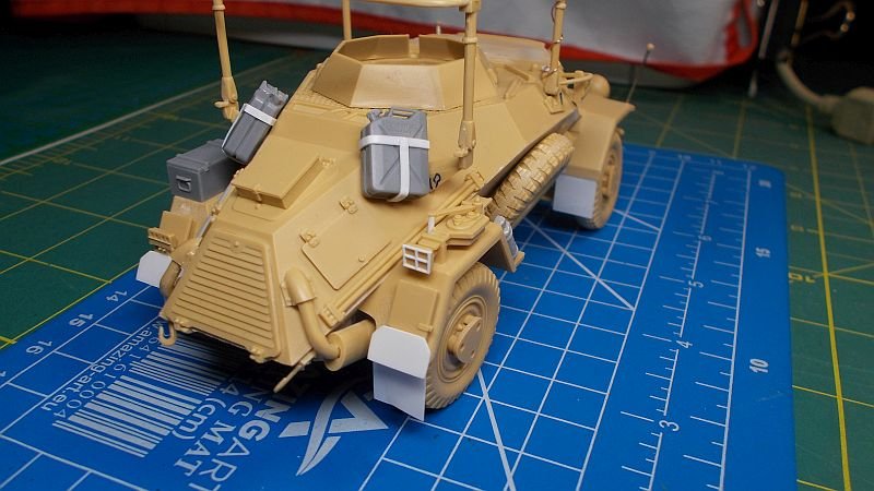

Posted (edited)

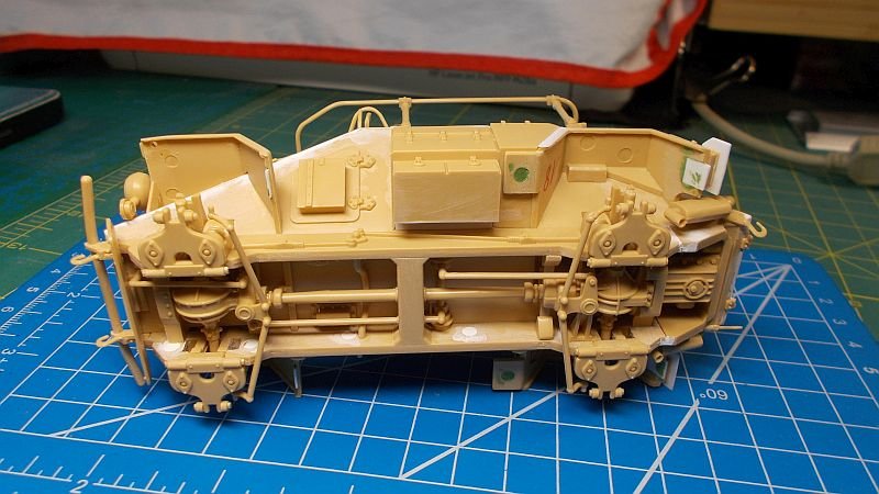

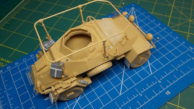

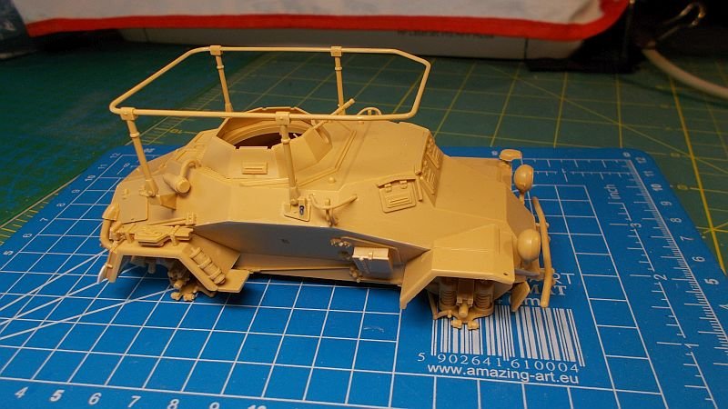

Czołem!

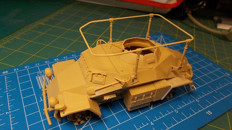

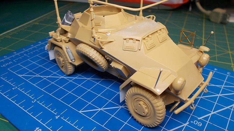

Coś tam polepiłem...
Zdjęcie z netu nie jest moją własnością i zamieszczam je tylko w celach dyskusyjnych
Pierwsze zdjęcie pokazuje skąd wziąłem pomysł mocowania kanistrów. Na resztę przeróbek np. kabel anteny i gniazdo antenowe mam kwity jakby co.
Mariusz
Edited by marioba
  • Like 3
Posted (edited)
No w tym miejscu zdarzały się nawet torby motocyklowe , jak niżej na foto, co ciekawe widać tez jak te pojazdy mogły być uwalone brudem, Jugosławia 1941, można śmiało szaleć jak ktoś chce :) .

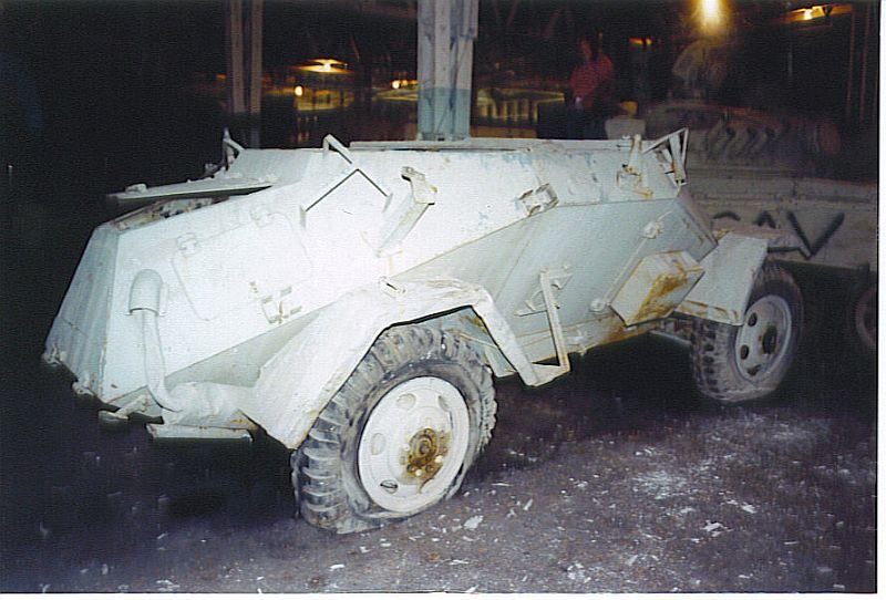

Koła też będziesz montował jak na tej fotce? A na poważnie to Esdek pochodzi z Patton Museum ,  został odbudowany w tym museum z części oryginalnych i podróbek jak opisują go w Internecie . Te drugie wykorzystano do odbudowy tylnej części kadłuba jak koła, opony . Oryginalne są za to np. błotniki pomimo uszkodzeń , podobno dyrekcja chciała zachować jak najwięcej oryginalnych części .
 03SdKfz223LightArmoredCar

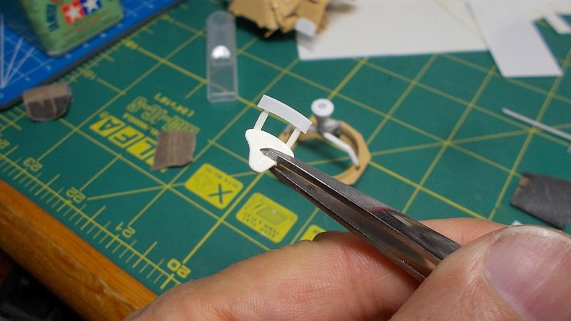

Posted
Podobają mi się mocowania kanistrów i ekwipunek. Z czego te mocowania i błotniki(?) zrobiłeś? Z żywicy?
Posted
17 minut temu, Robi napisał:
zrobiłeś?
zrobiłem
Z żywicy?
nie
HIPS  High Impact Polistyrene, po polsku  polistyren wysokoudarowy w różnych grubościach.
Materiał z którego pojemniki na jogurty się produkuje.....

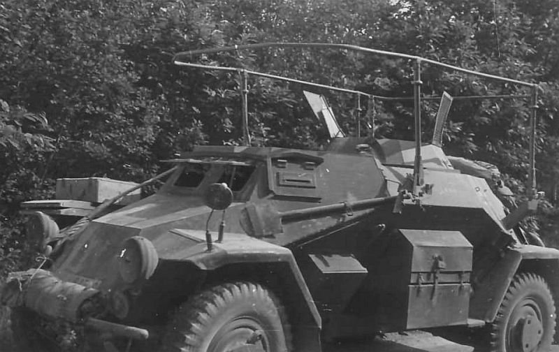

,, Na resztę przeróbek np. kabel anteny i gniazdo antenowe mam kwity jakby co.. ,, Ten kabel był prowadzony raz z prawej a raz lewej strony, dlaczego ? Nie wiem  Kiedyś wrzuciłem takie fotki do wątku Bartka który składał podobny pojazd , może je masz a jak nie to może wykorzystasz :
kabel z prawej
German Sd.Kfz.223 Radio Tank (Plastic model) その他の画像1 Modal
z prawej z podłączeniem do gniazdka
SdKfz 223 15kabel z lewej , pojazd zamiast wieżyczki ma osłonę MG , ma dwie anteny : ramową i prętową
Captured SdKfz 261 Italy 1943
Posted
Mam te zdjęcia Kolego Bulik. Nawet takie gdzie widać lewą i prawą stronę. Jak kabel był po lewo, to prawą stroną była zaślepiona.
Taką zaślepkę zrobiłem na modelu po prawej. Zerknij sobie. Taką szara kropa obok prawego odboja do złożonej anteny.
Samo wyprowadzenie anteny jakiś izolator w kształcie grzybka, z ceramiki albo bakelitu/ ebonitu.
Zaraz poszukam zdjęć, to je umieszczę

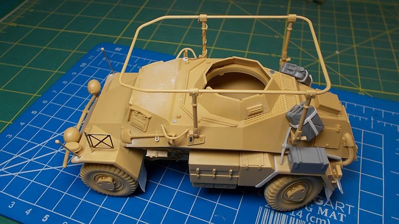

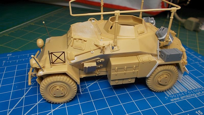

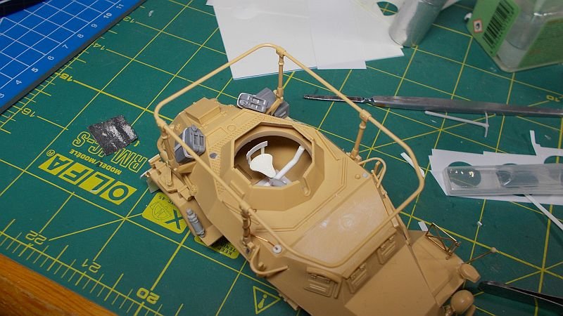

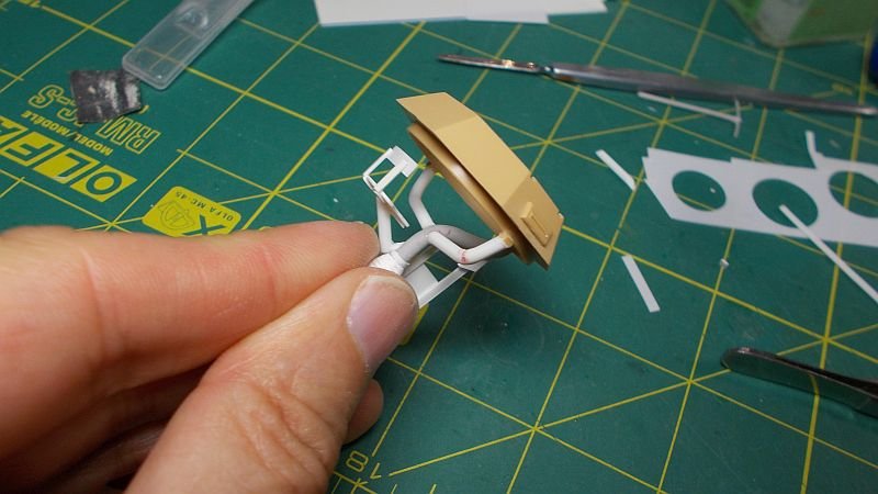

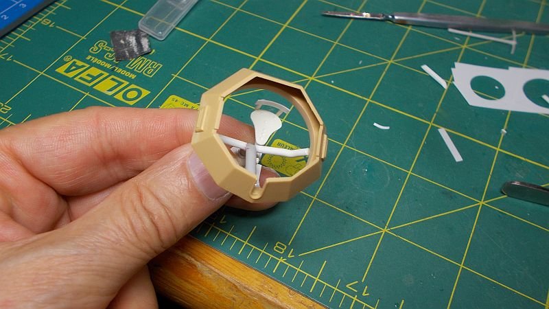

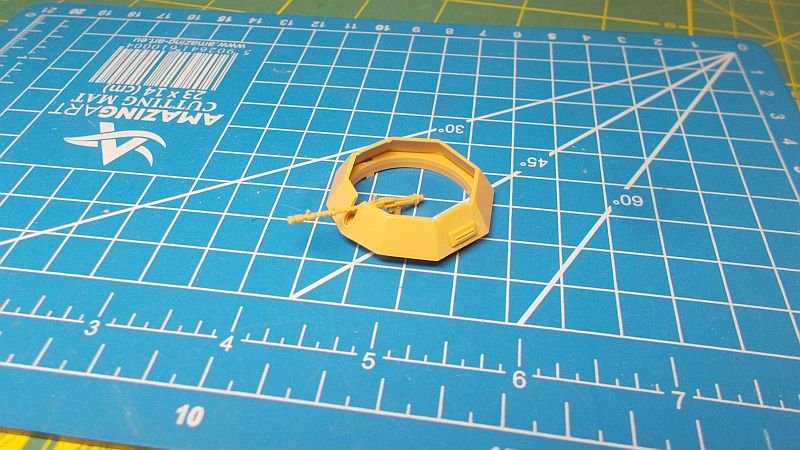

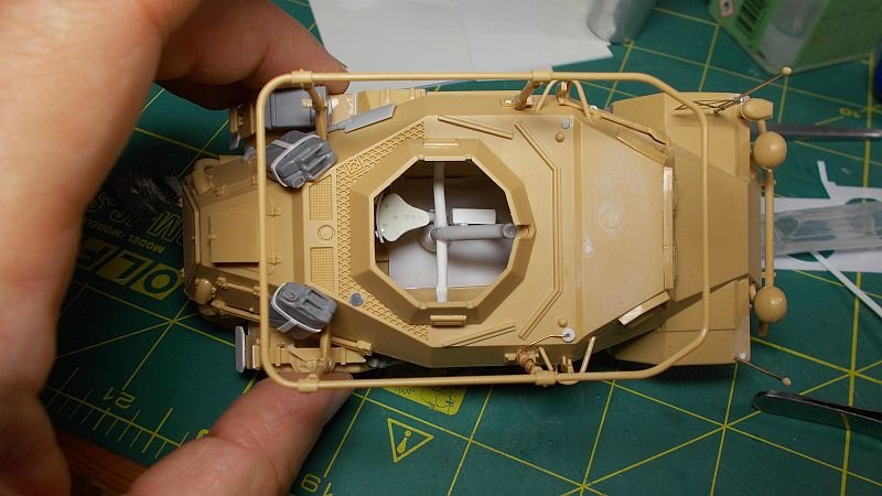

Posted (edited)
Czołem !
Coś tam polepiłem! Lepiej już nie potrafię!
Zrobione na tyle, aby straszną pustą dziurą nie zalatywało. Na razie to tylko surówka. Jutro może detal i szczegół.
Mariusz
Edited by marioba
  • Like 4
