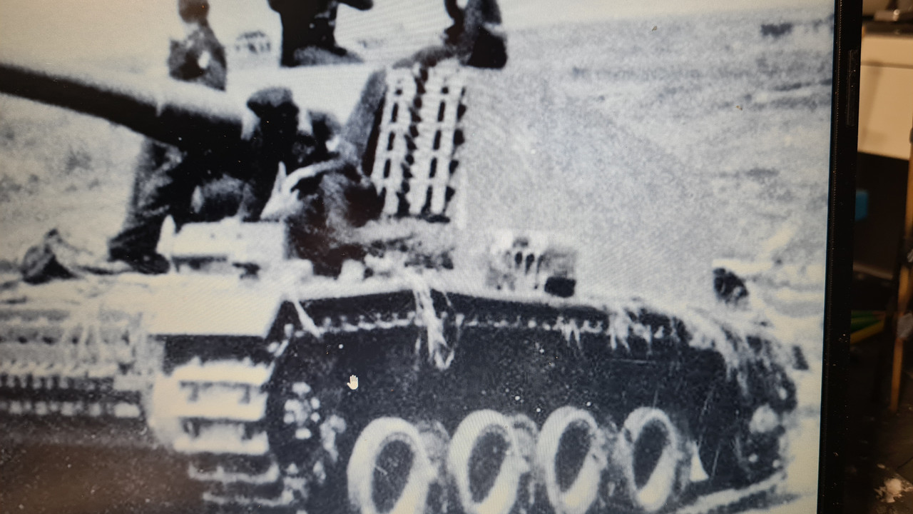

Czołem Modelarze!

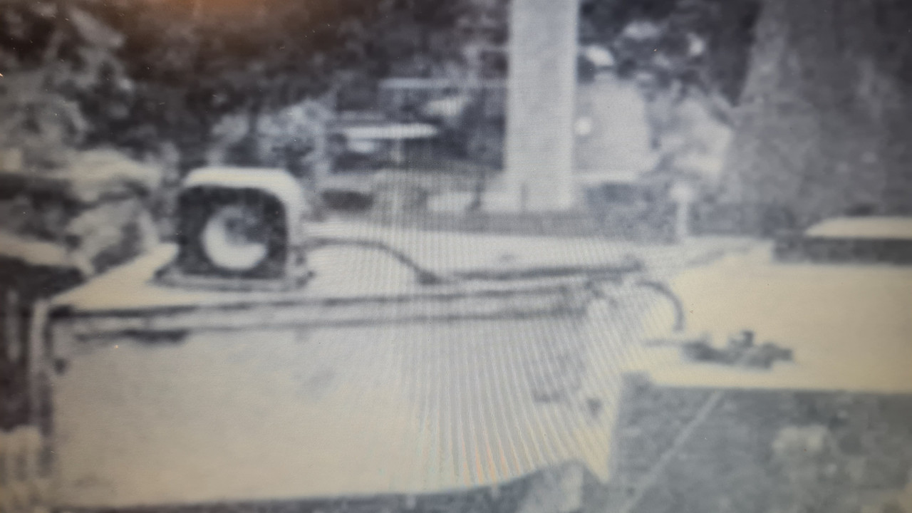

Zastanawiam się mocno gdzie Moritz miał podnośnik i ile tak naprawdę ich było? Jeden? Dwa?
Zdjęcia z Moskwy, te osiemdziesięcioletnie, jak i te z muzeum, sugerują że podnośnik był jeden, na tylnym pancerzu po prawej. .
Działo samobieżne kal. 12,8 cm L/61 (Pz.Sfl. V), znane jako „Sturer Emil” lub „Moritz”, przenosiło jeden 10-tonowy podnośnik. Był on zamontowany na zewnątrz, z tyłu pojazdu, a dokładniej po prawej stronie tylnej ściany nadbudówki . Tak opisany jest Moritz na stronkach niemieckich

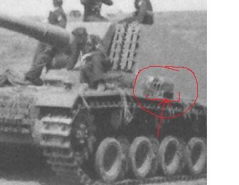

prawy pojazd na poniższej fotce to prawdopodobnie Moritz , tutaj ten element przesłonięty jest miską, wiadrem. Na lewym pojeździe nie występuje.
Sturer Emil Eastern Front 1942
uszkodzony Moritz

Czy to Max ? Podobne uszkodzenia podwozia , zwis gąsienicy . brak tylnej skrzynki i wieszaka na podnośnik

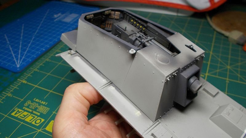

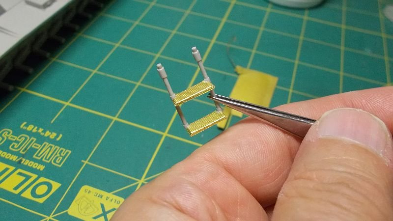

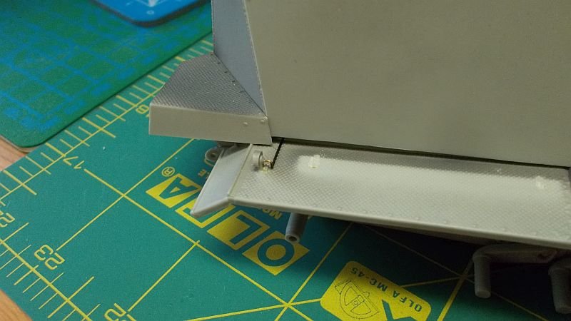

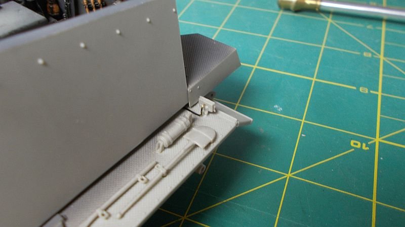

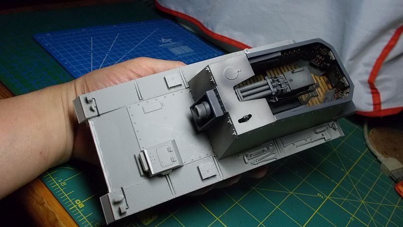

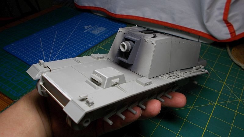

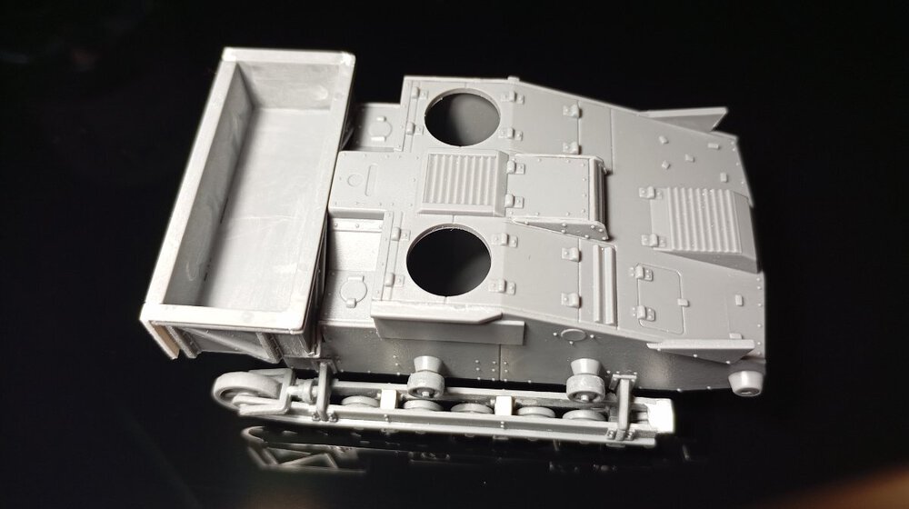

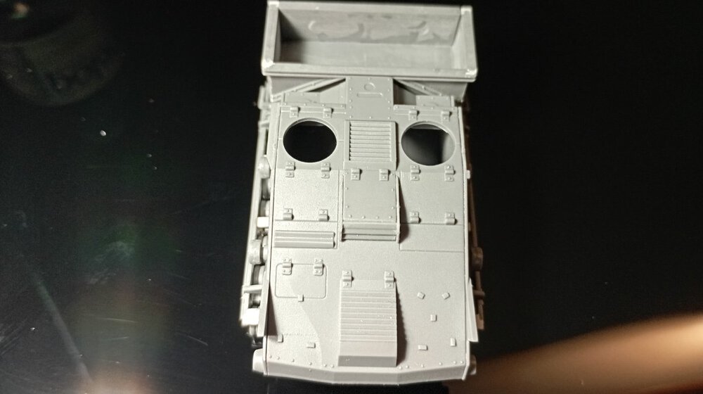

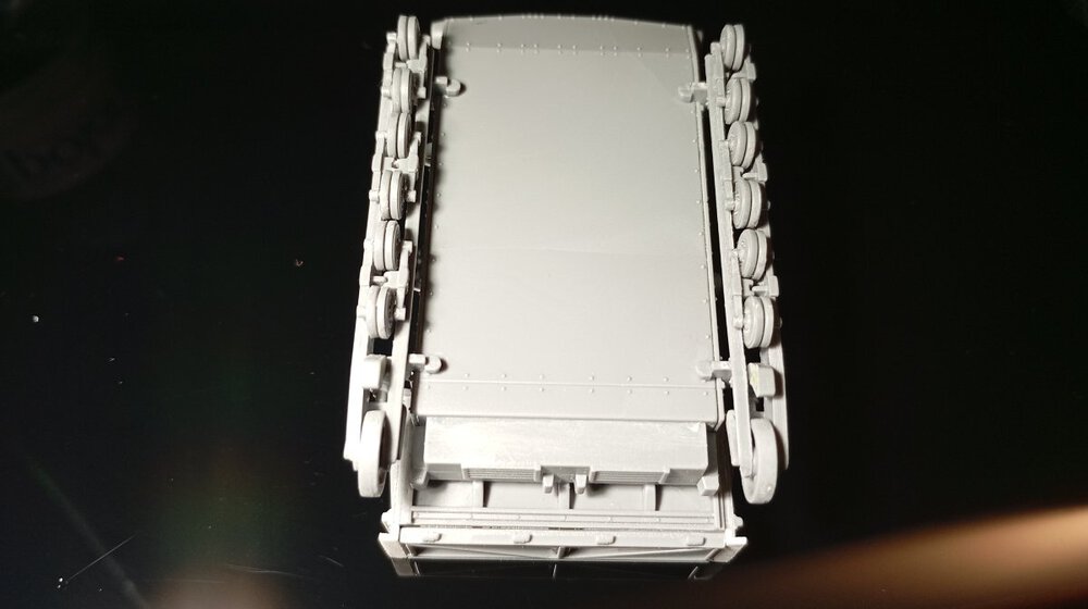

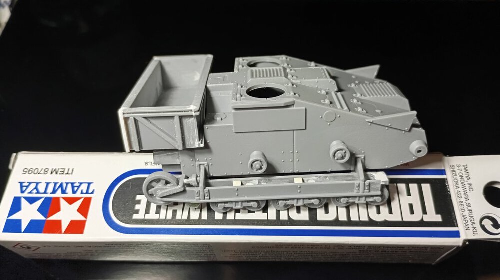

Dodatkowo wrzucam trochę starych zdjęć z lepienia Emila kilka lat temu.

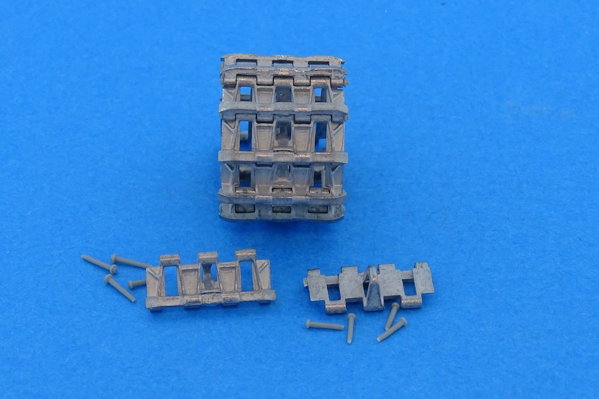

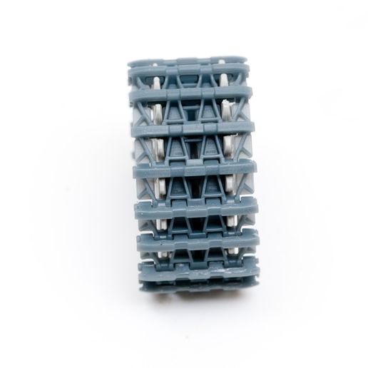

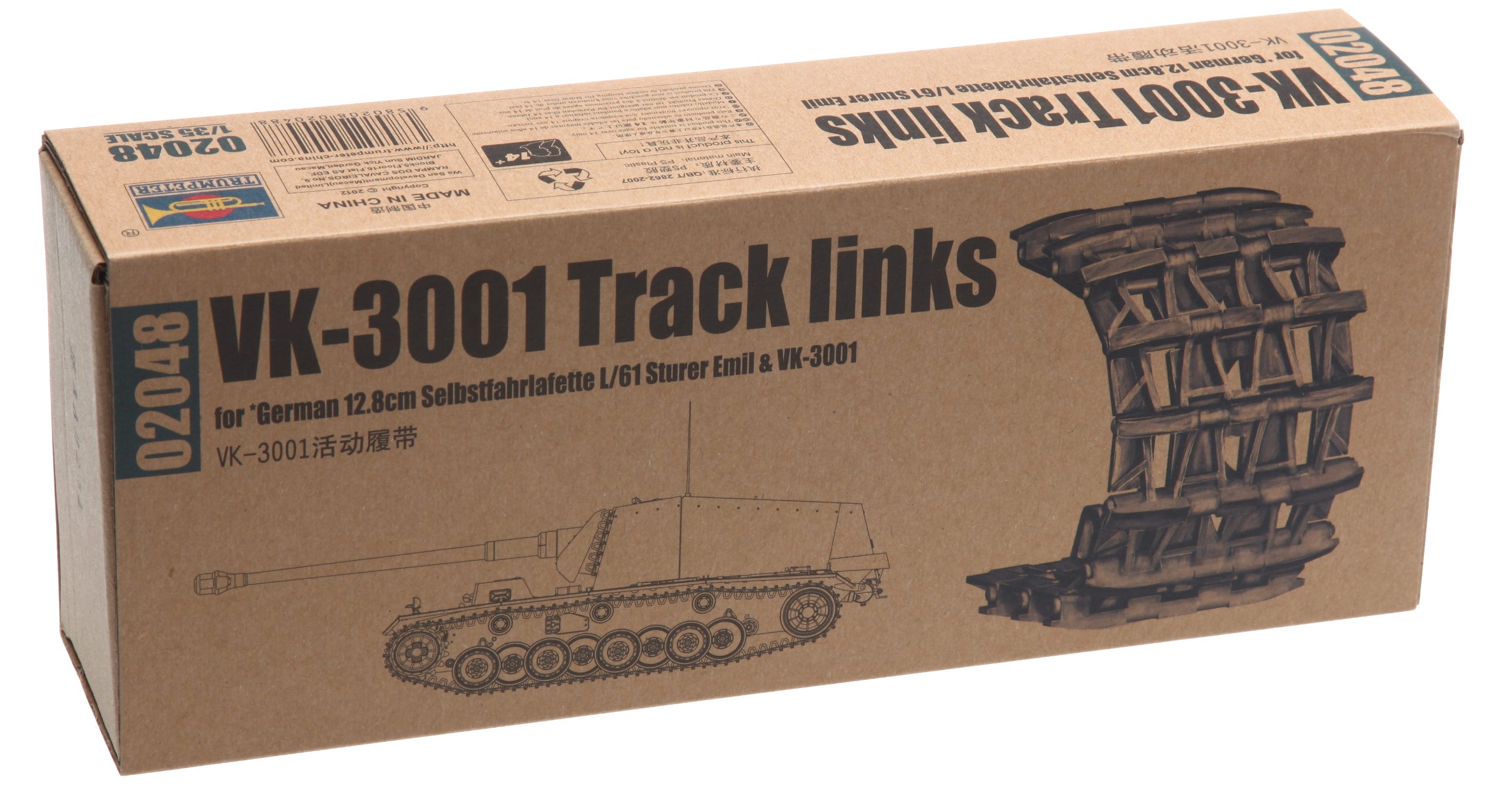

Powyższe ogniwka z HB to nie najlepszy wybór, są dość toporne.
Zdecydowanie lepiej i ładniej prezentują się z Trumpetera:
 https://www.mojehobby.pl/products/VK-3001-Track-links-for-German-128mm-Selbstfahrlafette-L-6.html?srsltid=AfmBOoqH52QXKKcUYh0_7zZ6nMHhTnrwTtMjNg_u5wM3_80bl96yVtqf
Trumpeter Track Set 1:35 - Vk-3001 Track Links (Tru02048) : Amazon.it: Toys  & Games
Fotka z sieci.
I to zdjęcie z wiadrem rozwala system!
Bulik, Przyjacielu ( jeśli mogę tak cię nazwać ) rozwiałeś wszelkie moje wątpliwości co do tego cholernego podnośnika, którego to nie ma nawet w instrukcji lepienia!
Nie znałem tego zdjęcia i bardzo Ci dziękuję!

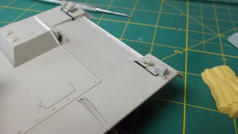

A teraz co zrobiłem.
Położyłem trochę kabelków do świateł, do klaksonu, tylnego i przedniego noteka i kabel do anteny od radiostacji. Zlepiły się wczesne kanistry od Tamiyi. Będą na lewym błotniku. Nie podobały mi się schodki do przedziału bojowego, więc podrasowałem je ryflowaną blachą. Polepiłem lufę z osłoną jarzma armaty i wreszcie zlepiłem dół z górą.
Zasadniczo  całość składa się nieźle, ale z tego co pamiętam to góra niekoniecznie pasowała do całości. Przy pasowaniu lekko sprężynowała, a przy dociśnięciu robiła "psztyk"!. Za pomocą takiej starodawnej kalki do maszyn do pisania, jakoś spasowałem całość i wszystko ładnie siadło.

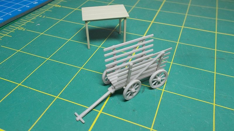

A na samym końcu niemiecki wózek na bańki z mlekiem, prosto z Prus Wschodnich :).
Myślę że masz absolutnie rację.
Tylko jest jeden mały problem. To co widzisz na fotkach polepiłem w 2018-19 roku i jest na stałe zintegrowane z zestawowymi kółkami.
A te jak pomaluję będą wyglądały. Poza tym z tego się nie strzela....
2 minuty temu, Greif napisał:
niestety cena i dostępność zniechęca
No tak, ale za tym idzie jakość. W PL praktycznie niedostępne.

Ok! Są trzy opcje gąsienic poza Hobby Boss !
Jak będę lepił Maxa, to mam w czym wybierać.
Mariusz
Ps. Gąsienice:
        Hobby Boss 35 PLN
        Masterclub. 170 PLN
        Modelkasten 50$
        Trumpeter.    70 PLN
         Cluts.3d.        30 PLN plus drukarka 3d
Model
Trumpeter 00350 Sturer Emil. 90 PLN

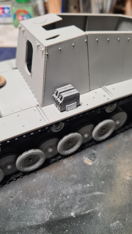

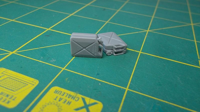

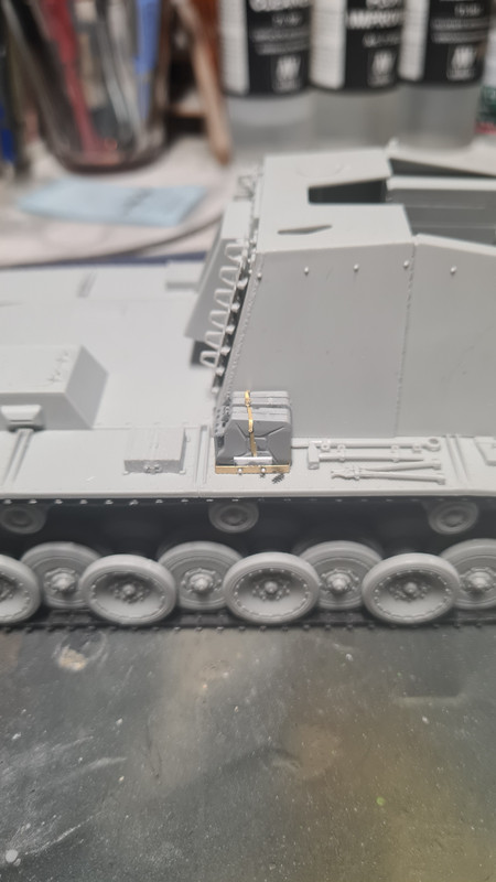

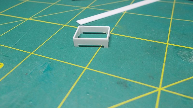

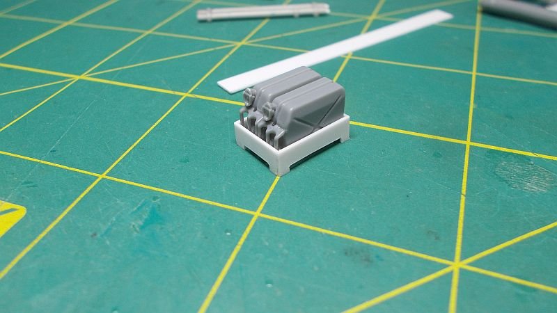

Dzisiaj podnośnik i kanistry polepione i usadowione na podstawie fotek z epoki.
Mam wątpliwości co do kanistrów. Czy były tylko wkładane w ramkę (wyspawana z blachy, a może z desek zbita?)?
Czy może kanistry były wiązane-mocowane jakimś pasem, linką?

W przypadku poniższego pojazdu widać szeroką podstawę pod kanistry , osobiście obstawiam iż jest metalowa , czy posiada 4 podnóżki ? Może , ale łatwiej było zrobić je z czterech płaskowników może w kształcie L  i przyspawać do błotnika , wtedy masz solidne mocowanie , trudno jest dostrzec jakoweś górne zabezpieczenie w obu przypadkach . Emil nie należał do pojazdów gąsienicowych grupy Formel 1, ważył od 35 do ponad 36 t. pełnej masy bojowej posiadał 300 konnego Maybacha HL116 , osiągał 25 km/h na utwardzonych drogach i 12-15 km/h w terenie (dane z Internetu) . Więc utrata zwłaszcza pełnych kanistrów mu nie groziła , chyba ?
natomiast po powiększeniu fotki tego pojazdu mam wrażenie iż obejma na kanistry jest zrobiona z prętów , cienkich płaskowników .
Niszczyciel czołgów 12,8 cm Selbstfahrlafette L/61 auf VK ...
przypomina tą na kolorowej ilustracji
Co do mocowania lewara
.  czy obejmy nie są za duże / szerokie , porównując ze zdjęciem oryginału
.  czy stał on równo w pionie czy też pod skosem , może to wina fotki oryginalnego pojazdu ale wydaje mi się iż nie są równo przyspawane względem siebie , dolna obejma wydaje się być przesunięta w prawo choć może to złudzenie spowodowane skośnym pancerzem

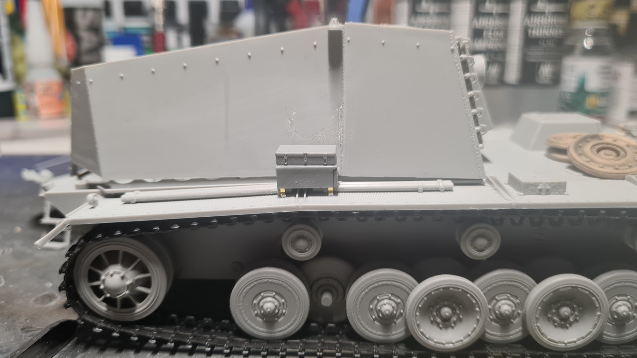

Bulik, Przyjacielu, te wątpliwości z podnośnikiem, kanistrami itp. spowodowały że model wylądowal na siedem lat w zamrażarce.
Być może dolne mocowanie podnośnika jest przesunięte w prawo, ale wtedy stopka podnośnika nie opierała by się równo na błotniku. W tym układzie jaki jest teraz na modelu, stopka leży równolegle do błotnika. Obejmy są być może za szerokie, ale to jedyny dziesięciotonowy podnośnik który posiadałem w zasobach i do tego jest ładny.
Co do utrzymanek kanistrów. Na niektórych zdjęciach, w powiększeniu, widać raczej ramkę z blachy, płaskowników, desek? Na blueprińcie który zamieściłeś, to skrzynka, a nie kosz z prętów. Fotki zniszczonego Moritza z 1943 roku, w parku Gorkiego, pokazują jakieś druty. Ale czy to kosz od kanistrów czy od drewnianego klocka, czy od czegoś innego? Nie wiadomo. Na zdjęciach z epoki między klockiem a kanistrami jest coś jeszcze.
To samo jest ze skrzynką na prawym błotniku. Ile ich w końcu było? Jedna czy trzy skrzynki, jak na zdjęciu które umieściłeś?
Zaczynam mieć to już głęboko w pupie i chcę skończyć w końcu ten model.

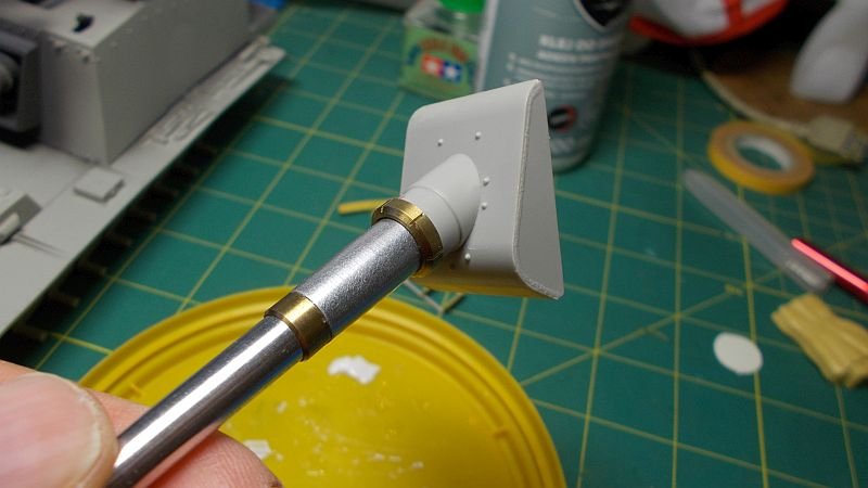

Ps. Aluminiowa lufa którą kupiłem do tego cholernego modelu jest strasznie ciężka i będzie problem z przylepieniem tego do całości. Lufa na pewno będzie opadać.

Jeśli masz masz możliwość to przyklej pierw osłonę lufy wtedy powinno być już dobrze , ew. użyj klej dwuskładnikowy + podporę pod lufę .

Tak samo ta skrzynka na skrzynce. I to jeszcze do tego nad błotnikiem...
Kabli też nie odkleję. W tej wersji Emila kable tak były poprowadzone.
Mój Moritz będzie moją autorską wizją artystyczną. Siedem lat leżakownia wystarczy...

 To niczego nie zmieni. Lufa i tak będzie opadać po własnym ciężarem.
Ja w modelach np. AS-90 i paru innych które mają podobnie długie i ciężkie lufy metalowe wypełniłem od wewnątrz kawałkami plastyku i zalałem Super glue, stawiając ją w pionie , aby nic nie wyciekło z przodu osłony armaty. Niektóre lufy mają krótki trzpień  i to też powoduje problemy . Chyba że zasymulujesz np. czyszczenie lufy skręconym wyciorem położonym obok

Tutaj nic nie zaleję Superglue bo będzie wdać. Poza tym przedział bojowy jest odkryty.
