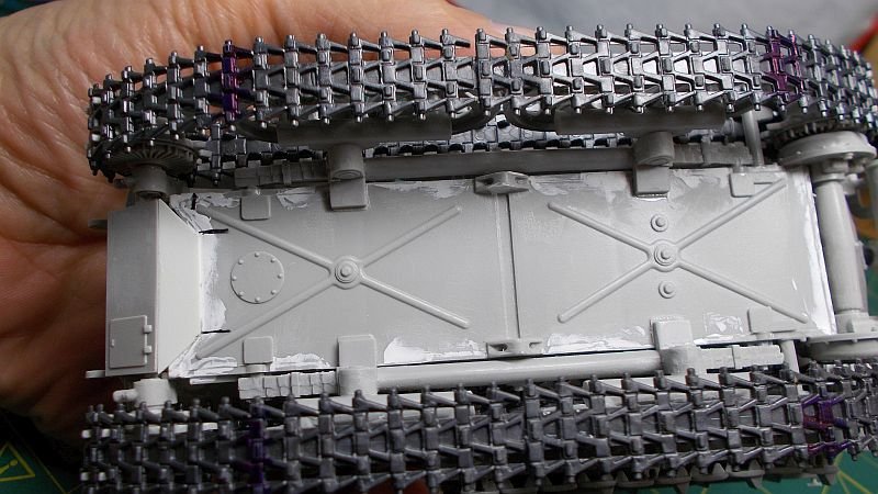

Tu zdecydowanie gąski są najsłabszym elementem, i osprzęt warto na coś z blaszki lub 3d zamienić, podglądam :)
Zdecydowanie gąski to słaby punkt! Osprzęt też.
Ale to nie tylko Pz IV H.
Są jeszcze inne pudła co wymagają tego samego co ten pierwszy. Budżet się przez to napina. Ale chodzi mi to po głowie.
No i jeszcze to!  Ale to ostanie nie wymaga dodatków. Są w pudle.

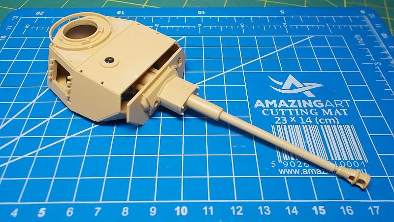

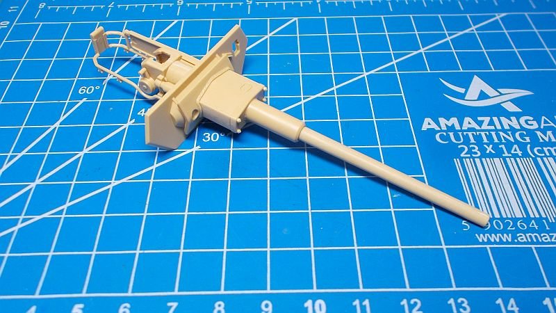

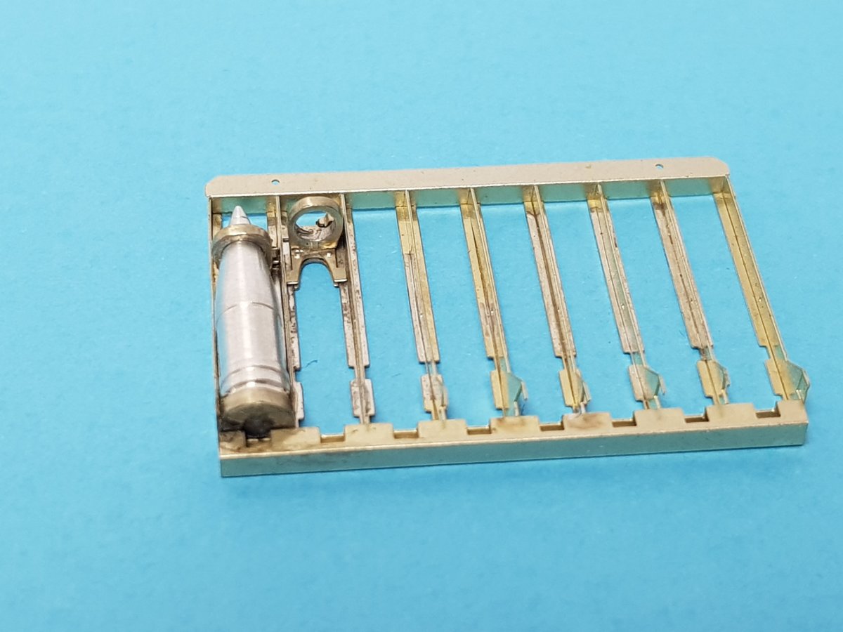

Czołem!
Armata się lepi.
Czołg nie będzie strzelał i nie wymieniam lufy na metalową. Jest zestawowa i taka pozostanie.

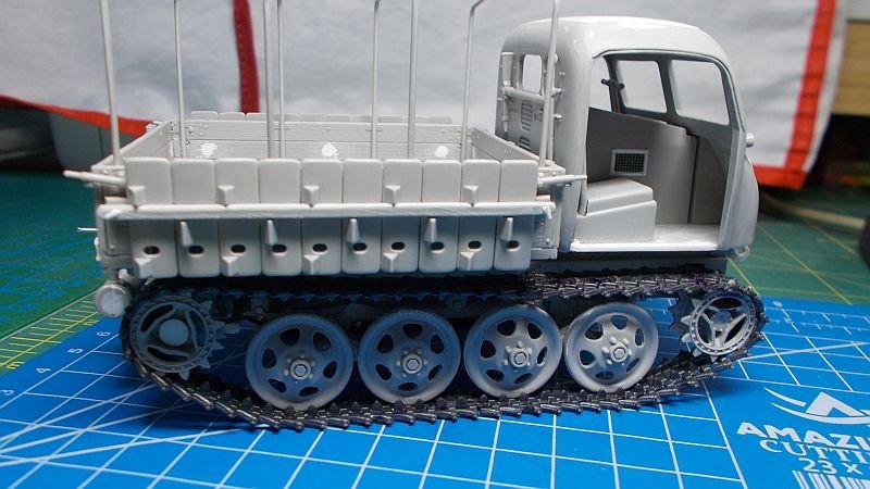

Poza tym klei się RSO od Italeri. Stary model, ale to prezent i o jakości tego zestawu nie ma dyskusji
Mariusz

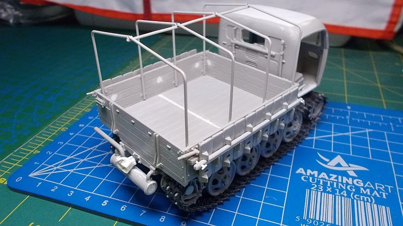

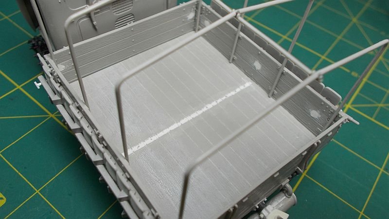

44 minuty temu, Patafian napisał:
Niby stare to RSO, ale faktura drewna na pace lepsza niż w nowym od MiniArt
To racja, ale przynajmniej miniart nie ma śladów po wypychaczach na pace i to w w widocznych miejscach jak opel blitz od tamiya..

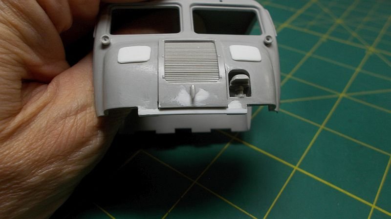

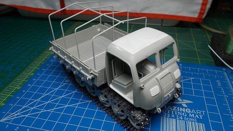

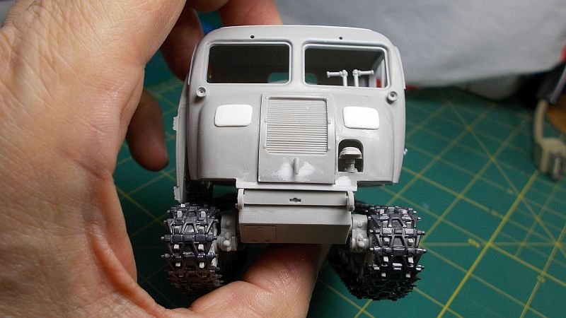

Niby tak, ale to drewno trzeba było mocno szpachlować.
Racja!

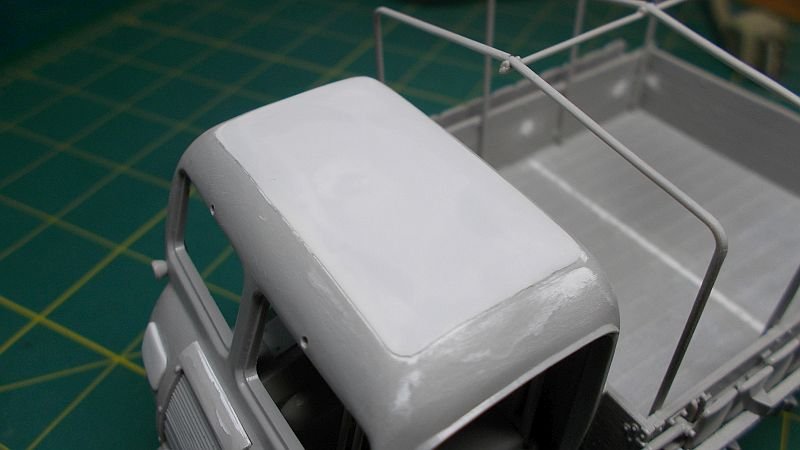

Szpachli było zdecydowanie więcej. Dach szoferki był zapadnięty. Został zaszpachlowany, wyprofilowany i nakleiłem imitację blachy z hipsu 02mm.

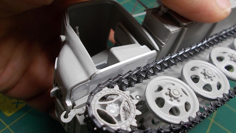

Podłoga szoferki, nie dość że trzeba było szpachlować to musiałem  sztukować hipsem progi.
Jutro porobię więcej zdjęć.
Ale generalnie model ładny.

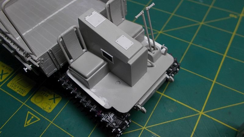

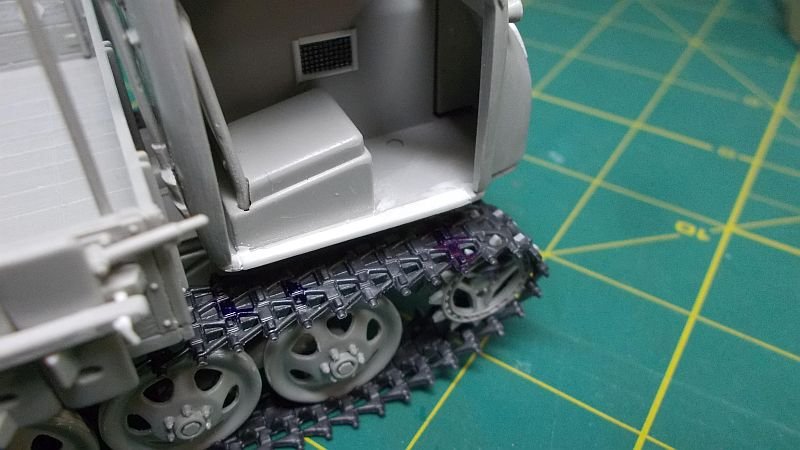

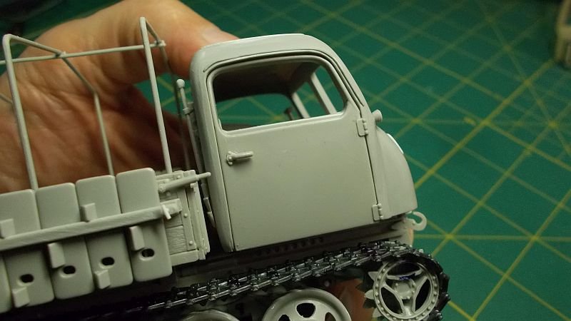

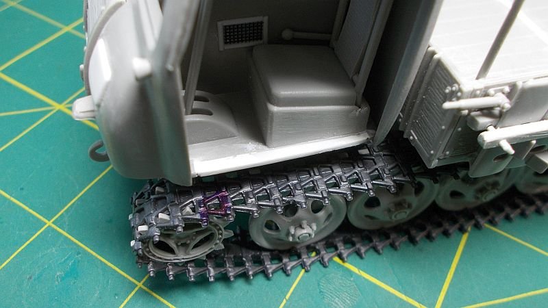

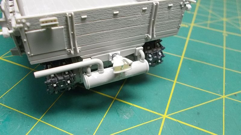

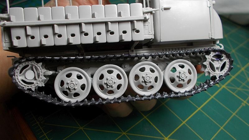

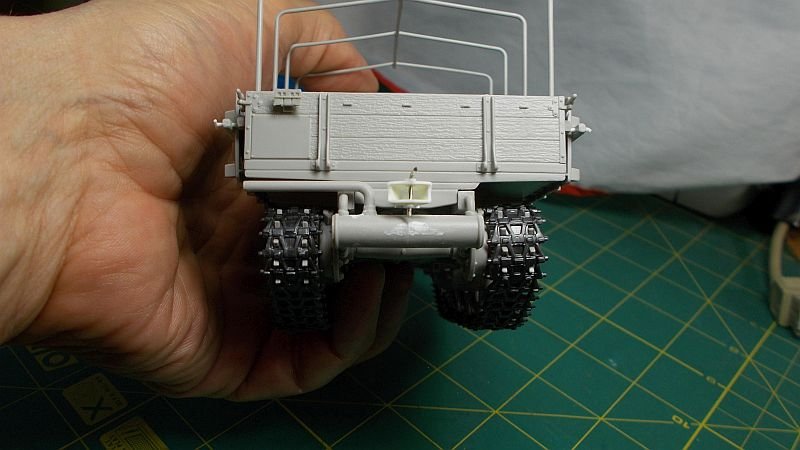

Czołem modelarze!
Ciąg dalszy walki z RSO.
Model to stare jak węgiel kamienny Italeri. Zapakowany do nowego pudła razem z manekinami co mają uatrakcyjnić produkt.
Model zasadniczo nie jest zły! On jest po prostu stary i to po nim widać i czuć. Dużo przesunięć, odciągów, śladów wypychaczy w widocznych miejscach i jeszcze wszystko o czym nie chce mi się pisać.
Dodatkowo skróty myślowe i uproszczenia, takie jak sprzęg holowniczy. W zestawie to jakaś pętelka. Trzeba było dorobić. Szpachlowanie jeszcze nie skończone. Trzeba jeszcze szlifować szoferkę i  koła.
Słabym elementem są gumisie Italeri. Wielu modelarzy poległo już na nich. Ja sobie radzę z nimi za pomocą czajnika i pary wodnej. Po prostu je doginam na wymiar. Na modelu gąski luźno leżą i po pomalowaniu i przyklejeniu do kół będą jakoś wyglądały.
Walczyłem z drzwiami i podłogą szoferki. Zależało mi na idealnym spasowaniu drzwi z budą, bo kabina będzie zamknięta. Dlatego wnętrze jest tylko zasygnalizowane. Tyle będzie widać przez szyby,  które o dziwo są całkiem przyzwoitej jakości.
Co do figurek w pudle. Do niczego się nie nadają. Są przeskalowane! Wyglądają na 1/32. Poza tym mydlane szczegóły i te łby jak u neandertalczyków!
Jednym słowem razu na śmietnik, albo polepić i dać dziecku do zabawy.
Ale można zrobić z tego czegoś fajny model. Są dobrze zrobione RSO Italki na tym forum.
Trzeba się tylko narobić!

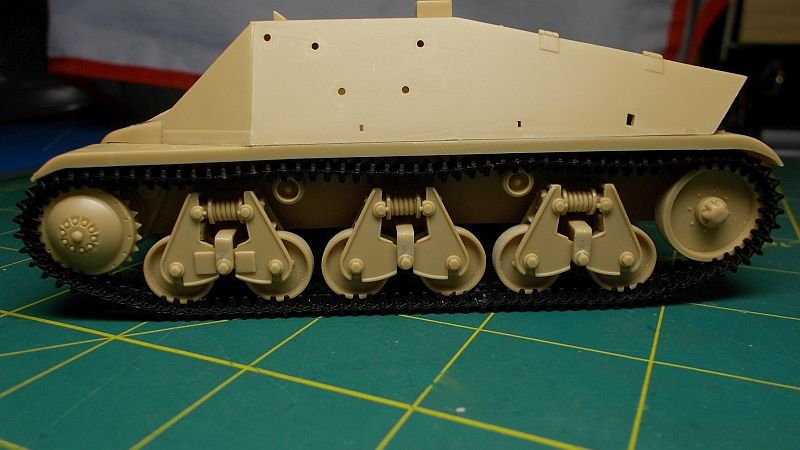

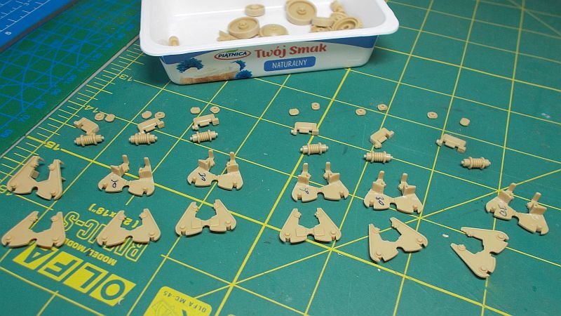

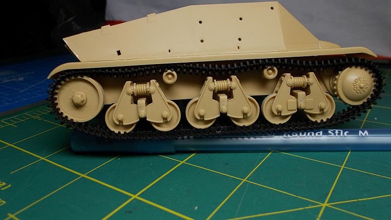

Czołem!
Za gorąco dzisiaj.
Niewiele polepiłem w temacie Panzer IV. Dosłownie jedna  fota.
Wrzucam tez fotki z 2019 roku. Sturer Emila.
Model ten miał oddzielny warsztat. Niestety praktycznie wszystkie zdjęcia zniknęły. Nie ma sensu ożywiać starego wątku. Będę kontynuował tutaj, tym bardziej że w modelu nic się nie zmieniło...
