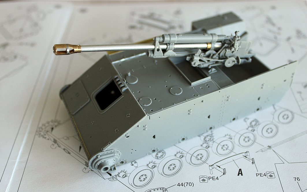

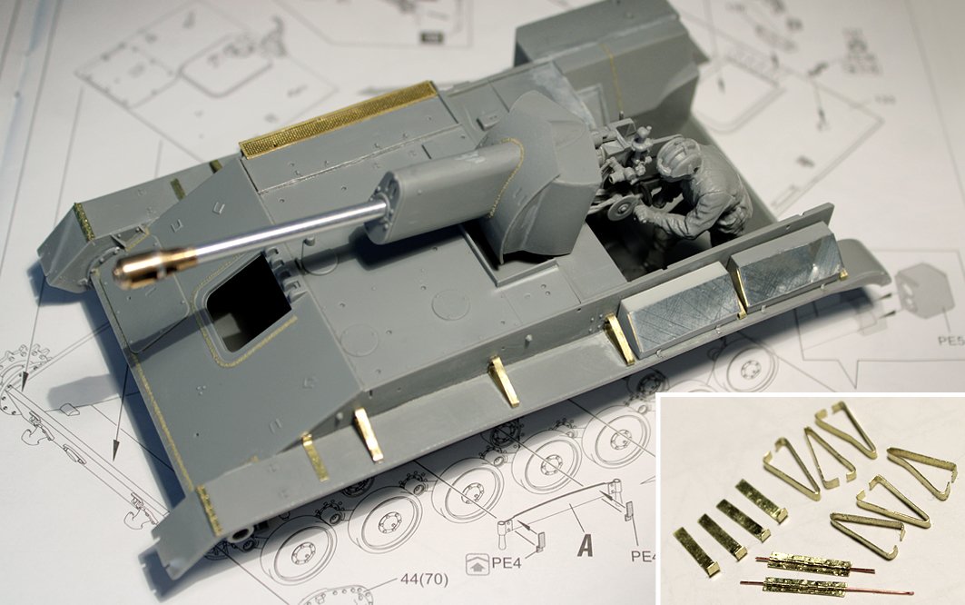

Taki nowy temacik rozgrzebałem sobie. SU-76 M (1:35) MiniArt + lufka RB Model.
Model nabyłem w całkiem fajnej cenie dzięki uprzejmości naszego kolegi Stakov.
I to tyle dobrego... bo plastik nieprzyjemny, pokrzywione to i sporo jamek skurczowych.
Największym mankamentem tego modelu jest niespasowanie obudowy armaty.
Trzeba się bardzo natrudzić żeby unieść działo do góry...
Siermiężność konstrukcji jest wręcz piękna :)
Udało się polutować ładnie lufkę, choć pan tokarz poszalał i musiałem  się pozbyć 3 mm szpary między hamulcem, a lufą...  Armata poskładana.840236478_SU-76Mfot2.thumb.jpg.fed520bae7e0c12b928ed71ab7a8810f.jpg

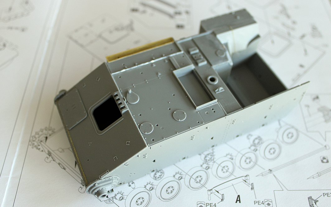

Troszkę do przodu. Dokleiłem błotniki bo ciężkiej obróbce odchudzająco upiększającej.
Zdecydowałem się na zrobienie wsporników z blaszek oraz gruntowne przerobienie skrzynek. Na ten moment bez śrubek, wszystko z "grubego".
Skleciłem z trudem osłonę armaty. Średnio jestem zadowolony... Doszły tez spawy.
  • Like 6

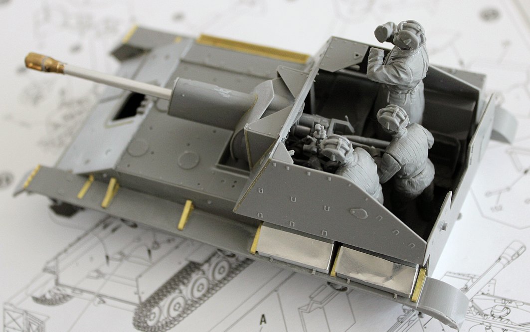

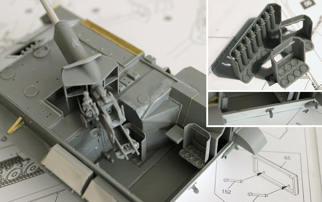

Przerobiłem troszkę wnętrze. Potem okazało się, że niepotrzebnie bo figurki wszystko zasłonią...
Pocieniłem ścianki kaset amunicyjnych.
Dodałem też płytę dolną z białego plastiku. Producent tu dał całkiem ciała. Powinna wystawać, z jest spasowana na styk z płyta górną.
Napracowałem się na ustawieniem dowódcy. Wykombinowałem jak mu tę druga nogę ustawić. Pogniotłem tam płaszcz.
... no i się okazało, że pociski wszystko i tak zasłonią :)
Problem jest z celowniczym. Faktycznie się nie mieści. Trzeba będzie ostro rzeźbić...
PYTANIE: Czy ktoś wie? Czy siedzisko (część 65 - patrz fot wyżej) na tylnej ścianie było składane, czy na stałe?
Tutaj w całości. Pocieniłem też burty bo były okrutnie grube.
  • Like 3

Bym chyba rozważył zeszlifowanie tych uchwytów po bokach osłony i zastąpienie drutem, bo co to jest dla ciebie za problem :), jednak jakoś tam odstawały, chyba że  się nie chce to tez da się zrozumieć, nie każdy model musi być przecież deluxe :)
Edited by Evildead
Posted
Dzięki za uwagę. Uchwyty będą z drutów. To są proste detale na koniec.
Na tym etapie muszę zadbać, żeby się wszystko pomieściło i poskładało, a w tym modelu to nie jest takie oczywiste.

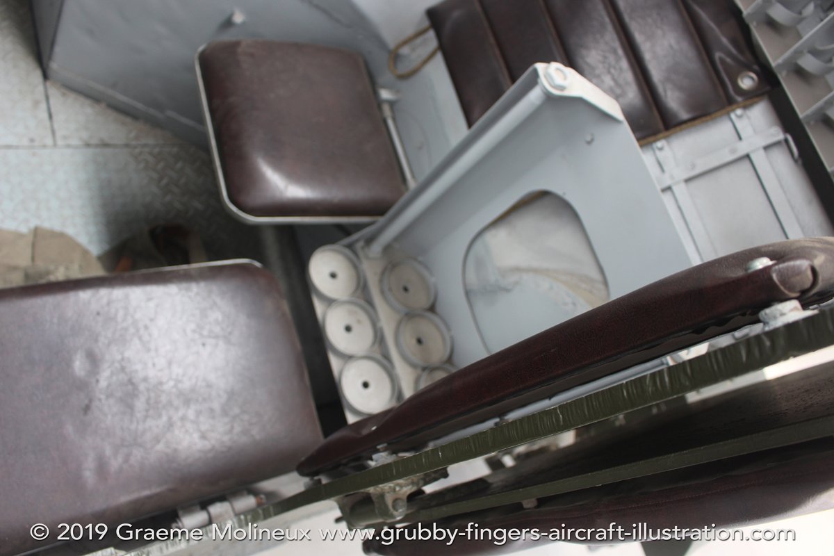

Doszukałem się, że tylne siedzisko było na zawiasach. Podnoszone chyba do góry (????????????)
Pytanie też co się wówczas działo z 2 podpórkami?

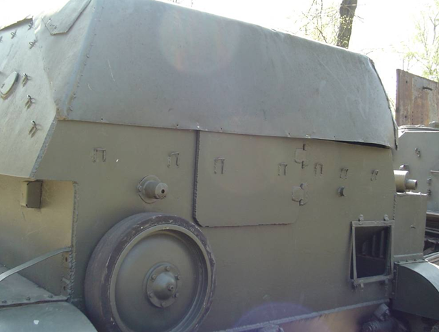

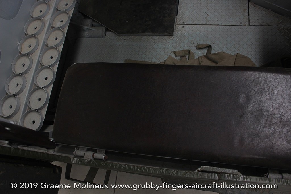

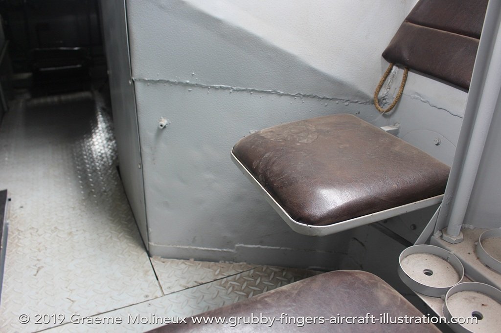

Siedzenie na zawiasach, na tym drugim foto pod małym siedzeniem też widać jakieś podpórki.
130902459_Su-76MSPGAAAMCairns2019081GraemeMolineux.thumb.jpg.cf61f486a2973b12b0dac89d9523fcf1.jpg
629114110_Su-76MSPGAAAMCairns2019061GraemeMolineux.thumb.jpg.15ea07f7de7501cfe520e36b5da3bd79.jpg
1008155903_Su-76MSPGAAAMCairns2019080GraemeMolineux.thumb.jpg.391a8b51e743402d738e67cf50f4f52b.jpg
jeszcze takie zdjęcie, tu siedzenie do dołu
Edited by Evildead

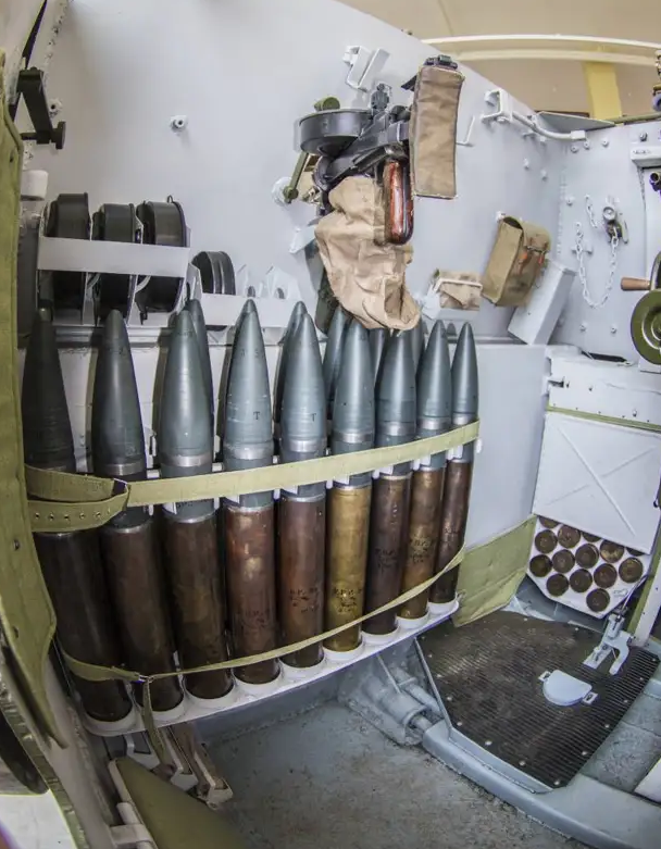

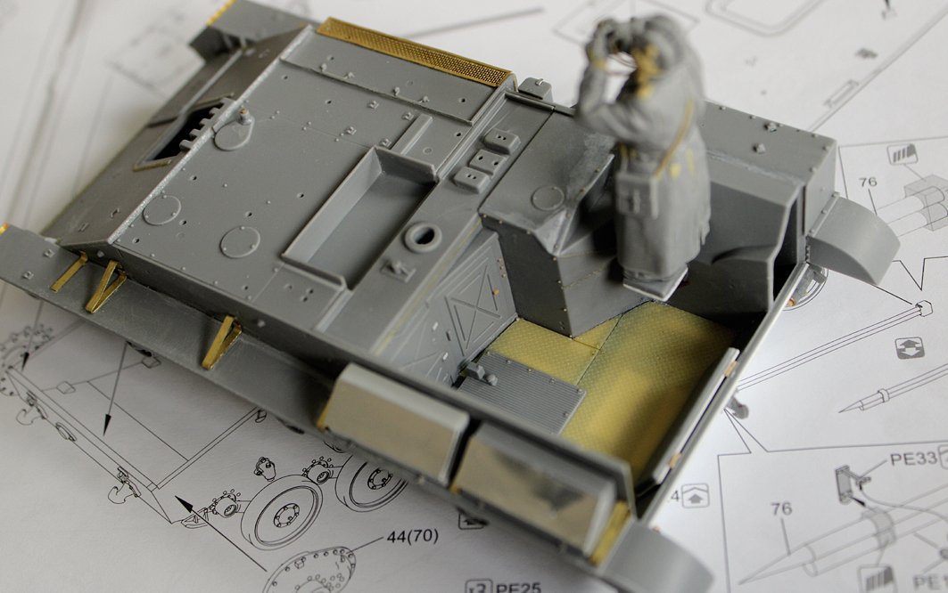

Bardzo dziękuję za pomoc i fotki. Dzięki nim dopatrzyłem się, że była ryflowana podłoga.
To dziwne... tylu modelarzy się tym zajmowało... nikt nie zauważył. Wszyscy robią  rozwaloną podłogę...
Podłoga wklejona. Dowódca wypieszczony. Siedzisko przerobione.

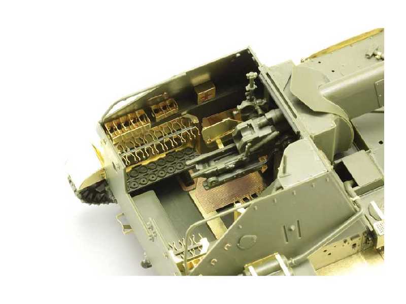

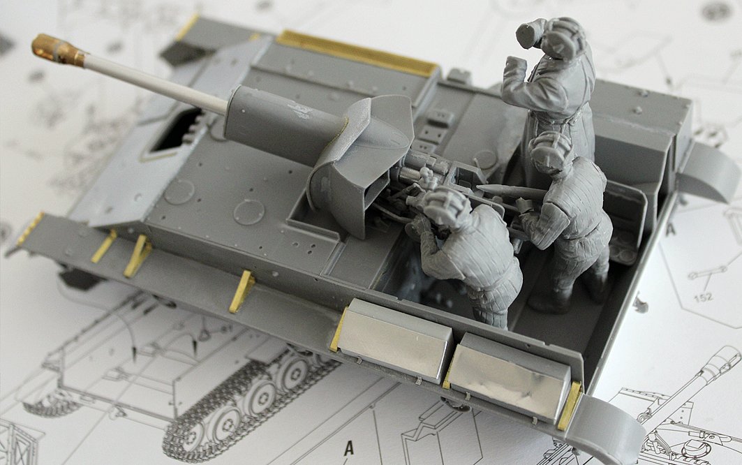

Jadę z pudła. Jest tam kilka blaszek.
Wsporniki dorobiłem z resztek innych blach. Zawiasy też z jakiś opadów.
Są blaszki Edka... Part też jest. Najlepiej 3 komplety Voyagera kupić...  jak chcesz mieć na bogato.
ale raz, że drogo będzie....   dwa, że niedostępne....   trzy obejdzie się :)
Jedyne co to pudła na magazynki by się przydały.
Posted (edited)
5 godzin temu, Mariusz 72 napisał:
Przepraszam Paweł :)
Blachy Edka  mają taką podłogę.

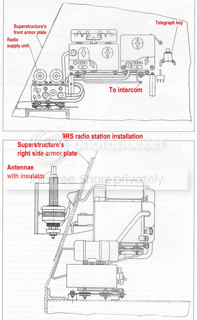

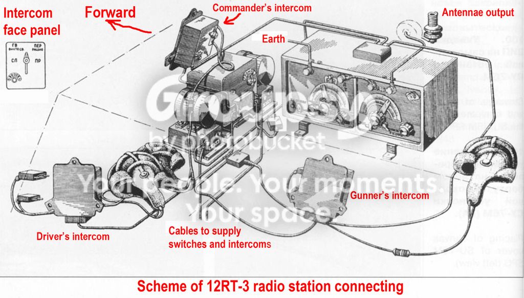

Chyba zapomniałeś o czymś , radiostacja w przedziale bojowym typu 12RT-3 lub 9RS  używane też w T-34
to chyba jest 9RS
radiostacja 9RS
radiostacja 12RT-3

Bulik 58 dzięki za materiały. Co do radiostacji to jeszcze nawet o niej nie myślałem.

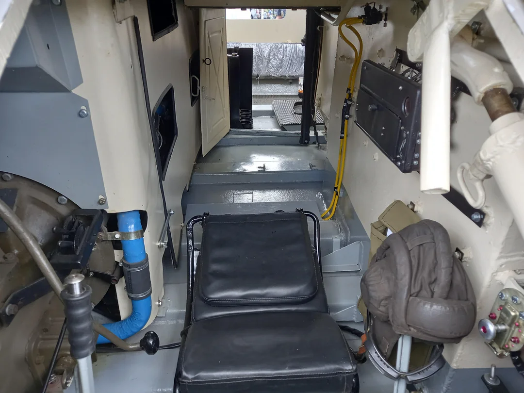

Nie zrozumiałeś o co chodzi z podłogą...
Około 10-15 cm nad podłogą była płyta ryflowana, której przeważnie brakuje w pojazdach muzealnych.... więc ci co się na tym wzorują też jej nie mają.
Tą fotką niczego nie chciałem ci zasugerować tylko pokazać iż coś takiego zrobił Edek
Posted
Spoko :). Tu jest podobnie. Wersja obudowana jest znacznie łatwiejsza :)
btw. współczuję tym kierowcom.
