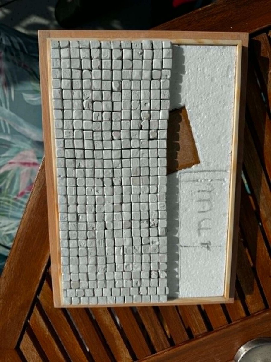

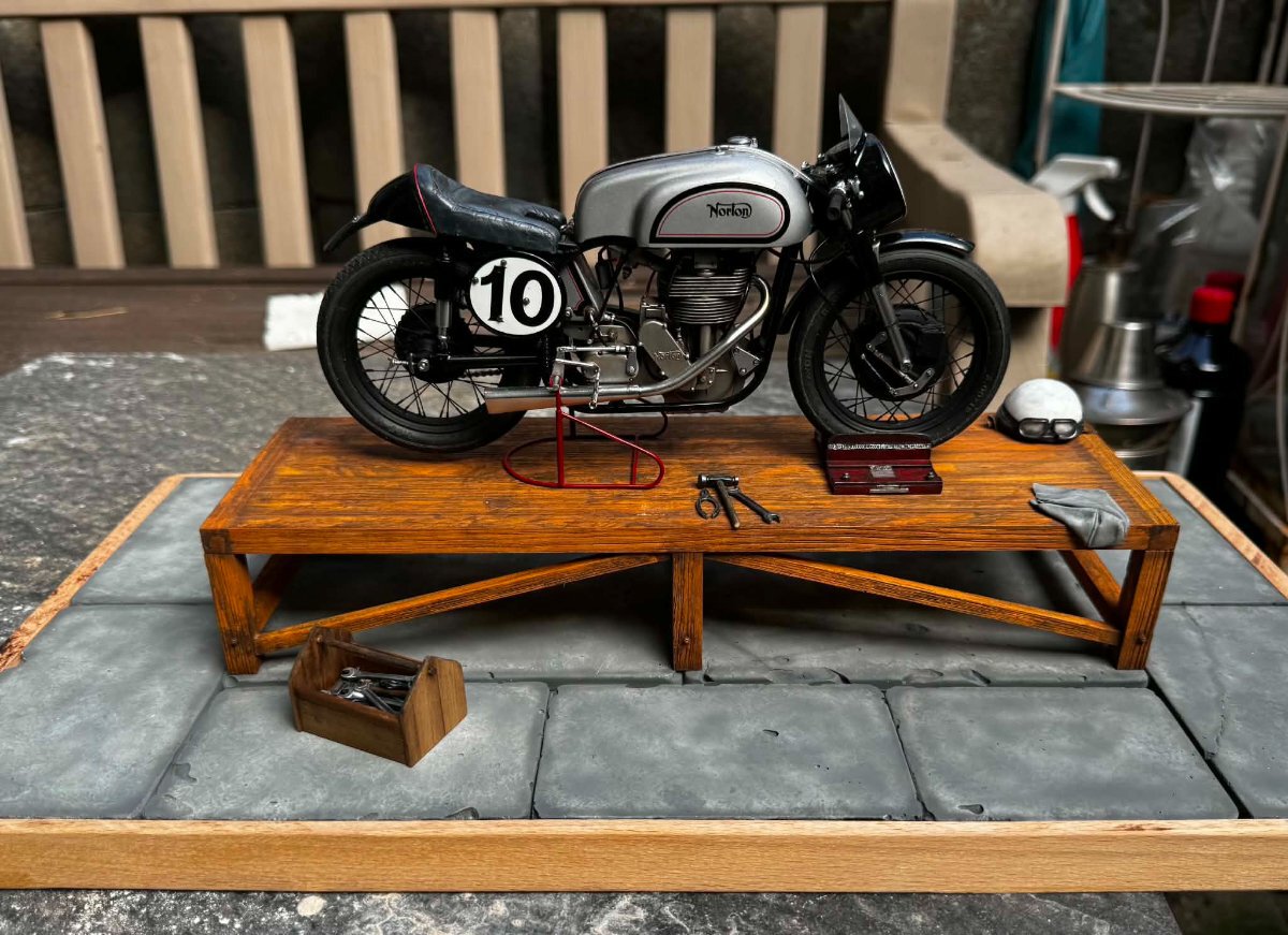

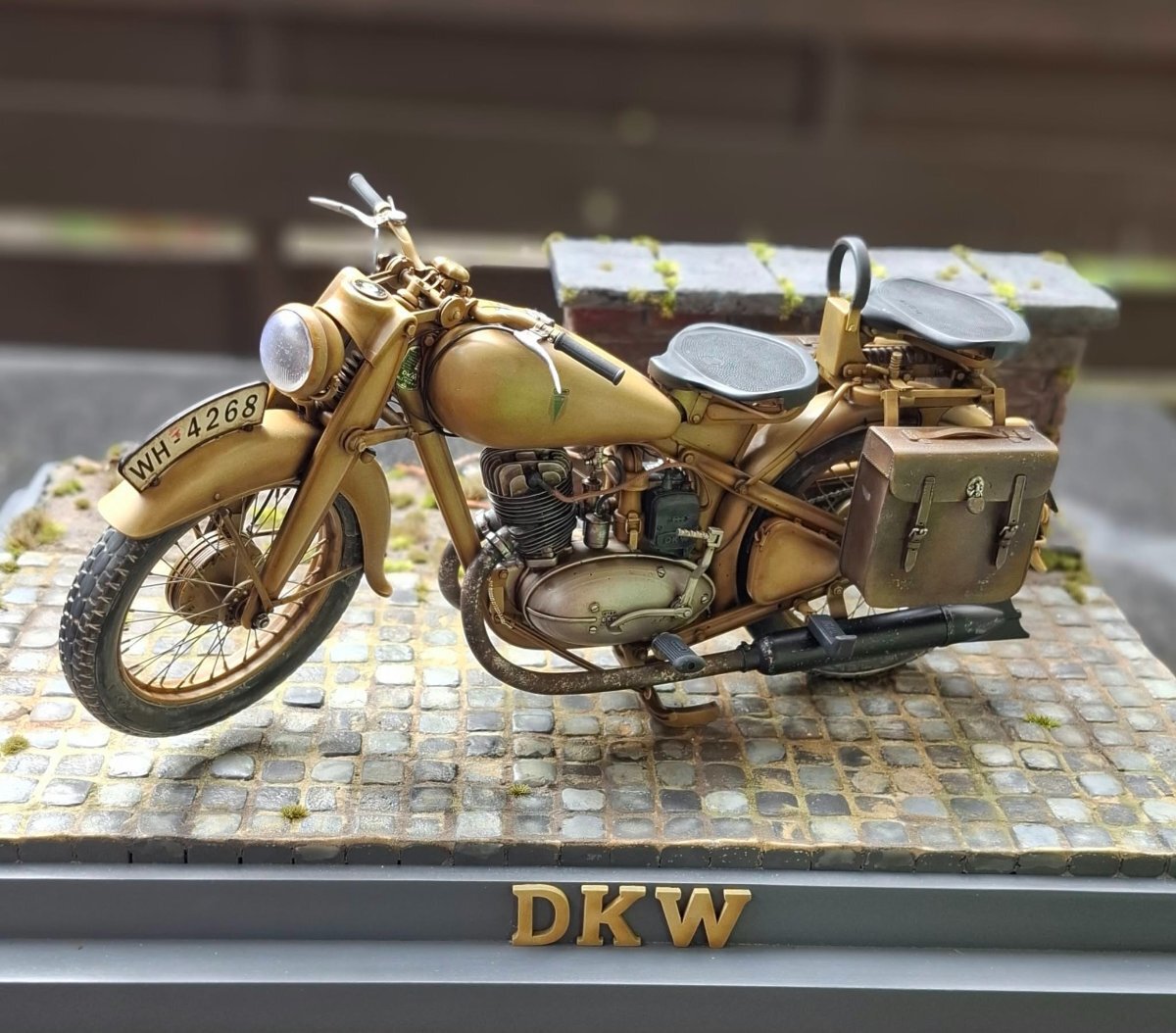

Prace przy podstawce powoli idą do przodu, tak to wygląda na dzień dzisiejszy. Podłoże i murek wstępnie przygotowane do położenia kostki brukowej, której produkcję uruchomiłem i zdołałem większość wyprodukować własnym sumptem:). Dodaję jedno zdjęcie innego motocykla który powstawał równolegle z DKW i też jest bliski ukończenia.
Cdn:
Świetnie to wygląda. Dobra podstawka to podstawa :mrgreen:
A ten Norton wygląda jak 1:1 - przyznaj się, że fotę strzeliłeś w garażu i wałki wkręcasz, że to model :wink:
Fajnie to idzie. Super dekawka. Malowanie w patynowym klimacie wyszło super. Bardzo czysto i schludnie.

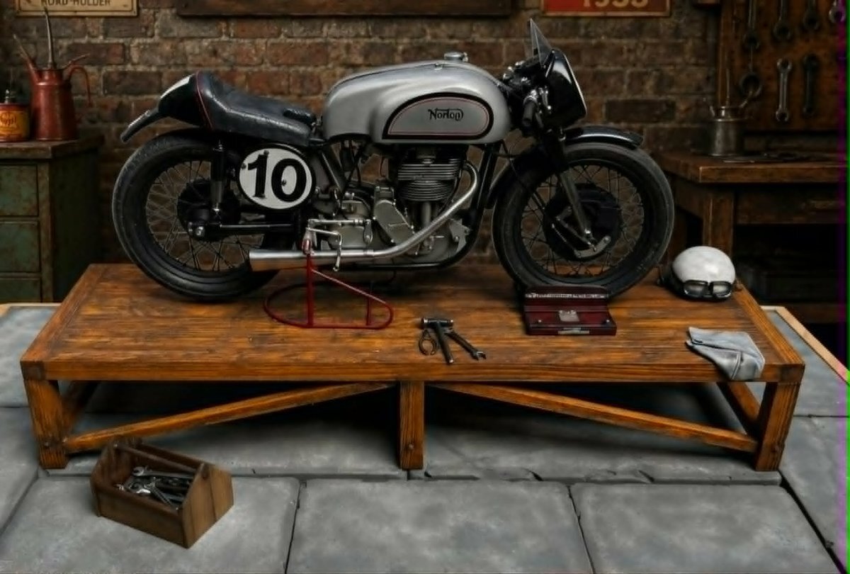

Mam zastrzeżenie jedynie do tego zdjęcia Nortona podpicowanego przez AI....
No i do fajki świecy zamieszonej zarówno po lewej jak i prawej stronie głowicy. W oryginale jest po lewej a po prawej jest dekompresor- jego cienka linka biegnie do kierownicy do dźwigni po lewej stronie. Masz też źle podpięty kabel do świecy - on ma iść bezpośrednio do puszki prądów do dzyndzla obok żaróweczki.  Można by też poprawić dla realizmu kąt nachylenia dźwigni rozpieraka hamulca przód. Teraz jest w pozycji - hamowanie.... Ma iść bardziej w dół .
Moim zdaniem przy tej wersji silnika (z okrągłą pokrywką prądnicy) silnik powinien być koloru czarnego. Czarny powinien być tez klakson oraz pokrętło regulacji amortyzatora skrętu - to było tworzywo sztuczne.
Generalnie bardzo realistyczny model i wykonanie - Gratulacje!
Dzięki  Michal_1981 za cenne uwagi , niestety na tym etapie budowy modelu ich wdrożenie mogło by zakończyć się jego uszkodzeniem. Może wrócę w przyszłości do tego tematu i wtedy na pewno wszystkie je uwzględnię
Wspaniały Norton... Najlepiej wygląda siedzisko i oczywiście stół montażowy z gratami ! Własne szprychy robią robotę. Może trochę za duże szpary między tymi bloczkami na podłodze...
Jak rozumiem moto to jest 1/9 Italeri. Jak to się skleja? Formy są z lat 70...
Dobrze rozpoznałeś:) Zestaw typowy dla tamtych lat dużo uproszczeń straszny plastik i dużo niecenzuralnych słów w czasie jego składania:)

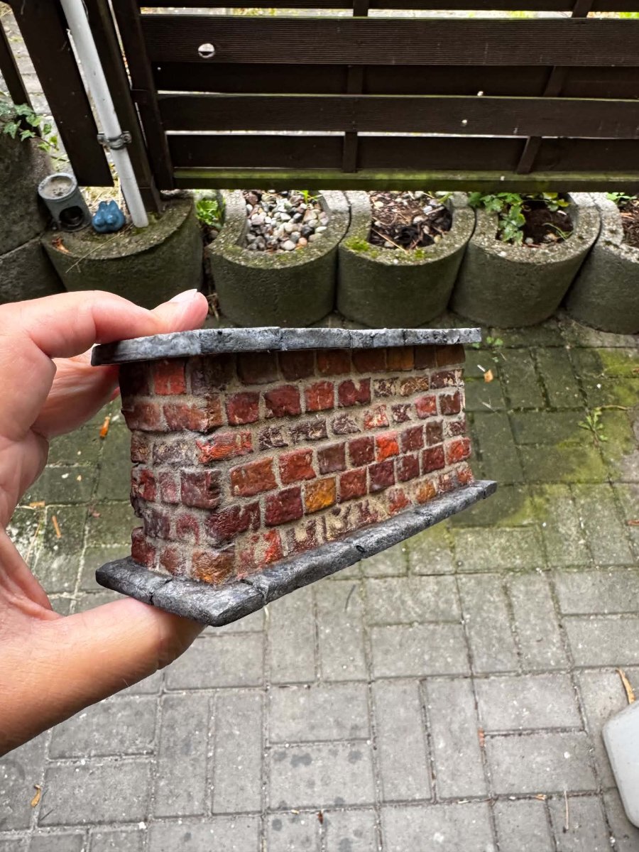

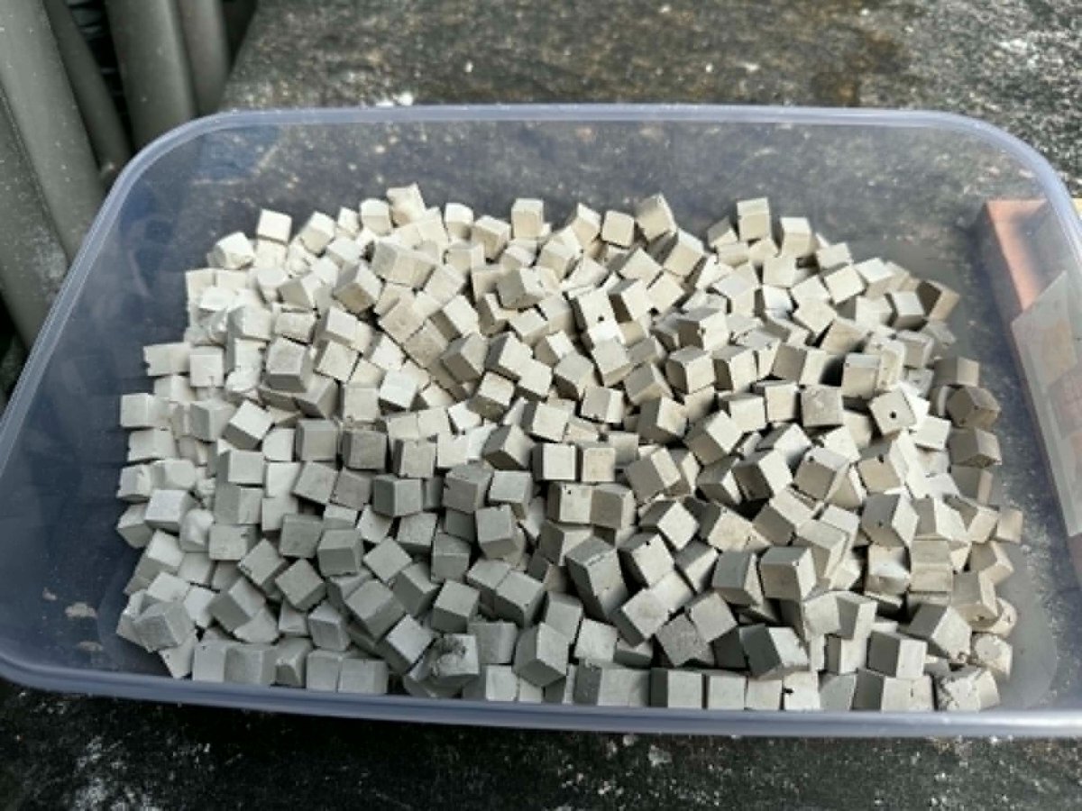

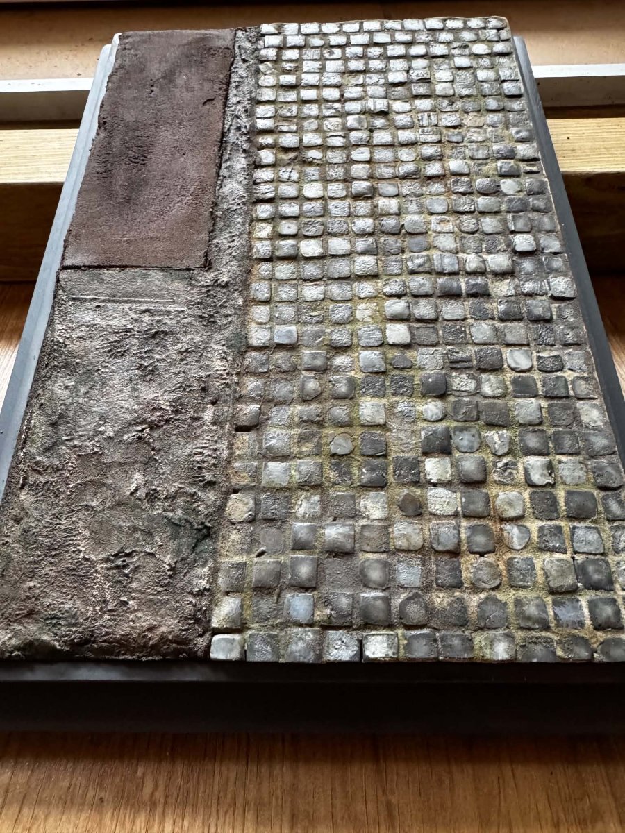

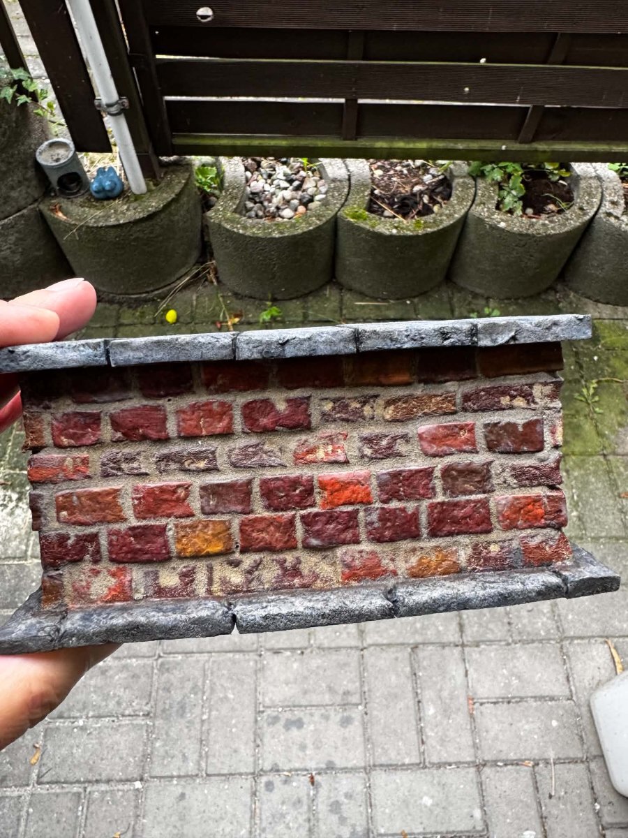

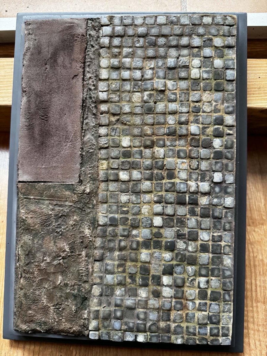

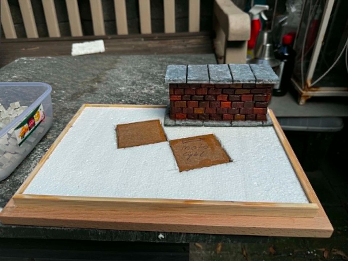

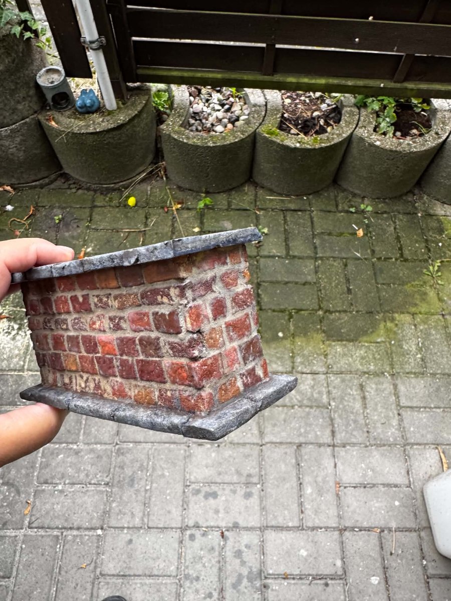

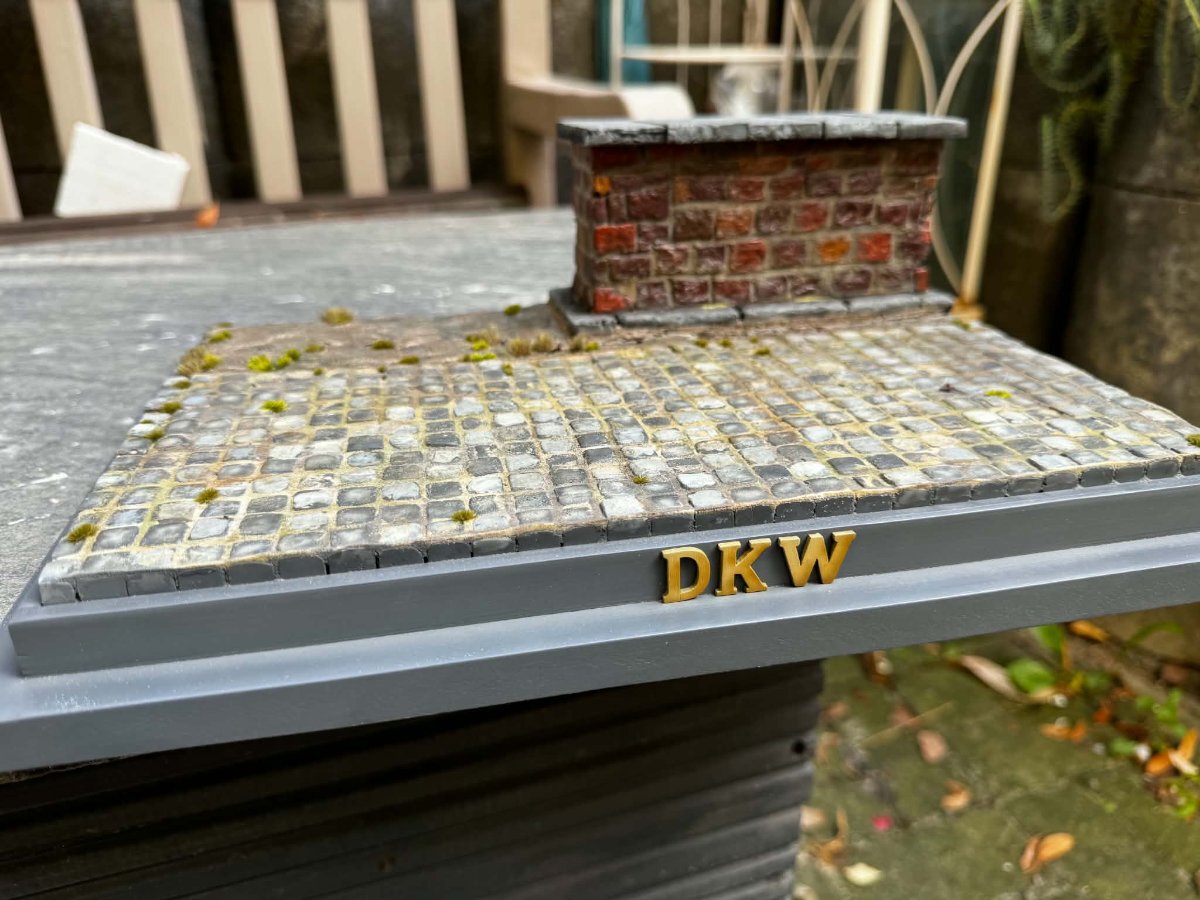

Powoli powstaje podstawka do DKW ,podzieliłem ją na dwa elementy, podłoże  w głównej mierze składające się z brukowanej drogi , oraz małego odcinka muru. Oba te elementy po ich dopieszczeniu stworzą całość na której stanie główny bohater tej relacji. Kilka zdjęć z powstawania tych elementów jeszcze przed ich integracją w całość
C.D.N.......
  • Like 4
Ten murek i bruk są świetne. Próbowałem kiedyś zrobić coś takiego z pianki ale słabo mi to szło. Wygniatałem w niej linie wykałaczką ale nie wyglądało to dobrze.
Dlatego podziwiam Twoje dzieła i zastanawiam się jak Ty robisz bruk i cegły. Z jakiej pianki i czego używasz do zrobienia odpowiedniej faktury?
Pewnie tak. Ja kupowałem w OBI taką beżową piankę (jest w płytach o grubości 2 cm) i jakiś wynalazek AK. Tylko obie płyty po wygnieceni ii miejscami oszlifowaniu strasznie sypały drobnym żwirkiem i były porowate - nie jak gładka kostka brukowa. Czy to się jeszcze jakoś impregnije?
Murek robiłem ze styroduru zakupionego w castoramie .  Tnę go na kawałki wielkości cegieł w tej skali , drugi krok to złożenie z nich muru, który kleję wikolem z zachowaniem szczeliny na zaprawę. Zeby nadać fakturę używam kuli zrobionej ze sreberka , prosty i skuteczny sposób :)  Następnie całość maluję wikolem rozrzedzonym wodą, po jego wyschnięciu powtarzam czynność , to ma dwa zadania ochrona przed chemią której użyję do malowania i zmniejsza porowatość. maluję farbami akrylowymi i kładę akrylowy lakier. Teraz robię zaprawę czyli wypełniam szczeliny drobnym piaskiem i całość zalewam znów rozrzedzonym wikolem. na to przychodzi rozrzedzona farba olejna i matowy lakier na koniec. Do zrobienia bruku wykorzystuję gips budowlany , odlewam z niego kostkę w silikonowej formie. Tak uzyskaną kostkę układam na wybranym fragmencie podstawki ,gips jest prosty w tworzeniu faktury i robieniu wyszczerbień . Znów pojawia się rzadki wikol którym maluję cały bruk. po nim kolej na farby akrylowe, lakier i  wypełnienie szczelin zabezpieczenie rozrzedzonym wikolem i malowanie . W razie jakichś wątpliwości proszę pytać .
zamiast Wikolu używam kleju do robienia gluta dla dzieci, PVC glue czy coś takiego - efekt ten sam. Styrodur z Casto daje się elegancko malować farbami akrylowymi, po uprzednim lekkim zmatowieniu. Tak zrobiłem podstawkę i murek do swojego M 36

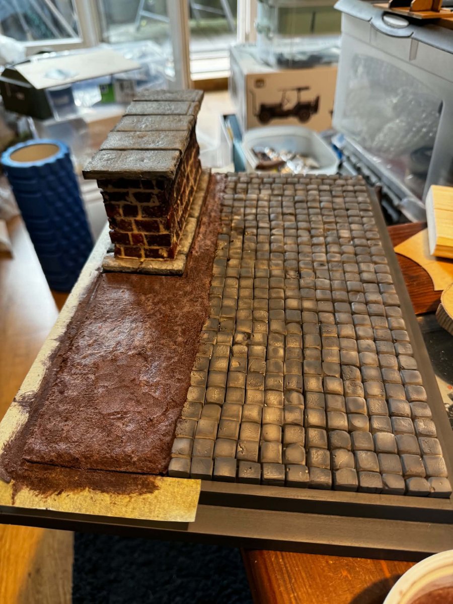

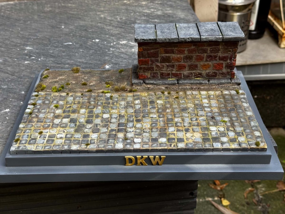

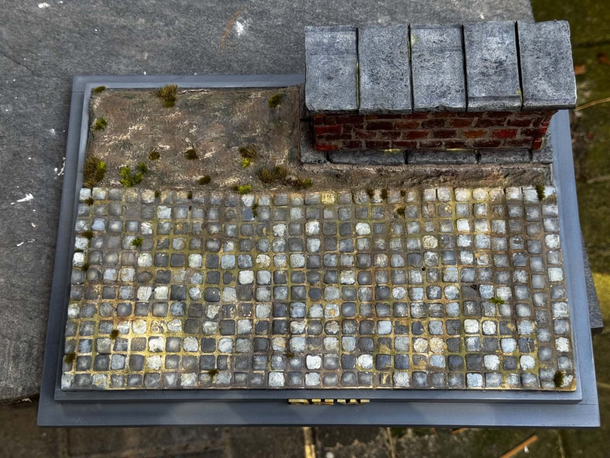

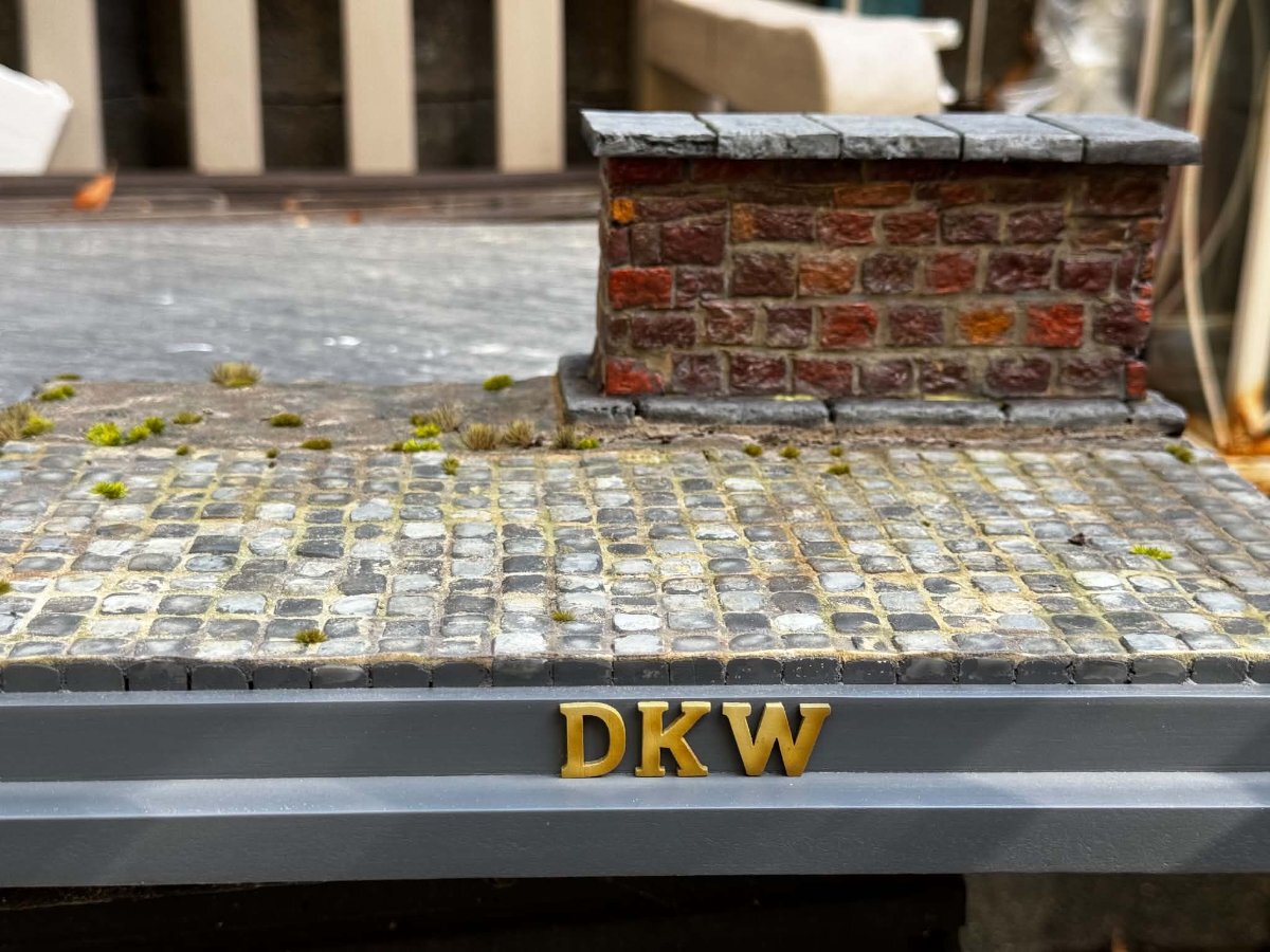

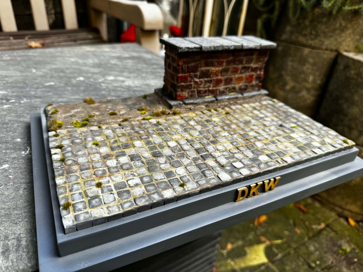

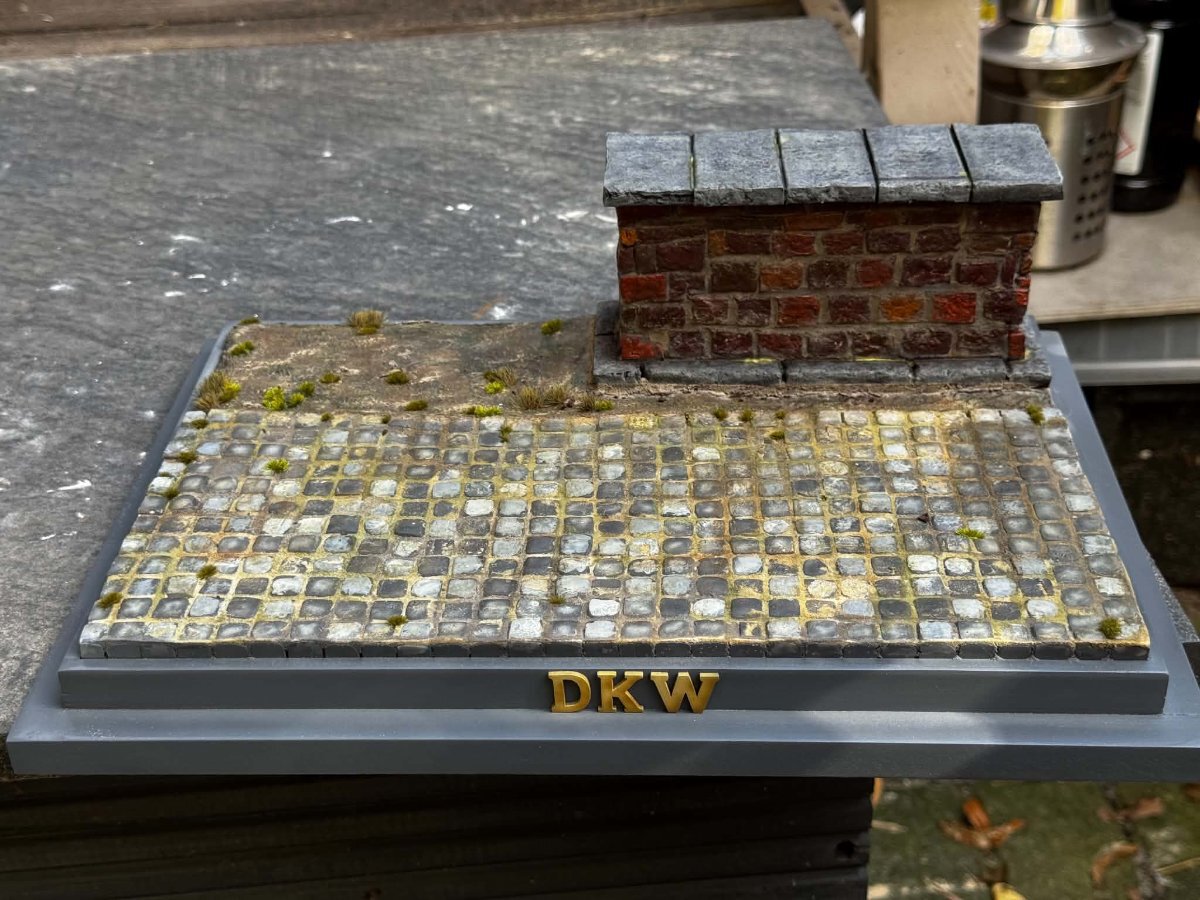

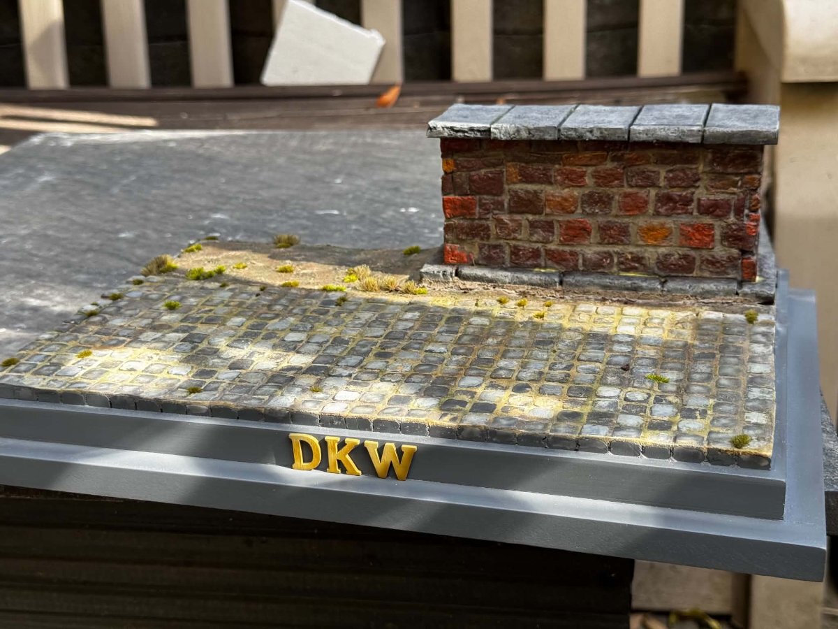

Dziś kilka fotek podstawki już z murkiem i nazwą bohatera tego wątku:)
C.D.N

Też się zgadzam że jest dobrze! Właśnie przed chwila na niemieckiej wikipedii sprawdziłem i DKW pochodzi od Dampfkraftwagen - samochód parowy - więc to w sumie niezbyt pasuje...
Dziś kończy się moja przygoda z DKW firmy GREEN 19 . Krótkie podsumowanie , model przyjemny stwarzający możliwości do stworzenia kopi tego kultowego motocykla. Mogę śmiało polecić wszystkim miłośnikom jednośladów, i mam nadzieję że ta nowo powstała firma będzie się rozwijała , i uraczy nas nowymi równie fajnymi modelami. Ważny też aspekt finansowy cena moim zdaniem bardzo atrakcyjna. A ja w cichości serca czekam na Sokoła i Junaka moje ulubione Polskie konstrukcje. Teraz fotka i zaproszenie do galerii.
