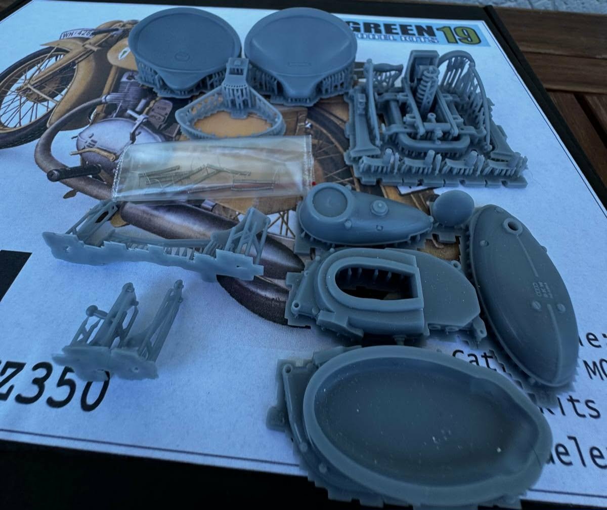

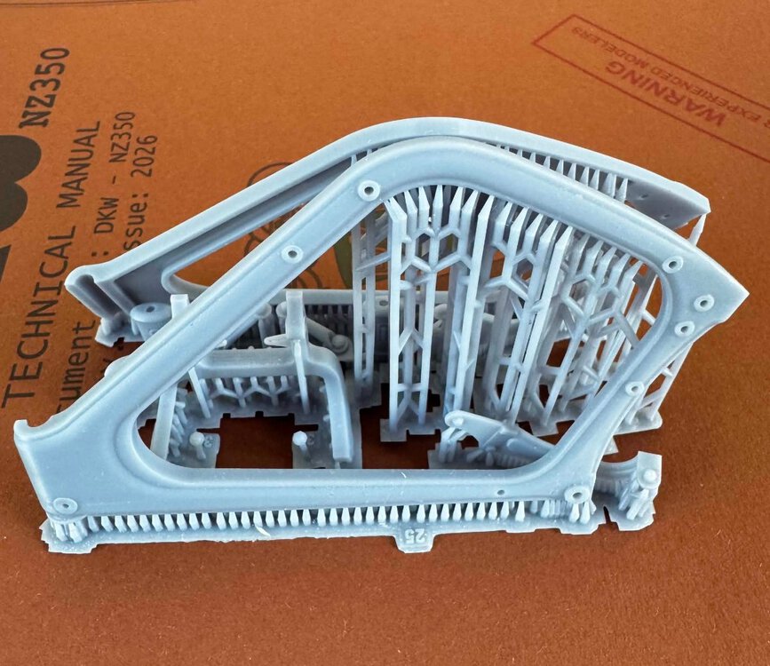

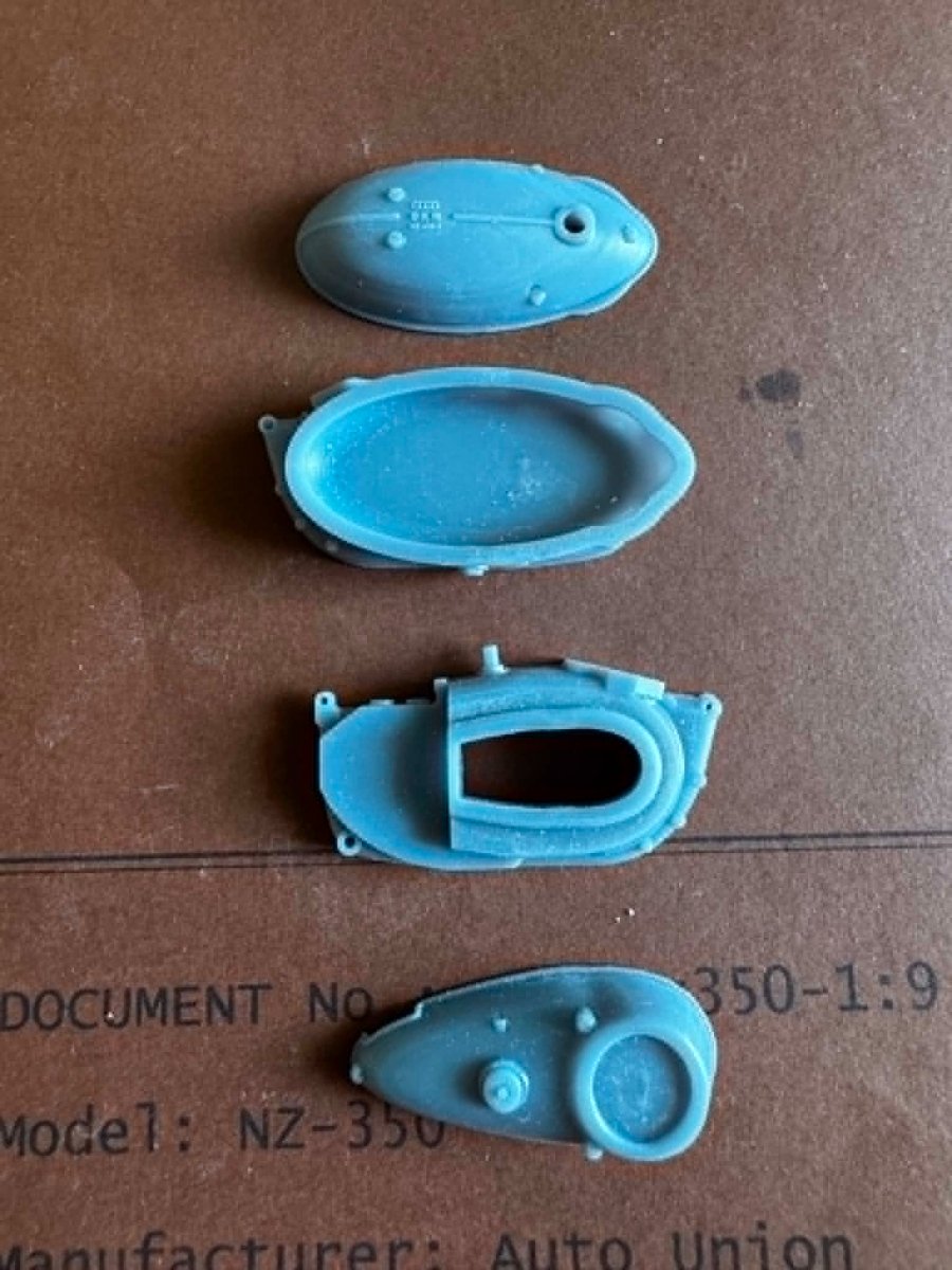

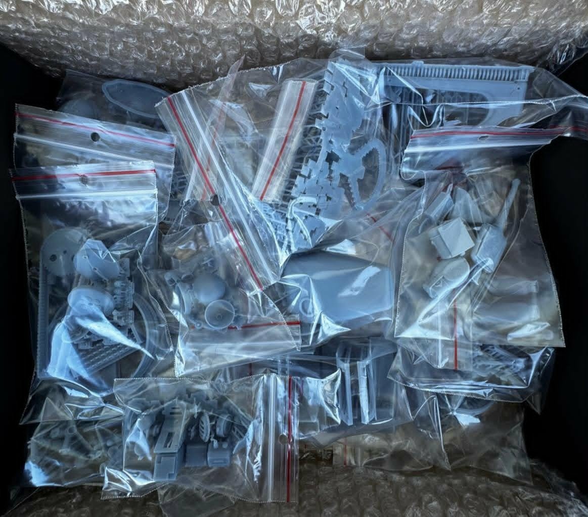

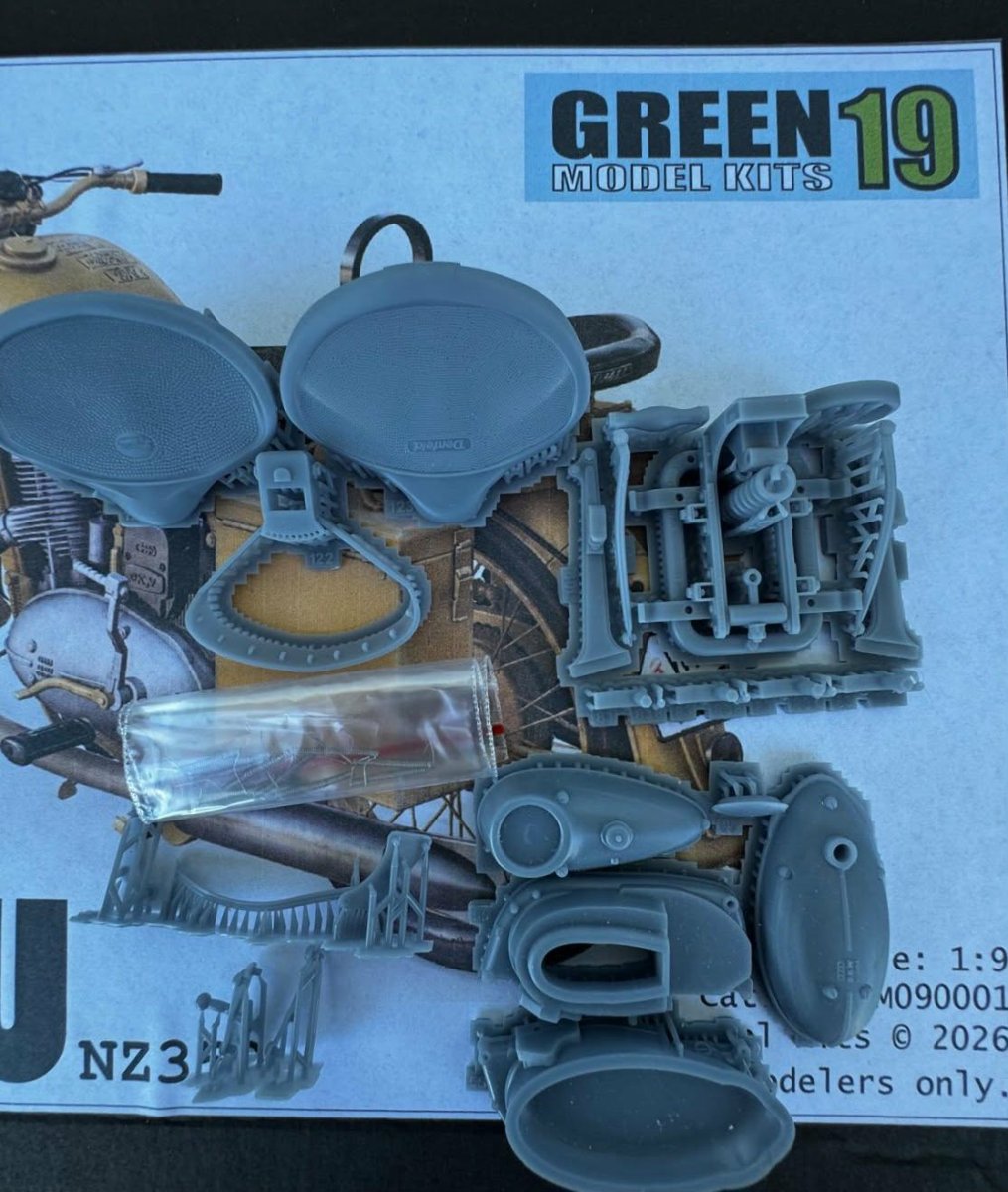

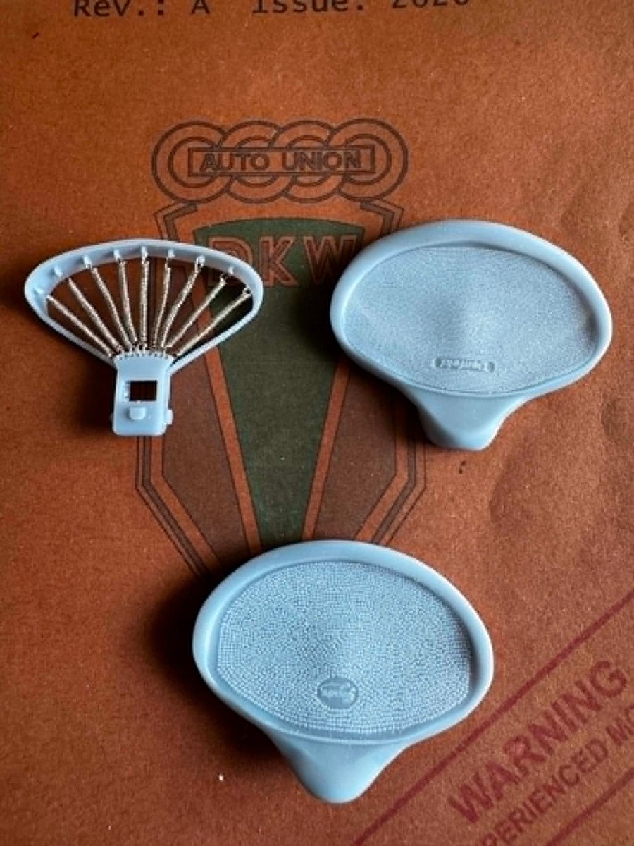

Na mój warsztat trafił właśnie model motocykla DKWnz350 , to moje pierwsze spotkanie z firmą GREEN 19 model kits. Zawartość pudełka jest imponująca i budzi duży apetyt na jego złożenie .Ładne pudełko w czarnym kolorze a na nim główny bohater .Po otwarciu pudełka ukazuje nam się bardzo dużo woreczków strunowych wypełnionych częściami w druku 3D. Nie będę ich wszystkich otwierał pokażę zawartość trzech z nich , żeby pokazać jakość wydruku i dokładność odwzorowania elementów. Producent dodał woreczek z ukształtowanymi szprychami kilka rurek mosiężnych oraz arkusik kalkomanii , oczywiście są też elementy przezroczyste czyli otrzymujemy wszystko do wykonania pięknej miniatury DKW. Na koniec dla zaostrzenia apetytu zostaje instrukcja fajne stylizowana na okres w którym powstał oryginał a która krok po kroku przeprowadzi nas przez jego budowę. Cdn73377691-0ff4-4dc9-b3ca-51a900289789.thumb.jpg.d5ac5ca62a3860b082f531f6af0b498e.jpga0afbdc4-af5f-47af-bdfe-f9ff8075c510.thumb.jpg.3a18695be0c02ebb97cdaeff5980ce3d.jpgde12a047-3365-402a-96a1-34262d59159c.thumb.jpg.53c60f74423dbf2349324b6068407cfc.jpgeee9687e-9272-40fb-ae23-088ef6b4276e.thumb.jpg.5d7c3384cffd5f7ecff15d5a3ae8ccb4.jpg2019c041-9903-4151-bca3-98160a5c2784.thumb.jpg.be4a53e70c951dbbc8e5be3d4db9af85.jpg

Fajnie to wygląda... I ta czcionka w instrukcji, jak w starym Łuczniku
Ładne toto. Ile kosztuje i gdzie można kupić ?

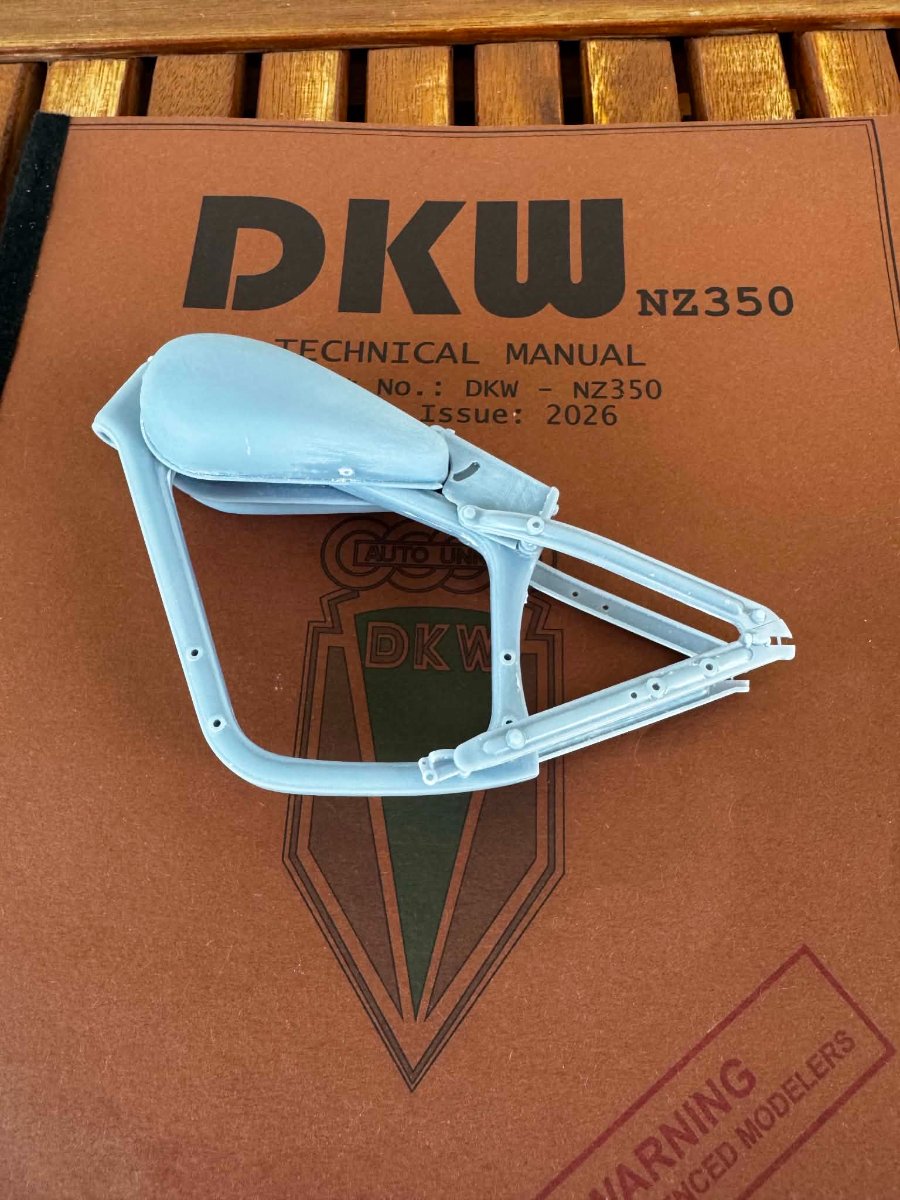

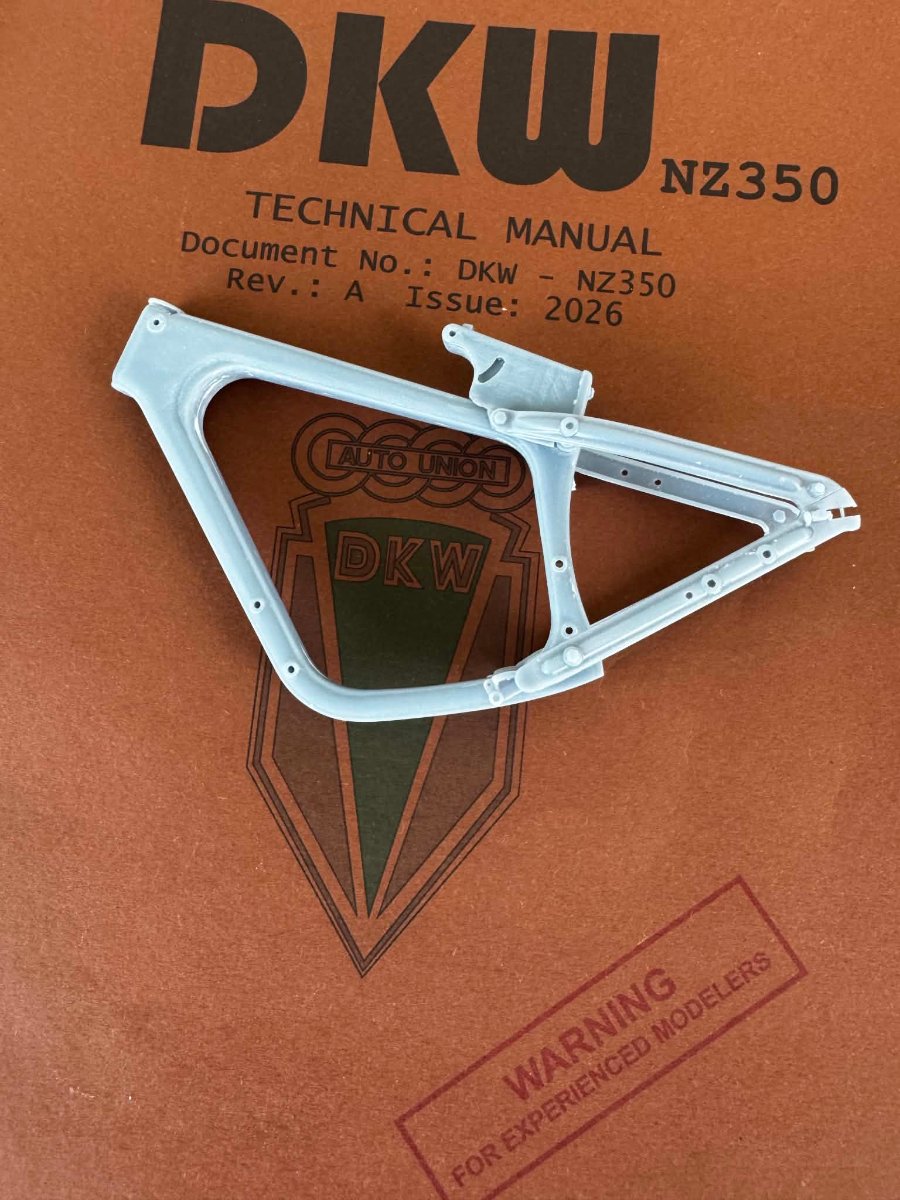

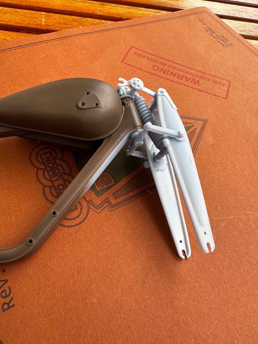

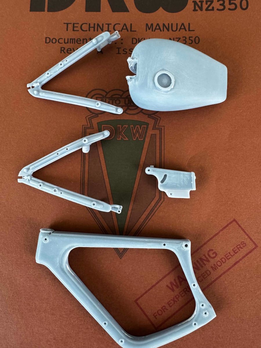

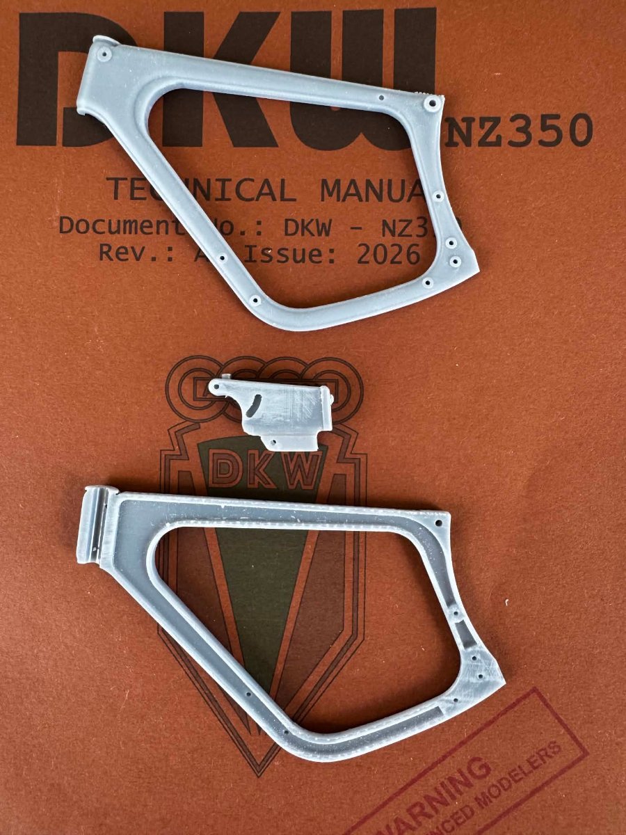

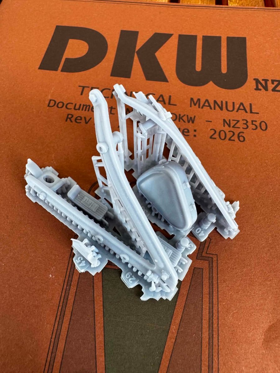

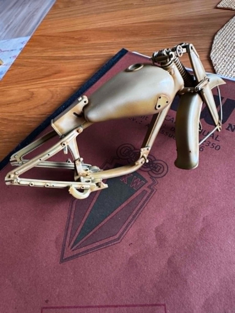

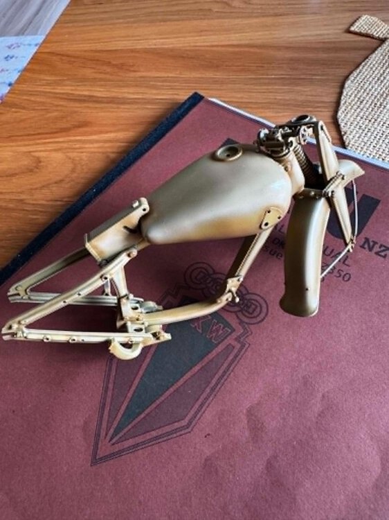

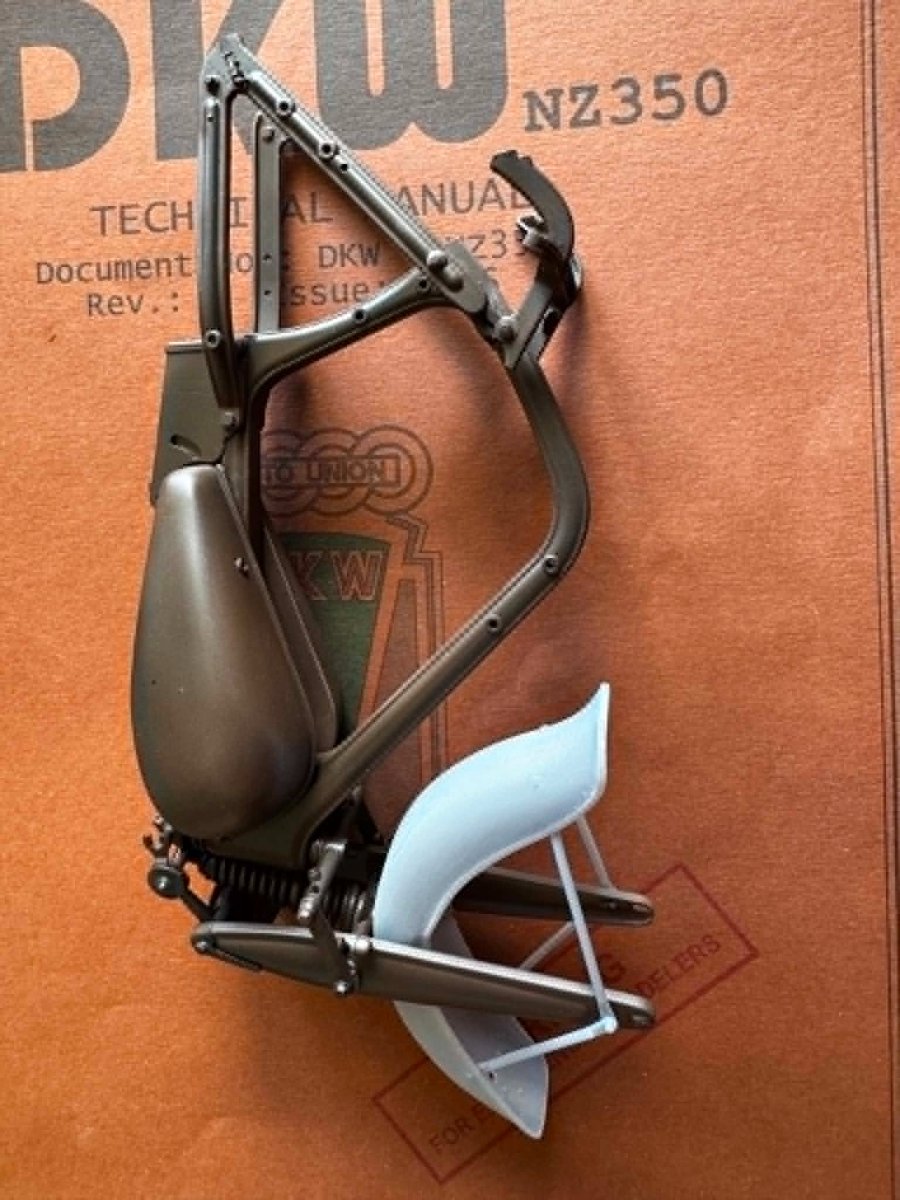

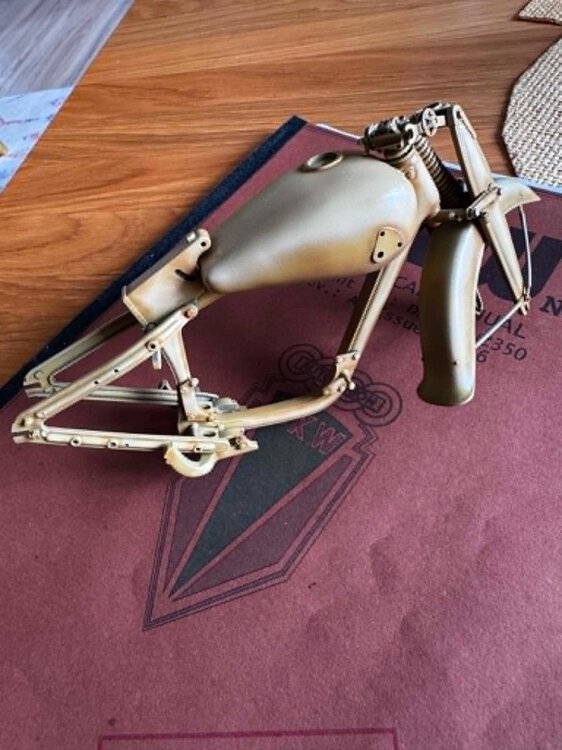

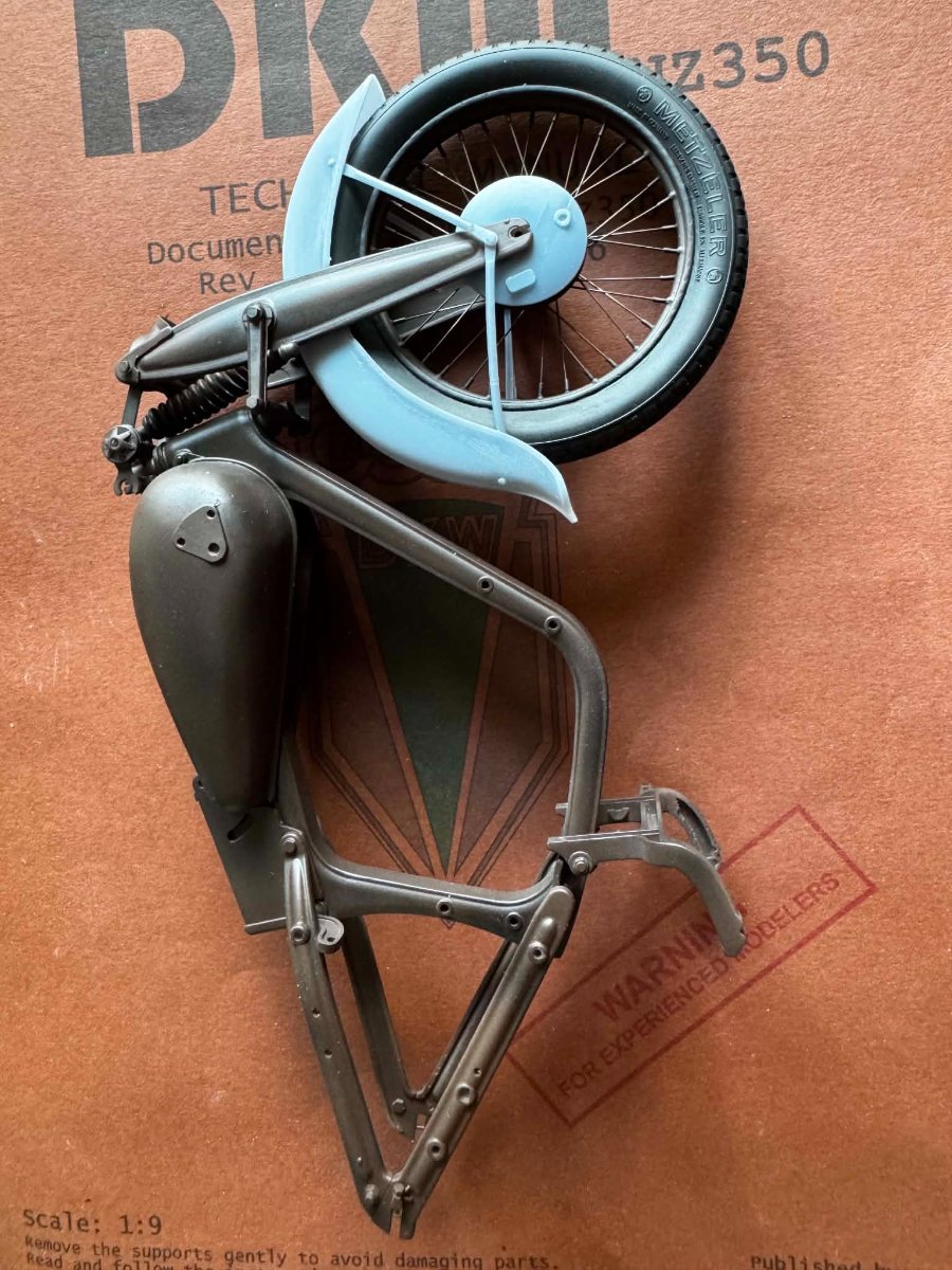

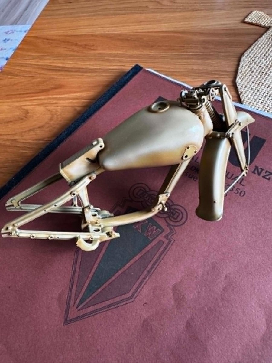

Na warsztat trafiła rama mojej DKW i zbiornik paliwa
e0dd2eb7-f051-4d91-91b8-657e9af11fcf.thumb.jpg.ad257e73b02b57d78911361271c6e987.jpg48cd0b53-912e-445f-90b7-862035e70138.thumb.jpg.641389e1a0c47293be01d4bc37483cf1.jpg
Części w umownych ramkach :)
Po wycięciu i małym przeszlifowaniu
Czas na pierwsze klejenie
I pierwsze złożenie jeszcze na sucho

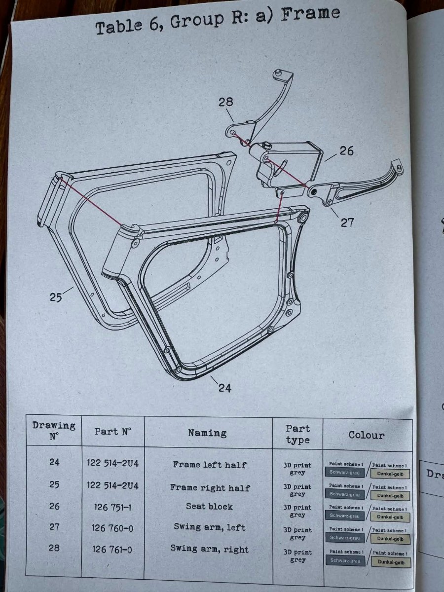

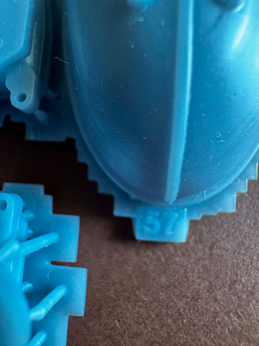

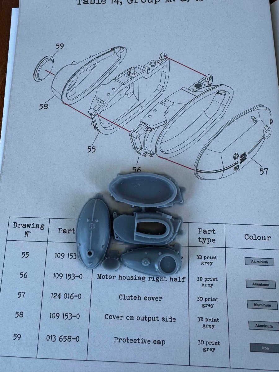

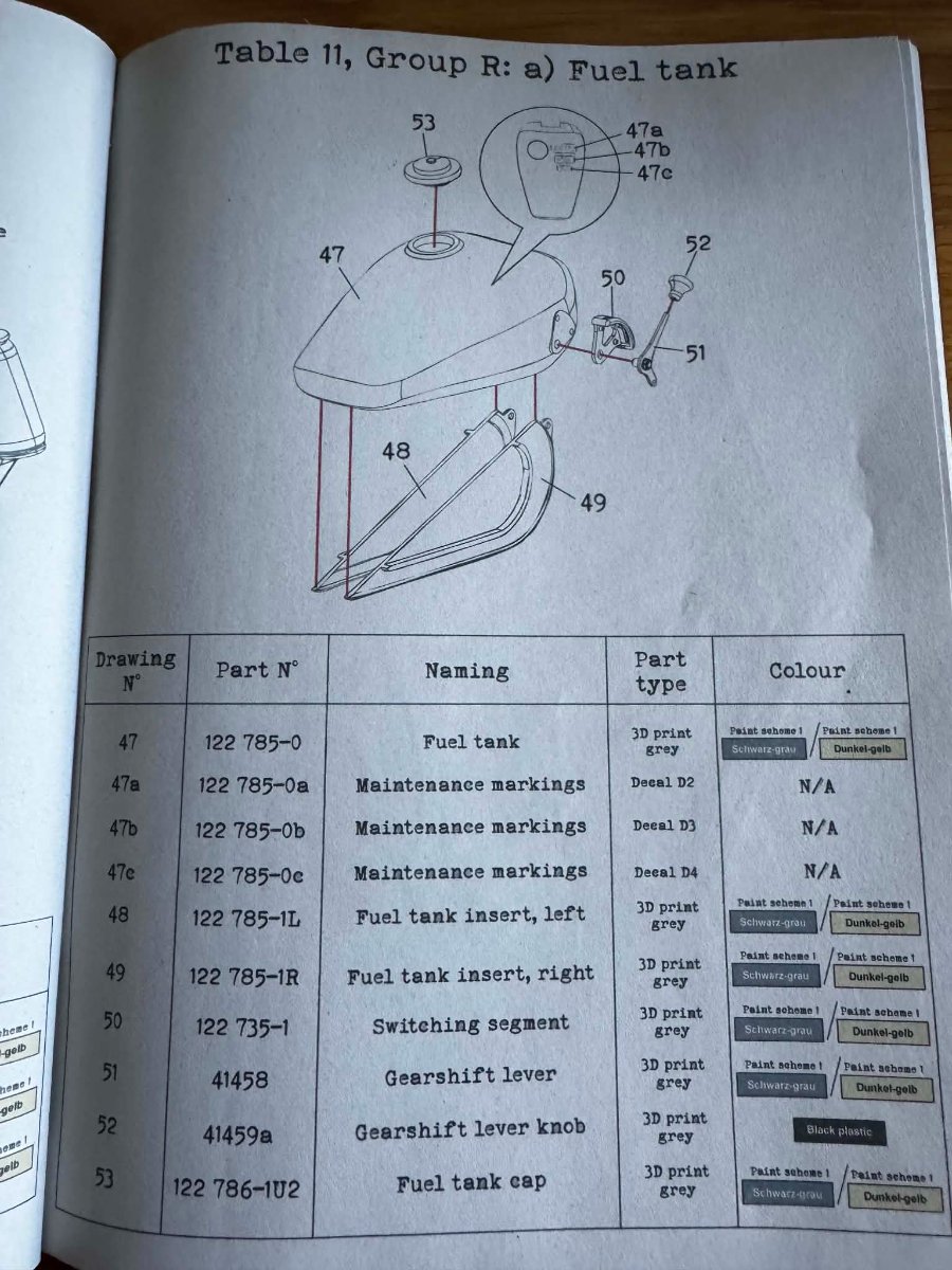

Moje  wrażenia  po tych kilku częściach są bardzo pozytywne wszystko fajnie pasuje , co ważne a o czym wcześniej nie wspomniałem wszystkie części są ponumerowane , dodatkowo posegregowane tematycznie, co przy tej ilości części jest bardzo przydatne. Poniżej zawartość pudełka i przykładowy nr części

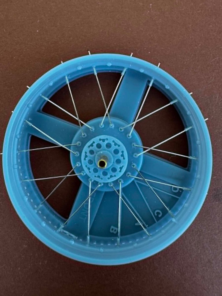

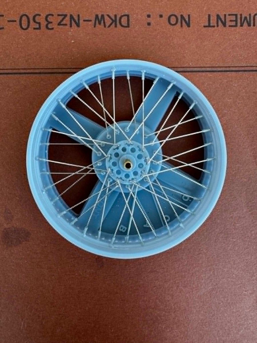

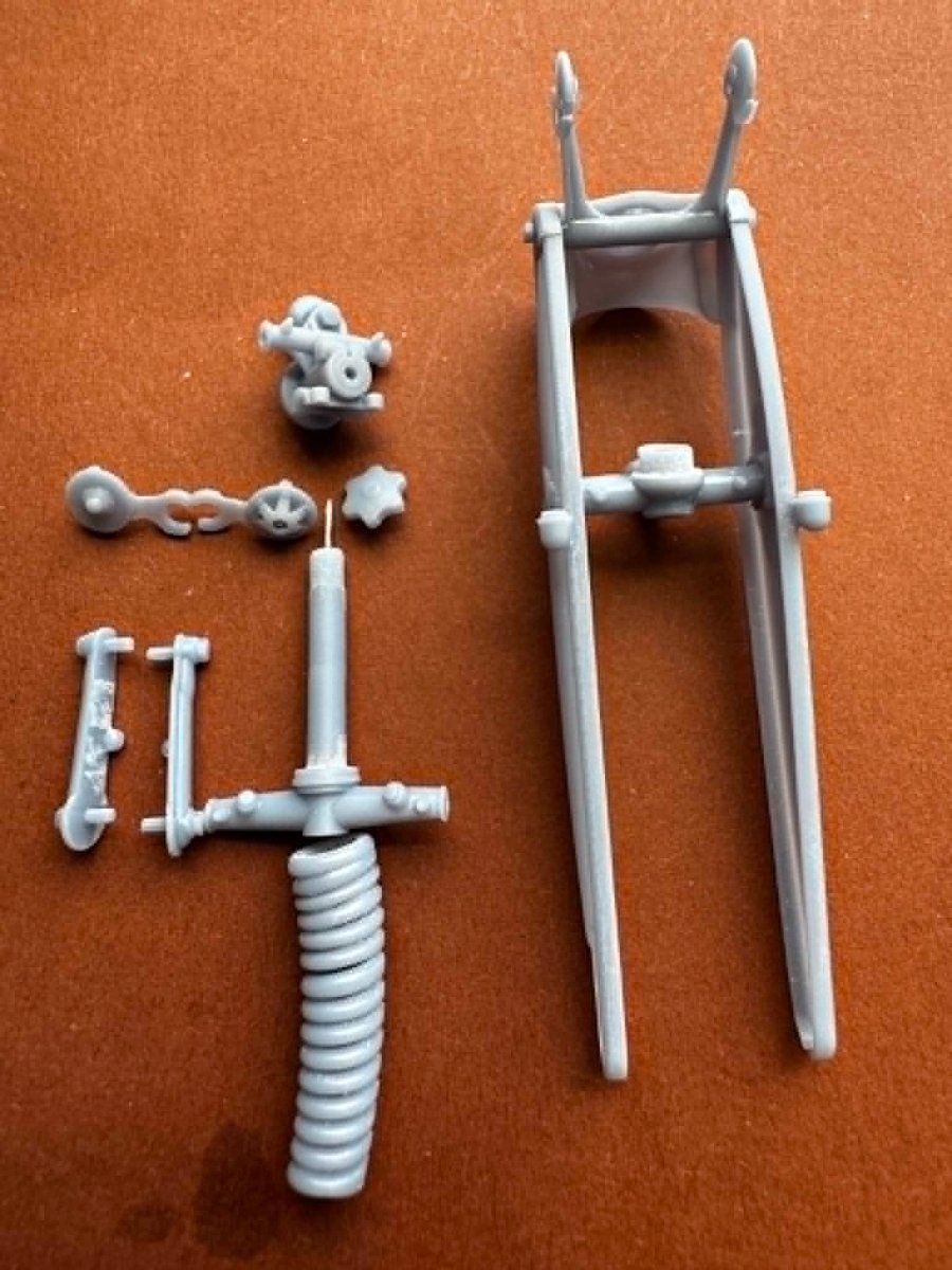

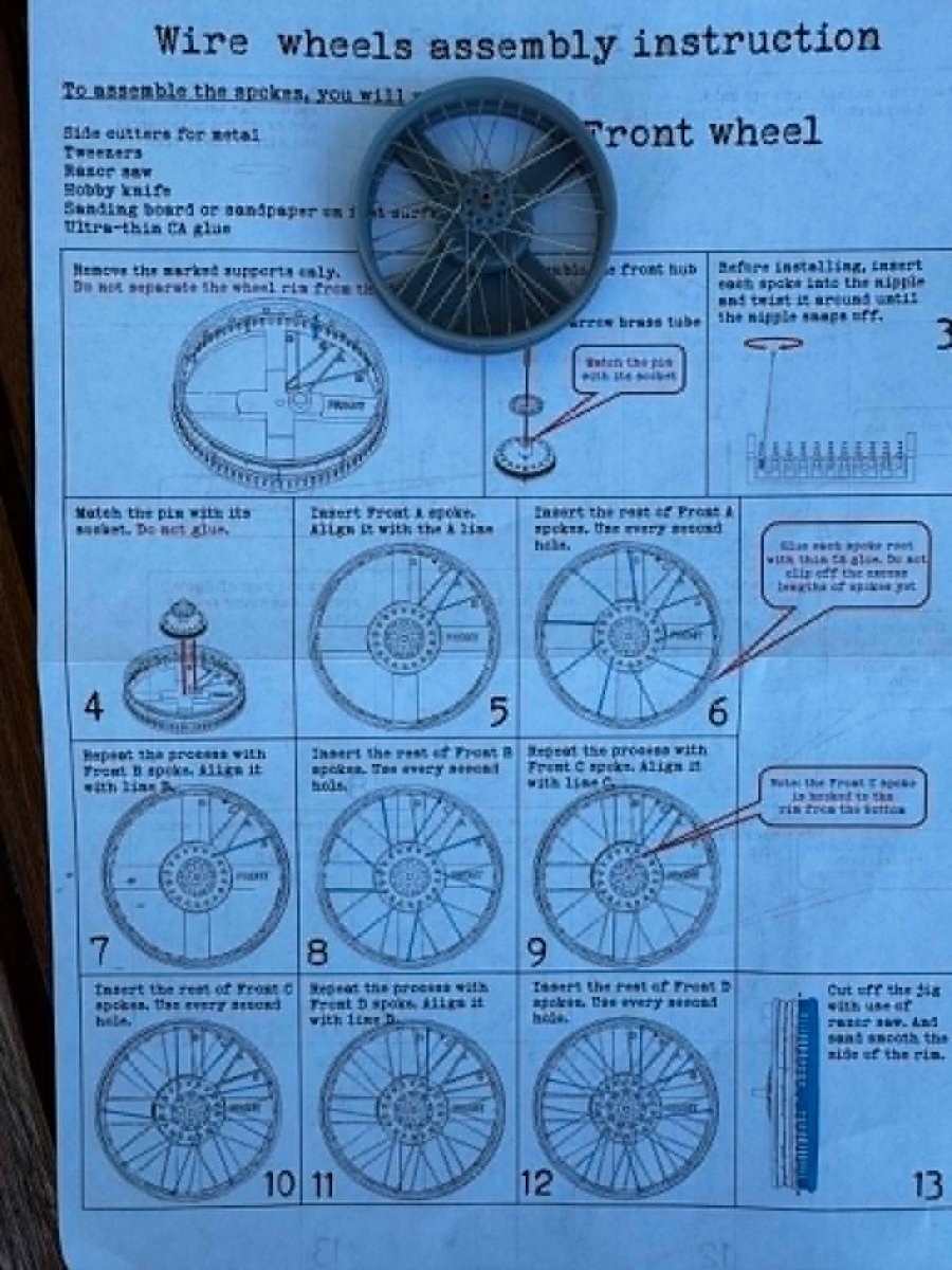

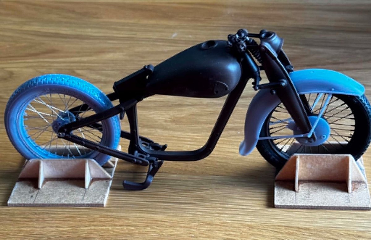

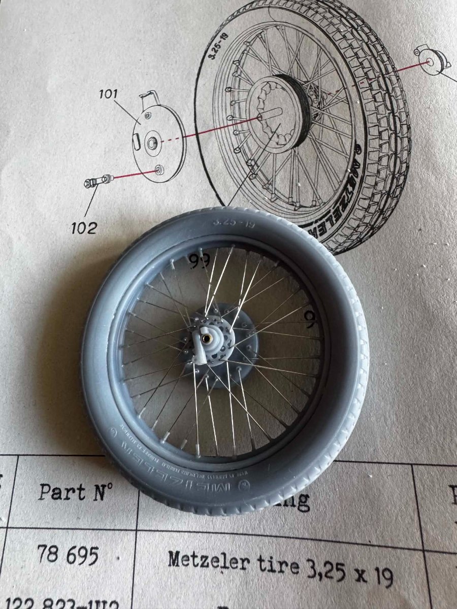

Dziś mała aktualizacja prac. Na pierwszy ogień trafiło przednie koło na razie bez opony. Dzięki szablonowi i dobrej instrukcji praca przebiegła bez komplikacji . teraz fotki

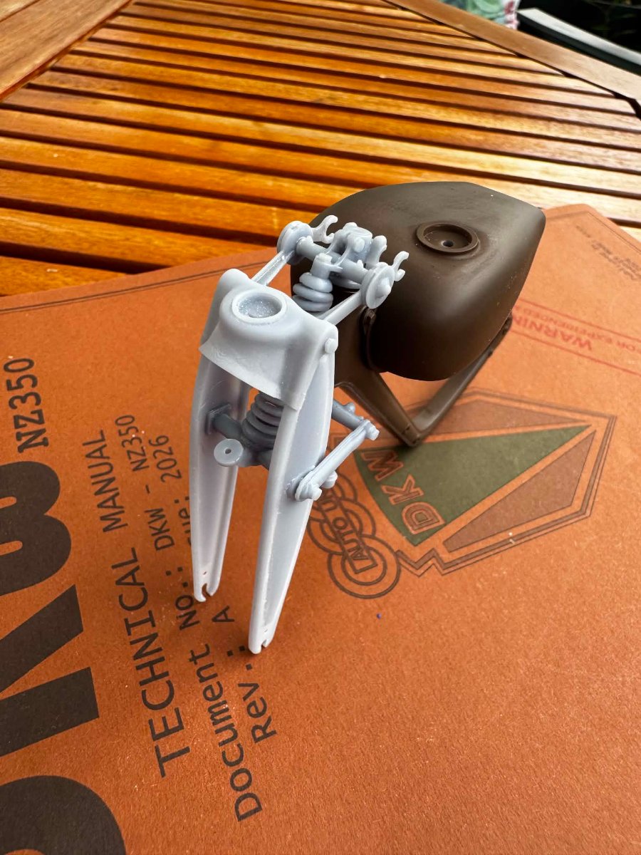

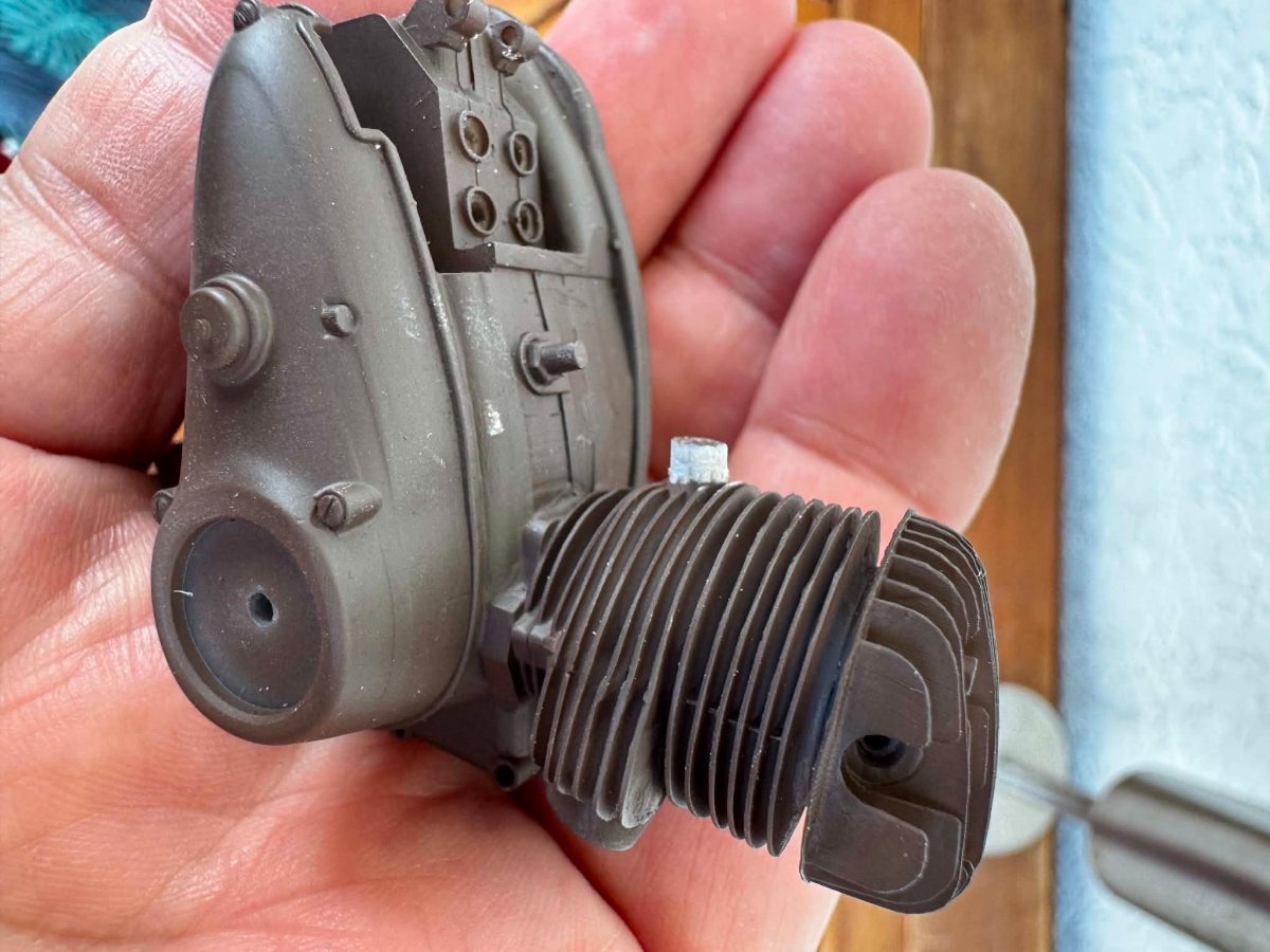

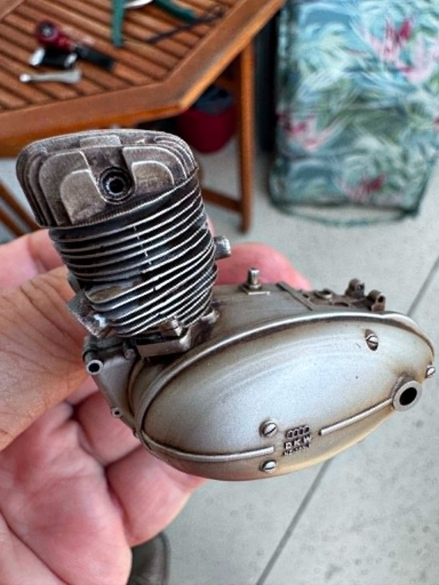

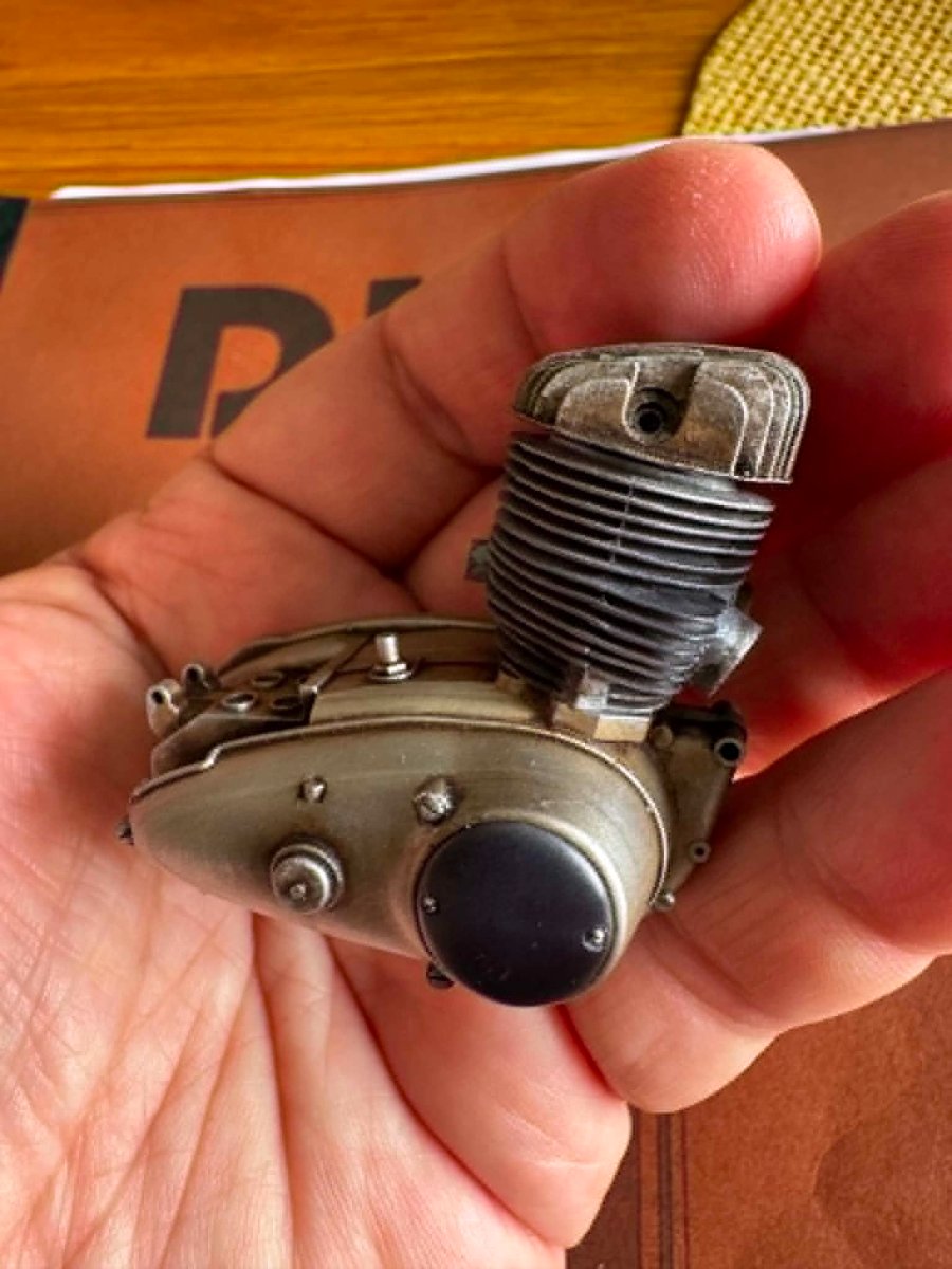

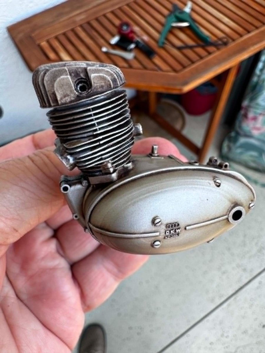

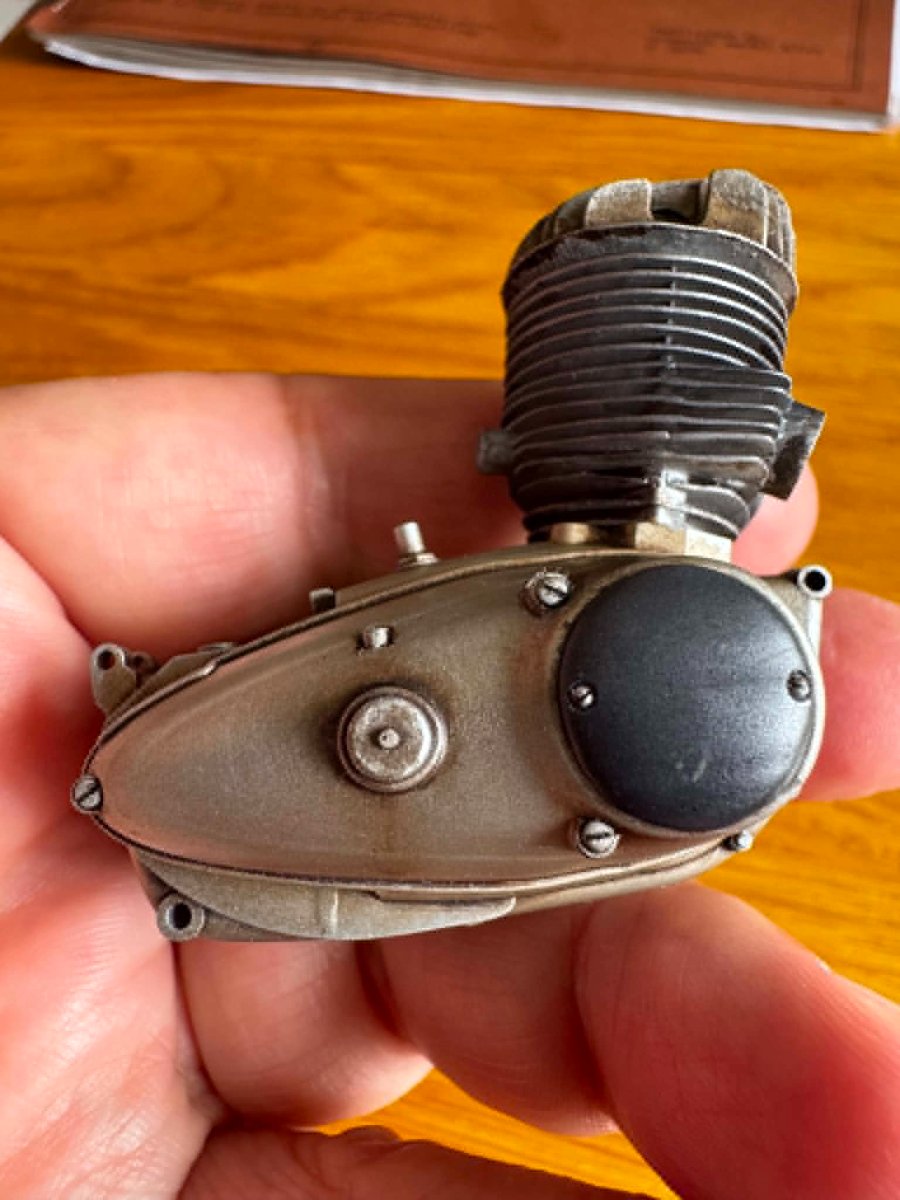

Czas na sam silnik tu zwrócić trzeba uwagę na bardzo delikatne ożebrowanie ostrożność wskazana:) 03f6a0ae-980e-489c-ae23-43c415db9e91.thumb.jpg.9fecfc0aa6b974429808f59faab22238.jpg

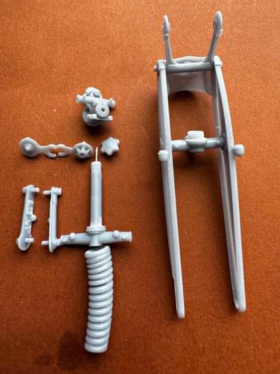

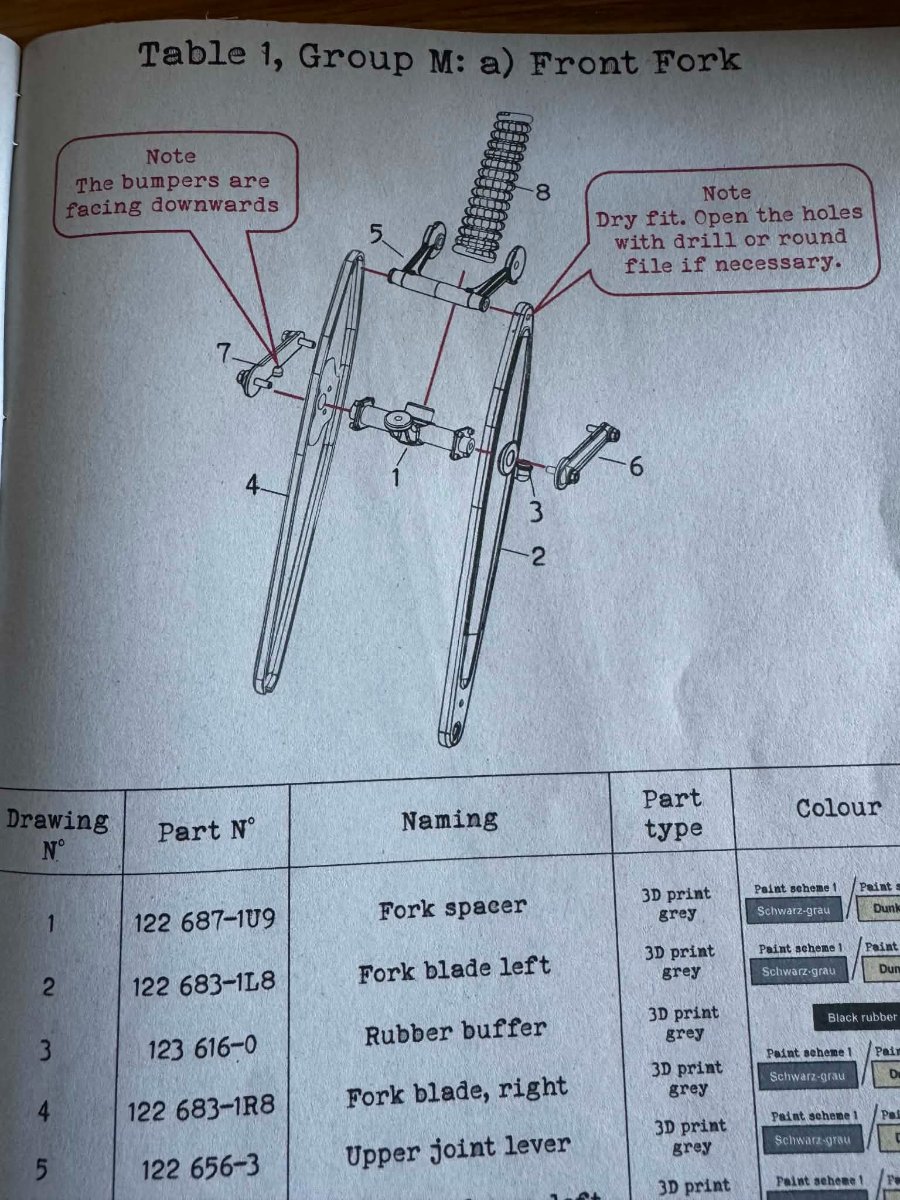

I na zakończenie tej sesji przedni widelec , zgodnie z radą producenta wszystkie otwory montażowe zostały rozwiercone tak żeby bez większego problemu pasowały do dedykowanych im częścią
Dziękuję za poświęcenie uwagi  Cdn  :)

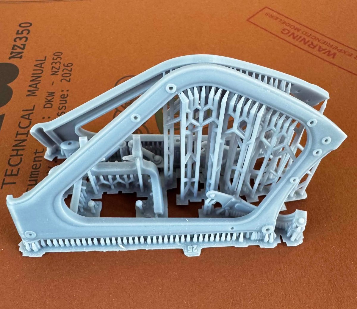

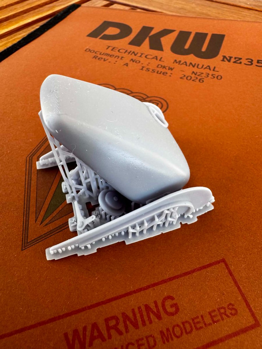

Wow, ale Ty masz tempo :piwo: Widzę, że świetnie sobie radzisz z usuwaniem supportów :) Czy masz juz jakiś pomysł na podstawkę?

Fajny model to i tempo dobre:) W tym momencie muszę dodać że żywica użyta do druku bardzo fajnie współpracuje , chodzi o to że nie kruszy się przy usuwaniu supportów to duży plus. Podstawka  powoli się kształtuje w głowie  utwardzona droga murek DKW czekająca na powrót właściciela, ale może jeszcze coś innego wpadnie mi do głowy , a może ktoś mi podpowie ?

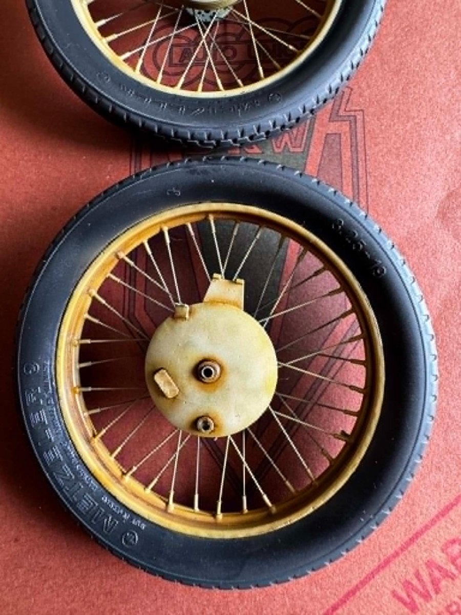

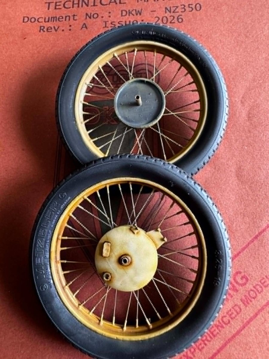

Mała aktualizacja prac. Przednie koło dostało ogumienie.
Można zająć się drugim żeby pierwsze nie poczuło się samotnie w tym przypadku znów szprychy montuje się bezproblemowo , Tak jak przy pierwszym instrukcja prowadzi nas krok za krokiem , a sam szablon bardzo ułatwia ten proces pracy.

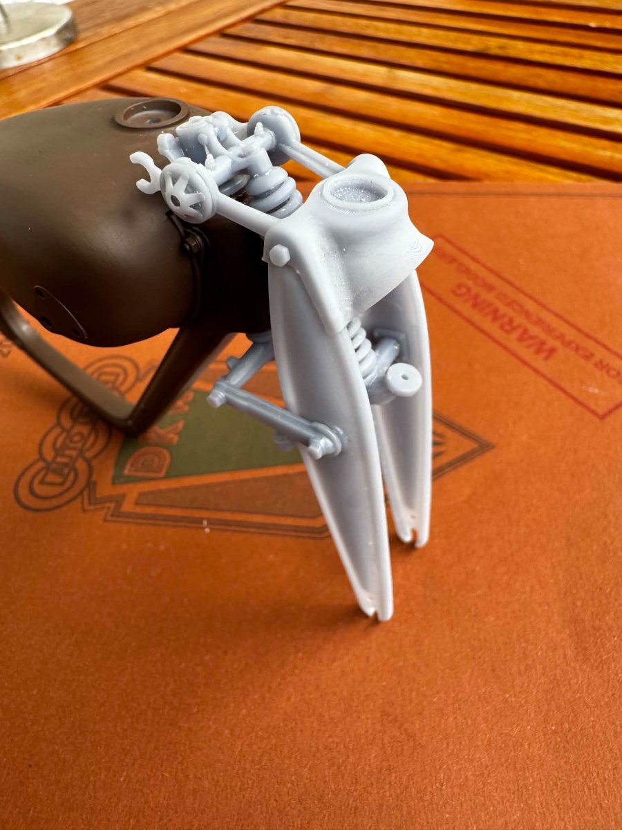

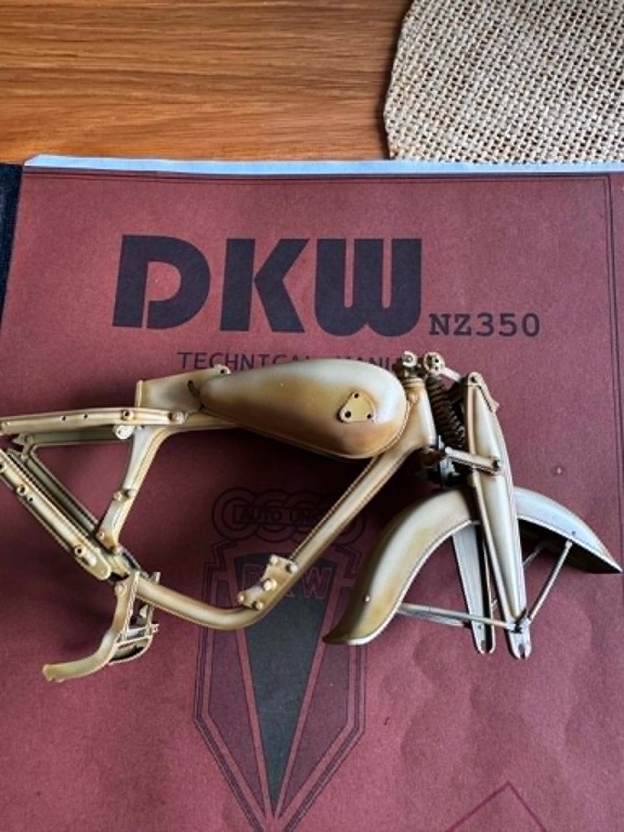

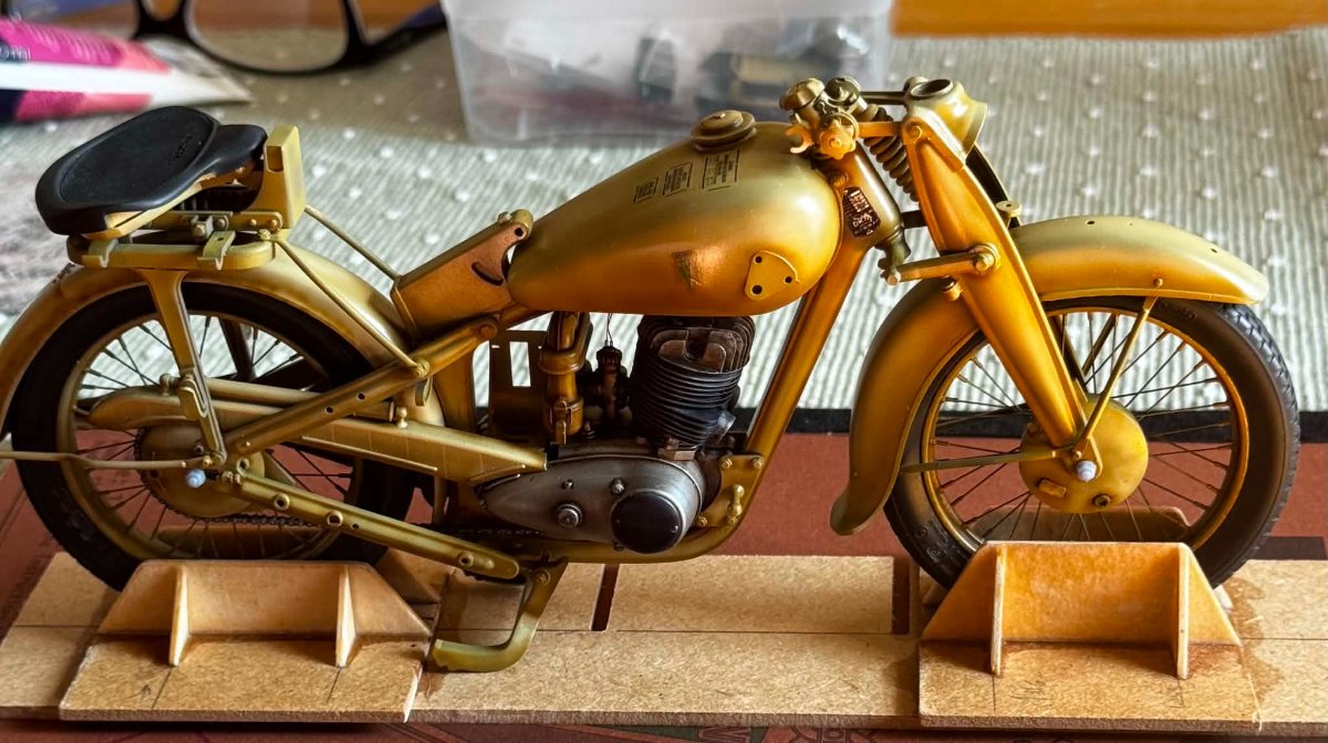

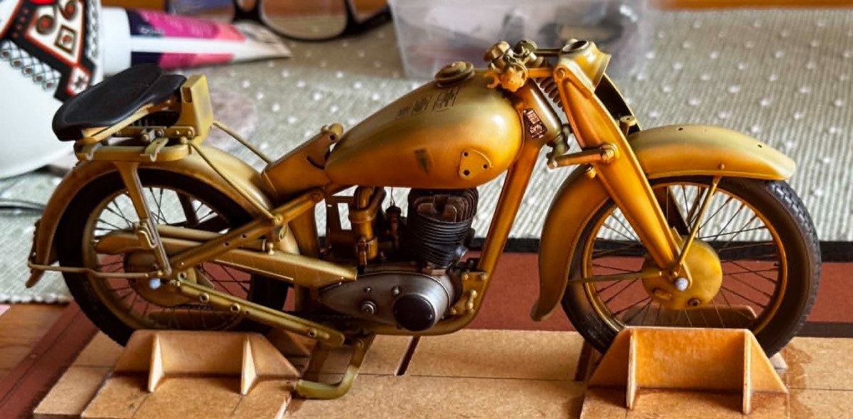

Mała przymiarka na sucho tego co udało się poskładać

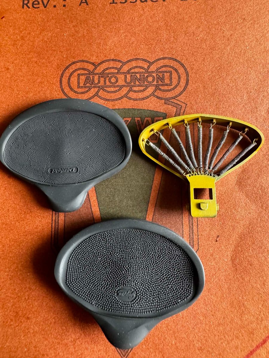

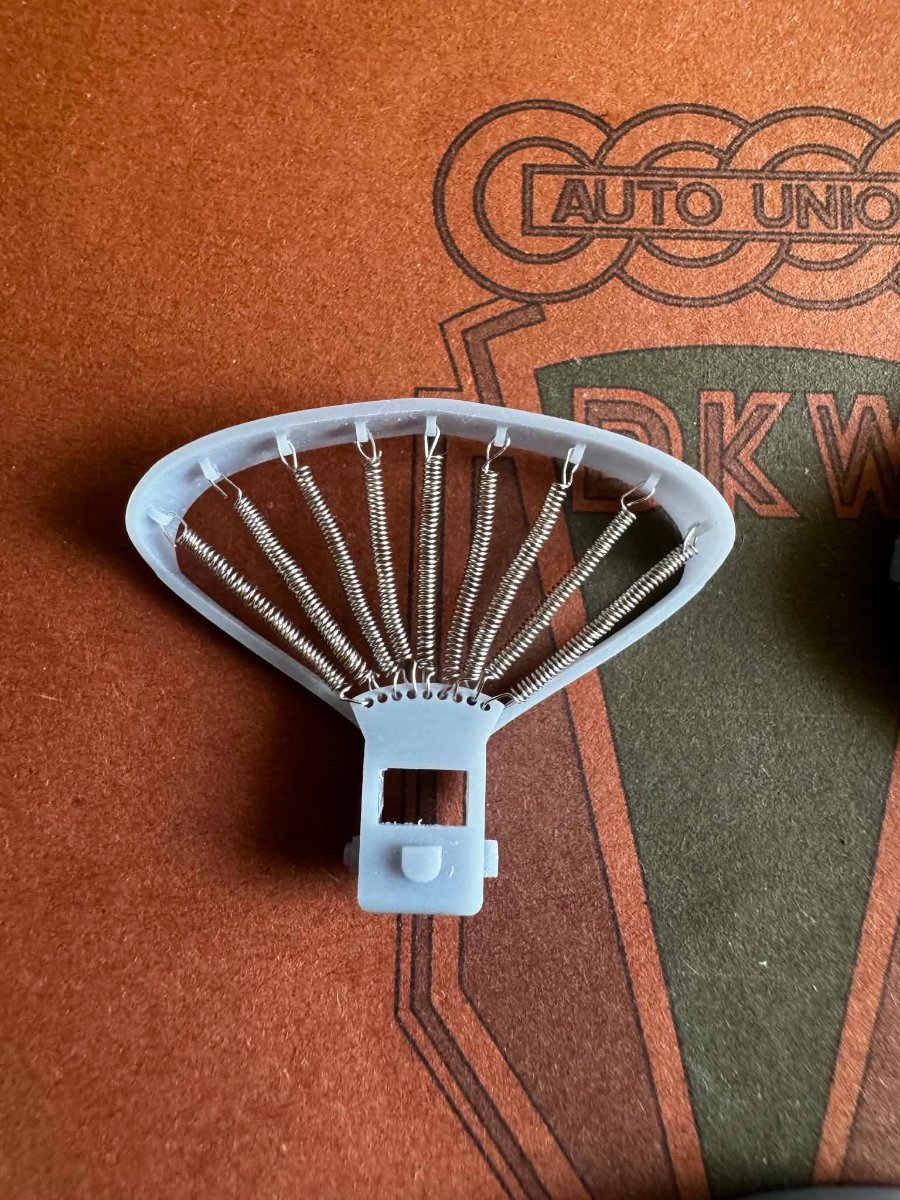

Wstępnie oczyszczone i uzupełnione sprężyny w siodełku części przygotowane do gruntowania.
w miedzy czasie proces dopieszczania silnika pierwsze efekty postarzania

Świetnie wyszło szprychowanie kół :super: A ten patent ze stojakami do kół to chyba od Ciebie skopiuję :mrgreen: Myślałem o czymś takim co będzie trzymało motor za osie, ale ten jest jeszcze lepszy :cool:  Elegancko postarzyłeś silnik, szczególnie podoba mi się brudzing na cylindrze.
Trzymam kciuki i czekam na więcej :cool:
Dzięki tak jak wspomniałem szprychy w tym modelu to czysta przyjemność. To trzymanko sprawdziło mi się już wcześniej fajnie jak i u Ciebie się sprawdzi. Silnik jeszcze trochę dopieszczę :)

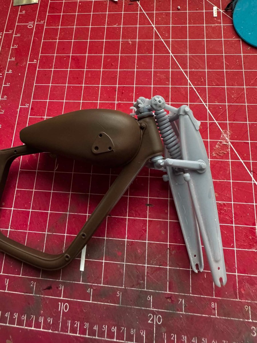

Dziś kilka fotek z lakierni ,na pierwszy ogień poszła rama :)
Po niej trafiły oba koła

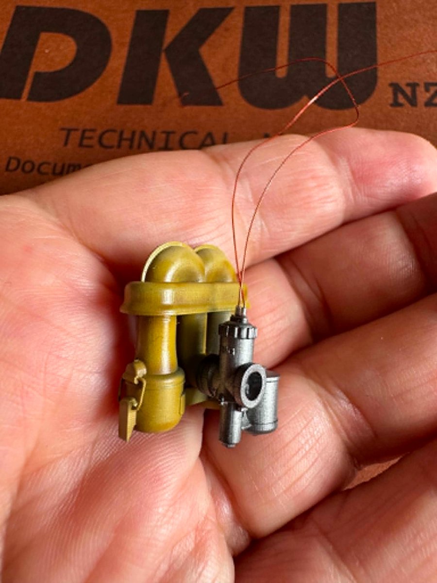

Silnik wcześniej malowany otrzymał pokrywę , i już zaraz będzie dołączony gażnik z filtrem który też pomalowałem
Na koniec siedziska dla motocyklisty i pasażera
To dziś już koniec , do następnego zobaczenia:)

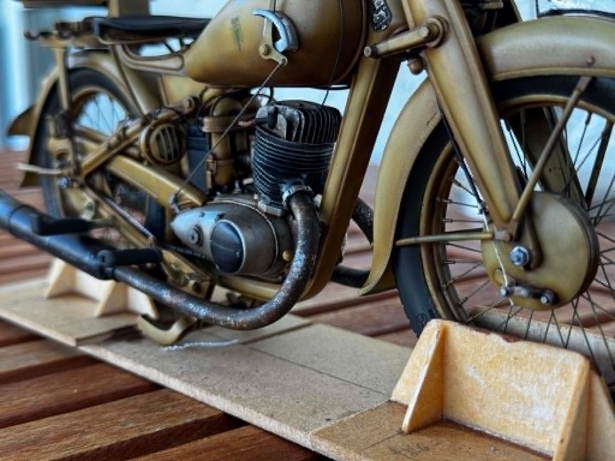

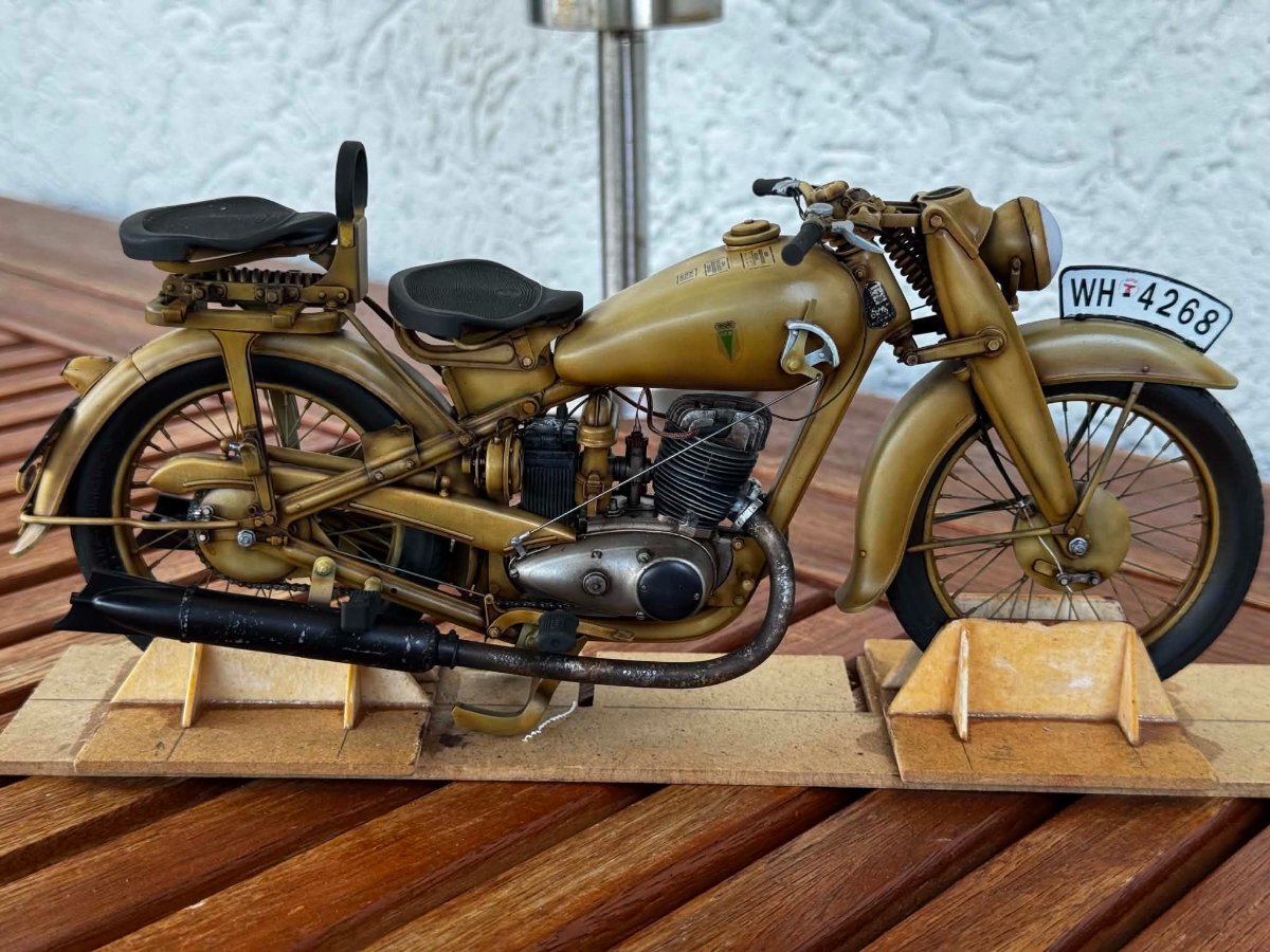

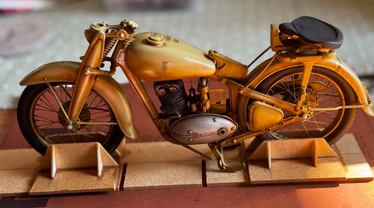

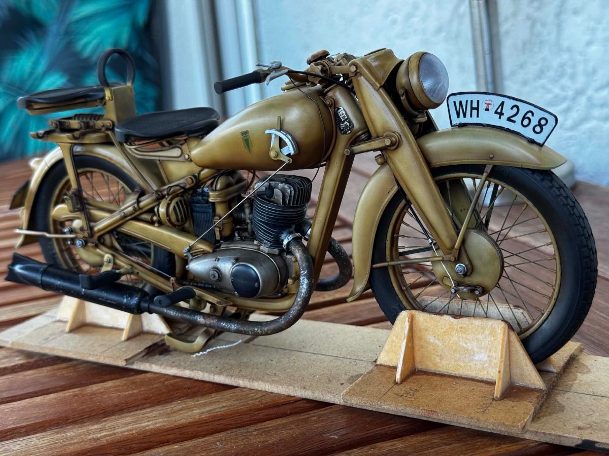

Po dłuższej przerwie mała aktualizacja prac nad DKW:)
Częściowo złożony i pomalowany model
c3d2c58e-e377-48f0-b65a-73eaecf76196.thumb.jpg.c42c547b9869ac14a383d897e6861633.jpgf5c789e3-de02-48cc-86c2-176e43725a5c.thumb.jpg.c21b7884b35543fe914149f8038082d4.jpg

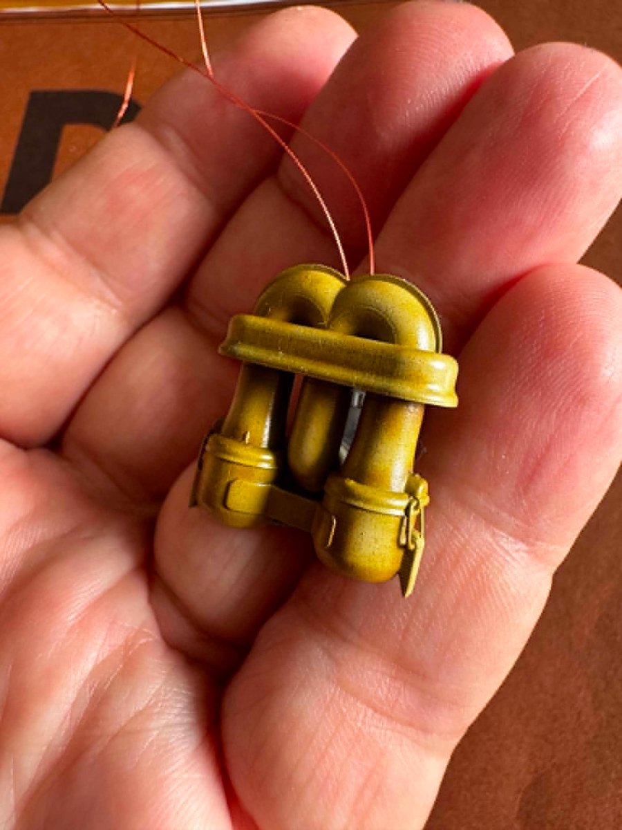

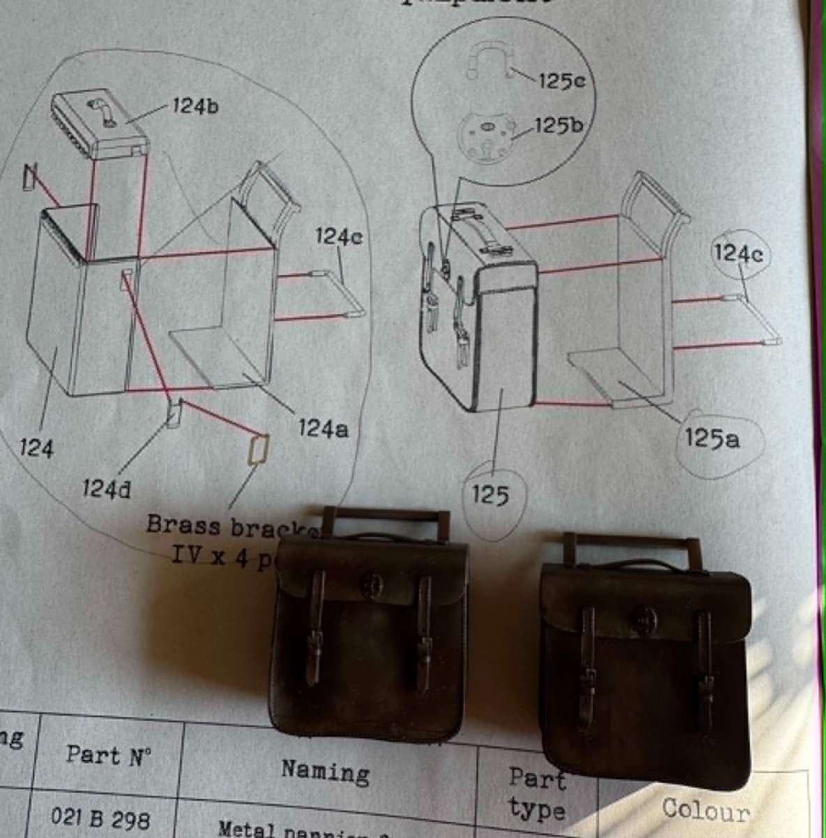

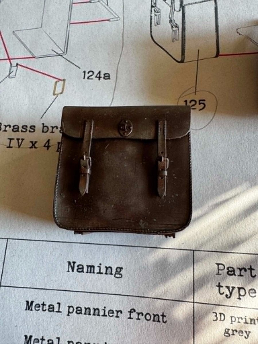

Przygotowałem i pomalowałem tylnie sakwy, w modelu mamy dwa ich warianty , pierwszy metalowy i drugi który ja wybrałem skórzany.

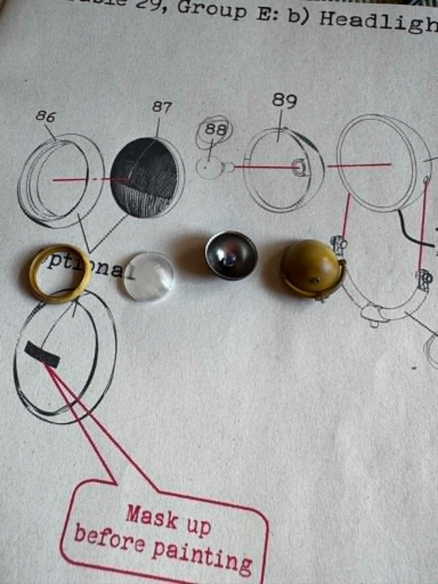

Przygotowany do złożenia przedni reflektor z zamontowaną żarówką, która też jest elementem zestawu:)
Dla zainteresowanych model pojawił się w ofercie sklepu mojehobby wersja wojskowa którą tutaj robię i bardzo atrakcyjna wersja cywilna. Pozdrawiam i działam dalej CDN:)
  • Like 4
Dzięki do tornistrów dojdzie jeszcze mały ale bardzo fajny detal czyli kłódki o których pamiętał producent

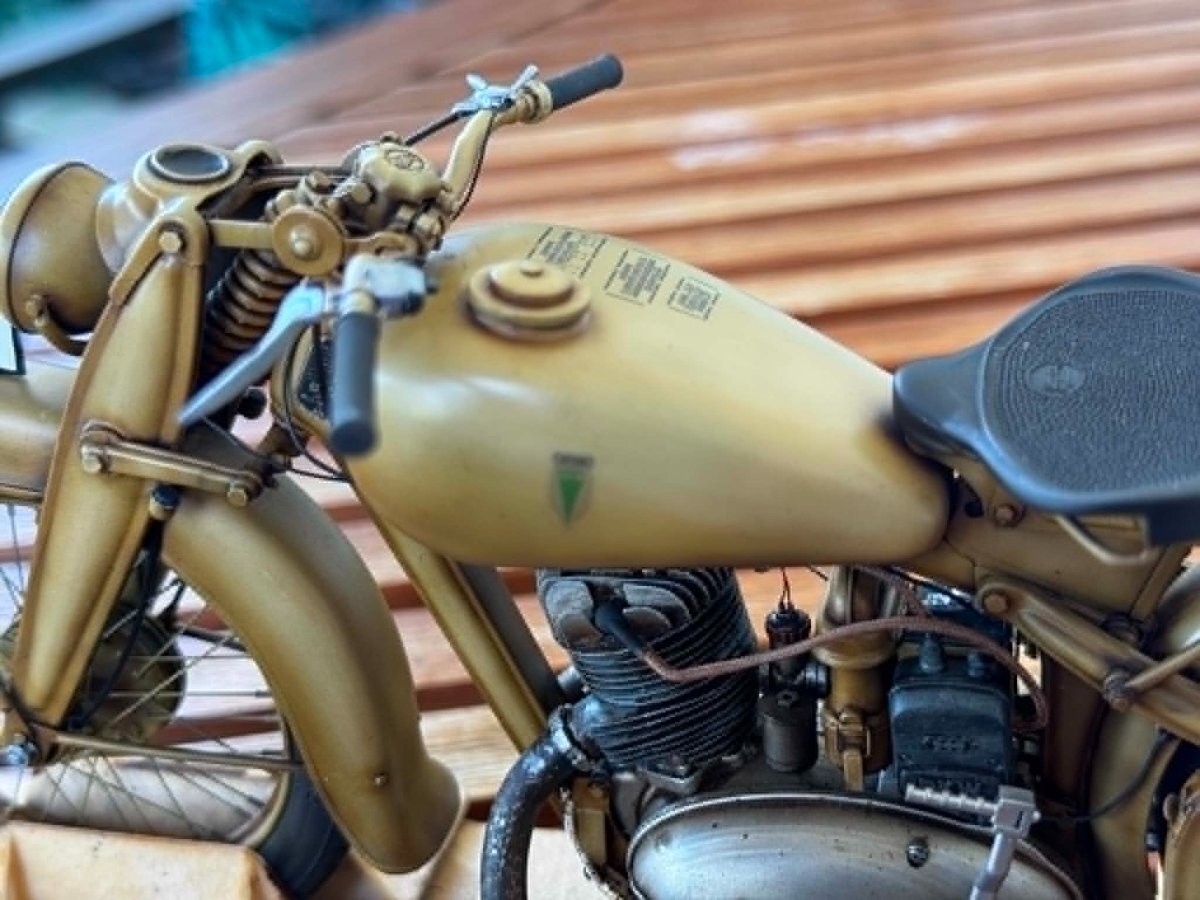

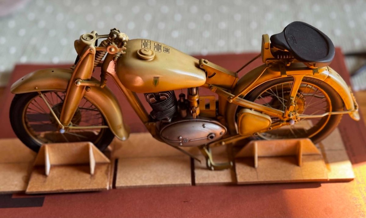

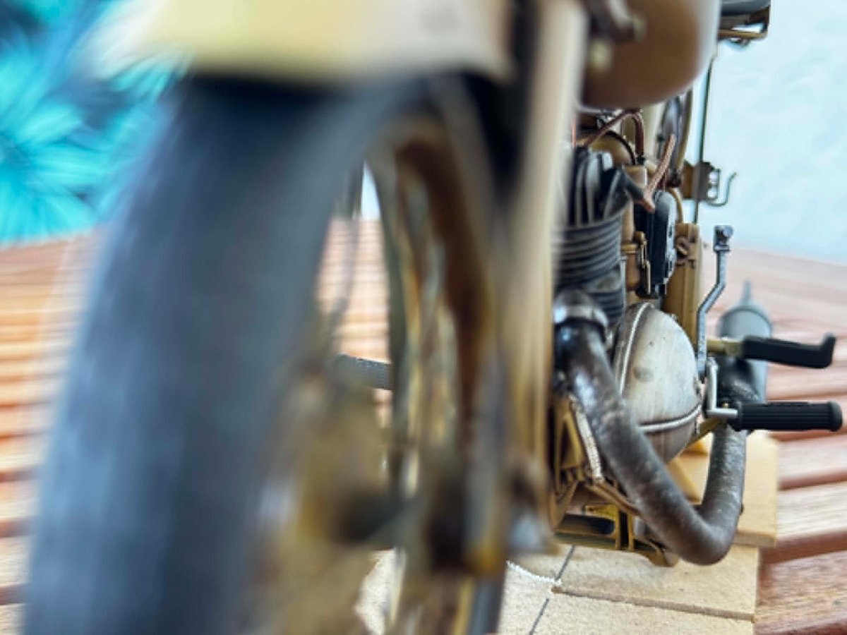

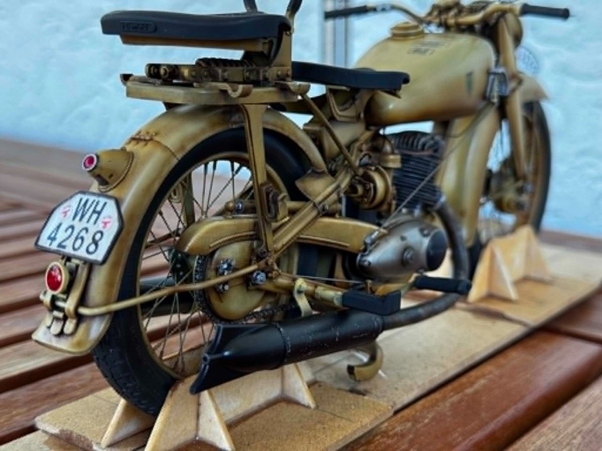

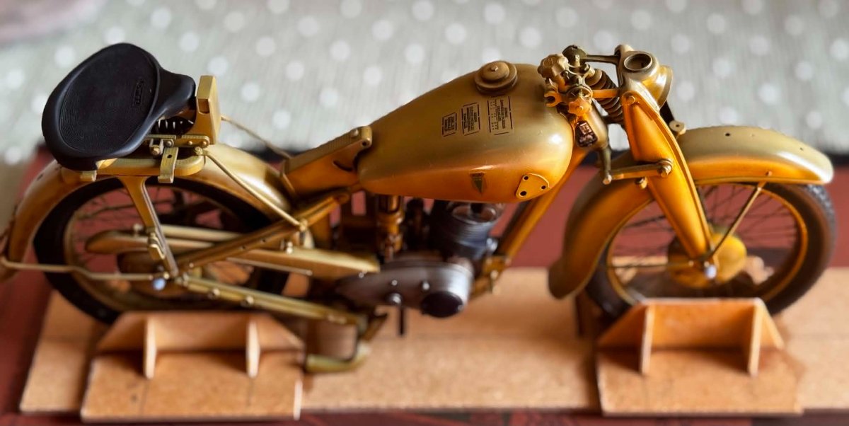

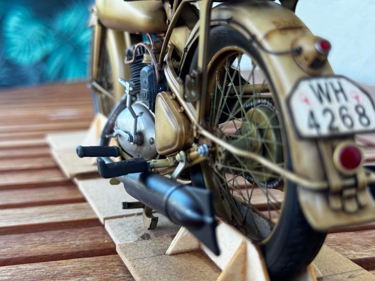

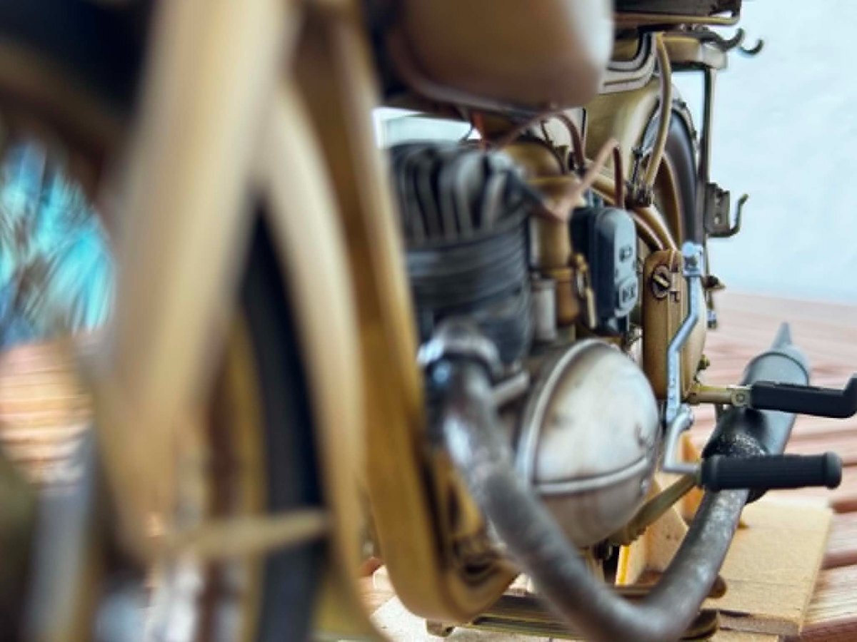

Dziś kilka fotek które pokazują zbliżający się koniec prac nad DKW , sakwy skurzane są już gotowe ale zdjęcia bez nich żeby pokazać elementy które zostaną zakryte przez nie . Teraz czas na robienie podstawki i ostatnie dopieszczanie samego motocykla. Miłego oglądania :)
CDN  :)

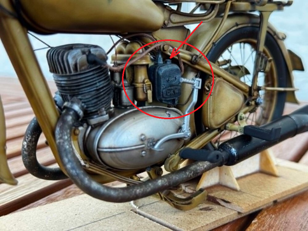

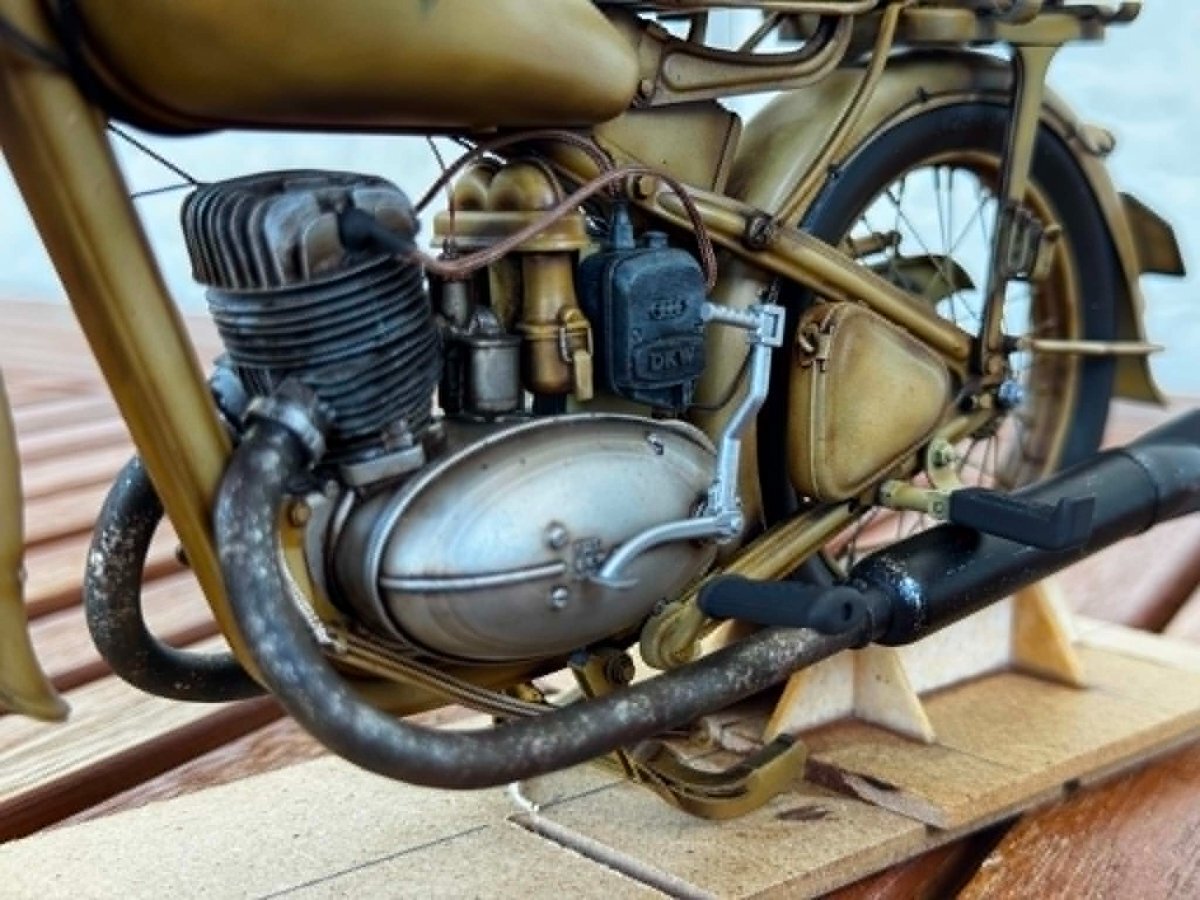

Cześć!
Bardzo dobrze to wygląda - a miałem okazję oglądać kiedyś taki motocykl w realu.

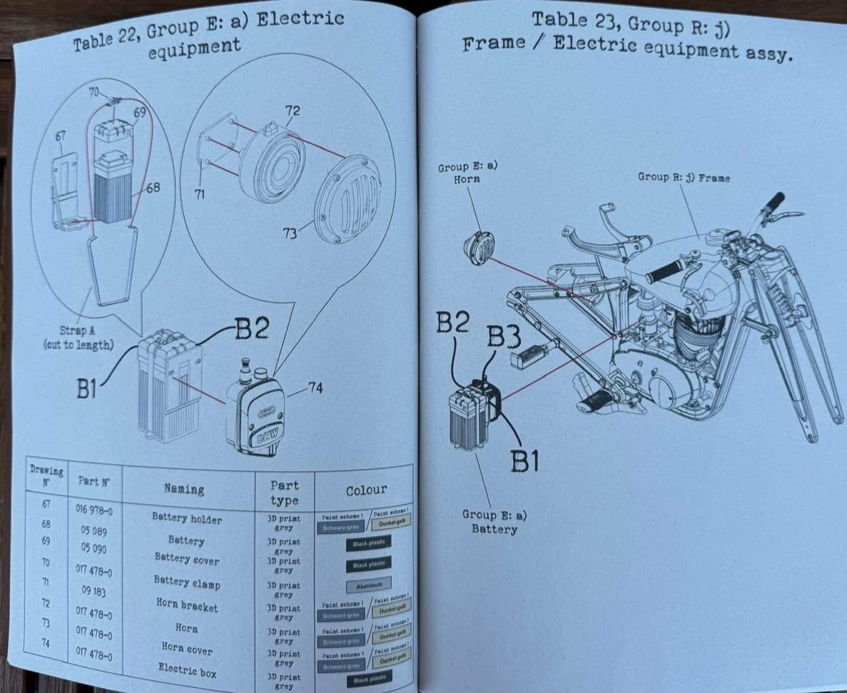

Przy okazji jedna mała rzecz:
W kółku ten czarny blok z napisem DKW i logo Auto Union (cztery kółka) to wyłącznik zapłonu (niem. Spulenkasten). Od tyłu (z przeciwnej strony niż jest zdjęcie zrobione) jest dźwigienka przy pomocy której się ten zapłon załącza - o taka:
Zündschlüssel zum Spulenkasten für DKW RT 125
 A wskazany strzałką "cycek" to lampka, która się zapala kiedy załączy się prąd. Oryginalnie jest ona czerwona:
Spulenkasten (Sp13R)  für DKW RT 125, NZ 350-1 Vorkrieg MZ RT/0
Życzę powodzenia w dalszych pracach i pozdrawiam
Paweł
  • Like 4
Dzięki za fotkę i poradę oczywiście zostanie ten element dorobiony i lampka uzyska należny kolor:)
