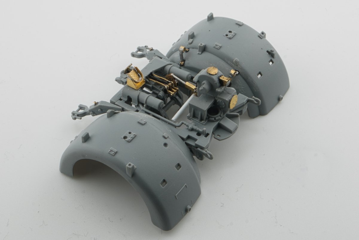

patrykd Napisano 17 Września Autor Napisano 17 Września Aktualny stan prac nad wózkami. Oba mniej więcej na tym samym etapie 11 Cytuj
Wujciobryan Napisano 18 Września Napisano 18 Września W dniu 17.09.2026 o 20:04, patrykd napisał: Aktualny stan prac nad wózkami. Oba mniej więcej na tym samym etapie Ładnie to wygląda z tymi blaszkami.Ja do blaszek nie mam cierpliwości i chyba umiejętności bo choć kilka razy je stosowałem w moich dawnych modelach to z efektu nie byłem zadowolony Cytuj
patrykd Napisano 19 Września Autor Napisano 19 Września 21 godzin temu, Wujciobryan napisał: Ładnie to wygląda z tymi blaszkami.Ja do blaszek nie mam cierpliwości i chyba umiejętności bo choć kilka razy je stosowałem w moich dawnych modelach to z efektu nie byłem zadowolony Dzięki za komentarz. Żeby podejść do blaszek trzeba mieć nie tylko cierpliwość, ale przede wysztkim dobre narzędzia, które pozwolą na precyzyjne ich kształtowanie. Bez tego ani rusz. Mnie osobiście zabawa z blaszkami sprawia wielką frajdę a efekt waloryzacji jest efektem ubocznym 1 Cytuj

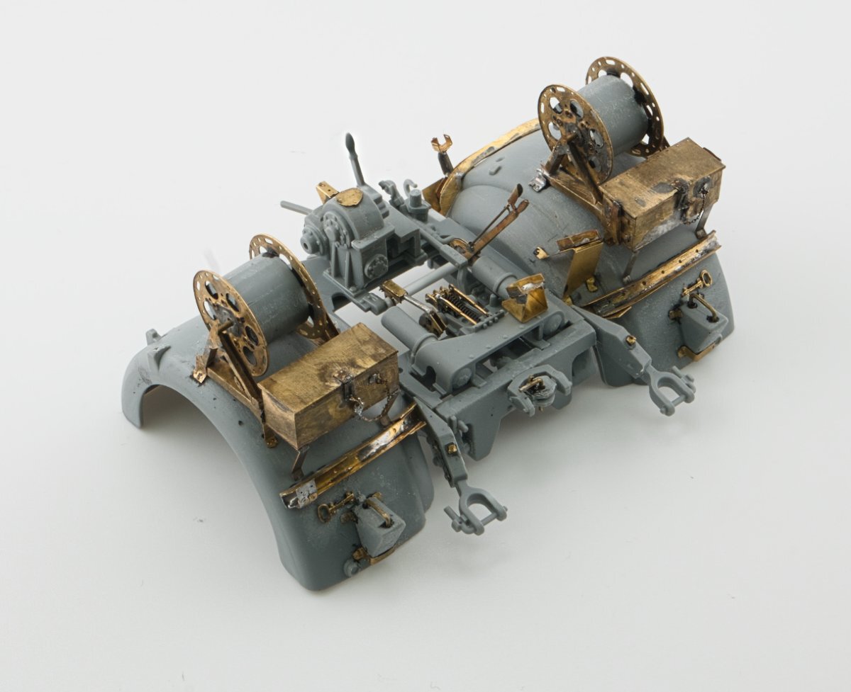

patrykd Napisano 4 Października Autor Napisano 4 Października Kolejny update. Praca z wózkami nadal trwa. 12 Cytuj
patrykd Napisano 4 Października Autor Napisano 4 Października Mam jeszcze pytanie. Co to za kable nawiniete na bebnach tych wózków? Cytuj
Evildead Napisano 4 Października Napisano 4 Października Armata przeciwlotnicza posiadała nowy system zegarowy wskaźników kierunkowych Ubertragungsgerät 37. Wszystkie kontrole wskaźników było sterowane przez urządzenie kierowania ogniem za pomocą 108-żyłowego przewodu zdalnego kierowania rozwijanego z bębnów. Dane były przesyłane do urządzenia centralnego Kommandogerät 36 lub starszego 35, później stosowano Kommandogerät 40 przez rozdzielacz (Verteilerkasten). Gniazdo dla kabla znajdowało się na końcu ogona (dla dział FlaK 18), lub bezpośrednio na platformie, po lewej stronie, od strony przedniego ogona (działa FlaK 36/37). więcej tu https://opisybroni.pl/armaty-przeciwlotnicze-88cm-flugabwehrkanone-18-36-37-l-56/ 1 1 Cytuj
patrykd Napisano 4 Października Autor Napisano 4 Października Zastanawiam sie jescze z czego mozna zrobic ten przewod bo dodany przez dragona sznurek to jakas porazka Cytuj
Evildead Napisano 4 Października Napisano 4 Października (edytowane) Może z drutu odpowiedniego, albo cyny , albo przewód coś jak tu, tylko trzeba by porównać czy dobra średnica.,, mam voyagera do flaka 18 i tez dali nitkę ... https://www.mojehobby.pl/products/Przewod-0-55mm-1m-Czarny.html https://www.mojehobby.pl/products/Cienki-przewod-elektryczny-srednicy-0-55mm-dlugosci-5m.html Edytowane 4 Października przez Evildead Cytuj
patrykd Napisano 4 Października Autor Napisano 4 Października Może zrobię z drutu ołowianego. Chocoiaż przewód ten co podałeś też się nada. Muszę sprawdzić średnice Cytuj
Evildead Napisano 4 Października Napisano 4 Października (edytowane) U Trojcy w 8.8cm flak 18-36-37 na renderach wychodzi 13 zwojów na szerokość bębna , na prawdziwym foto też coś koło tego, także łatwo zmierzyć i coś dobrać odpowiedniego Edytowane 4 Października przez Evildead 1 Cytuj
bulik58 Napisano 4 Października Napisano 4 Października 27 minut temu, Evildead napisał: Może z drutu odpowiedniego, albo cyny , albo przewód coś jak tu, tylko trzeba by porównać czy dobra średnica.,, mam voyagera do flaka 18 i tez dali nitkę ... https://www.mojehobby.pl/products/Przewod-0-55mm-1m-Czarny.html https://www.mojehobby.pl/products/Cienki-przewod-elektryczny-srednicy-0-55mm-dlugosci-5m.html 15 minut temu, patrykd napisał: Może zrobię z drutu ołowianego. Chocoiaż przewód ten co podałeś też się nada. Muszę sprawdzić średnice Taka informacja jest w sieci - Grubość (średnica zewnętrzna) standardowego, 108-żyłowego kabla sterowniczego (*Fernleitungskabel*), służącego do połączenia urządzeń kierowania ogniem (*Kommandogerät*) i systemów przesyłowych (*Übertragungsgerät*) ze skrzynką rozdzielczą (*Verteilerkasten*) oraz ciężkimi działami przeciwlotniczymi (takimi jak 8,8 cm FlaK 18/36/37), wynosiła od około 40 do 45 mm (ok. 1,6–1,8 cala). Ze względu na dużą liczbę żył, solidną izolację oraz ochronny pancerz (gumowy i metalowy), niezbędne do wytrzymania trudnych warunków pola walki, ten gruby i ciężki kabel opancerzony przechowywano i transportowano na wytrzymałych bębnach kablowych (*Kabeltrommeln*), montowanych na specjalnych wózkach transportowych (*Sonderanhänger*). Kabel ten przesyłał kluczowe dane o celu – w tym azymut, kąt podniesienia oraz nastawy mechanicznych zapalników – bezpośrednio do układów odbiorczych działa (typu *Lampenübertragungsgerät* lub *Zeigerfolgegerät*) poprzez gniazdo przyłączeniowe umieszczone na końcu ogona lawety. The thickness (outer diameter) of the standard 108-core remote-control cable (Fernleitungskabel) used to link the Kommandogerät directors and Übertragungsgerät systems to the Verteilerkasten (distribution box) and heavy anti-aircraft guns like the 8.8 cm FlaK 18/36/37 was approximately 40 mm to 45 mm (roughly 1.6 to 1.8 inches). Due to its high core count, heavy insulation, and protective rubberized/metal shielding necessary to withstand rugged battlefield conditions, this thick and heavy armored cable was stored and transported on heavy-duty cable drums (Kabeltrommeln) mounted on the carriage bogies (Sonderanhänger). The cable fed crucial target information—including azimuth, elevation, and mechanical fuze timings—directly into the gun's Lampenübertragungsgerät or Zeigerfolgegerät (pointer follower) systems via the plug receptacle located at the tip of the gun's trail. 1 Cytuj
patrykd Napisano 4 Października Autor Napisano 4 Października (edytowane) Dziękuję bardzo za pomoc. Zatem po przeliczeniu na skale 1/35 średnica kabla powinna wynosić około 1,2mm. Widzę, że wędkarze używają takiej średnicy drutu ołowianego Edytowane 4 Października przez patrykd 1 Cytuj
bulik58 Napisano 4 Października Napisano 4 Października 1 minutę temu, patrykd napisał: Tamiya do swojej acht koma acht dawała wężyk gumowy , milimetr w prawo lub lewo ujmy modelowi nie przyniesie 1 Cytuj
Super Moderator Greif Napisano 5 Października Super Moderator Napisano 5 Października cyna do lutowania , masz do wyboru sporo średnic, latwo nawinąć 1 Cytuj

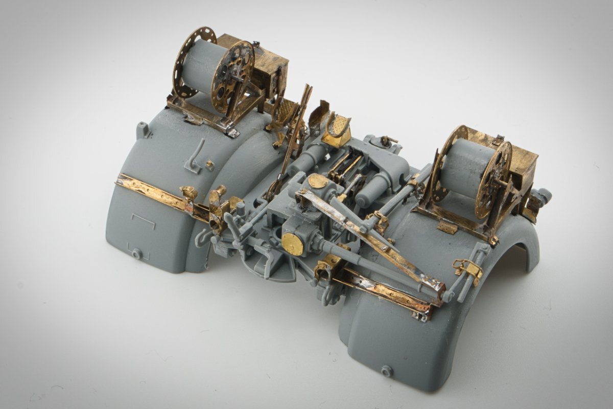

patrykd Napisano 10 Października Autor Napisano 10 Października (edytowane) Kolejny etap druciarstwa za mną. Dorobienie tej klamry na prawym błotniku kosztowało mnie sporo nerwów. Na szczęście efekt tego jest wart i klamra nawet się otwiera. Edytowane 10 Października przez patrykd 9 Cytuj
bulik58 Napisano 10 Października Napisano 10 Października Elegancko to wygląda , zastanawiam się jak to pomalujesz żeby coś nie odpadło ? Cytuj
patrykd Napisano 10 Października Autor Napisano 10 Października Obchodze sie z tym modelem jak z jajkiem. Do tej pory udalo mi sie uniknac zniszczeń. Nie spodziewalem sie że te wózki będą wymagały tyle nakładu pracy. Cytuj
Gregory Napisano 11 Października Napisano 11 Października 9 godzin temu, patrykd napisał: Dorobienie tej klamry na prawym błotniku kosztowało mnie sporo nerwów. Składałem kilka takich do swojego modelu. Pierwsza była "poligonem doświadczalnym", ale pozostałe wyszły ok. Na YT gdzieś jest tutorial. Cytuj
patrykd Napisano 24 Października Autor Napisano 24 Października Ostatni etap budowy za mną. Model w budowie uważam za ten z tych rodzajów bardziej skomplikowanych. Nie spodziewałem się, że tyle czasu zajmie detalizacja wózków. Podobają mi się osłony pancerne działa, które nie są tak toporne jak te zestawowe. 7 Cytuj
Evildead Napisano 24 Października Napisano 24 Października No ładna robota, no i ostatecznie jaka średnicę przewodów zastosowałeś ?, się okazuje w pudełku flaka 18 od afv jednak dodali przewód i na suwmiarce wychodzi 0.74 Cytuj
patrykd Napisano 24 Października Autor Napisano 24 Października (edytowane) 3 godziny temu, Evildead napisał: No ładna robota, no i ostatecznie jaka średnicę przewodów zastosowałeś ?, się okazuje w pudełku flaka 18 od afv jednak dodali przewód i na suwmiarce wychodzi 0.74 Ja wziąłem drut ołowiany o średnicy 1mm. Chcę zrobić obicia przy pomocy płynu do obić i mam dyllemat czy pod panzergrau robić podład z mini (rotbraun) czy jednak coś rdzawego. Edytowane 24 Października przez patrykd 1 Cytuj
Evildead Napisano 24 Października Napisano 24 Października 7 minut temu, patrykd napisał: Chcę zrobić obicia przy pomocy płynu do obić i mam dyllemat czy robić podład z mini czy jednak coś rdzawego. Model z cyklu szkoda malować :), raczej rdza to punktowo, ale można kombinować. Cytuj
patrykd Napisano 24 Października Autor Napisano 24 Października Teraz, Evildead napisał: Model z cyklu szkoda malować :), raczej rdza to punktowo, ale można kombinować. Spoko rdzy nie mam zamiaru robić niewiadomo ile. Cytuj
Albatros Napisano 24 Października Napisano 24 Października 2 godziny temu, patrykd napisał: Ja wziąłem drut ołowiany o średnicy 1mm. Chcę zrobić obicia przy pomocy płynu do obić i mam dyllemat czy pod panzergrau robić podład z mini (rotbraun) czy jednak coś rdzawego. Panzergrau jest ciemny z natury rzeczy, więc dość ciemny kolor minii będzie słabo widoczny przy małych punktach obić. Dałbym ten kolor nawet nadnaturalne rozjaśniony, żeby cokolwiek było widać i wprowadzić jakiś kontrast, zwłaszcza, że pewnie dojdą jeszcze zabiegi farbami olejnymi, którymi możesz finalny efekt odpowiednio stonować. Cytuj
Mariusz 72 Napisano 24 Października Napisano 24 Października Ładnie to wygląda ale ten drut na szpuli za gruby... Masz coś z 8-9 zwojów. Na szybko naliczyłem 15 na focie... Klamra też za mocno zwisa. Powinna być poziomo. Sorry, że się może czepiam ale świetnie to wszystko polutowałeś wiec trochę by szkoda było. Cytuj
