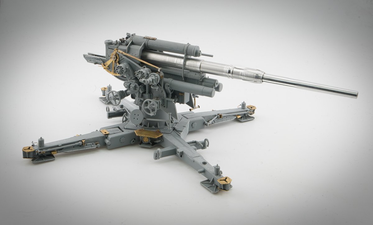

patrykd Napisano 24 Sierpnia Autor Napisano 24 Sierpnia Najłatwiejsze prace za mną. Teraz będzie dużo zabawy z wózkami no i na końcu z osłonami działa. 3 Cytuj
Evildead Napisano 24 Sierpnia Napisano 24 Sierpnia Przy takim rozłożeniu to tobie by się bardziej załoga ale do Flaka przydała, bo teraz trochę dziwnie, załoga transportera siedzi, a przy dziale by się jednak ktoś bardziej przydał. Cytuj
patrykd Napisano 24 Sierpnia Autor Napisano 24 Sierpnia 2 minuty temu, Evildead napisał: Przy takim rozłożeniu to tobie by się bardziej załoga ale do Flaka przydała, bo teraz trochę dziwnie, załoga transportera siedzi, a przy dziale by się jednak ktoś bardziej przydał. To jest konfiguracja zdjęciowa Spokojnie działo będzie złożone do transportu jak należy i zapakowane na wózki 1 Cytuj
bulik58 Napisano 24 Sierpnia Napisano 24 Sierpnia 2 godziny temu, Evildead napisał: Przy takim rozłożeniu to tobie by się bardziej załoga ale do Flaka przydała, bo teraz trochę dziwnie, załoga transportera siedzi, a przy dziale by się jednak ktoś bardziej przydał. 2 godziny temu, patrykd napisał: To jest konfiguracja zdjęciowa Spokojnie działo będzie złożone do transportu jak należy i zapakowane na wózki Jazda z załogą w środku i rozłożonymi podporami wyglądałaby nie tylko dziwnie ale i śmieszne , idących obok Esdeka to jeszcze . Pewne rzeczy trzeba przemyśleć przed zakupem żeby potem nie zostać z ręką w nocniku , są zestawy figurek które można dopasować do koncepcji podpiętej do ciągnika , ale teraz to jest już musztarda po obiedzie. 1 Cytuj

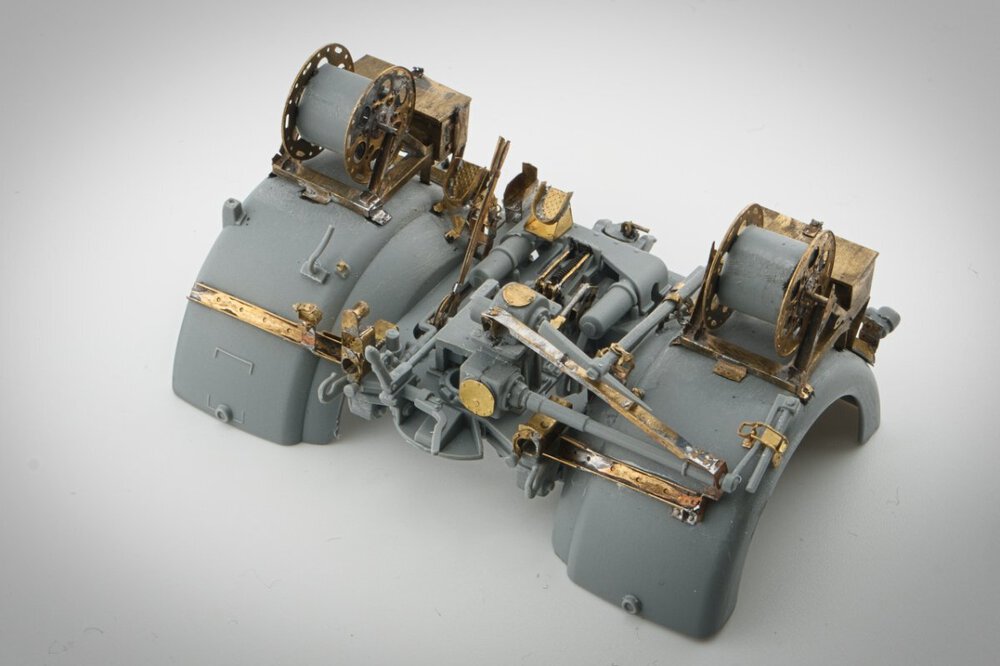

patrykd Napisano 24 Sierpnia Autor Napisano 24 Sierpnia (edytowane) Mam jeszcze jeden problem. Otoz jeden z pomniejszych zestawów blaszek Parta jest pokryty jakims brazowawym lakierem czy czyms w tym kolorze do czego za cholere nie klei się cyna lutownicza. Po przeszlifowaniu pojawia sie normalny mosiadz. Sek w tym ze w zestawie są też malutkie detale ktore podvzaas szlifowania vlaszek moge uszkodzic. Czy ktos wie jak chemicznie usunac tą brązową powłokę? To moze byc rownie dobrze utleniony mosiądz? Edytowane 24 Sierpnia przez patrykd Cytuj

bulik58 Napisano 24 Sierpnia Napisano 24 Sierpnia Teraz, bulik58 napisał: Może przesadź tych śpiochów do innego projektu a zafunduj sobie rasowy zestaw załogantów. kiedyś go miałem ten pierwszy ale opuchnąłem do ludzi bo kończyłem z drugo wojennym tematem. Spróbuj w rozpuszczalniku do mycia pędzli z Revella jest ostry ale i śmierdzi Cytuj

Albatros Napisano 24 Sierpnia Napisano 24 Sierpnia 58 minut temu, patrykd napisał: Mam jeszcze jeden problem. Otoz jeden z pomniejszych zestawów blaszek Parta jest pokryty jakims brazowawym lakierem czy czyms w tym kolorze do czego za cholere nie klei się cyna lutownicza. Po przeszlifowaniu pojawia sie normalny mosiadz. Sek w tym ze w zestawie są też malutkie detale ktore podvzaas szlifowania vlaszek moge uszkodzic. Czy ktos wie jak chemicznie usunac tą brązową powłokę? To moze byc rownie dobrze utleniony mosiądz? Ostatnio testowałem sobie pracę z AK Burnishing Fluid, przed kąpielą w tym specyfiku zaleca się, aby bardzo dokładnie usnąć z blaszek wszelkie lakiery, pozostałości chemii itd. Oprócz szlifowania znalazłem w necie sugestie, żeby wykąpać blaszki w acetonie/tool cleanerze. Ja miałem w domu Mr Tool Cleaner i kilkanaście minut w tym rozpuszczalniku zaoowocowalo tym, że faktycznie widać było że zmienił kolor, więc coś musiał z tych blaszek rozpuścić. Więc na początek próbowałbym właśnie z acetonem lub Tool cleanerem. Drugie rozwiązanie, które przychodzi mi na myśl (i które stosowałem przy zadrukowanych blaszkach) to ostrożne wyżarzenie palnikiem gazowym - tutaj trzeba jednak uważać bo można przepalić cienkie elementy, więc wyczucie jest zalecane. Cytuj

WPR Napisano 26 Sierpnia Napisano 26 Sierpnia W dniu 24.08.2026 o 22:13, bulik58 napisał: Spróbuj w rozpuszczalniku do mycia pędzli z Revella jest ostry ale i śmierdzi Może opalić zapalniczką ? Cytuj
bulik58 Napisano 26 Sierpnia Napisano 26 Sierpnia (edytowane) W dniu 26.08.2026 o 08:53, WPR napisał: Może opalić zapalniczką ? Jakoś unikam tej opcji , chemia modelarska nie zniszczy blaszki Edytowane 27 Sierpnia przez bulik58 Cytuj
patrykd Napisano 26 Sierpnia Autor Napisano 26 Sierpnia (edytowane) Udalo mi sie przesLifowaac blaszki i jest lepiej chodź nie idealnie. Cyna jakos sie trzyma. Aceton czy plyn do trawiwnia blaszek nie poprawił sytuacji. Edytowane 26 Sierpnia przez patrykd Cytuj
Albatros Napisano 26 Sierpnia Napisano 26 Sierpnia 9 minut temu, bulik58 napisał: Jakoś unikam tej opcji , chemia modelarska zniszczy blaszki Dlaczego chemia modelarska zniszczy blaszki? W moim odczuciu to akurat jest najbezpieczniejsza opcja w porównaniu do wyżarzania… moim zdaniem palnik gazowy jest lepszą opcją w stosunku do zapalniczki bo jednak daje większą kontrolę i precyzję… Cytuj
bulik58 Napisano 26 Sierpnia Napisano 26 Sierpnia (edytowane) Godzinę temu, Albatros napisał: Dlaczego chemia modelarska zniszczy blaszki? W moim odczuciu to akurat jest najbezpieczniejsza opcja w porównaniu do wyżarzania… moim zdaniem palnik gazowy jest lepszą opcją w stosunku do zapalniczki bo jednak daje większą kontrolę i precyzję… ,, chemia modelarska zniszczy blaszki Zabrakło słowa ,, nie ,, dzięki za zwrócenie uwagi Edytowane 26 Sierpnia przez bulik58 1 Cytuj

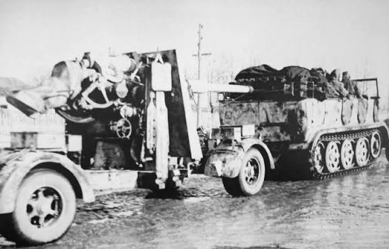

bulik58 Napisano 27 Sierpnia Napisano 27 Sierpnia patrykd gdybyś zastanawiał się jak urozmaicić flaka to może jako inspirację 8.8cm Flak 18 podczepiona do Sd.Kfz. 7 2 Cytuj
