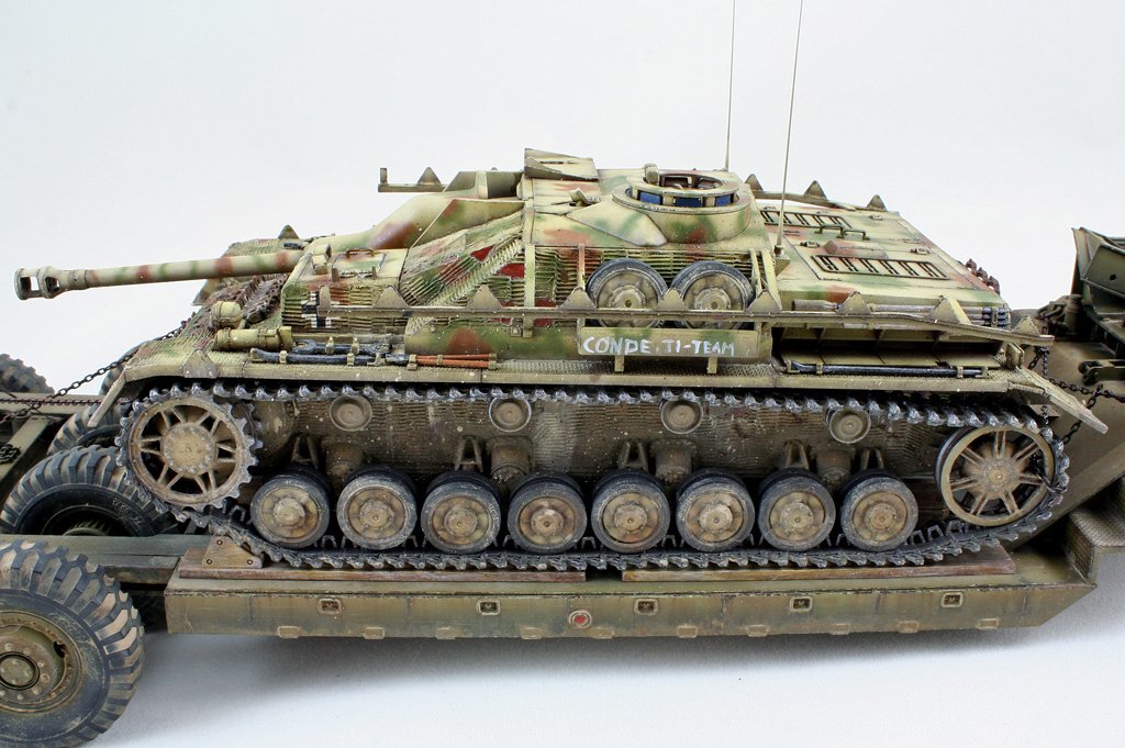

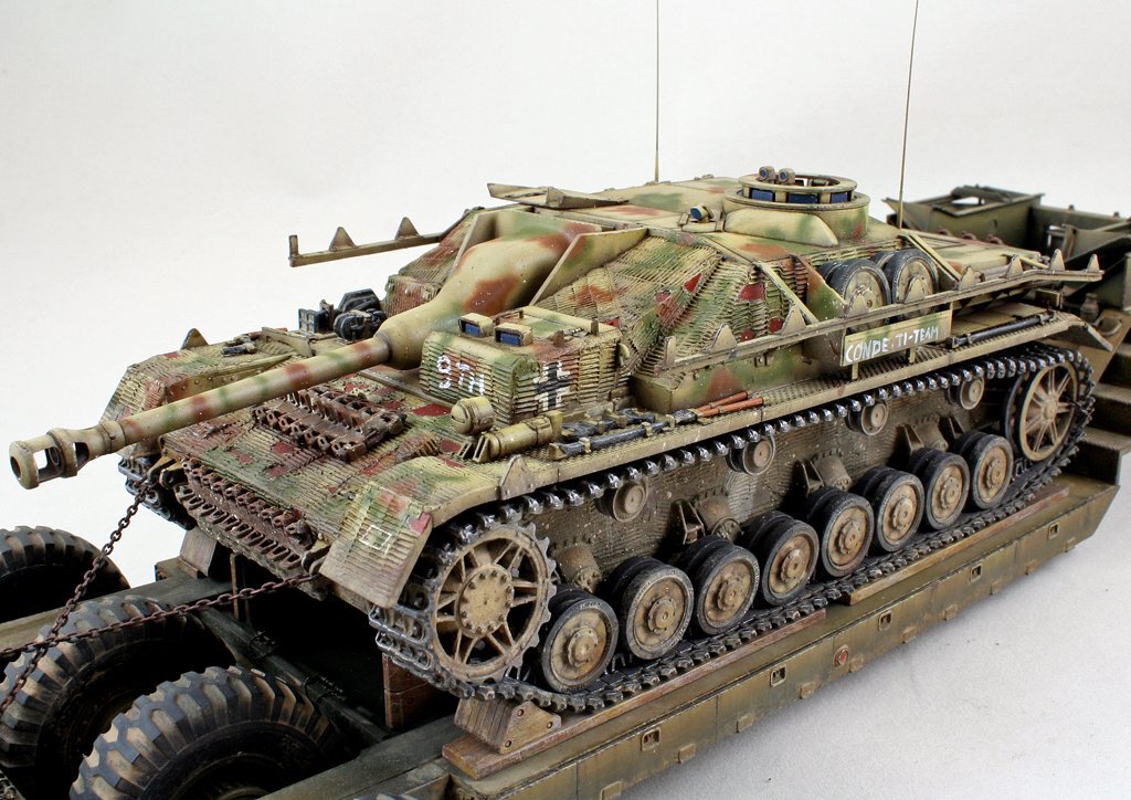

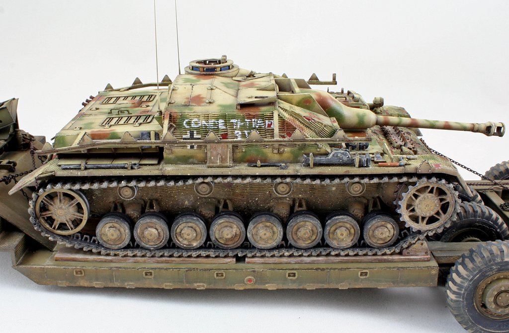

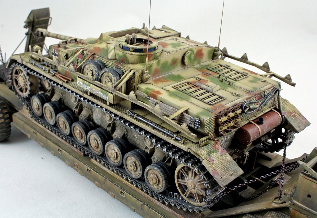

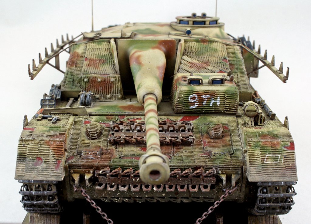

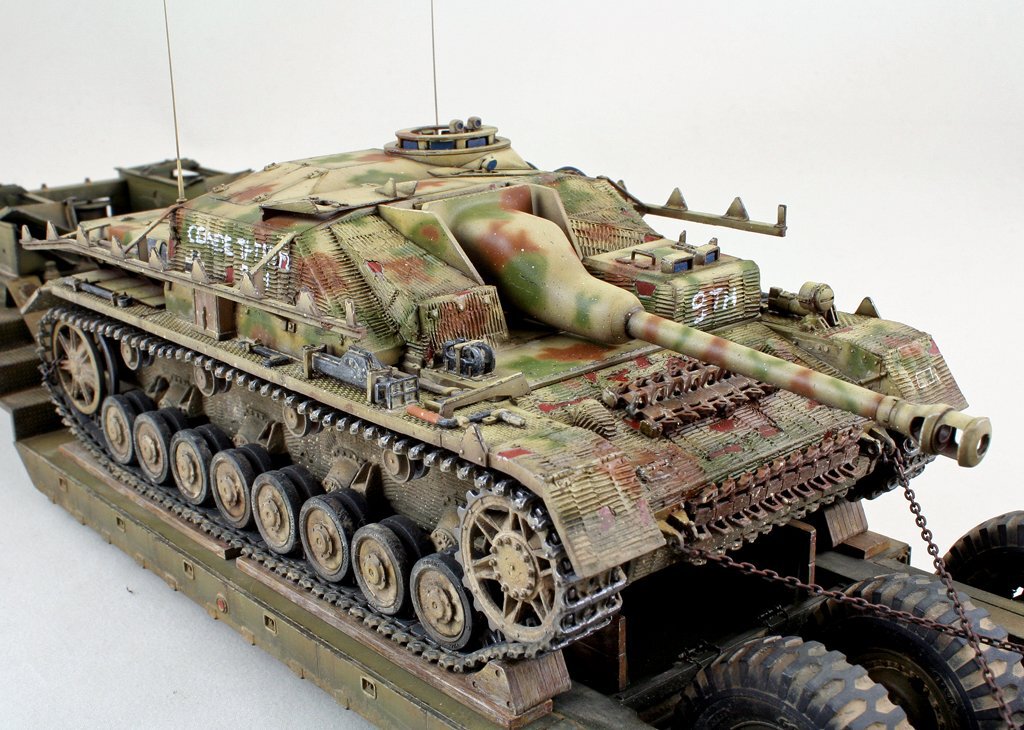

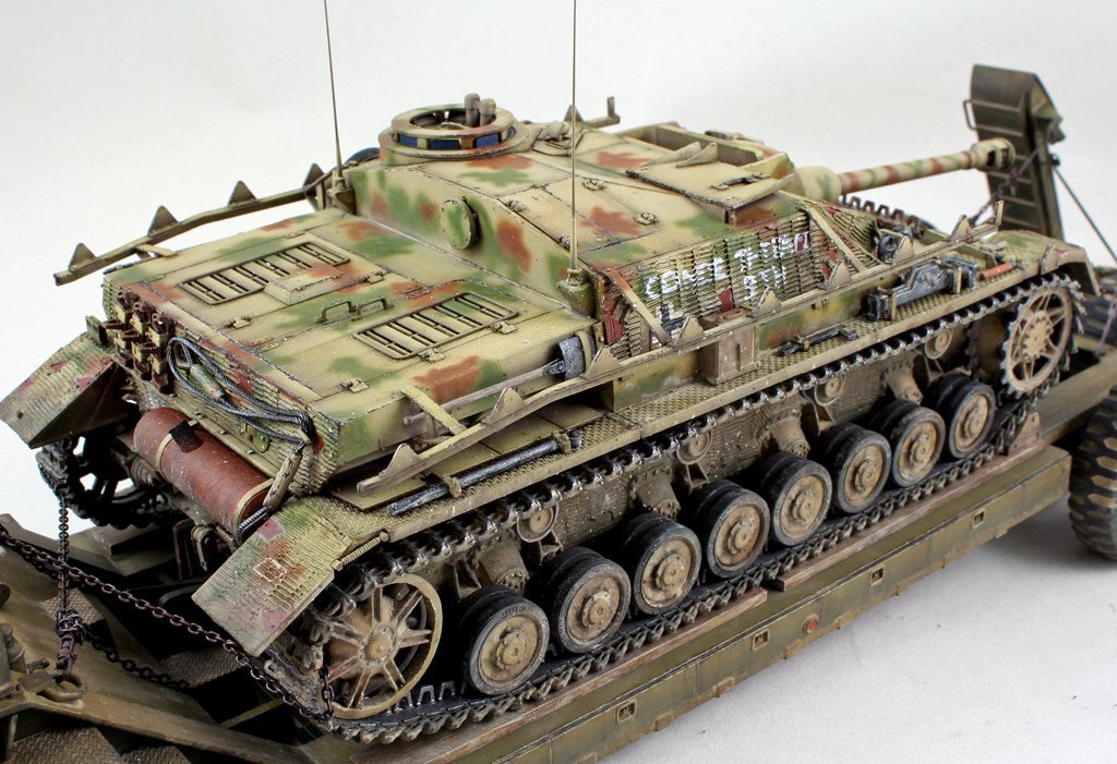

Ten model uważam za zakończony. Od początku zamysłem było, że Stug będzie robił za część większego projektu jakim jest budowa Dragon Wagona, a mianowicie jako cargo na naczepie. Jakoś tak sobie wykoncypowałem, że amerykański ciągnik z niemieckim pojazdem będzie ciekawiej wyglądał niż z jakimś Shermanem (dla Shermana mam inny ciągnik 😉 ). Białe napisy to oznaczenia które często występowały na przejętych pojazdach. Były różne - wg kodów jak również dowolne. Tutaj sobie wymyśliłem, że ten jest przeznaczony do rozbiórki na części pierwsze przez zespół techniczny 9. Armii. Stąd ten skrót. Zdjęcia prezentuję już na naczepie Dragon Wagona, gdyż zanim go finalnie wykończyłem, musiałem najpierw Stug'a bezpiecznie umocować.
Model to wypust z Academy, z tych nowszych serii. Sklejało się go bardzo dobrze, narzekać nie mogę. Oczywiście ma kilka uproszczeń ale da radę z nimi żyć. Z dodatków to jedynie metalowa lufa oraz anteny od RB Model i gąsienice od Friula.
Warsztat do obejrzenia tutaj:
Zapraszam do obejrzenia zdjęć i komentowania.
IMG_3035.thumb.JPG.17acec1dc4e31df2e3db5cfb02038613.JPGIMG_3036.thumb.JPG.a7ae39668372546bb4f56691588b1037.JPGIMG_3037.thumb.JPG.1ddce5248160f379ee072e42e1cdae2e.JPGIMG_3038.thumb.JPG.5f622353a5616e67f8d9b4e8d6fe27c5.JPGIMG_3039.thumb.JPG.1b112301f62222873c5c96fdbeabf58a.JPGIMG_3040.thumb.JPG.229ed62936eaa5fcfe476f5b7f754e34.JPGIMG_3041.thumb.JPG.e93f464897edefd3fdcae6e19dc803e7.JPG

Złożony projekt, masa roboty to się chwali, zimmerit także udany, ale nie widzą mi się te łańcuszki, mają raczej za małe oczka, a i dobrze że modulacja zniknęła , nie razi po oczach.
Edytowane przez Evildead
Łańcuch to wyrób Trumpetera w rozmiarze 1,4x2,3mm. W rzeczywistości odpowiada do 4,09x8,05cm. Przy standardowym pręcie o grubości 13mm i klasie 8, standardzie który się wykorzystywało w wojsku, daje nam to nośność 5,3t. Jako że mamy łącznie 4 punkty mocowania to łącznie te łańcuchy mają nośność 21,2 tony. Sam Stug IV ważył jakieś 25-26 ton, ale... mówimy tutaj o nośności łańcuchów , gdybyś je chciał wykorzystać do podniesienie tego pojazdu. A on stoi na lawecie, obciążając ją i powodując tarcie między gąsienicami a podkładami. Drewniany podkłady też zwiększają tarcie w porównaniu do zwykłej stali. Do tego masz coś takiego jak siła zrywania łańcuchów. Przy tych łańcuchach to jakieś 208kN czyli 21,2 tony. Mając dwa łańcuchy, które muszą utrzymać pojazd np. w przypadku gwałtownego hamowania daje nam łącznie 42,4 tony.
W przypadku tego Stug'a siła bezwładności wynosi jakieś 18-19 ton przy gwałtownym hamowaniu. To jak widzisz, już masz odpowiedni zapas wytrzymałości łańcuchów. A pragnę tylko nadmienić, że ta siła bezwładności wyniosłaby tyle w sytuacji braku tarcia między gąsienicami a podłożem. Jako że mamy drewniany deski, które przejmują ogromną ilość siły (jakieś 8-10ton), to zostaje nam 10-11 ton bezwładności dla łańcuchów które są w stanie wytrzymać bezpiecznie ponad 40 ton. Mam nadzieję, że to rozwieje twoje wątpliwości co do tego, czy te łańcuchy są za małe czy nie 😉
Modulacja zawsze na etapie następnych zabiegów zanika, dlatego wcześniej się ją przerysowuje aby całkowicie efektu nie zakryć. Ona tutaj jest nadal, nie zniknęła, ale też jak powiedziałeś nie razi po oczach. Sprawia że model wydaje się bardziej przestrzenny, ale nie kradnie całego show. Twoje słowa tylko potwierdzają fakt, że w tym modelu wyszła mi bardzo dobrze. Dziękuję.

2 godziny temu, SFModel napisał:
Łańcuch to wyrób Trumpetera w rozmiarze 1,4x2,3mm. W rzeczywistości odpowiada do 4,09x8,05cm. Przy standardowym pręcie o grubości 13mm i klasie 8, standardzie który się wykorzystywało w wojsku, daje nam to nośność 5,3t. Jako że mamy łącznie 4 punkty mocowania to łącznie te łańcuchy mają nośność 21,2 tony. Sam Stug IV ważył jakieś 25-26 ton, ale... mówimy tutaj o nośności łańcuchów , gdybyś je chciał wykorzystać do podniesienie tego pojazdu. A on stoi na lawecie, obciążając ją i powodując tarcie między gąsienicami a podkładami. Drewniany podkłady też zwiększają tarcie w porównaniu do zwykłej stali. Do tego masz coś takiego jak siła zrywania łańcuchów. Przy tych łańcuchach to jakieś 208kN czyli 21,2 tony. Mając dwa łańcuchy, które muszą utrzymać pojazd np. w przypadku gwałtownego hamowania daje nam łącznie 42,4 tony. W przypadku tego Stug'a siła bezwładności wynosi jakieś 18-19 ton przy gwałtownym hamowaniu. To jak widzisz, już masz odpowiedni zapas wytrzymałości łańcuchów. A pragnę tylko nadmienić, że ta siła bezwładności wyniosłaby tyle w sytuacji braku tarcia między gąsienicami a podłożem. Jako że mamy drewniany deski, które przejmują ogromną ilość siły (jakieś 8-10ton), to zostaje nam 10-11 ton bezwładności dla łańcuchów które są w stanie wytrzymać bezpiecznie ponad 40 ton. Mam nadzieję, że to rozwieje twoje wątpliwości co do tego, czy te łańcuchy są za małe czy nie 😉
Sądzę iż prędzej by doszło do wywrotki na bok naczepy a raczej całego składu , łańcuch plus blokada pod gąsienicami blokowała przesuwanie się pojazdu po lawecie , jeśli Stg-a IV nie utrzymały by takie łańcuchy to jakiej grubości musiały by być dla Panthery czy Konigs / Jagdtigra ?
