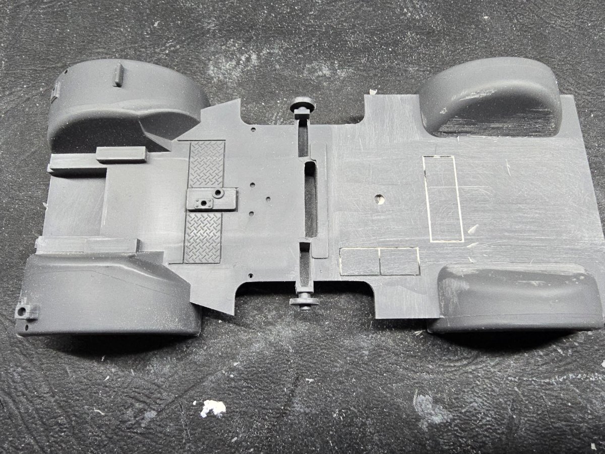

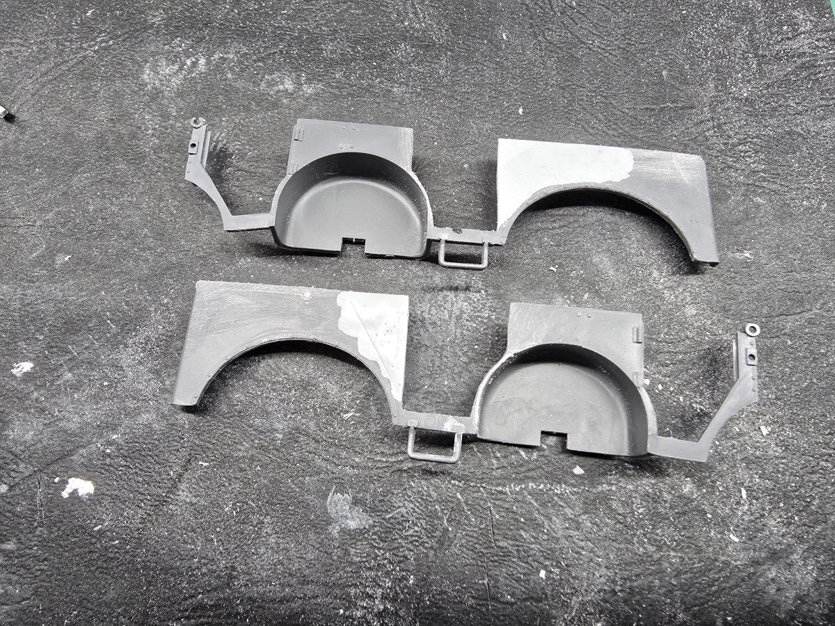

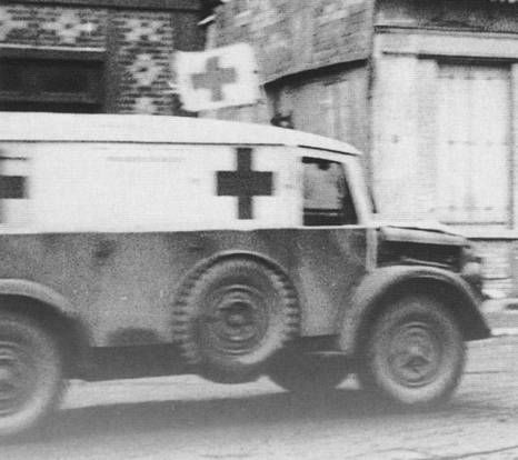

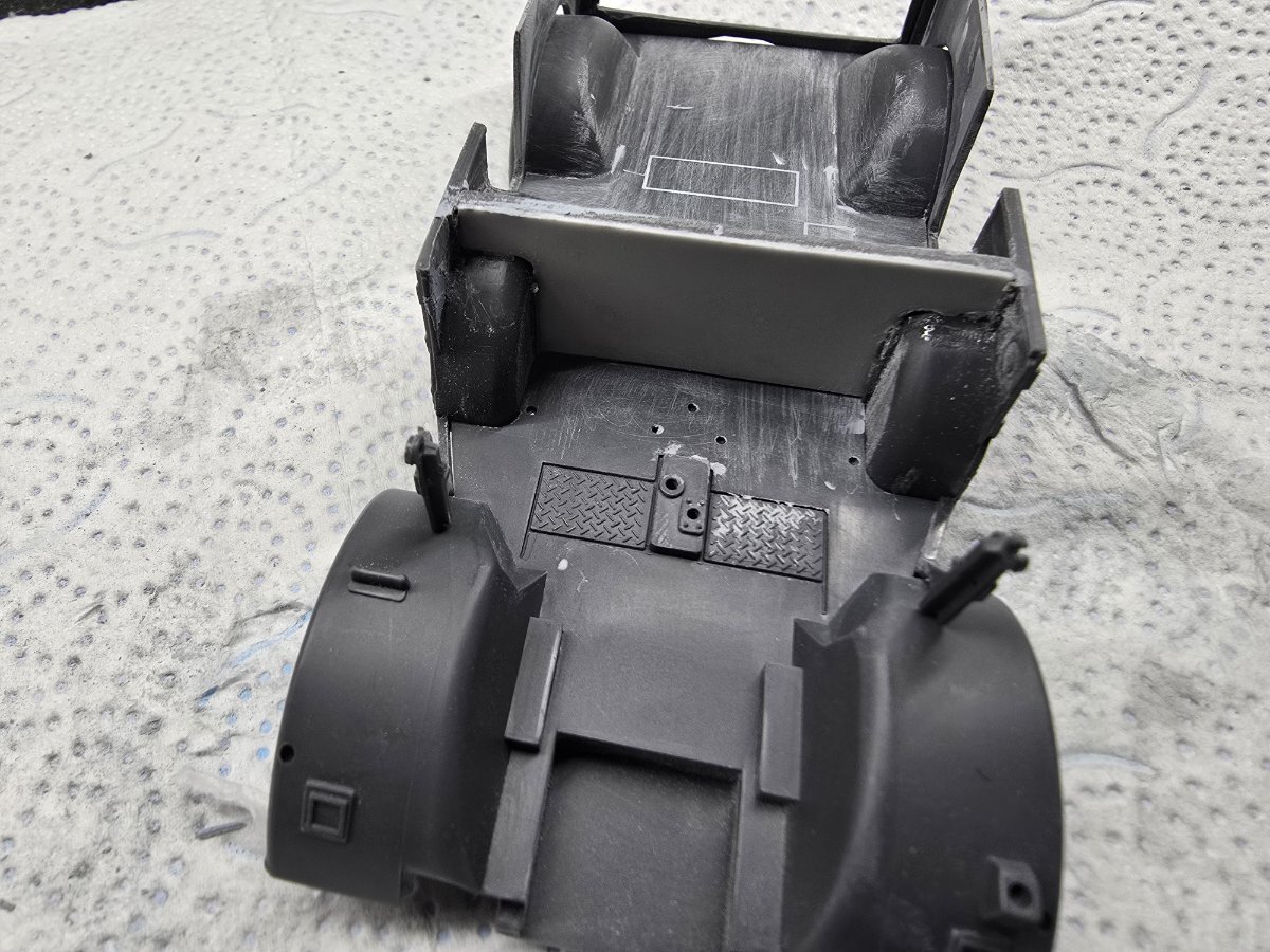

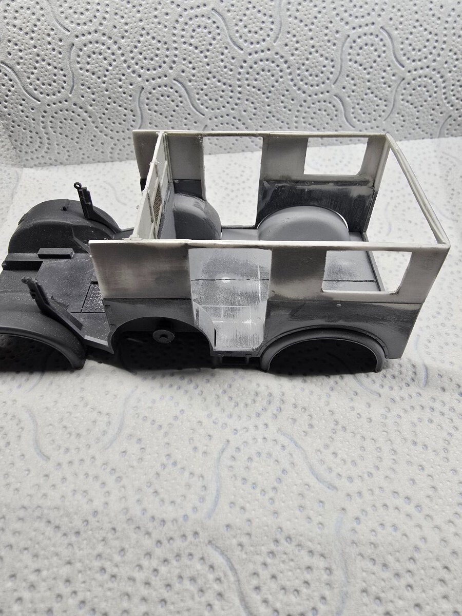

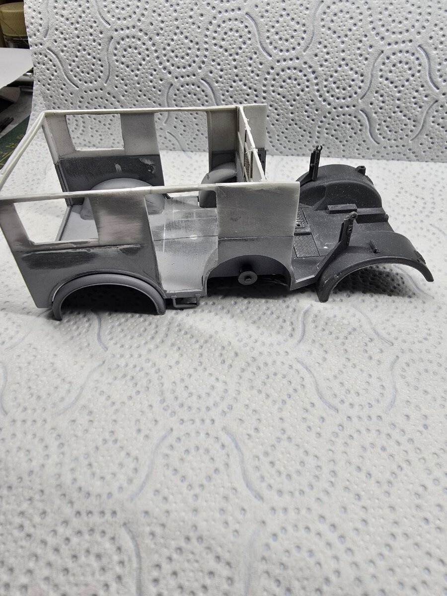

Jeep pomału zbilża sie do końca. Od kilku lat po głowie chodzi mi budowa Horcha sanitarki
Bazą bedzie leciwy ale dobrze wykonany model od Tamya z 1975 roku
Budowa troszke potrwa ze względu na przerabianie modelu i wenę

Ale się temat szykuje! Masz konwersję czy budę będziesz rzeźbił z hipsu?

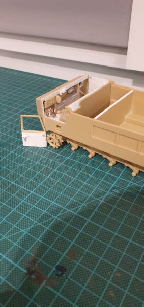

Cześć!

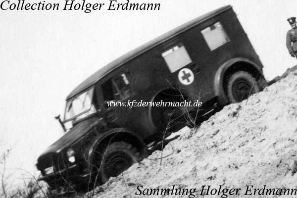

Zawsze mi się ten Horch podobał i niedawno sobie takiego skleiłem:
Trzeba jednak powiedzieć, że jak się zacznie szukać dokumentacji, to model Tamiyi jest bardzo uproszczony. Np. oryginał miał podłogę z desek a na modelu nawet śladu po tym nie ma.
Ciekaw jestem, jak Ci ta przeróbka pójdzie - życzę powodzenia i pozdrawiam

Własnie ułatwiles mi zadanie Paweł

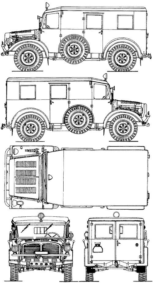

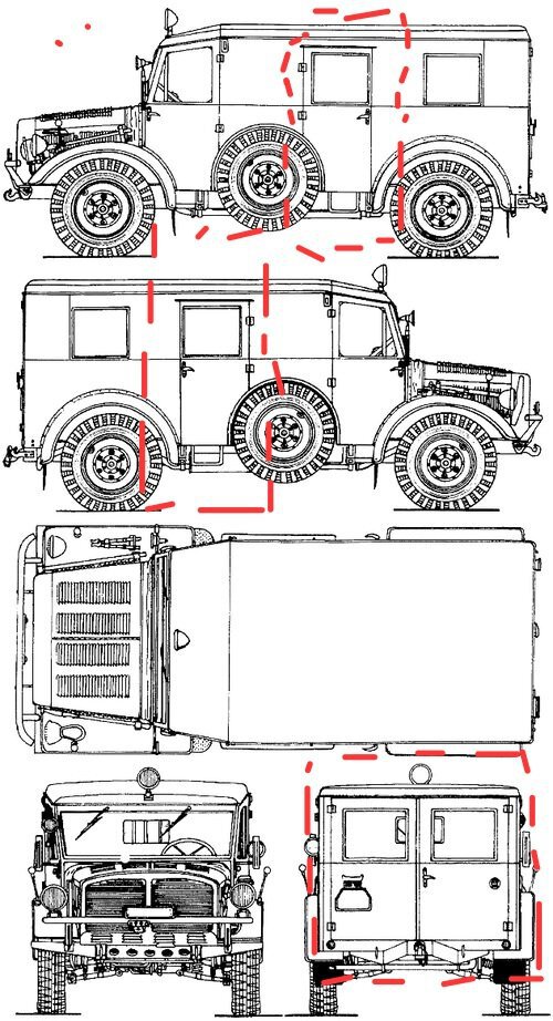

Chętnie popatrzę, btw robisz jakieś szkice z wymiarami czy na rympał? Pytam bo jakbyś jakieś bazgroły poczynił z wymiarami chętnie bym jakąś kopię zachował na przyszłość 😉
