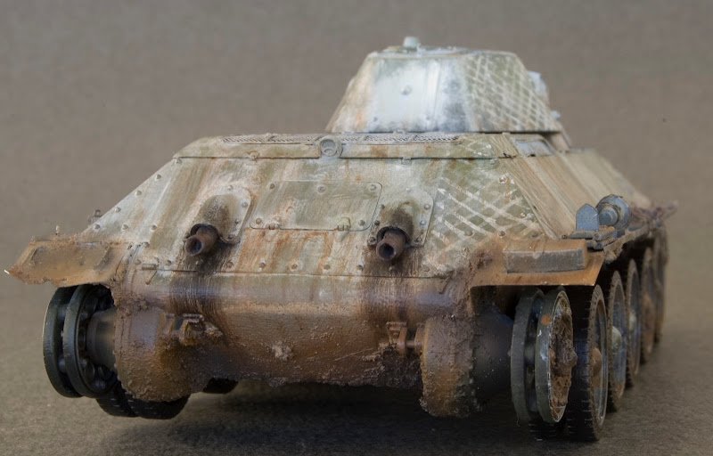

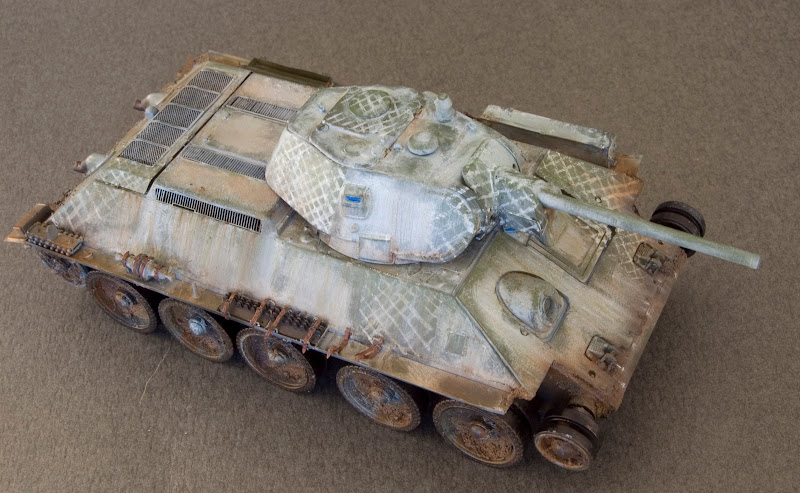

Weszedłem (nie weszedłeś!) Weszedłem! Hym. No, wszedłem na model z farbami olejnymi. Użyłem trzech kolorów, bieli tytanowej, sap green i umbry palonej (Van Gogh). Standardowo - kropeczki i ścieranie whitespiritem. Biały teraz wyblakł, ale na koniec będzie jeszcze miejscowo wyciągany białymi pigmentami i pewnie Vallejo białym na gąbeczce.
Teraz pora na miejscowy wash (pin-wash) - zapewne z brązu Van Dycke.

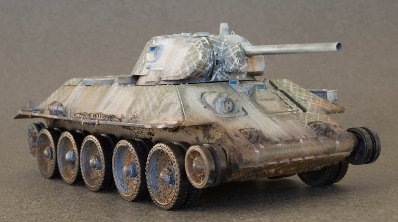

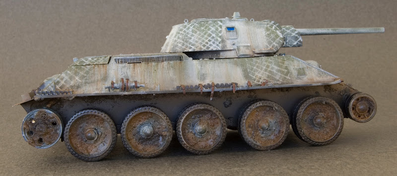

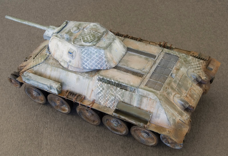

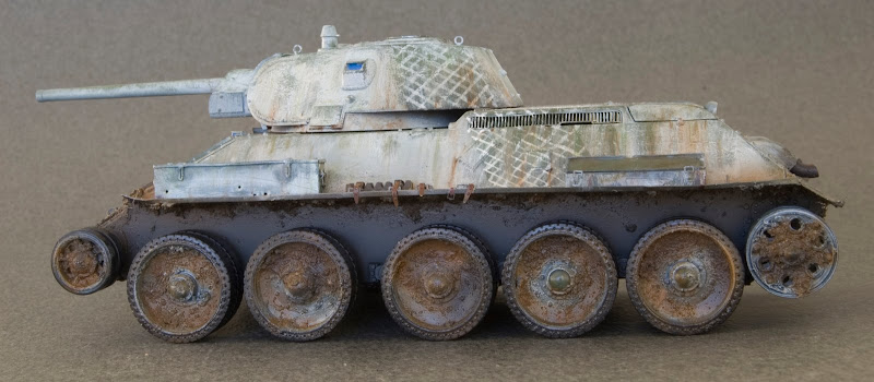

Eh, trochę Teciaczek poczekał na kolejną odsłonę warsztatu... Przynajmniej farba dobrze wyschła
Zapuściłem delikatnego, miejscowego washa z brązu Van dycke na White Spiricie. Zapuszczałem go punktowo najmniejszym pędzelkiem, tak aby nie musieć wcale ścierać (ew. małe poprawczeki - ale tylko takie muśnięcia wacikiem), aby nie zetrzeć poprzednich efektów jakie zrobiłem farbami olejnymi.
