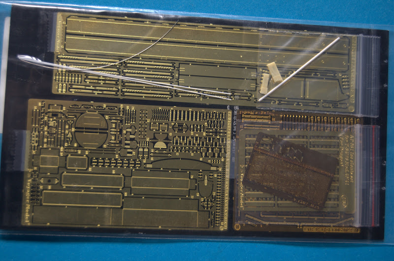

Wszystko inne schnie, więc pora rozruszać montażownię. Na tapetę idzie ten model Teciaka wraz z kompletem blach Voyagera:
Pełen inbox obu zestawów tu: viewtopic.php?t=15804

Sporo pracy było z gąskami, każde ogniwo do solidnego oskrobania - parę dobrych godzin z nocy mi wyrwało. Ogólnie modelik składa się przyjemnie, nie ma szpar, wszystko ładnie pasuje. Niestety w zestawie blach Voyagera nie ma przednich błotników - swoją drogą raczej trudno odtworzyć ten kształt na płaskim rozwinięciu - pewnie musieliby dołączać je jako tłoczony element. Ale teciaki bez przednich błotników wyglądają ładnie (prawie jak Pantera ) to z chęcią zrobię bez nich. Siatki składają się bardzo przyjemnie. W tych 4 za wieżą trzeba pozaginać żebra, żeby były prostopadle do płaszczyzny blaszki - ale to idzie przyjemnie skalpelem i nic nie pęka. Również tylna klapa z siatką ładnie pasuje. Tylko, że w instrukcji Voyagera nie wspominają jak zmontować zawiasy i trzeba było samemu poszukać co do czego pasuje. Trochę kombinowania i udało mi się zrobić klapę pięknie ruchomą. Nic nie odstaje, nic nie sprężynuje. Oczywiście jest jeszcze kwestia zapinek przytwierdzających klapę - jeszcze z nimi pomyślę do czego je doczepie. Troszkę jeszcze zostało - ale w nocy podziałam!

Z odcięciem peryskopu nie było problemu, zanim nitro porządnie zwiąże mija parę godzin i gładko go ściąłem. Pomęczyłem się troszkę z blaszkami, dużo zabawy było z uchwytami i pasami do mocowania nakładek do jazdy po śniegu/lodzie. Wymagało to precyzji przy napinaniu pasów, coby nie zerwać mocowań. Posklejałem też skrzynki. I w tym momencie pora na ochrzanienie Voyagera, bo instrukcja jest do kitu, wiele rzeczy nie jest pokazanych, nie zgadza się numeracja części i brakuje 4 części do mocowania uchwytów-rączek na większej skrzynce - wszystkie 4 poszły na mocowania dwóch żaluzji pod siatką nad silnikiem. Po prostu ktoś nie policzył do ośmiu... Albo numeracja się nie zgadza i te części są gdzieś indziej...

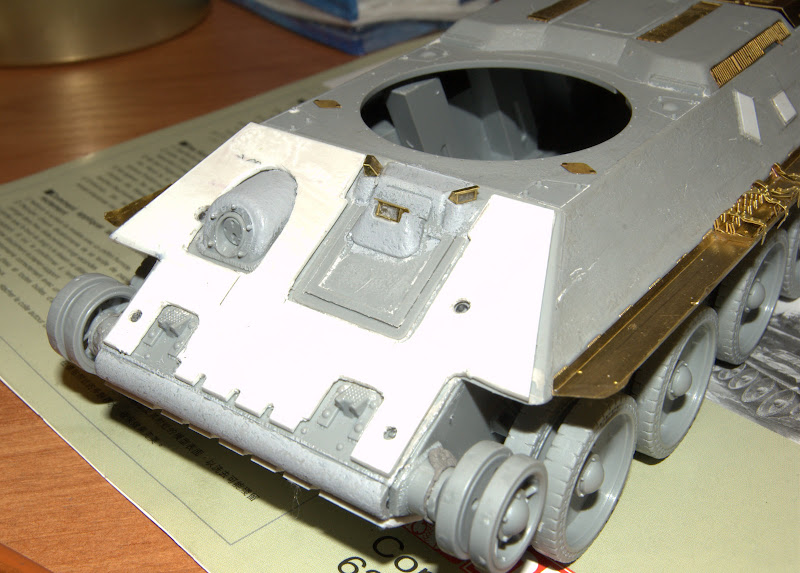

No więc zrobiłem te dopancerzenie - nie powiem, podoba mi się bardzo .
Miałem na stanie tylko dwie formatki polistyrenowe 0,5 mm i 0,9 mm. Ta pierwsza w przeliczeniu za skali to 17,5 mm płyta, a ta druga to około 3cm. Pierwsza wydaje mi się dużo za cienka, druga ciut za gruba - ale zdecydowałem się na tą grubszą. Nie przyklejałem jeszcze do modelu, zawsze mogę poszlifować na grubość.
Dużo roboty poszło na mierzenie i wycinanie, ale warto było.
A teraz mam zagwozdkę odnośnie malowania i tych wszystkich płyt - jak było, lub jak myślicie - bo ja widzę to sobie tak:
Teciaki malowane na zielono trafiały do tych warsztatów remontowych. Tam je połatali i dospawali te dodatkowe płyty - czy one były malowane na zielono? Czy cały czołg był jeszcze raz malowany na zielono? Czy płyty zostawiono w naturalnym kolorze stali - ewentualnie podkładzie antykorozyjnym - i na to wszystko kładziono biały kamuflaż? Jeśli zostawiono w podkładzie, to jakiego koloru podkładu używali Rosjanie? O ile używali?
Bo ogólnie wizualnie wizja teciaka z białym kamuflażem naniesionym na zużyty zielony i niepomalowane płyty wydaje się bardzo ciekawa. Ciekawe efekty można by zrobić w okolicach dospawanych łat - np. najpierw płyta pancerza czołgu została przeszlifowana, potem dospawali płytki - jakieś osmalenia wkoło itp. Padające iskry (np. ze szlifowania) zostawiają fajne rdzawe kropki (mamy takie coś na lakierze na prawym boku rodzinnego auta - jak stał w warsztacie coś innego musiało być szlifowane ). Albo dospawane prosto na farbę... Co dusza zapragnie. No ale może ktoś wie jak było, to się zapewne podporządkuję realiom.

Eh, jak to bywa- jak co chce się znaleźć na szybko, to zawsze gdzieś ucieknie... Mówię o grubości tych dodatkowych płyt. W polskiej literaturze nie mogę natrafić na ślad o tym. Np w Mitycznej Broni odnalazłem rysunki, a opis zamieścili diabli wiedzą gdzie.... Ale jeśli dobrze zrozumiałem język sowiecki to te płyty miały 30 mm- czyli to, co zrobiłeś byłoby ok. Z resztą naprawdę fajnie to wyszło.
Druga sprawa, którą poruszyłeś to pomalowanie tych płyt. I tu proponowałbym pomalować je tym samym kolorem, co cały czołg, a to dlatego, że dopancerzenie wykonane w ten sposób montowane było już w fabryce. W przypadku dospawania go w warunkach warsztatowych wykonywane było inaczej, bo zazwyczaj składało się z kilku mniejszych płyt już nie tak dobrze dopasowanych lub nawet dospawywano tylko kilka małych fragmentów, ot jak np tu:

No i jeszcze coś o blaszkach Voyagera. Chińczycy chyba faktycznie mają coś z matmą na bakier.. W tym zestawie brakowało zawiasów, a np w tym co kupiłem do IS'a brakowało jednego daszka na peryskop. Ile ja się go naszukałem..........
