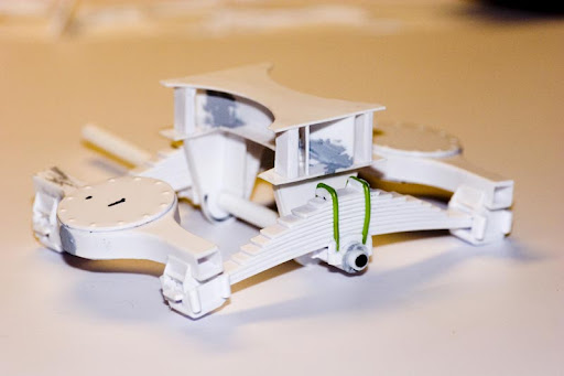

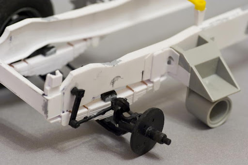

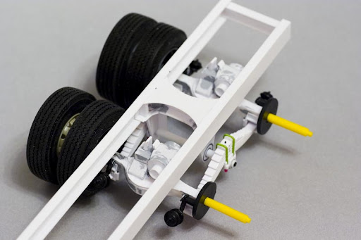

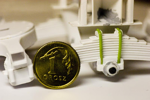

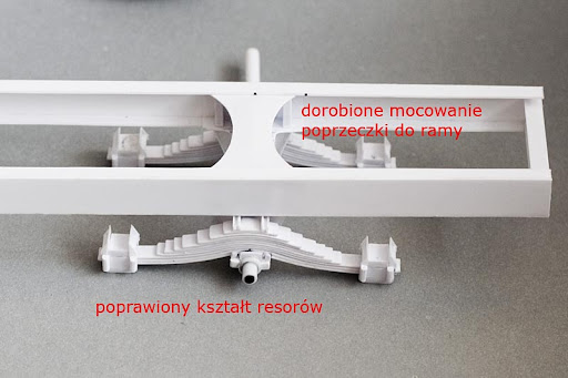

copycat Napisano 18 Stycznia 2010 Autor Share Napisano 18 Stycznia 2010 Dzisiaj zdjęć mało za to roboty przy tym dużo. Prace nad zawieszeniem trwają od tygodnia , miałem pokazać już gotowe, ale nie wytrzymałem. Obecnie kończę mosty, no i tu się do końca katalogu trzymać nie będę, bo nie widać nic od drugiej strony. Więc powstanie coś trochę zakombinowanego. Odległość pomiędzy środkami kół wychodzi mi w tym momencie ok 58-59mm. W tyn momencie prawie wszystko da się rozebrać, jeszcze nie jest poklejone ze sobą. Resory osobno, trójkątne mocowanie do ramy, mosty, a uchwyty łączące resor z wałem dają się rozebrać na 2 części. No i wolę już teraz dostać po uszach za nietrzymanie się szczegółów niż później. Komentować i poprawiać do woli. Muszę zrobić całą masę nakrętek, jeśli nie blaszki których nie mam to co? Rzeźbienie? I tak to zakryję grubą warstwą błota. Cytuj Odnośnik do komentarza Udostępnij na innych stronach More sharing options...
voseba Napisano 18 Stycznia 2010 Share Napisano 18 Stycznia 2010 Resor masz niewlasciwie wyprofilowany i nie masz "za co" przymocować poprzeczki do ramy. reszta Cytuj Odnośnik do komentarza Udostępnij na innych stronach More sharing options...
copycat Napisano 19 Stycznia 2010 Autor Share Napisano 19 Stycznia 2010 W takim stanie resoru nie da się już wyprofilować. 10mm polistyrenu robi swoje. Tak myślałem za słabo go wygiąłem, wydawało się być już dobrze, da się to rozkleić chyba . A mocowanie poprzeczki do ramy, miałem nie robić, bo w modelu i tak nie będzie problemu z wklejeniem, ale zrobię tych kilka dodatkowych płytek. No dzięki za zwrócenie uwagi Cytuj Odnośnik do komentarza Udostępnij na innych stronach More sharing options...

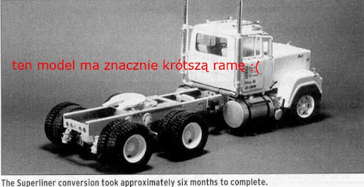

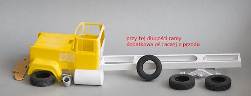

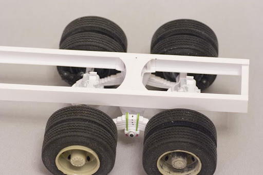

copycat Napisano 31 Stycznia 2010 Autor Share Napisano 31 Stycznia 2010 Odpoczywam od mostów i pracuję nad ramą. Wyszła dłuższa od tego co zaprezentowane jest w opracowaniu, ale mieści się w tym co podał mi banshee777. Na początku projektowałem o długości podobnej do tej z opracowania, ale wprowadziłem korektę. Zresztą na zdjęciach prawdziwego pojazdu jest rzeczywiście dłuższa, a dodatkowa podnoszona oś jest jednak przed napędowymi. Silnik wylądował w krecie, nie wszystko zeszło, czas wypróbować DOT-3.[/b] Cytuj Odnośnik do komentarza Udostępnij na innych stronach More sharing options...
copycat Napisano 10 Lutego 2010 Autor Share Napisano 10 Lutego 2010 Resory wyszły za wysoko muszę wydłużyć ich mocowanie, dzięki czemu zejdą z 8mm w dół. Na szczęście to niewielka przeróbka. Tak to jest jak się robi na oko ze zdjęć, a nie z dobrych planów. Wyprostowałem pedały, przybrudziłem siedzenia, przekrzywiłem dźwignię zmiany biegów, zmniejszyłem i zamieniłem miejscami czerwony i żółty przycisk. W tym tygodniu chcę całkowicie skończyć kabinę. Jak tego nie zrobię będę miał problemy z dokończeniem ramy przód. Muszę wyliczyć mocowania silnika, kabiny itd. Z "nudów" popełniłem CB radio. Ma jakieś 4x8mm co daje w realu ok 10x20cm panel przedni. Nie wiem czy nie za duże, ale jak na radio z lat 80' 90' chyba ok. Podwieszę je na podsufitce, tam mi najbardziej pasuje. Kabina zrobiona podkładem, zdjęcia jak będzie w całości gotowa. Cytuj Odnośnik do komentarza Udostępnij na innych stronach More sharing options...

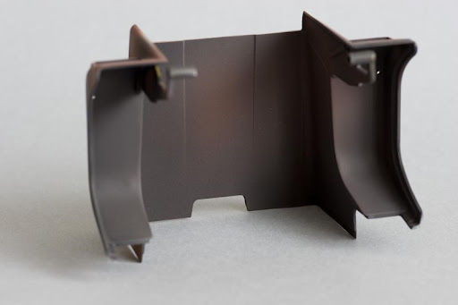

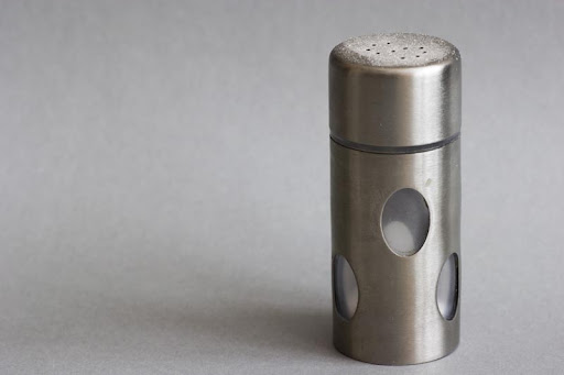

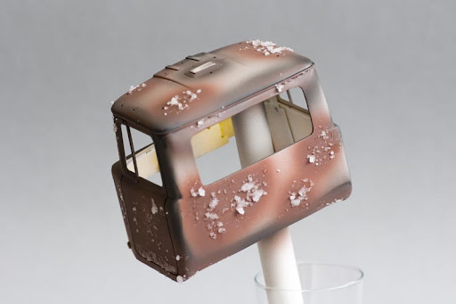

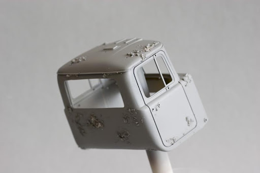

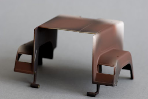

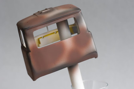

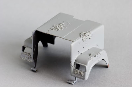

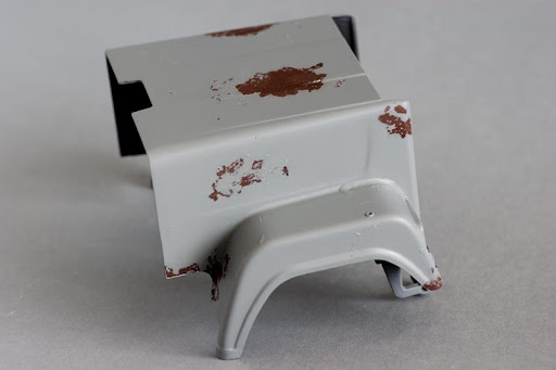

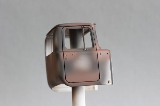

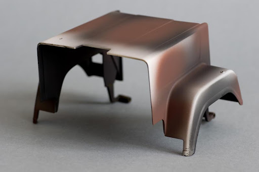

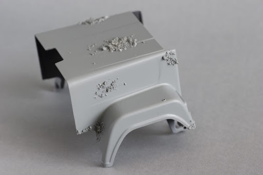

copycat Napisano 13 Lutego 2010 Autor Share Napisano 13 Lutego 2010 W tym tygodniu już więcej nie zrobię, więc kilka zdjęć z malowania kabiny. Nie mam zdjęć z pokrycia samym podkładem, więc zacznę od razu od rdzy i preshadingu, którego w rezultacie i tak nie widać. Trzeba to jeszcze posolić, żeby smaku nabrało. Zaleca się jednoczesne posłodzenie, ale ja tylko posoliłem. Pomalować i zdrapać. Technikę tą stosowałem po raz pierwszy, jeszcze wszystko nie skończone. Przepędzelkuję ciemniejszym odcieniem samą rdzę, a później jaśniejszym suchym pędzlem, zrobię rdzawe zacieki i rdzawy nalot wokół plam. Zadowolony jestem i to bardzo za to z linii podziału. Efekt taki jak widać uzyskany dzięki zmianie kształtu wgłębień igłą do szycia. Znacznie przyjemniej to wygląda niż malowanie ciemną farbą. Wg mnie. Jak na razie jestem zadowolony z efektu, chociaż w kilku miejscach farba podciekła pod sól, a zwłaszcza tam gdzie były pojedyncze ziarnka. No i lepiej do tego nadaje się farba do pociągów Valejo Rust. A ja użyłem zwykłej Valejo Rust. Może skończę model przed końcem konkursu Cytuj Odnośnik do komentarza Udostępnij na innych stronach More sharing options...
przemekgksw3 Napisano 13 Lutego 2010 Share Napisano 13 Lutego 2010 Bardzo ciekawie Ci to wyszło, sam też muszę spróbować bo efekt jest świetny. Cytuj Odnośnik do komentarza Udostępnij na innych stronach More sharing options...
Banshee777 Napisano 17 Lutego 2010 Share Napisano 17 Lutego 2010 Kabinę pordzewiaj do woli, ale sama maska jest z kompozytu Cytuj Odnośnik do komentarza Udostępnij na innych stronach More sharing options...
copycat Napisano 17 Lutego 2010 Autor Share Napisano 17 Lutego 2010 prawdziwa zmora z Ciebie Banshee777, znowu coś źle. Ale nie spoko, jak kompozyt to kompozyt, przemaluję. Dobrze że jest ktoś kto poprawi. W razie jak bym chciał jakieś otarcia zrobić na masce, jaki kolorek mi się odsłoni, lub z czego dokładnie jet ta maska? Cytuj Odnośnik do komentarza Udostępnij na innych stronach More sharing options...
Banshee777 Napisano 18 Lutego 2010 Share Napisano 18 Lutego 2010 Maska jest z włókna szklanego, więc kolor byłby szaro-żółtawy. Co do rdzewień na kabinie, to one pojawiają się przy uszczelkach, słupkach, drzwiach, klamkach i uchwytach. Takie wielkie plamy rdzy na gładkiej powierzchni się nie zdarzają, no chyba że lakiernik dupa Cytuj Odnośnik do komentarza Udostępnij na innych stronach More sharing options...
copycat Napisano 18 Lutego 2010 Autor Share Napisano 18 Lutego 2010 Włókno szklane tak podejrzewałem, już nawet myślałem o białym błyszczącym humbrola. On jet taki lekko żółtawy, brudny trochę ten kolorek. No i chyba przesadziłem z tymi plamami rdzy na gładkich powierzchniach. W miejscach o których piszesz już dodałem trochę śladów gąbką, kilka dni temu. Wczoraj pomalowałem uszczelki na czarno więc raczej nie będę kabiny przemalowywał, ale tylko raczej, bo jak teraz na to patrzę, to jednak lekka przesada. Chcę żeby wszystko miało swoje miejsce nawet rdza i każda plama błota. Chociaż te duże plamy mogą powstać w miejscach po obiciach, otarciach, wszędzie tam gdzie odsłonił się metal, jeszcze się zastanowię. Cytuj Odnośnik do komentarza Udostępnij na innych stronach More sharing options...

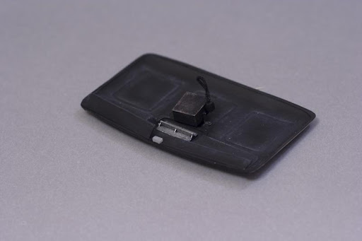

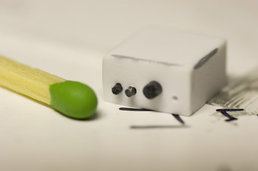

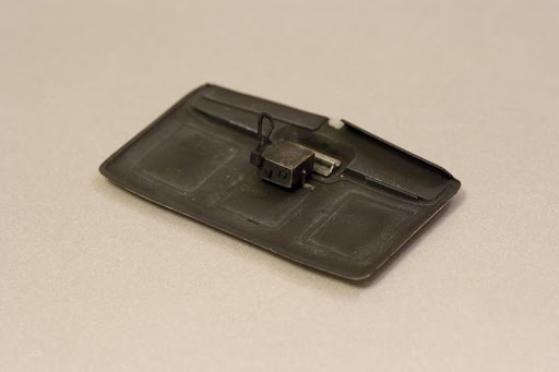

Badur Napisano 19 Lutego 2010 Share Napisano 19 Lutego 2010 Czy mocowanie CB radia nie powinno być w trugą strone i wygłądać jak ceownik? Przynajmniej cos takiego. Cytuj Odnośnik do komentarza Udostępnij na innych stronach More sharing options...
copycat Napisano 19 Lutego 2010 Autor Share Napisano 19 Lutego 2010 Wiem o co Ci chodzi. Mocowanie i "model CB", to pomysł mój własny, a raczej coś przypominającego CB z Chevy Titana. Myślę, że zostawię tak jak jest. Trochę się zastanawiałem jak to zamontować i gdzie, wybrałem podsufitkę i takie mocowanie. Źle nie jest, a w tej chwili wolę się zająć kończeniem ramy, już naprawdę niewiele brakuje. Cytuj Odnośnik do komentarza Udostępnij na innych stronach More sharing options...

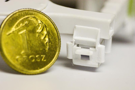

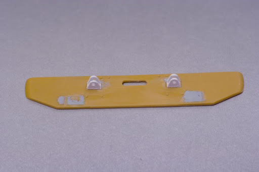

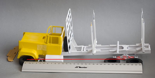

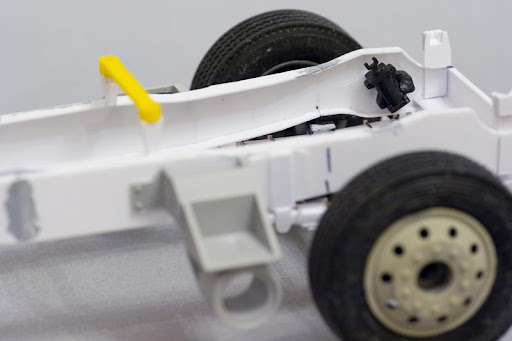

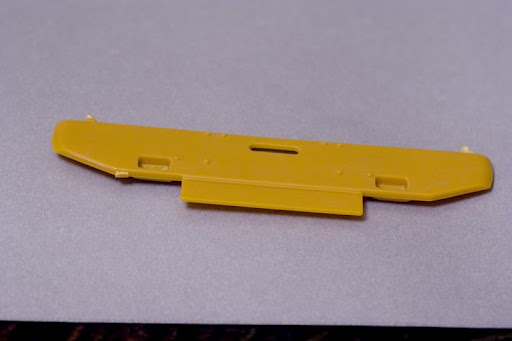

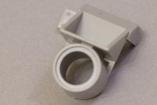

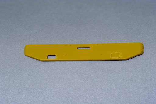

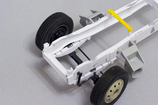

copycat Napisano 2 Marca 2010 Autor Share Napisano 2 Marca 2010 To co mogę znowu pokazać. Pomalowana podsufitka na czarno z przyklejonym CB. Lekko przetarta szarą farbką, żeby nadać głębi. Światełko wyrzeźbione z pleksi, od spodu pomalowane na srebrno, a z wierzchu zmatowione. CB przetarte srebrną i rdzawą farbą. Lekka zmiana designu zderzaka. Zmieniłem mocowanie skrzynki na akumulator, więcej na zdjęciach ramy. I tu problem, musiałem podnieść tył, był wg mnie za niski. Obrys opony wystawał ponad ramę, a góra resorów opierała się prawie o ramę. Wydawało mi się, że jest nieprawidłowo, tylko że teraz tył idzie w górę w porównaniu do przodu. Rama nie trzyma poziomu. ZOSTAWIĆ czy OBNIŻYĆ. Wykorzystuję część rozwiązań, z opracowania Italeri. A to dlatego, że pozostawiłem silnik z zestawu. Więc powstaje lekka hybryda, no ale nic nie poradzę. Przerobiłem trochę układ kierowniczy - dwa ostatnie zdjęcia - na rozwiązanie które było stosowane w Mackach. Nie bardzo mam czas się rozpisywać. Może coś dodam w następnym odcinku. Brakuje paru detali, wiem i dorobię, a może czegoś nie wiem, lub nie widzę to wytykać do woli. Cytuj Odnośnik do komentarza Udostępnij na innych stronach More sharing options...
fliper_nx Napisano 2 Marca 2010 Share Napisano 2 Marca 2010 Zostawić, nadaję hot rodowy styl , poza tym część ciężarówek miała tył uniesionny ku górze bez obciążenia . Podoba mi się Twoja robota . Cytuj Odnośnik do komentarza Udostępnij na innych stronach More sharing options...
Badur Napisano 4 Marca 2010 Share Napisano 4 Marca 2010 Jakby obniżył to kłody po załadowaniu haczyłyby o koła także proponuje również zostawić, chyba, że przód podniesiesz Hmm... zostaw tak. Cytuj Odnośnik do komentarza Udostępnij na innych stronach More sharing options...
copycat Napisano 4 Marca 2010 Autor Share Napisano 4 Marca 2010 Podniesienie przodu chodzi mi już po głowie od jakiegoś czasu. Nawet wiem jak to zrobić, zyskam w ten sposób 2mm, a różnicy pozostanie w granicach 1,5 mm. Tyłu nie obniżam bo jak napisał Badur ładunek będzie obcierał o koła. Choć są jeszcze kłonice, które zabezpieczają przed taką przypadłością ale to i tak za mało. Cytuj Odnośnik do komentarza Udostępnij na innych stronach More sharing options...
Banshee777 Napisano 5 Marca 2010 Share Napisano 5 Marca 2010 Myślę, że belki pod kłonicami śmiało możesz pogrubić. Nie wiem ile mm Ci brakuje, ale może tyle akurat wystarczy (?) Cytuj Odnośnik do komentarza Udostępnij na innych stronach More sharing options...
