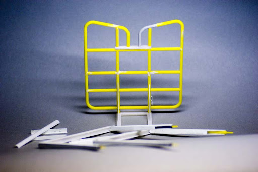

copycat Napisano 4 Grudnia 2009 Autor Napisano 4 Grudnia 2009 Miało być o ramie, ale że zamiast ją kończyć siedziałem na eabay i oglądałem trucki, to znalazłem coś takiego: mam nadzieję że ten link działa bo już miałem przypadki, że nie chciały mi działać zdjęcia z neta. zestaw jest za 9,99 USD. I tak muszę takie coś zrobić, a że zestaw stoi na zwymiarowanej podstawce to jakoś sobie to po przeliczałem, trochę na oko ale. Poważny rysunek techniczny: złom potrzebny do budowy Tu już po spawaniu: Coś tam jeszcze zrobione, ale więcej jak skończę rozpoczęte prace. Cytuj

Badur Napisano 23 Grudnia 2009 Napisano 23 Grudnia 2009 Miało być o ramie, ale że zamiast ją kończyć siedziałem na eabay i oglądałem trucki, to znalazłem coś takiego: mam nadzieję że ten link działa bo już miałem przypadki, że nie chciały mi działać zdjęcia z neta. zestaw jest za 9,99 USD. I tak muszę takie coś zrobić, a że zestaw stoi na zwymiarowanej podstawce to jakoś sobie to po przeliczałem, trochę na oko ale. Poważny rysunek techniczny: złom potrzebny do budowy Tu już po spawaniu: Coś tam jeszcze zrobione, ale więcej jak skończę rozpoczęte prace. Wydaje mi się, że to wcięcie po środku jest po to aby weszła w to miejsce rozwora od wózka. Także na moje to całość powinna być kwadratowa chyba że to taki amerykański wymysł. Cytuj

copycat Napisano 24 Grudnia 2009 Autor Napisano 24 Grudnia 2009 Badur czy chodzi Ci o to miejsce? ta szpara miała być trochę szersza, ale w praniu tak wyszło. Zresztą szukając czegoś na necie jak to powinno wyglądać, znalazłem całą masę różnych przykładów. Mam wrażenie, że wszystko zależy od weny jankesa ze spawarką. zabudowa praktycznie skończona, niestety płytki z cienkiego plastyku tak słabą się kleją ze sobą, że chyba je jeszcze raz będę musiał zrobić. to samo z ramą, prawie gotowa. Tylko czy wytrzyma naprężenia i pracę. Czekam na polistyren który dość tanio znalazłem na allegro, być może wszystko zacznę od nowa. Ceowniki zrobiłem z innego plastyku, te skleiły się świetnie, ale użyty plastyk jest za gruby tu reszta zardzewiałych i pomalowanych już części. Tum razem farbami humbrola i valejo. czeka je jeszcze pokrycie bezbarwnym matem pactry. Przy okazji wydechu, mam zamiar zmienić ilość rur wydechowych, oraz ich mocowanie. chcę pozostawić tylko tą po prawej stronie pojazdu. Lewe odgałęzienie jeszcze nie odcięte, bo może tak nie może być. Więc czekam na poradę czy źle nie robię. Spiłowałem już te toporne mocowania wydechów z boków kabiny. Co prawda mam mało zdjęć jak to powinno wyglądać, może ktoś pomoże w tym szczególe. Widziałem zdjęcia Kenia w walkaround, ale niewiele tam widać. miałem dzisiaj pomalować silnik, chyba będzie na matowy czerwony z czarną górą i czarną skrzynią biegów. Matowy bo mat lepiej i trwalej się brudzi. A czerwony bo takie kolory widziałem na stronie producenta Cummins. Cytuj
