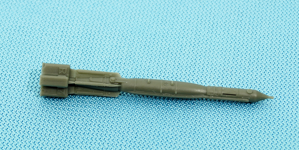

Moses Napisano 11 Lipca 2011 Autor Napisano 11 Lipca 2011 Dobra WTF!? Babcia ściągłem Tworego Rarka. zrobiłem wszystko jak należy więc - podkład - srebrny - sido - sól - farba bazowa (2 warstwy) I wyszło tak Pajączki, wokół soli plamki. Co zrobiłem źle? Cytuj
Antisol84 Napisano 29 Sierpnia 2011 Napisano 29 Sierpnia 2011 Właśnie tego się obawiam zanim sam spróbuję...Tego,że sól zacznie się rozpuszczać...:/ Cytuj
