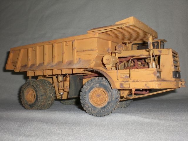

sokalski Posted December 9, 2009 Share Posted December 9, 2009 Model jest mój.Zdjęcia z tegorocznych Spotkań Modelarskich w Lublinie. Zdobyłem nim wyróźnienie od firmy COBI SA [dstrybutor REVELL na nasz kraj ]. Myślę że popracujesz sporo nad nim i stworzysz fajny model Pozdrawiam Krzysiek Quote Link to comment Share on other sites More sharing options...
Mark666 Posted December 9, 2009 Author Share Posted December 9, 2009 Model jest mój.Zdjęcia z tegorocznych Spotkań Modelarskich w Lublinie. Zdobyłem nim wyróźnienie od firmy COBI SA [dstrybutor REVELL na nasz kraj ]. Myślę że popracujesz sporo nad nim i stworzysz fajny model Pozdrawiam Krzysiek Mam pytanie--- czy Twój model miał prostą skrzynię wyładowczą ? bo jak pisałem w moim to było fatalnie Quote Link to comment Share on other sites More sharing options...

sokalski Posted December 9, 2009 Share Posted December 9, 2009 W moim było fatalnie. Ale posypałem piachem i jest dobrze.Ja znalazłem kiedyś tak brudnego i dlatego zrobiłem takiego.Krzysiek Quote Link to comment Share on other sites More sharing options...
