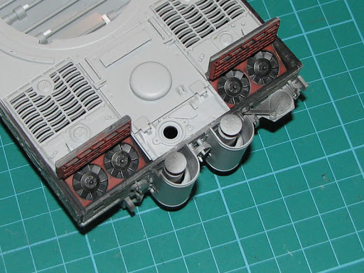

MrBat Posted July 25, 2010 Share Posted July 25, 2010 Witam, cobyście o mnie nie zapomnieli całkiem, poprowadzę sobie relaksacyjny warsztacik z malowania Tygrysa. Tyle wnętrza dał Dragon. Ponieważ i tak tego za bardzo nie widać, poćwiczyłem sobie trochę malowanie drewna. A tyle go widać po sklejeniu całości do kupy. Wnętrze wierzy pomalowane na oko, żeby przez włazy jakoś to wyglądało. Quote Link to comment Share on other sites More sharing options...

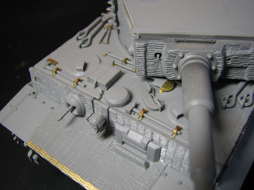

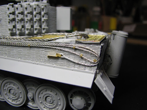

MrBat Posted August 6, 2010 Author Share Posted August 6, 2010 To białe coś z wałków usunąłem i wkleiłem je poprawnie. W sumie i tak zbyt wielkiego pożytku z ruchomego zawieszenie przy DSach nie ma. Skończyłem sklejać całość do kupy. Zimmerit jest jaki jest. Co do reszty - jaki Dragon jest każdy widzi. Do kompletu dojdzie jeszcze dwóch załogantów ładujących amunicję do czołgu. Quote Link to comment Share on other sites More sharing options...
cloner16 Posted August 6, 2010 Share Posted August 6, 2010 Ale jestem teraz wkurzony , mam ten model ale strasznie skopany i jak widzę twój to tylko do portfela zaglądam o ile schudł po tamtym zakupie i warsztacie. Pozostaje mi czekać na po raz kolejny mam nadzieję oryginalnego washa. Quote Link to comment Share on other sites More sharing options...
Tomek_gnr Posted August 6, 2010 Share Posted August 6, 2010 Ale jestem teraz wkurzony , mam ten model ale strasznie skopany i jak widzę twój to tylko do portfela zaglądam o ile schudł po tamtym zakupie i warsztacie. to do zmywania go idzie dobrze, fajnie ulozyles linke do naciagania gasienic ;) z takich rzeczy ktore mnie rzucily sie w oczy: zapadły Ci sie kołki do podnoszenia wieży, te po bokach z przodu, powinny wystawac. z tyłu na dolnej skośnej plycie dragon zapomnial o zimmericie, trzebaby dorobic mozesz tez dorobić te male uchwyty na zaczepach do gasienic na wieży, zapraszam do mojego warsztatu chociaz ja troche przesadzilem z rozmiarem. pozdrawiam i czekam na dalsze postepy Quote Link to comment Share on other sites More sharing options...

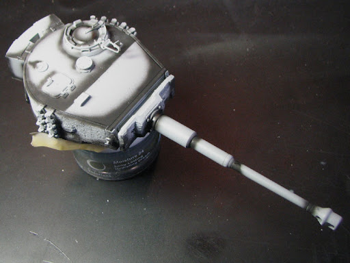

MrBat Posted August 7, 2010 Author Share Posted August 7, 2010 zapadły Ci sie kołki do podnoszenia wieży, te po bokach z przodu, powinny wystawac. Poprawione. z tyłu na dolnej skośnej plycie dragon zapomnial o zimmericie, trzebaby dorobic Nawet nie mam z czego go dorobić, więc odpuszczę. mozesz tez dorobić te male uchwyty na zaczepach do gasienic na wieży Myślałem nad tym, myślałem, i doszedłem do wniosku, że jak OOB to OOB. A tak poważnie to mi się nie chce, urwałyby mi się ze try razy podczas malowania i w ogóle... Dzisiaj chciałem położyć podkład. Ale... Pytanie za 100 punktów - czemu przy użyciu Surfacera 1000 rozcieńczonego Mr. Color Leveling Thinnerem zrobiła mi się taka pajęczyna, że się malować nie da? Złe proporcje, wina starego Surfacera, czy może coś innego? Spotkał się ktoś kiedyś z czymś takim? Bo mi to się pierwszy raz przydarzyło... Quote Link to comment Share on other sites More sharing options...
MrBat Posted August 9, 2010 Author Share Posted August 9, 2010 Z tą pajęczyną to chyba wyszło złe wymieszanie składników. W każdym razie kolejna próba była już udana. Zrobiłem też preshading. Nie mam pojęcia czy ma on sens przy trójbarwnym kamuflażu. Się okaże. Koła i podwozie całe malnąłem na czarno. Mam nadzieję uzyskać dzięki temu kontrast pomiędzy górą i dołem. Quote Link to comment Share on other sites More sharing options...
