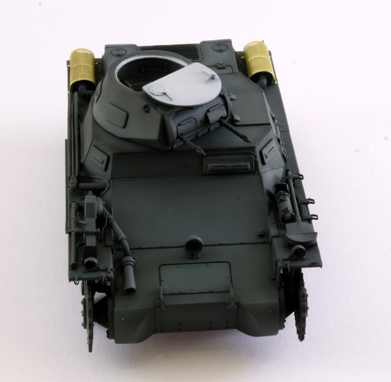

Chyba mam takie kalki. Przypomnij się proszę na meila, bo na 100% zapomnę.
uechtie@interia.pl
1. Za wieżą chyba brakuje Ci chaczyków.
Przeglądałem zdjęcia i nie wszędzie były.
2. Kształt tłumików MB sknocił. Powinny być brdziej owalne.
Za to Aber (co mu się rzadko zdarza) zciemnił mocowanie osłon tłumików...
Ta folia co ją nakeliłeś jest bez sensu. lepiej naklej po 2 cienkie paski na obrzerzach tłumików.
Powinny one być przykręcone do błotnika i wchodzić w otwory w osłonach (jesli dobrze pamietam).
Co do kształtu się zgadzam, ale mogę żyć z tym babolem. Folia nie jest bez sensu, bo ona nie jest oklejona na tłumiku, a w niej wklejony jest przód i tył wycięty z tłumika MB. Tłumik jest w środku pusty i jeśli będę miał ochotę, mogę go fajnie zdewastować
3. Oderwij pls te małe wizjery na kadłubie i przyklej odwrotnie bo masz je do góry nogami - szczelina dołem.
Wizjerki generalnie były przyklejane poprawnie - 2 śróbki mocujące z góry, jedna z dołu (potem je usunąłem). Wizjery z MB są po prostu kiepskie, ale i z tym się godzę.
5. Nie jestem tego pewien ale: skoro zrobiłeś osłony kratek to chyba powinna też być płyta chroniąca grill. Gdybyś ją doklejał to dorób też brakujące w zestawie blaszki po bokach.
Nad tym też się zastanawiałem, natomiast z mojego dochodzenia wynika, że różnie bywało, choć pewnie więcej czołgów tą kratkę miało.
Dzięki za uwagi :] Replika PZ I to to nie będzie, ale z racji, że ma on być częścią dioramy godzę się z tym faktem. Jeśli będę chciał zrobić wierniejszy model to raczej sięgnę po inny model i na pewno nie po wieżę z RPM

A więc zaczeło się. Kiedy masz zamiar zamocować blachy osłonowe tłumików? Pytam bo też mnie to kiedyś czeka.
Zamocuję jak tłumik będzie odpowiednio pomalowany

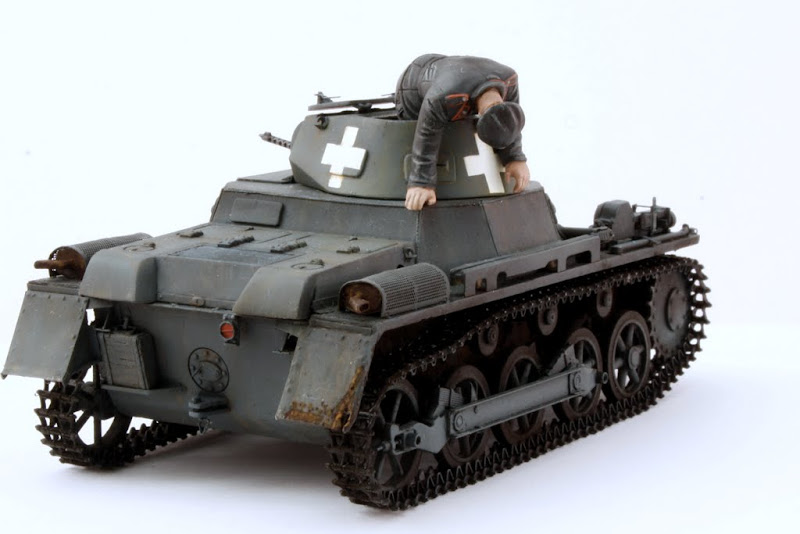

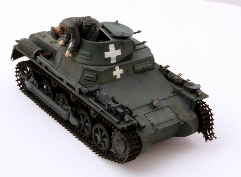

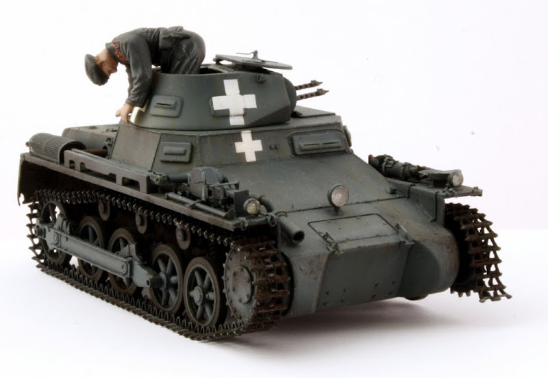

Żołnierz LSSAH:
Ogólna koncepcja:
Podwozie czołgu zostało lekko potraktowane pigmentami, reszta w momencie umocowania na dioramie
Oj będzie diorama Piękna praca.
Wszystko ładnie i pięknie, ale mam dwie uwagi:
- wojak w wieżyczce powinien jakby trochę bardziej przylegać do krawędzi (ale nie upieram się)
- zerwana gąsienica nie za bardzo mogłaby być zadarta do góry, ogniwa trochę ważą. No chyba że się zablokowały. Tu bym się upierał trochę bardziej przy poprawce.

Ułożenie trupa jest w porządku. U truposzy występuje tzw. stężenie pośmiertne.Trup sztywnieje i przybiera czasami różne gimnastyczne pozy, które normalnie nie występują. Jak w tym przypadku. Normalnie przy żywym człowieku powinien on opierać się na krawędzi czołgu, a tutaj musi być sztywny. Pytanie tylko ( z medycznego punktu widzenia) kiedy nastąpił zgon.
Oj Mierzu głupoty wypisujesz z tym stężeniem /lekarzem patologiem nie jestem ale znam ten tema z praktyki i wykładów /
Stężenie występuje jak najbardziej ale nie natychmiast po śmierci ,najpierw koleś pada bez więdnie od strzału układa się na włazie i z czasem następuje stężenie pośmiertne .
Krzysiek ma rację "trup" powinien przylegać do krawędzi włazu.
Koncepcja bardzo mi się podoba. Brakuje mi jednak śladów po pociskach na niemieckim czołgu oraz zniszczeń np: pokiereszowany błotnik i koła. Zerwana gąsienica wskazuje raczej na najechanie na minę niż trafienie z 20 mm działka.
Co do gąsienicy, jej dalsza część zostanie wpisana w teren dioramy, więc nie formowałem jej i przyklejałem na tym etapie, to co jest to zdecydowanie nie koniec. Figurka nie jest jeszcze przyklejona, została luźno wsadzona do wieży, więc nie ma pewności, że jest to jej optymalne ustawienie
Śladów po trafieniach nie ma, ponieważ na dioramie mają być ślady działalności altylerii i w założeniu to właśnie ona doprowadziła do unieruchomienia czołgu. Trafienia z tankietki raczej nie byłyby specjalnie efektowne, a w dodatku ciężko mi znaleźć dobre miejsce dla takich trafień na czołgu.
Jeżeli według ciebie to jest krytyka a nie porada to nie mam więcej pytań.

Generalnie krytyki często brakuje w warsztatach, więc krytyka jest jak najbardziej pożądana. Czy natomiast jest ona konstruktywna czy nie, to jest to już indywidualna ocena. Krytyka skłania do spojrzenia na problem z nieco innej perspektywy, więc chyba każda jest dobra, toteż zachęcam do krytyki Ilość elementów na dioramce oprócz ewentualnych drobiazgów raczej się już nie zmieni, ciężko dostać figurki niemców, którzy oberwali I generalnie straszna bryndza z wczesno-wojennymi Niemcami. To, czy wszyscy Niemcy na dioramce to trupy jest już raczej kwestią indywidualnego odbioru, ciężko pokazać w tej skali oddech człowieka tudzież bicie serca. Choć jak pewnie można zauważyć figurki, które są żywe lub niekoniecznie martwe mają nieco inny kolor skóry (żywszy). Żołnierz LSSAH prawdopodobnie jeszcze żyje, skoro pozostawiono mu karabin, lecz koledzy nie zdołali zdjąć go z pola bitwy (lub też on jako hardkorowy nazista nie chciał uciekać). Pewien jest tylko jeden trup, na którego postawicie?
Czy beret by spadł? Nie wiem, nie widziałem zdjęć beretu, który spadł w takiej pozycji, ani zdjęć beretu który by się ostał na głowie. Faktem jest, że chyba nie da się znaleźć takiego beretu bez główki, a i z główką bardzo trudno. Zatem ten problem pozostawiam odbiorcy, mnie on nie boli specjalnie, cieszę się, że mogę zaprezentować nakrycie głowy czołgisty z początku wojny.

A może podczas wychodzenia z tankietki, nogi mu się zblokowały i tak pozostał? Zauważ, że prawie całe nogi ( aż po uda) ma we wnętrzu pojazdu, a więc mógł dostać kulkę i tak pozostać. Przecież nie wrzucę tutaj zdjęć, na potwierdzenie, że tak może być. Można by było jeszcze głowę mu bardziej zgiąć do dołu i delikatnie go jeszcze wsunąć, to będzie sprawiał wrażenie opierającego się.
A Ty drogi Robercie zażuciłeś mi, że piszę głupoty o stężeniu, a przecież o stężeniu napisałem chyba poprawnie, co najwyżej kukiełka odbiega o realiów " stężeniowych".
