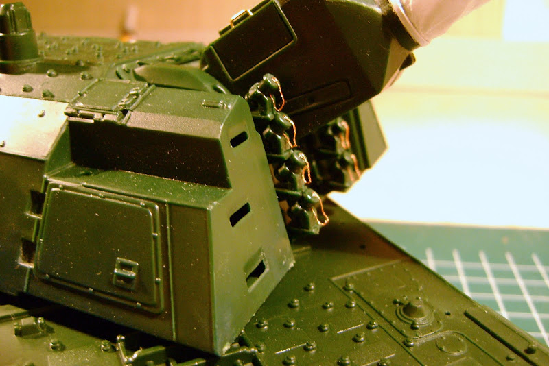

morfeusz_76 Posted December 19, 2010 Author Share Posted December 19, 2010 Poprawiam te nieszczęsne wizjery:) Poniżej efekt...powinno być lepiej-jak nie dobrze:) Pozostało jedynie dodać nity i oczywiście "doszlifować" Udało mi się w końcu dorobić osłonę jarzma:),mam nadzieje że poprawnie Quote Link to comment Share on other sites More sharing options...
Panzer4 Posted December 19, 2010 Share Posted December 19, 2010 Granatniki masz chyba źle wklejone - one nie są w linii prostej. Każdy wyższy odchylony jest bardziej "na zewnątrz" od jarzma. Popatrz na zdjęcie oryginału. Quote Link to comment Share on other sites More sharing options...
morfeusz_76 Posted December 19, 2010 Author Share Posted December 19, 2010 ..faktycznie. Następna poprawka:( Quote Link to comment Share on other sites More sharing options...

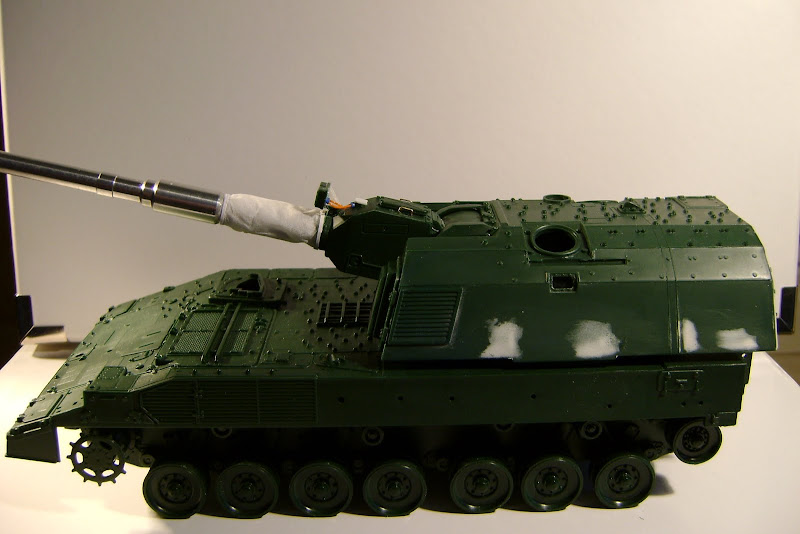

morfeusz_76 Posted January 12, 2011 Author Share Posted January 12, 2011 Po świątecznej przerwie wznawiam swój watek warsztatowy. póki co psiknąłem wieże jak i podwozie podkładem i dorobiłem po swojemu pałąk holowniczy Quote Link to comment Share on other sites More sharing options...
TMGH Posted January 12, 2011 Share Posted January 12, 2011 Na półeczce na wieży powinny być siatki. Poprawiasz okrągły peryskop? Quote Link to comment Share on other sites More sharing options...
