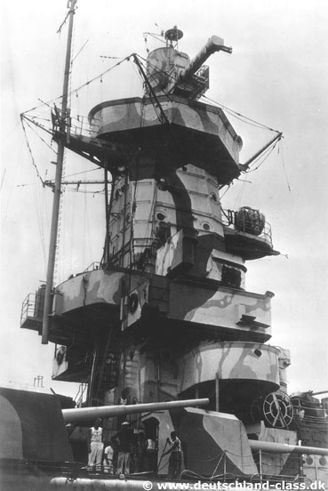

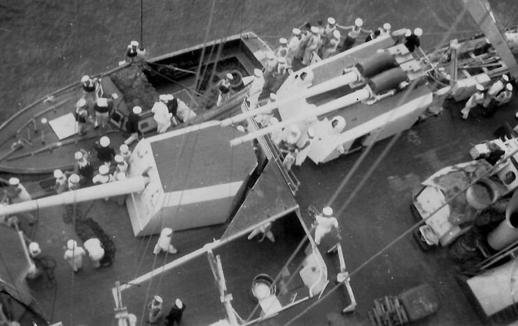

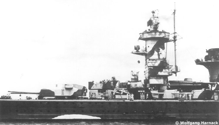

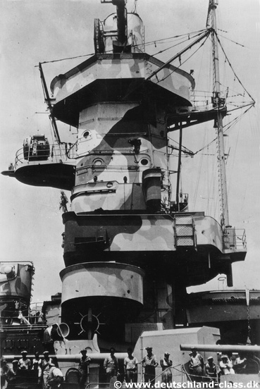

Sorry za zdjęcia. Przez przypadek wykasowane. Postaram się je przywrócić.Admiral%252520Graf%252520Spee.gallgrafspeemontevideo15.jpg
