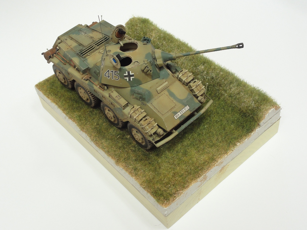

Najpierw zabezpieczyłem wszystko warstwą sidolux'u. Później poszedł płyn do kalkomanii (Micro Set) po kropli pod kalkomanie, nadmiar płynu usunąłem ręcznikiem papierowym. Na koniec każda kalka dostała po kropli Micro Sol. Po zabezpieczeniu kalkomanii kolejną warstwą sidolux'u zabrałem się za wash do którego użyłem Vandyke Brown rozcieńczony benzyną do zapalniczek.

Jak nakładałeś washa - miejscowo czy po całości?
Starałem się punktowo, ale czasami lekki gdzieś się troszkę uciekało. Nadmiar usuwałem pędzelkiem zwilżonym w benzynie oraz papierowymi ręcznikami.
Dziękuję za miłe słowa. Model miał być zrobiony do wczoraj na konkurs, ale się nie wyrobiłem. Mam zamiar dzisiaj skończyć pozostałe etapy. A zostało już niewiele: obicia, tłumiki, przetarcia i kurzenie pigmentami.
Po wybłyszczeniu czas na zmatowienie, po całości położyłem Clear Matt (Pactra A48). Nareszcie można było założyć wieżę.

Tłumiki najpierw pomalowane cienką warstwą Ochre (Vallejo Model Air 71033) na to nakładane w różnych ilościach i różnych kolejnościach Rust (Vallejo Model Air 71080), Wood (Vallejo Model Air 71077), czerwony, pomarańcz i brąz z suchych pasteli. Całość jak jeszcze była mokra to posypywałem pigmentami Vallejo (73105 Natural Siena) (73110 Burnt Umber), później dodatkowo jeszcze podmalowywałem kolorami wymienionymi wcześniej.
Obicia i przetarcia robiłem starym pędzelkiem, jasne przetarcia mixem DunkelGelb 1943 (Pactra A1040) z Light Tan (Pactra A28), część przetarć i obić doprawianych Black Grey (Vallejo Model Air 71056) i Rust (Vallejo Model Air 71080)
Na koniec zabawa z samymi pigmentami, tutaj postanowiłem sobie na małe eksperymenty. Zrobiłem sobie papkę z pigmentów Vallejo (73105 Natural Siena) (73110 Burnt Umber)z gipsu i wody. Pstrykając pędzelkiem z sztywnym włosiem starałem się nanieść ślady chlapania błota. Po wyschnięciu okazało się że mieszanka miała za mało pigmentów i ślady wyszły białe jakby Puma przejechała przez cementownię. Trochę pudrowania samymi pigmentami i psiknięcie fixerem trochę poprawiło sytuację.
Galerię zrobię jutro.
Wpadkę z przetarciami zamaskowałem, na ile dobrze to okaże się w galerii.
Ostatni etap troszkę zacieków użyłem do tego gotowego specyfiku Oil and Grease Stain Mixture (Mig Productions). Pierwsze plamy jakie robiłem tym preparatem. Następne zdjęcia już w galerii

Nie pamiętam ale to chyba firmy Heki (czy jakoś tak, zgubiłem etykietkę) dodałem też trochę krótszej trawy Polaka.
Metoda jest bardzo prosta na świeżą mieszankę (wikol, woda i piasek dla szynszyli) posypuję sztuczną trawę. Później uderzam w spód (można też machać) podstawki tak żeby trawka podskakiwała. Następnie odwracam do góry nogami aby wypadły źdźbła które nie chcą się trzymać. Drobne korekty można wykonywać lekko dmuchając. Cały proces wykonuję kilka razy.
