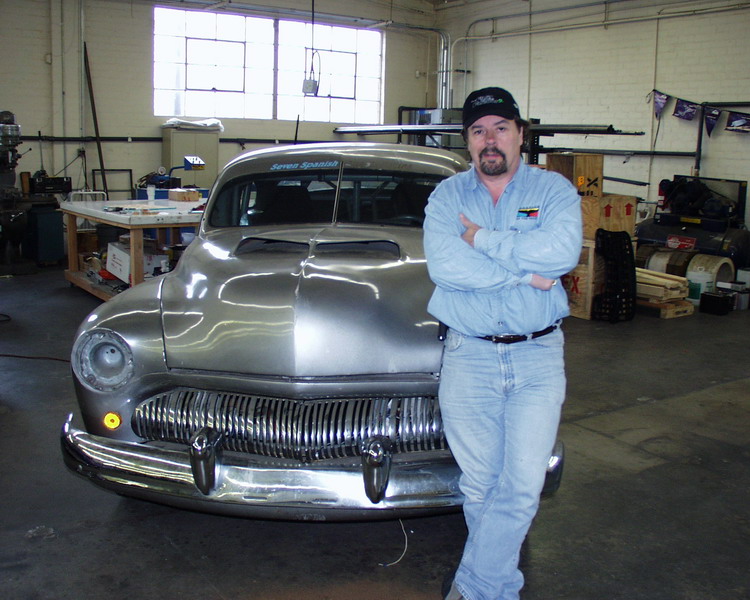

Teraz tak, Mercury Cobry zostal zbudowany przez goscia ktory sie zwie Eddie Paul:
Eddie Paul zostal zaangazowany zeby zbudowac piec(? pisze z pamieci, musial bym sprawdzic dokladnie) takich samych aut do filmu Cobra, a mial na to dwa tygodnie czasu(!). Poszczegolne auta zostaly zmontowane z samochodow Mercury rocznikow 1949, 1950, dwu i czterodrzwiowych. Modyfikacje nadwozia byly minimalne, dlatego ze nie bylo czasu na jakies dzikie spawania. Kazdy samochod dostal wlot powietrza, inne lampy w tyle, przednie lampy zostaly wpuszczone w karoserie (frenched), wszystkie dostaly "sukienki", czyli boczne blachy ktore zakrywaja tylne kola. Jak juz bylo pisane, auta maja zciety dach (tzw. top chop), ale tylko 1,5 cala, a to dlatego ze nie mieli czasu na ciecie dachu (jak wytniesz slupki to nie starczy tylko obnizyc dach i przyspawac od nowa, ale i trzeba pociac dach na cztery czesci i wypelnic ubytki. Pozatym trzeba ciac szyby, a tu tylna jest orginalna, ale "polozona" troche bardziej w strone przodu, a przednie poltora cala jest "zatopione" w karoserii. Na zdjeciach wszystkie auta wygladaja tak samo, bo i zzewnatrz byly, jedynym autem ktore dostalo kompresor i ladny lakier byl tzw. hero car, czyli auto do zblizen, zdjec ze srodka auta, itd. itp. Reszta to raczej auta spawane po Polsku i odpicowane na potrzeby filmu.
Ciekawe jest to ze wytworni filmowej skonczyla sie kasa, i powiedzieli to Paulowi dopiero dzien przed terminem w ktorym auta mialy byc gotowe, wzial 15000 Dolarow zaliczki, a reszte mial dostac jak zostana odebrane samochody. W dniu odbioru Paul telefonowal z wytwornia, i powiedezial ze jak nie zobaczy kasy to nie wyda samochodow, na co wytwornia przystala, wyslali jednak transporter zeby je zabrac, szofer dal Paulowi klucze do swojej ciezarowki, powiedzial ze nigdzie sie nie bedzie ruszal dopoki nie przyjedzie agent z reszta pieniedzy ktory podobno mial byc gdzies w LA, ale poprosil tez o to zeby dal jego ludziom klucze do samochodow, bo niema czasu i chcialby zaladowac, tak zeby jak agent przybedzie mogl od razu jechac. Eddie przystal na to i wydal klucze, niech se zaladuja. Po paru minutach okazalo sie ze wytwornia miala w krzakach pieciu kierowcow, i po wydaniu kluczy wszystkie auta zostaly po prostu gwizdniete Paulowi zprzed nosa... Niestety Policja nie mogla nic zrobic, bo nie bylo zadnych dowodow, Paul sam oddal klucze, nikt nie mial zadnych kwitow, nic... Do dzis nie zaplacili...
Jeden z samochodow rzeczywiscie wyladalowal u Stallonego w jego prywatnej kolekcji, potem zostal gwizdniety, i nie wiem czy wrocil, jeden jezdzi w Niemczech, ale przebudowany, a jeden byl przerobiony na wyscigowke do Carrera Panamericana, i po powrocie wyladowal u Eddiego Paula, i zostal perfekcyjnie odrestaurowany. Jeden byl rozbity przy kreceniu ostatniej sceny gdzie auto koziolkuje, a jednego rozerwalo przy krecenu sceny gdzie samochod skacze z drugiego pietra parkingu.

Swego czasu byl w hamerykanskim magzynie "Ol Skool Rodz" bardzo obszerny artykul i wywiad z Eddim Paulem, pare zdjec tego Merca ktory bral udzial w rajdzie Carrera Panamericana, ale juz podczas prac remontowych, na zdjeciu ktore zapodalem to wlasnie ten samochod (choc akurat jego nowe wcielenie ma calkiem inny silnik, i pare innych rozwiazan "pod karoseria" na ktore nie bylo czasu jak budowano samochody do filmow). Tam sie dowiemy o tych autach ktore byly gwizdniete, o tym dlaczego byly tak a nie inaczej zbudowane itd.
