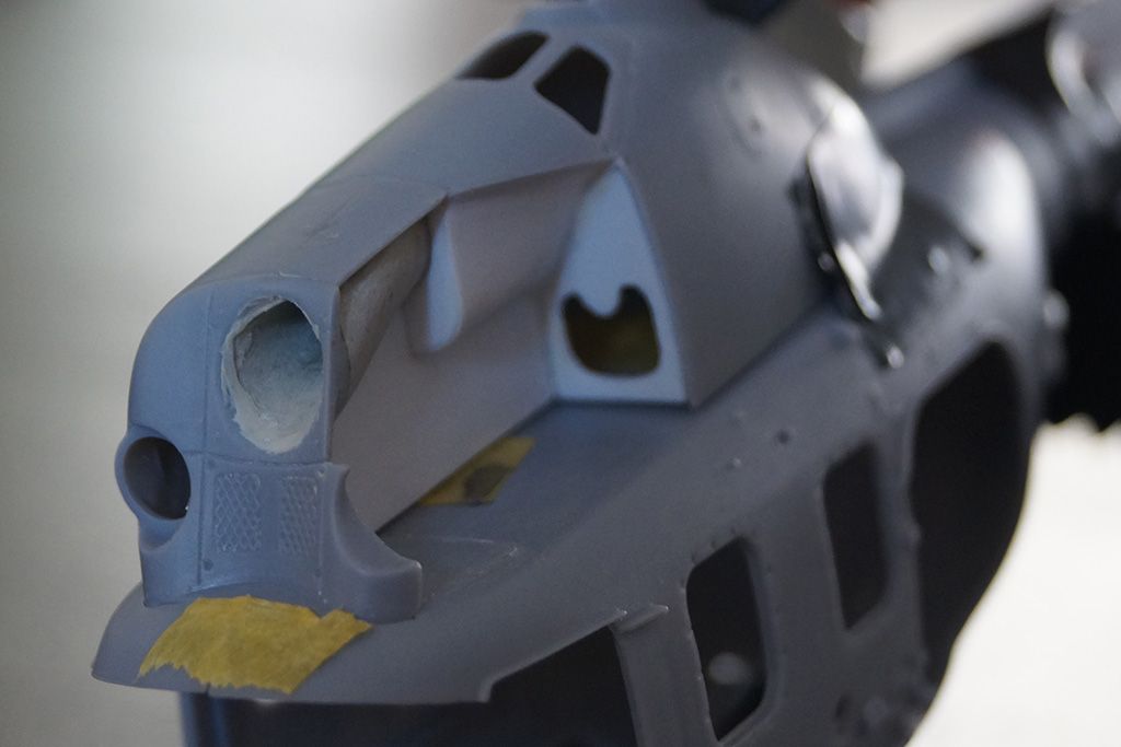

Mam pytanie, co zrobisz na końcu tego wlotu powietrza? Czy przekrój końcowy jest właściwy?
Pytam ponieważ w swoim wykonałem komorę silnika i wlot pow. jest na zewnątrz odsłonięty. Na końcu mam przekrój bardziej kołowy, to najwyżej spiłuję jeszcze.
Szczerze to jeszcze dokładnie nie zastanawiałem się co zrobić na końcu wlotu.
Trochę liczyłem na to,że będzie dostatecznie długi aby to co wewnątrz skryło się w mroku.
Z drugiej jednak strony planuję imitację siatki od góry zastąpić fototrawionkami a to już trochę światła do wewnątrz wpuści.
Przekrój najprawdopodobniej nie jest zbyt dokładnie odwzorowany, nie dysponuję odpowiednimi planami, a znalezione na konkurencyjnym forum zdjęcia za wiele nie pokazały (http://www.pwm.org.pl/viewtopic.php?f=14&t=36237&start=90). Wydaje mi się, że moje wykonanie jest trochę za krótkie ale mam nadal nadzieję, że wystarczająco długie by to jakoś wyglądało.
Wieczorem spróbuję zrobić przymiarkę osłony założonej na kadłub (wraz z przekładnią), pstryknę jakieś fotki i poddam ocenie przy okazji samemu się zastanawiając, czy to będzie dla mnie wystarczające.
Dzięki za cenne uwagi
Mikele, tylko ja pytałem o wlot centralny, zdaje się że on służy do zasilania/chłodzenia innych agregatów. Ten wlot prowadzi do filtrów (chyba) i wyloty są właśnie na siatkach od góry.

A wlot centralny to nie do filtrów żadnych, tylko do chłodnic oleju. Te trzy brązowe ustrojstwa to właśnie filtry oleju, skrajne dla silników, centralny do przekładni głównej. I w kanale wlotowym w widoku od przodu mroki panują, więc możesz go śmiało zaślepić na końcu i wycieniować na czarno, to powinno wystarczyć.

Przymiarki osłony wypadły tak:
Widać jednak dużo pustej przestrzeni przez ten otwór i nie wygląda to zbyt ładnie.
Skłaniam się do przedłużenia kanału wlotowego jeszcze o parę mm.
Jeśli dobrze zinterpretowałem zamieszczone fotki to kanał powinien kończyć się mniej więcej tam gdzie czerwona kreska:
Może wtedy nie będzie tej pustki wewnątrz az tak widać jak obecnie.

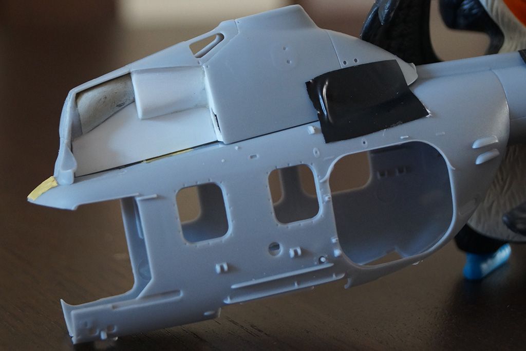

Wrzucam jak obiecałem dwa zdjęcia mojego Mi-2, którego dłubię. Niestety czasu brak, dzieci na dwór wołają więc model leży....... niestety.
Zdjęcia są poglądowe, należy szpachle wewnątrz wyrównać i łączenia w komorze wygładzić także tylko pokazuję co zrobiłem....ach a miał być prosto z pudła.....
Dolot jest z Poxyliny, nie miałem żadnej masy w stylu Milliput więc zrobiłem z tego co było. Wygląda na zdjęciu na nierówny, ale jest gładki także po malowaniu nie będzie widać innego materiału.

Poxilina to przecież także masa dwuskładnikowa, wystarczy teraz to tylko potraktowac pilnikami/papierem sciernym by, jak napisałeś, wyrównać i będzie dobrze
Od środka lepiej wygląda niż u mnie ale ja nie mam w planach zabudowy w komorze silnika więc nie muszę się starać
