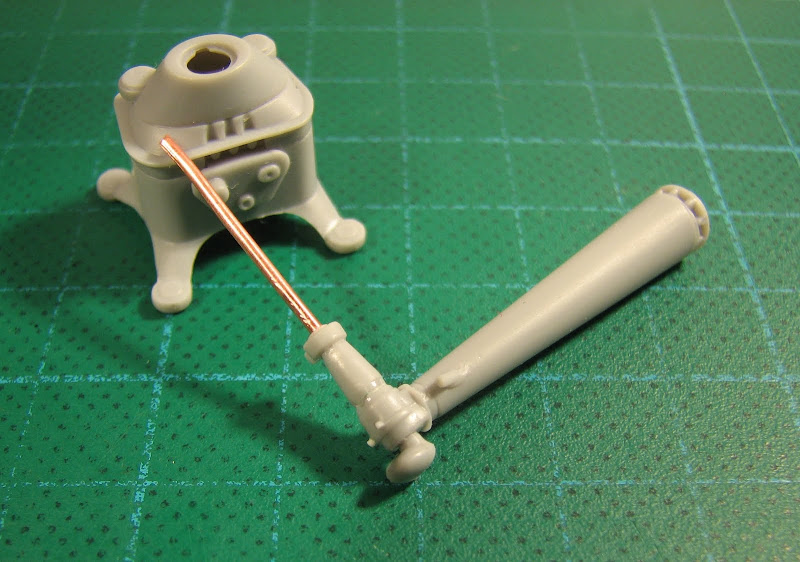

Sławko Posted July 4, 2013 Author Share Posted July 4, 2013 Prace ida pomalutku ale coś tam sobie dłubię, a to kawałek przekładni, a to kółka, jakiś drobiazg ze spodu kadłuba, koniec ogona. Podpatruję oczywiście sąsiednie warsztaty z Midwajem (spodobało mi się to określenie) by wzbogacić swą wiedzę o nim Dotarła do mnie plotka, że na dniach Part ma wydać blaszkę - to by mi pomogło rozwiązać dylemat tablicy i pasów. Dlatego tymczasowo skupiam się na większych elementach, które raczej nie mają szans na odpowiedniki w fototrawionkach. Zbiorowa fotka: Ośka śmigła ogonowego wydała mi się zbyt delikatna i ze względu na zbyt duże ryzyko jej odłamania postanowiłem ją zastąpić. Pod rękę wpadł mi akurat kawałek miedzianego drutu o średnicy 1 mm, dodałem fragmanty plastiku z ramki, opiłowałem, wyrównałem do odpowiedniej wielkości i wyszło coś takiego: Ośkę z kołeczkiem i podkładką połączyłem cyjanoakrylem uważając by nie zabrudzić części w której to ma się obracać. Następnie dokleiłem ten zespół do końcówki ogona: W duszą na ramieniu zabrałem się za wycinanie "drucików" z osłony wlotu powietrza. Zamiast polecanego sposobu z grubymi płytkami HIPS zastosowałem zwyczają modelarską dwuskładnikową masę szpachlową -Tamiya Epoxy Putty. Wymieszałem nieduże ilości obu składników i wcisnąłem w otwór. Najpierw specjalną szpatułką (z zestawu od Italerki) wstępnie uformowałem dziurę a nastepnie ołówkiem zacząłem tu i ówdzie tę dziurę zaokrąglać pamiętając iż nie jest ona w przekroju idealnym okręgiem. Trochę grafitu z ołówka zostało na szpachli więc kolorki wyglądają nieciekawie ale to i tak będzie szlifowane więc powinno się ładnie wyrównać. Z drugiej strony wygląda to tak: Mam pytanie do was moi mili podglądacze - ktoś coś wie jak w tej maszynie wyglądało wnętrze ? Czy mogę się wzorować na fotkach z sąsiedniech warsztatów ? Czy we wnętrzu oprócz tego co dał AeroPlast było/jest jakieś inne wyposażenie, np. dodatkowe siedzenia ? Nie planuję co prawda rewolucji jednak co większe bambetle warto by było uwzględnić. Model ma być pozamykany aby nie psuć piękna jego sylwetki dlatego nitowanie w srodku pominę ale na zewnątrz chyba jednak powalczę. Tworzywo jest dość miękkie (próba w niewidocznym miejscu wypadła bardzo obiecująco) i praca z nitowadłem nie powinna być ciężka a co najwyżej czasochłonna. Quote Link to comment Share on other sites More sharing options...
