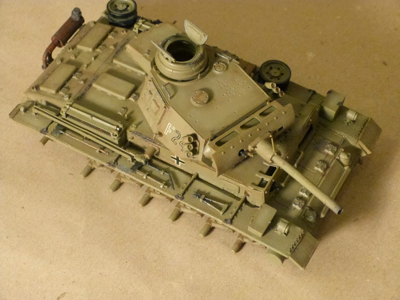

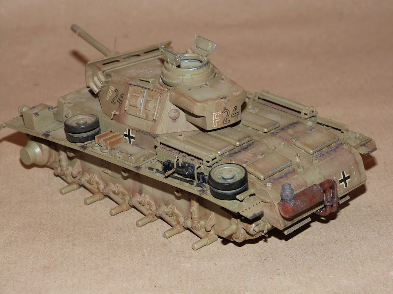

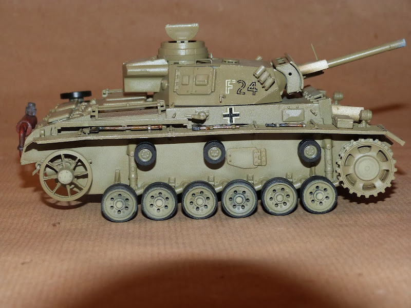

bazylms Napisano 18 Października 2013 Share Napisano 18 Października 2013 Kontrast by się jednak przydał. Szkoda że masz już narzędzia pomalowane. Nie jest jeszcze za późno na rozjaśnianie. Jak dasz sido to nic nie będzie z tego widać. Można to będzie lekko podciągnąć przy olejach, ale warto teraz nad tym pomysleć Ja maluję narzędzia na czarny mat a potem suchym pędzlem gun metal. Cytuj Odnośnik do komentarza Udostępnij na innych stronach More sharing options...
Amadem Napisano 18 Października 2013 Share Napisano 18 Października 2013 Kiepski nie jest, ale tak jak koledzy jestem za tym żebyś jednak uwydatnił modulację. Przy okazji popraw miejsca przez które prześwituje kolor plastiku - widać zwłaszcza na 2 ostatnich zdjęciach. Ogólne to nie jest źle, czekamy na dalsze postępy . Cytuj Odnośnik do komentarza Udostępnij na innych stronach More sharing options...
andrzejon26 Napisano 19 Października 2013 Autor Share Napisano 19 Października 2013 Zgadza się jak dałem sido to nie było widać różnicy, do tego nalepiłem kalkomanie i nie byłem z siebie dumny Zrobiłem jeszcze raz modulację (nawet myślałem przed kolejną warstwą sido, że za duży kontrast), sido i efekty przedstawiam poniżej. Oczywiście podczas malowania musiałem coś urwać moimi niezgrabnymi paluchami Amadem - poprawiłem prześwity, gdybyś się jeszcze jakiś dopatrzył to pisz (dopiero na fotkach się dopatrzyłem mojego partactwa) bazylms - narzędzia przyciemniłem i przeciągnołem mocno rozrzedzonym kolorem bazowym (dowiedziałem się, że wszystkie narzędzia były malowane na czarno lub na kolor bazowy) Zdjęcie 1 Zdjęcie 2 Zdjęcie 3 Zdjęcie 4 Zdjęcie 5 Czubek lufy jeszcze planuję odpowiednio przydymić (w końcu to miotacz płomieni), koła są jeszcze nie przyklejone więc niektóre są krzywo. Cytuj Odnośnik do komentarza Udostępnij na innych stronach More sharing options...
andrzejon26 Napisano 20 Października 2013 Autor Share Napisano 20 Października 2013 (edytowane) ... nikt nie komentuje a roboty idą naprzód. Dodałem washa, rdzę, obicia i zacieki. Teraz czeka mnie obłocenie modelu pigmentami i gipsem (to jest dla mnie nowe wyzwanie, któremu muszę stawić czoła). A poniżej fotki z postępu prac. Zdjęcie 1 Zdjęcie 2 Zdjęcie 3 Z zdjęciach strasznie to wygląda ale w rzeczywistości nie rzucają się tak te zacieki. Sprawdzę jeszcze jutro przy świetle dziennym jak to wygląda (zdjęcie nr 3 bez flesza) Edytowane 20 Października 2013 przez Gość Cytuj Odnośnik do komentarza Udostępnij na innych stronach More sharing options...
Twitch Napisano 20 Października 2013 Share Napisano 20 Października 2013 Zanim cokolwiek zrobisz dalej daj więcej zdjęć kilka ogólnych kilka zbliżeń... w rzeczywistości to tylko ty wiesz że to dobrze wygląda ale np. ja wolałbym w to uwierzyć. Cytuj Odnośnik do komentarza Udostępnij na innych stronach More sharing options...
andrzejon26 Napisano 20 Października 2013 Autor Share Napisano 20 Października 2013 Twitch - zrobiłem na szybko kilka fotek bez flesza, zapaliłem wszystkie światła w pokoju i chyba ze sto świec żeby Panzer był dobrze oświetlony ale na żywo to wygląda inaczej (mimo to zacząłem się martwić). Jutro strzelę kilka fotek przy dziennym świetle. Zdjęcie 1 Zdjęcie 2 Zdjęcie 3 Zdjęcie 4 Cytuj Odnośnik do komentarza Udostępnij na innych stronach More sharing options...
Twitch Napisano 20 Października 2013 Share Napisano 20 Października 2013 Zacieki przydało by się jeszcze troszkę rozetrzeć a wash jak na mój gust w niektórych miejscach za gęsty a w niektórych niewidoczny... zrób jeszcze zdjęcia w świetle dziennym ale od razu mówię że z tym washem to musisz jeszcze popracować. Cytuj Odnośnik do komentarza Udostępnij na innych stronach More sharing options...
jakub97 Napisano 20 Października 2013 Share Napisano 20 Października 2013 Witaj! Model bardzo mi się podoba, ale jednak Twitch ma rację z zaciekami. Mnie osobiście nie podoba się przód wanny, jakoś tak za równo, albo nie roztarte. Ale modelik ładny. Cytuj Odnośnik do komentarza Udostępnij na innych stronach More sharing options...
andrzejon26 Napisano 21 Października 2013 Autor Share Napisano 21 Października 2013 (edytowane) Obiecane fotki w świetle dziennym, teraz model wygląda tak jak i ja go widzę w rzeczywistości. jakub97 - przód wanny poprawię przy pomocy white spirit (też mi się nie podoba zdjęcie nr 8, troszkę przesadziłem ) Twitch - na podstawie tych zdjęć na pewno ocenisz model sprawiedliwie, poprzednie moim zdaniem przekłamywały rzeczywistość, jednak sztuczne oświetlenie w moim wykonaniu przekłamuje kolory i kontrasty. Zdjęcie 1 Zdjęcie 2 Zdjęcie 3 Zdjęcie 4 Zdjęcie 5 Zdjęcie 6 Zdjęcie 7 Zdjęcie 8 Nugget - przód wanny już częściowo zmyty white spirit to samo boki wieży przy włazach, wash poprawię na nitach i śrubach, co do obić to jeszcze się zastanawiam. Koło już przyklejone na swoim miejscu. Pod i na kalkach jest warstwa błyszczącego sido więc już sam nie wiem czemu to się jeszcze świeci, na koniec pójdzie jeszcze lakier bezbarwny, matowy to może przestanie się to świecić. Edytowane 21 Października 2013 przez Gość Cytuj Odnośnik do komentarza Udostępnij na innych stronach More sharing options...
Nugget Napisano 21 Października 2013 Share Napisano 21 Października 2013 Zbyt regularne te obicia i moim zdaniem zbyt jasnym metalizerem. Kalki nadal się swiecą, zapomniałeś dać lakier bezbarwny. Zacieki rób farbą olejną, te maja zbyt ostre przejscia z powierzchnią, wyglądaja nieestetycznie, nienaturalnie, dodatkowo poprzechylane są pod dziwnymi kątami. Nie zaznaczyłeś wielu elementów washem, chociażby nitów. Te obite krawędzie w wielu miejscach przesadzone i niezrozumiałe. Coś Ci się chyba odkleiło Ładna rdza na tłumiku. Cytuj Odnośnik do komentarza Udostępnij na innych stronach More sharing options...
