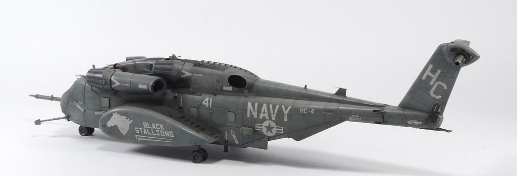

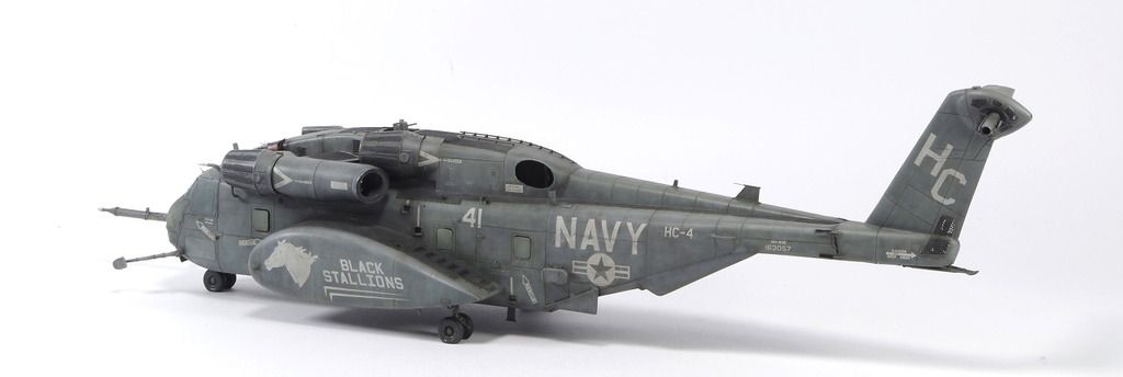

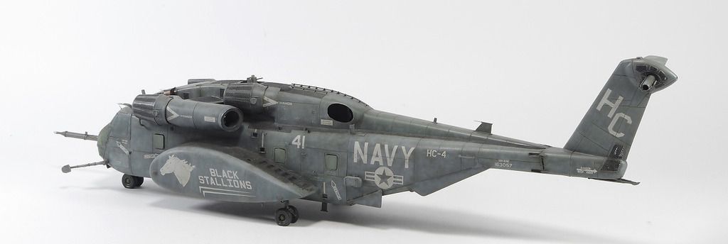

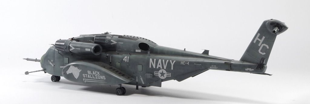

Przemek - MaXus Napisano 20 Grudnia 2015 Autor Share Napisano 20 Grudnia 2015 Dzięki, tymczasem, poszukiwania w osiągnięciu ulotności materii powierzchni ;) bawię się przy tym AK'owskimi panelinerami, otrzymanymi na .'owskich (sic!) warsztatach. O ile wiadomo, co zaś, to ku memu zaskoczeniu, taki gotowiec fajnie się sprawdza: otwierasz i masz, a i osadza się wolniej niż klasyczna mieszanka, chyba, że to wrażenie. wyjściowo: panelinerowski wash, ale różnicowany po całości powierzchni klasyczny biały olej z whitespiritem kładziony punktowo i ścierany znowuż mieszanka panelinerowska, tym razem rozcieńczona na potrzeby filtra oczywiście, to jeszcze nie koniec ... Cytuj Odnośnik do komentarza Udostępnij na innych stronach More sharing options...

Przemek - MaXus Napisano 21 Grudnia 2015 Autor Share Napisano 21 Grudnia 2015 Dziękuję. Fakt, w olejach moc wielka i ukryta czai się. Oleje: - po zakończeniu zabaw z akrylami, zabezpieczenie powierzchni półmatowym werniksem. - na początek, po całości AK2071 - prosto z butli, ścierany miękkim pędzlem. - półmatowy werniks. - na to, z rozcieńczonej białej olejnej, punktowo kropki, zacierane i zmywane pędzlem. - półmatowy werniks. - filtr z mieszanki AK2072 i AK2074 - mocno rozcieńczonej - po całości. - półmatowy werniks. Do zmywania/rozcieńczania: WhiteSpirit. Cytuj Odnośnik do komentarza Udostępnij na innych stronach More sharing options...
Mitrandir Napisano 21 Grudnia 2015 Share Napisano 21 Grudnia 2015 dzięki, efekt wspaniały Przemku , a jako werniks czego używasz? Cytuj Odnośnik do komentarza Udostępnij na innych stronach More sharing options...
Przemek - MaXus Napisano 22 Grudnia 2015 Autor Share Napisano 22 Grudnia 2015 Werniks to mr.color C181 Cytuj Odnośnik do komentarza Udostępnij na innych stronach More sharing options...
