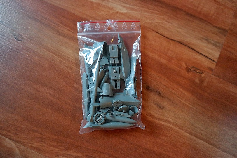

Hamman Posted July 20, 2014 Share Posted July 20, 2014 Kolejnym modelem który trafi na warsztat będzie F/A-18F Super Hornet. Będzie to mój pierwszym samolot który będę sklejał. Malowanie takie jak na pudełku, zastanawiam się jeszcze na dokupieniem jakiś blach od Edzia Więc proszę osoby które mogą w jakikolwiek pomóc mi przy sklejeniu tego o odpowiednie komentarze Tutaj kilka elementów które zostały już wstępnie oszlifowane: i zapomniałem na wstępie dodać że model został kupiony na allegro a większość części wygląda tak : I czy to http://exito.sklep.pl/pl/p/TAMIYA-87131-Panel-Accent-Color-Black/12707 nada się do zaznaczenia linii podziału czy polecacie coś innego Quote Link to comment Share on other sites More sharing options...
