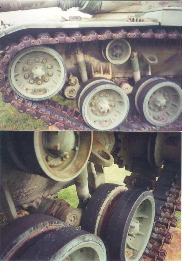

Jak obiecałem wrzucam foty. Po krótkim szperaniu po internetach wyszło to czego się obawiałem. Academy skopało mocowanie i wielkość siłowników. Ale od początku.
Wrzucam zdjęcie góry wanny coby pokazać, że ruchome zawieszenie raczej odpada
A teraz nieszczęsne siłowniki:
Przed:
W trakcie wymiany:
Po:
A powinno to wyglądać tak:
Jakieś sugestie?
Te amortyzatory to totalna porażka, mam to samo w magachu...
Hej.Bardzo podobnie to wyglada w Tamce M60 A3.Podzial technologiczny zblizony,ciezko ustawic laczenie na luku wanny.Ale coz,podejrzewam ze model wiekowy juz...
No wszędzie jest podobnie. Ten m60 z primeportala ma jeden siłownik i wydaje mi sie, że siedzi troche niżej od jego odpowiednika IDF (który ma dwa siłowniki z uwagi na większa masę). Rozwiązaniem tutaj wydaje sie tylko scratch. Gdzieś widziałem relację z kompletnej budowy tego potworka. Jak znajdę to postaram się zrobić podobnie i pokazac krok po kroku na forum.

Pytanie na dziś... ponieważ budowa modelu dobiegła praktycznie do końca, zapytuje uprzejmie ile otworów ma koło napędowe w bębnie? Zostało mi wywiercić te otwory, złożyć gąski i kłaść podkład.
Koło napędowe, które zamontowałeś nie ma nic wspólnego z tym, co jest zamontowane na prawdziwym pojeździe.
Są 3 otwory ulgowe, ale jak widać na zdjęciu samo koło wygląda zupełnie inaczej ( Academy poszło na łatwizne, i wrzucili do M60 koła od Merkawy, i tak błędne, bo bez otworów).
