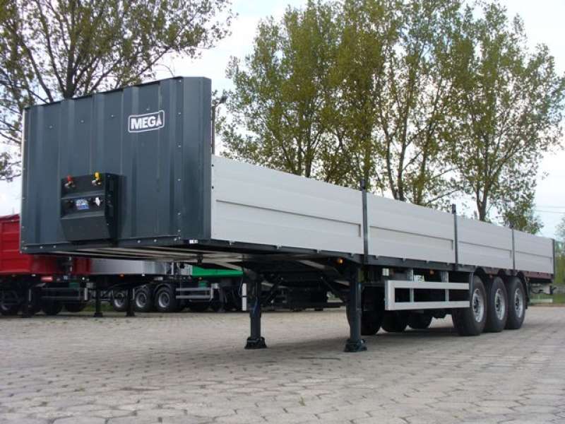

maciej_1988 Posted September 9, 2014 Share Posted September 9, 2014 Witam, wracam do modelarstwa po kilku latach przerwy. Wcześniej zacząłem składać model naczepy i ciągnika Scania. Na pierwszy ogień idzie naczepa. Postaram się na tych dwóch modelach nauczyć jak najwięcej techniki składania i malowania - kupiłem aerograf. Na zdjęciach przedstawiam ile udało się kiedyś złożyć - teraz widzę ile i jakich błędów popełniałem. Moim planem jest stworzenie naczepy w takim stylu - http://www.kargomil.pl/zdjecia/duze/339.jpeg Zastanawiam się jak odciąć górną część ścian i dachu. Mam szlifierkę ręczną z małymi tarczami do cięcia - uważacie że uda się tym przeciąć w miarę równo plastik na burtach i dachu? kilka zdjęć dawcy Quote Link to comment Share on other sites More sharing options...
