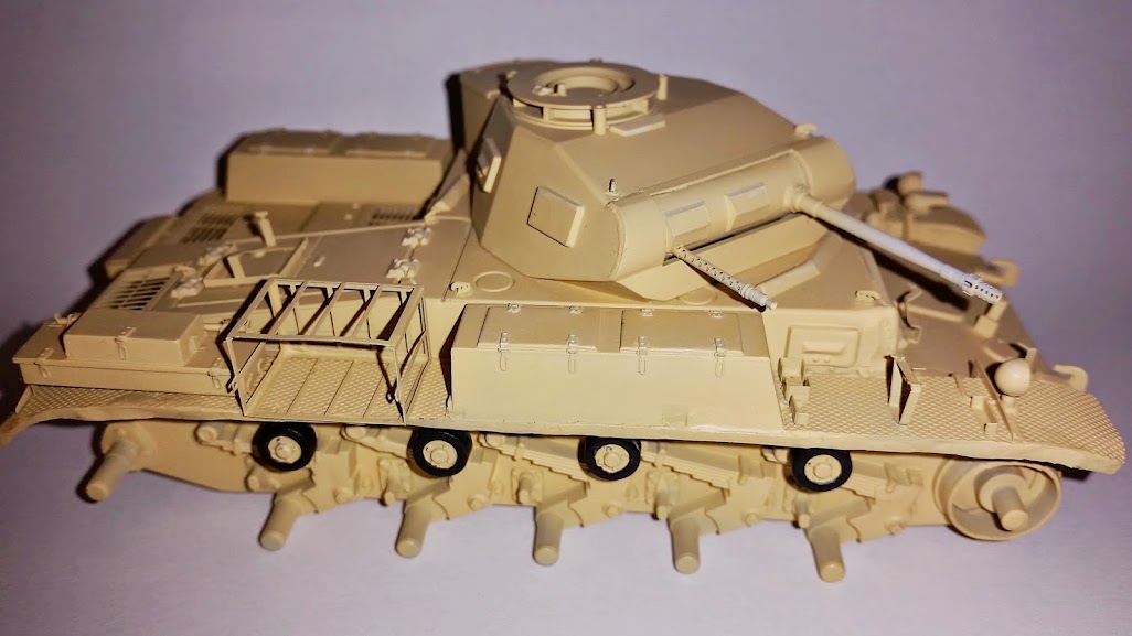

jiad Posted September 16, 2014 Share Posted September 16, 2014 Witam, Postanowiłem zbudować mój drugi model i zaprzyjaźnić się z blaszkami. Wybrałem stary i tani model i dedykowany zestaw blachy EDUARDa. W trakcie montażu zauważyłem że błotniki z tego zestawu powinny być naklejone na zeszlifowane błotniki modelu (jak już je usunąłem z modelu ). Dodatkowo te trawione mają błąd, są zrobione jakby w negatywie ( rąby są wystające, a nie linie). Więc wydaje mi się że może lepiej było ich nie używać. Ponadto musiałem dorobić zewnętrzną krawędź błotników, wyszły bardzo sfatygowane ( myślę że po podkładzie będzie lepiej widać gdzie doszpachlować/poszlifować). Niestety dowiedziałem się też że lutowanie elementów na modelu (hot air) nie jest dobrym pomysłem - nadtopiłem model w okolicy wizjera kierowcy. Ma ktoś może ciekawy pomysł czym to zamaskować, może jakiś worek z piaskiem? Moje kolejne pytanie dotyczy budowy (jako że moje doświadczenie jest bliskie zeru), czy elementy wyposażenia jak skrzynka poniżej, koło zapasowe i narzędzia przykleić teraz czy najpierw pomalować wszystko osobno i dopiero potem doklejać? Przy okazji tego modelu chcę się też nauczyć malować aerkiem. Jakich kolorów używacie do malowania drewnianych elementów ( skrzynki, narzędzia) ? P.S. Zabawa z blaszkami przednia i nabieram wprawy w klejeniu i lutowaniu ( przydała by się porządna lupa ) Postanowiłem też dołożyć 20 zł i wymienić lufy, te z zestawu nie przypominają luf. Quote Link to comment Share on other sites More sharing options...
enten Posted September 16, 2014 Share Posted September 16, 2014 w tym miejscu siedział radiotelegrafista. Śmiało możesz go obłożyć workami. Ja swojego Pz II załatwiłem w ten sposób, że do tylnej skrzynki od środka (od strony gąsienicy) napakowałem do pełna szpachlówką. Rano zobaczyłem jak całość nabrała bezwiednych kształtów Próbowałem to naprawić ale wtedy poległem Z lufami świetny krok. Ponad połowa wartości modelu ale efekt jest rewelacyjny i znacząco poprawia wygląd modelu. Dobrze Ci idzie. Te białe ciapki to pewnie szpachlówka, prawda? Wygląda na nie wyszlifowaną co później bardzo będzie się rzucało w oczy. Drewno... sposobów jest mnóstwo. Poczytaj bo nie wiem który przypadnie Ci do gustu. Generalnie różne odcienie brązu i cieniowanie. Drobne elementy możesz śmiało dokleić po malowaniu ale przed wykończeniem (wash, filtry) o ile zdecydujesz się na ten etap. Jakie malowanie planujesz? Quote Link to comment Share on other sites More sharing options...

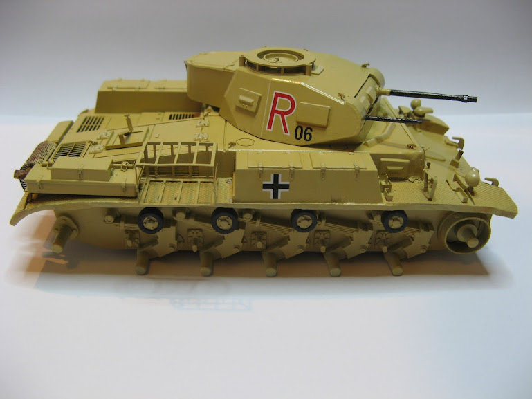

jiad Posted October 11, 2014 Author Share Posted October 11, 2014 Mała aktualizacja po przerwie. Też mi się wydaje że te zasobniki były u Romla, więc będzie na piaskowo. Na razie model sklejony i wszystkie kawałki gotowe na podkład. Na nadtopionym rogu powieszę hełm pustynny (widoczny na ostatnim zdjęciu). Quote Link to comment Share on other sites More sharing options...
enten Posted October 11, 2014 Share Posted October 11, 2014 nie wiem czy dobrze widzę na tych zdjęciach ale wydaje mi się, że nadal wiele miejsc jest nieoszlifowanych. Szczególnie na błotnikach to widać. Quote Link to comment Share on other sites More sharing options...

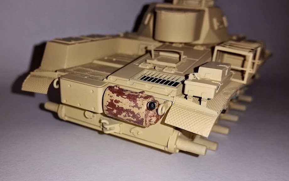

jiad Posted December 6, 2014 Author Share Posted December 6, 2014 Wolno mi to idzie, kolor bazowy i kilka rozjaśnień: Błotników zalanych cyną już nie dam rady poprawić, może w dalszym etapie brudzenia coś się z tym zrobi. Doradzi ktoś jakim kolorem pomalować lufy? Na ostatnim zdjęciu moje pierwsze próby z lakierem do włosów. Potraktować ten tłumik jakimś washem czy może być? Quote Link to comment Share on other sites More sharing options...
SzymczaS Posted December 6, 2014 Share Posted December 6, 2014 Pomaluj czarnym kolorem lufy,będą dobrze wyglądać. Ja zardzewiały tłumik zrobiłem tak : pomalowałem tłumik kolorem brązowym,a potem na świeżą farbę dodałem szczyptę cynamonu. Powodzenia! Quote Link to comment Share on other sites More sharing options...
bazylms Posted December 6, 2014 Share Posted December 6, 2014 Poprzez słabe oświetlenie modelu do zdjęć nic z tych rozjasnien nie widać. Za to zrobił się prawie CM z punktowym oświetleniem . Tłumik wyszedł dość ciekawie. Quote Link to comment Share on other sites More sharing options...

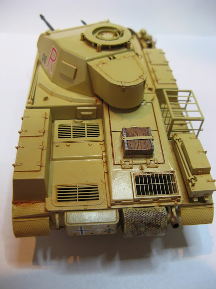

jiad Posted December 23, 2014 Author Share Posted December 23, 2014 Ciąg dalszy. Kolor przyciemniłem filtrem z mieszanki sieny palonej i żółci kadmowej. Plakierowany sidoluksem, kalki położone. Lufy po pomalowaniu czarnym matem pactry były takie czyste i mało matowe, więc przetarłem je suchym pędzlem metalizerem (Gunze H stainless steel 213), który mogę z czystym sumieniem polecić każdemu kto nie próbował - sam maluje. Teraz pytanie, jakim kolorem robić wash? Van dyck chyba będzie za ciemny, może siena palona albo ich mieszanka? I co dalej? obicia przed czy po washu i jaki kolor będzie pasował do tego piaskowego? Panzer grau czy jakiś brąz? Quote Link to comment Share on other sites More sharing options...
bazylms Posted December 23, 2014 Share Posted December 23, 2014 Van Dyke może być za ciemny. O ile dobrze pamiętam ja używałem Brown wash Mig-a. Co do obić to jeżeli będzie to brąz to polecam Vallejo German Brown Black Camo. Ja w swoim założyłem że pojazd był szary przemalowany na DAK. Quote Link to comment Share on other sites More sharing options...

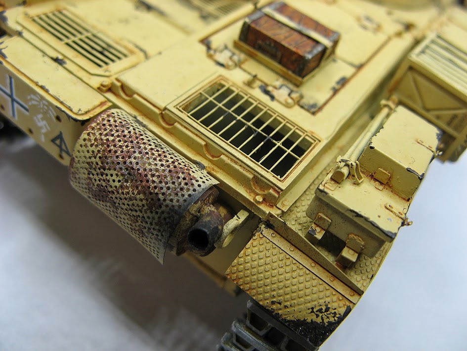

jiad Posted December 27, 2014 Author Share Posted December 27, 2014 Zrobiłem wash ze sieny palonej, co o tym myślicie? Im dalej w las tym więcej drzew. To mój drugi model i zaczynam myśleć, że robienie washa na błyszczący sidolux nie jest idealnym rozwiązaniem. Wydaje mi się, że na powierzchni satynowej farba zachowywała by się lepiej, jednak pod kalki musi być połysk. Macie jakieś sprawdzone patenty czołgowe jak to robić na przyszłość? Może sidolux dać tylko w miejscu kalek, a wash dawać bezpośrednio na matową farbę, albo po kalkach i sido przelecieć wszystko satynowym lakierem? P.S. W jakim kolorze były tropikalne hełmy? Quote Link to comment Share on other sites More sharing options...
bazylms Posted December 27, 2014 Share Posted December 27, 2014 Na mój gust kolor washa jest dobry. Ja zawsze robie wash na sido - nie bardzo wiem co Ci nie pasuje? Śliska powierzchnia jaką daje ci sido umożliwia farbie wpłynięcie w zakamarki. Quote Link to comment Share on other sites More sharing options...

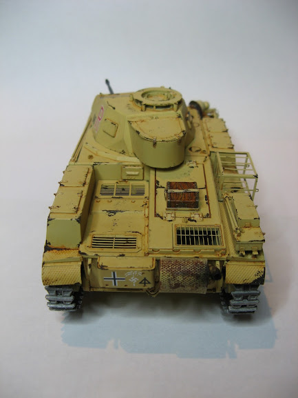

jiad Posted January 2, 2015 Author Share Posted January 2, 2015 Efekty mojego pierwszego starcia z malowaniem obić. To jest jak orzeszki, jak zaczniesz malować to trudno przestać. Co myślicie o tym "wykonaniu"? Niestety zalewanie prawego reflektora klejem przemysłowym nie wyszło dobrze - jakieś patenty na wykonanie kloszy na przyszłość? Quote Link to comment Share on other sites More sharing options...
SzymczaS Posted January 2, 2015 Share Posted January 2, 2015 Vallejo Still Water jest bardzo dobry. Quote Link to comment Share on other sites More sharing options...
enten Posted January 2, 2015 Share Posted January 2, 2015 jak dla mnie super! Od siebie dodałbym sporo kurzu po zakamarkach oraz moim zdaniem musisz popracować nad gąsienicami bo w tej chwili jest to najsłabszy element modelu. Quote Link to comment Share on other sites More sharing options...
jiad Posted January 3, 2015 Author Share Posted January 3, 2015 Kurz suchymi pigmentami w kolorze piasku? Czy jakieś inne metody? Myślę nad zakupem gąsienic ogniwkowych z plastiku (chyba bronco), ale może jeszcze te pomęczę. Quote Link to comment Share on other sites More sharing options...
meser262 Posted January 3, 2015 Share Posted January 3, 2015 No proszę - stara wiekowa Tamiya, a model bardzo przyzwoity. Do reflektorów i wszelkiego szkła dobry jest ClearFix Humbrola.Skleja szklane elementy bez śladu, ale też można wyczarować szybkę! - http://www.mojehobby.pl/products/Humbrol-Clearfix.html Dodaj kurz i do kolejnego modelu. Pozdrawiam Krzysztof Quote Link to comment Share on other sites More sharing options...
