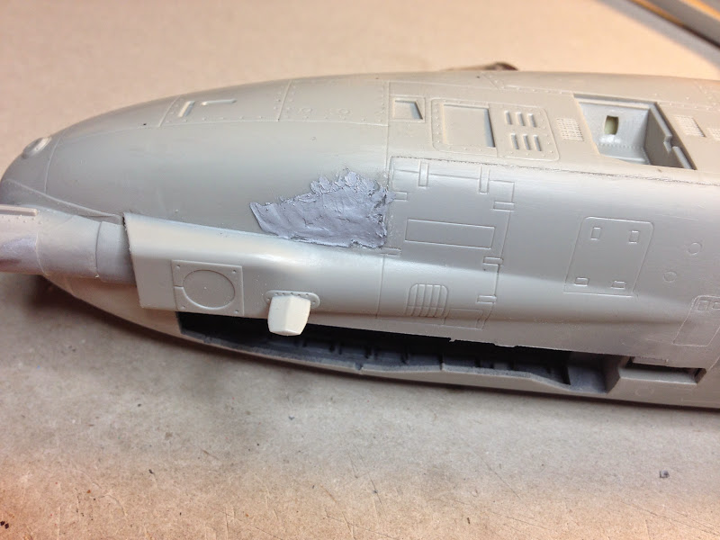

Dokleiłem kawałek płytki do otworu wentylacyjnego działka, muszę jeszcze dorobić lufy bo sporo widać przez tą dziurę:
Przymocowałem też wiatrochron, no i niestety nie obyło się bez szpachlowania:

Przykleiłem też wnękę przedniego podwozia i oczywiście za cholerę nie można jej było dopasować. Musiałem z jednej strony zalać CA a z drugiej troche CA a na to szpachla:

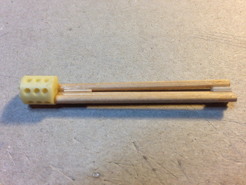

Dorobiłem z patyczka fi 2mm imitację luf. Trzy wystarczą bo tylko tyle będzie widać przez wlot powietrza:

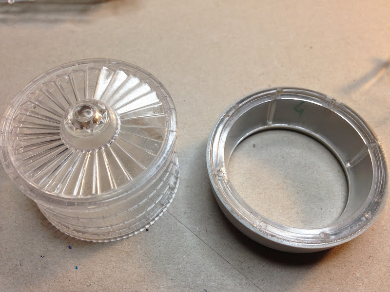

Same gondole składają się z dosłownie z kilku części (nie wiedzieć czemu wentylator, jego osłona oraz pierścień są z przeźroczystego plastiku):

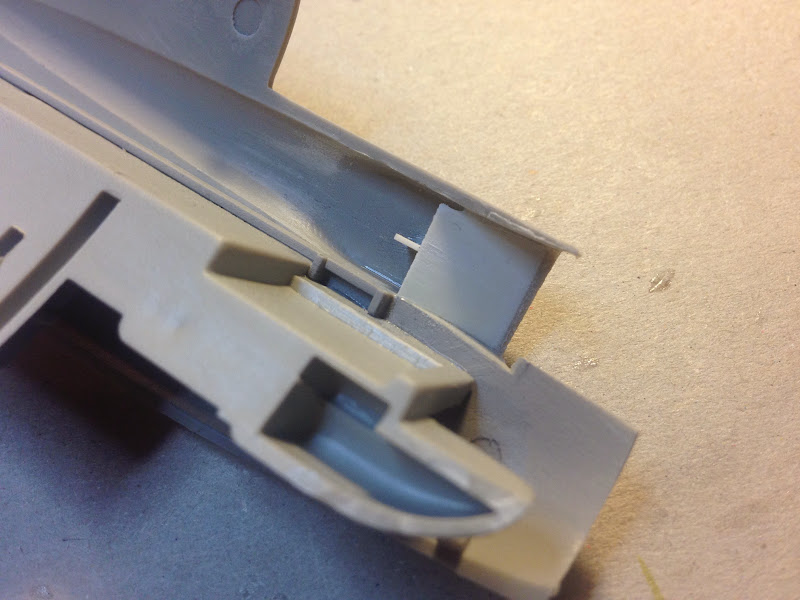

Oraz przygotowuję skrzydła do zamocowania i od razu jest problem, albo pasują na dole albo u góry. Góra ładniej wygląda to na dole dokleiłem kawałki HIPSu którę po zaschnięciu dotnę i gotowe:
