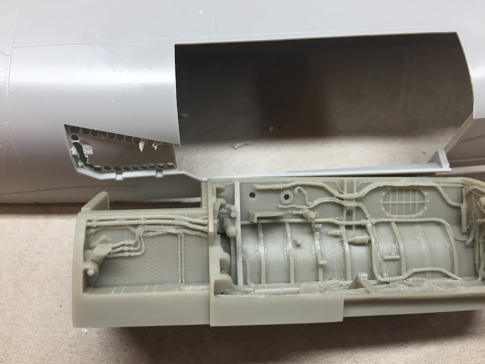

Dotarła żywica. Tu wielkie podziękowanie dla sklepu Plastmodel która podzieliła zamówienie na dwie części bo żywica miała być później i jedną paczkę z modelem i farbami wysłała tak aby dotarła przed świętami a drugą z żywicą na własny koszt wysłała po świętach.
Przymierzałem wnęki podwozia i pasują w miarę dobrze, trzeba było podciąć w jednym miejscu a w drugim usunąć kawał plastiku bo wnęki są bardziej rozbudowane od zestawowych:
Zeszlifowałem też imitację wnęki z wlotu powietrza tak aby żywica pasowała:

No oby to pasowało, bo jak znam Airesa, to bywa różnie.
Na razie pasuje. Zobaczymy co będzie dalej.
A jeśli teraz pasuje, to będzie pasować.
Żywice Airesa mają w zwyczaju dość wcześnie informować, że się nie zmieszczą w kadłubie modelu.
Też tak kiedyś myślałem. Niestety przekonałem się na przykładzie F-18 że żywica się kurczy. Wydech który tam miałem po kupnie pasował idealnie, ale później model leżał przez ponad pół roku rozgrzebany. Po powrocie do niego, okazało się że wydech już nie pasuje, skurczył się o około 0,7-0,8mm i pomiędzy kadłubem a dyszą zrobił się nieładny "schodek".
Czasami myślę, że jak kokpit nie pasuje to dlatego że jest świeżo odlany. Jakby poleżał to by się skurczył i pasował.
Czyli żywice Airesa muszą leżakować i dojrzewać.
Jak dobre wino. Kupując trzeba zwrócić uwagę na rocznik.

Po kilku miesiącach przerwy i wielu sklejonych pojazdach, nadszedł czas aby powrócić do zakurzonego już nieco Korsarza.
Na początek wkleiłem żywiczne wnęki podwozia i przedziały z elektroniką. Wszystko pasowało idealnie:
