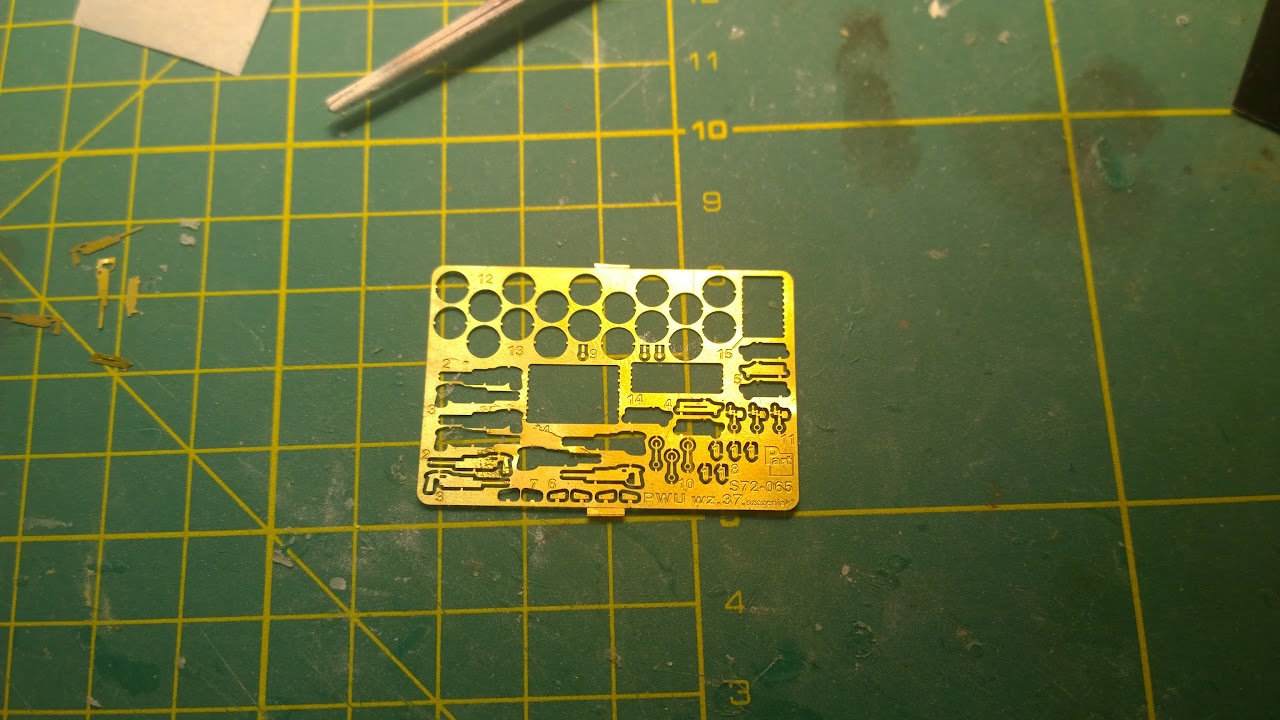

Lutobor Napisano 1 Stycznia 2016 Napisano 1 Stycznia 2016 (edytowane) Witam ostatnim razem będąc w Polsce zakupiłem sobie zestaw klasyków wykonywanych na lekcjach ZPT oczywiście z najlepszej firmy ZTS Plastyk. Na pierwszy ogień poszedł Łosiu do którego mam największy sentyment jako ten model który najczęściej ladował na stole w szkole, a później przechodził testy wytrzymałościowe w locie nurkującym. Dorzuciłem do tego blachy Parta, nowe kalki Techmoda i maski Montexu Dokupiłem jeszcze blachy do Szczeniaka, niestety kiepskiej jakości, chyba Part chciał utrzymać poziom plastyka tutaj widać na częściach karabinu wyżartą blaszkę, no i do montażu pojemnik na naboje nie najlepiej rozwiązany składający się z 4 części Wersja będzie z 12 eskadry w Małaszewicach Edytowane 1 Stycznia 2016 przez Gość Cytuj

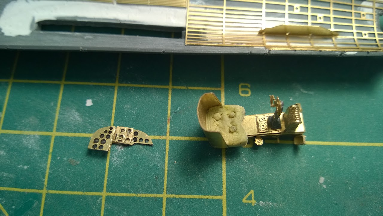

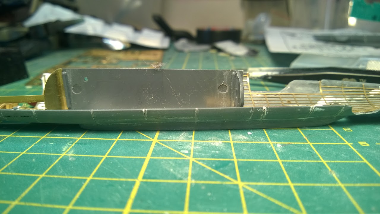

Lutobor Napisano 1 Stycznia 2016 Autor Napisano 1 Stycznia 2016 na pierwszy ogień poszło wydzierganie lin podziału blach, tutaj wydaje mi się że w środkowej części nad płatem skrzydła nie powinno być linii poziomej i zacząłem zbroić wnętrze, tutaj widać że po długości się nie mieści, dlatego środkową część lekko przyciąłem ale troszkę nierówno Siedzisko pilota dostało poduszkę z miliputu, zastanawiam się jakie były pasy bo nigdzie nie mogę zanaleść Tak mi się udało posklejać cały pulpit pilota (fotel tutaj jeszcze nie przyklejony) Myślałem jeszcze na otwarciem luku bomowego, ale posiadam tylko 1 niewyraźną fotografię a po przyłożeniu oryginalną część podłogi luku radiotelegrafisty, była by ona również do przerobienia tylnia ścianka musiała by być przesunięta o kolejną linie podziału blach Cytuj

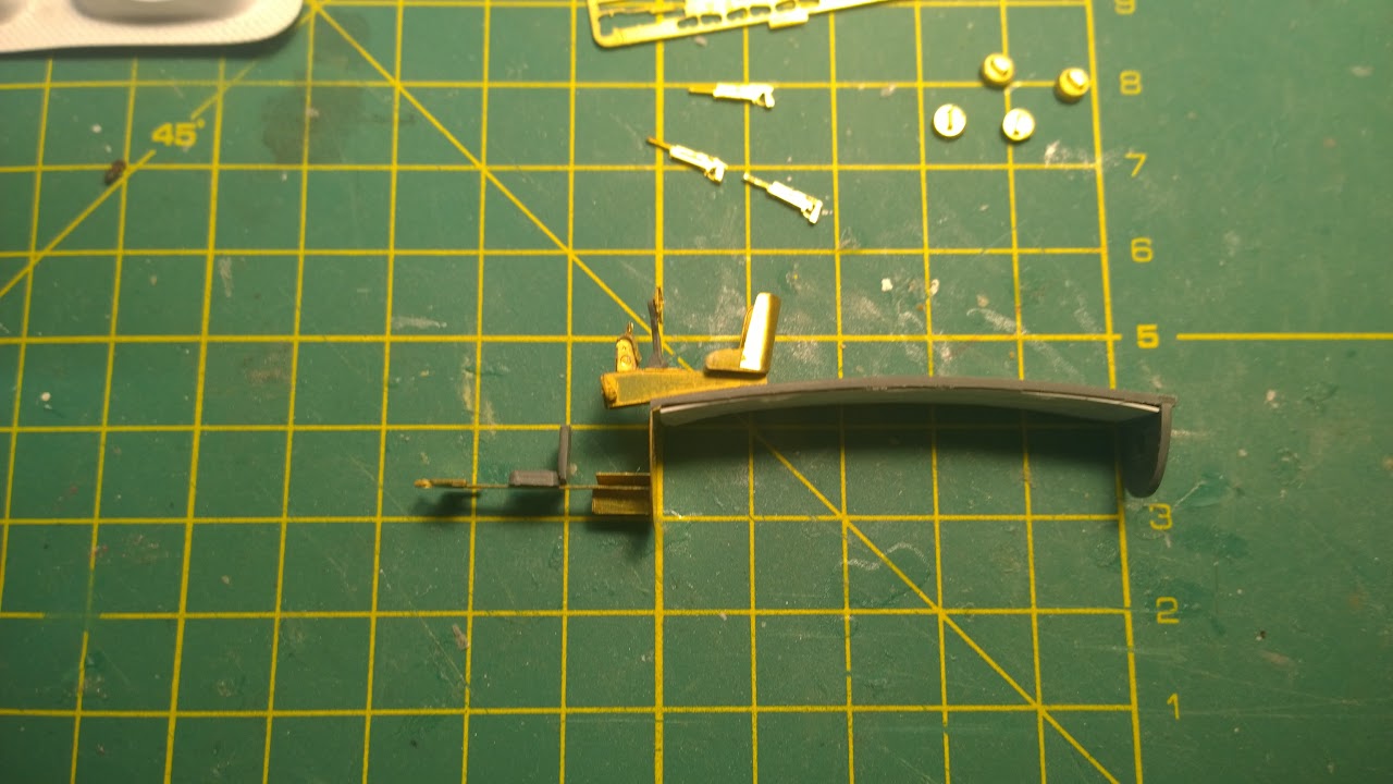

Lutobor Napisano 1 Stycznia 2016 Autor Napisano 1 Stycznia 2016 Na ten czas wszystko wygląda to mniej więcej tak Tutaj widać moje nierówne docięcie blach Teraz właśnie szlifuje lufy do szczeniaka jako że nie miałem prętów 0,4 tylko 0,6. Proszę o pomoc w sprawie pasów Cytuj

morfeusz84 Napisano 1 Stycznia 2016 Napisano 1 Stycznia 2016 Z tego co zaobserwowałem , to on nie miał pasów Wysłane z iPhone 6s+za pomocą Tapatalk Cytuj
Baas ArK Napisano 1 Stycznia 2016 Napisano 1 Stycznia 2016 To muszę zobaczyć! Wydaje mi się jednak, że podłogę kabiny będziesz musiał prostować (zdj.2 i 3 ostatni post). Cytuj
Lutobor Napisano 1 Stycznia 2016 Autor Napisano 1 Stycznia 2016 Co do podłogi to sugerowałem się wygięciem jakie widać w "Monografii lotniczej 100" na stronie 272 Co do pasów to wydaje mi się że były tylko biodrowy na stronie 268 i 269 niniejsze monografii widać coś takiego Cytuj

morfeusz84 Napisano 1 Stycznia 2016 Napisano 1 Stycznia 2016 Rzeczywiście , coś tam widać , jak by pas biodrowy Wysłane z iPhone 6s+za pomocą Tapatalk Cytuj
Baas ArK Napisano 1 Stycznia 2016 Napisano 1 Stycznia 2016 Co do podłogi to sugerowałem się wygięciem jakie widać w "Monografii lotniczej 100" na stronie 272 Nie jestem pewien czy to wygięcie czy złudzenie spowodowane krzywizną kadłuba. Sprawdzałeś jak leży we wnętrzu? Bo zwróć uwagę, że na zdjęciu podłoga jest równoległa do żebrowania, a przy wygięciu może Ci na to żebrowanie zachodzić. Cytuj
Lutobor Napisano 2 Stycznia 2016 Autor Napisano 2 Stycznia 2016 Nie jestem pewien czy to wygięcie czy złudzenie spowodowane krzywizną kadłuba. Sprawdzałeś jak leży we wnętrzu? Bo zwróć uwagę, że na zdjęciu podłoga jest równoległa do żebrowania, a przy wygięciu może Ci na to żebrowanie zachodzić. Przyglądając się temu zdjęci i pamiętając o perspektywie wydaje mi się że ta blacha gładka idzie po łuku w dół od prawej strony do wysokości siedziska następnie lacha ryflowana unosi się w górę, wysokość między dwoma skrzynkami również się zwiększa, także kale idące wzdłuż podłogi zaginają w dół a nie idą prostą. Pomożecie czy ta podłoga jest po łuku jak ja wykonałem czy jest prosta Cytuj
letalin Napisano 2 Stycznia 2016 Napisano 2 Stycznia 2016 na pierwszy ogień poszło wydzierganie lin podziału blach, tutaj wydaje mi się że w środkowej części nad płatem skrzydła nie powinno być linii poziomej Lepiej było jak było. To nie wygląda dobrze. Cytuj
Lutobor Napisano 2 Stycznia 2016 Autor Napisano 2 Stycznia 2016 na pierwszy ogień poszło wydzierganie lin podziału blach, tutaj wydaje mi się że w środkowej części nad płatem skrzydła nie powinno być linii poziomej Lepiej było jak było. To nie wygląda dobrze. zobaczę po podkładzie jak to wygląda, na zdjęciu jest tylko wyskrobane nie oczyszczone Cytuj

letalin Napisano 2 Stycznia 2016 Napisano 2 Stycznia 2016 zobaczę po podkładzie jak to wygląda, na zdjęciu jest tylko wyskrobane nie oczyszczone Nie będzie lepiej po podkładzie. W zasadzie należałoby powstrzymać Cię przed dalszym rżnięciem w ten sposób. Ja lubię Matchboxy, ale nie tędy droga. Jakiego narzędzia używasz? Czym sobie pomagasz w prowadzeniu ostrza? Czy wiesz, że Łoś miał blachy kładzione głównie na zakładkę? Cytuj
