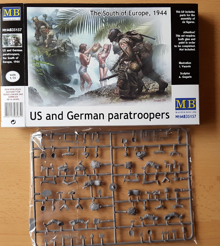

ra12 Posted May 1, 2016 Share Posted May 1, 2016 Klasa 5 - Dioramy Specjalna 1 - Najlepsza interpretacja tematu konkursowego Specjalna 2 - Najlepsza relacja z prac warsztatowych Specjalna 5 - najlepsza praca w klasach 1,2,3,4,5 zbudowana w oparciu o model Tamiya Witam wszystkich Spróbuję zrealizować pomysł na następującą dioramkę: niemiecki czołgista siedząc zimą na Tygrysie marzy o ciepłym lecie. Udział wezmą: Tygrys Tamki, który spokojnie przeleżał na półce prawie pół roku. Malowanie będzie podwójne tzn. kawałek zimowego kamo, reszta lato. Zimmerit z milliputa. Inbox pewnie powszechnie znany Jako dodatki: lufa i siatki Figurantem będzie jeden z czołgistów z takiego zestawu zaś ucieleśnieniem marzenia figurki z tego zestawu (oczywiście nie wszystkie ) Reszta to głównie roślinność, skałki no i woda. Jako, że to mój debiut na forum, nie tylko w konkursie, uprasza się o wyrozumiałość i niski wymiar kary Super konkurs Quote Link to comment Share on other sites More sharing options...

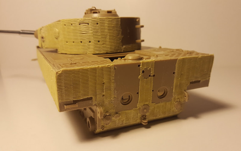

ra12 Posted May 12, 2016 Author Share Posted May 12, 2016 Witam taki efekt udało mi się uzyskać toolsami Trumpka (dzięki Spotter) . Wszystko poskładane jedynie na sucho, dopasowana jedynie lufa. Widać już sylwetkę Tygryska Quote Link to comment Share on other sites More sharing options...
Kapitan1 Posted May 12, 2016 Share Posted May 12, 2016 No i teraz zimm fajny . Quote Link to comment Share on other sites More sharing options...
enten Posted May 13, 2016 Share Posted May 13, 2016 No i do zimmeritu podobny Dobra robota. Quote Link to comment Share on other sites More sharing options...
