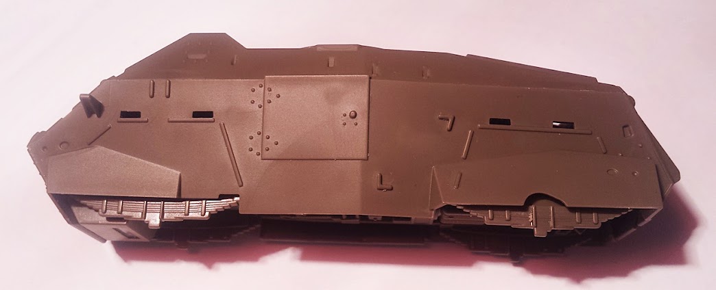

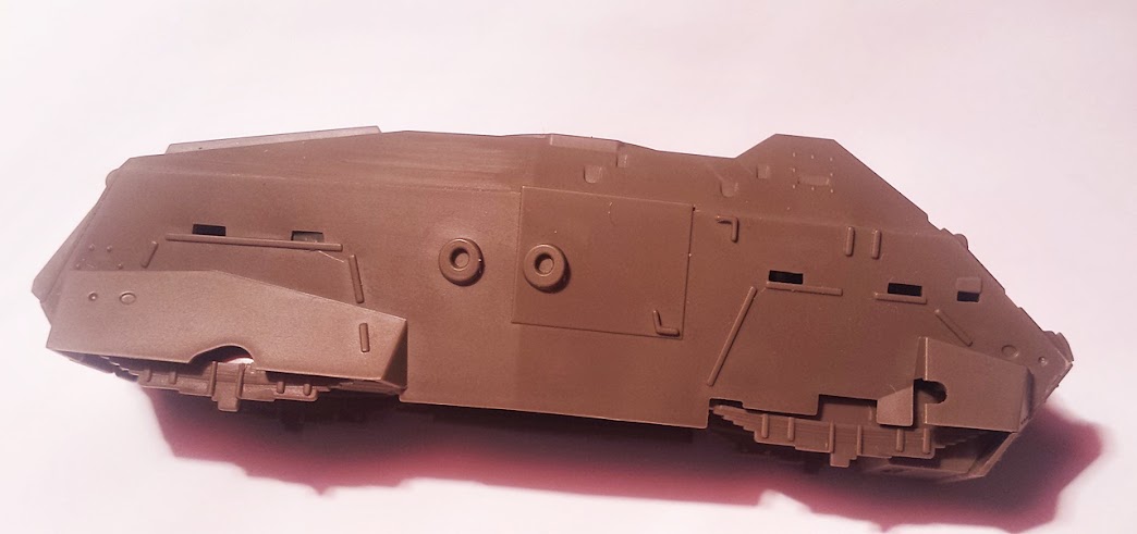

Tenggeri Napisano 2 Maja 2016 Autor Share Napisano 2 Maja 2016 Ciekawy temat jak i skala będę kibicować. Zapowiada się bardzo ciekawie no i 1:48. Dzięki, cieszę się, każdy kibic się przyda Uważaj ze składaniem kadłuba, to wcale nie jest takie proste jak sięna podstawie instrukcji wydaje... Kadłub jest najtrudniejszy, poza tym spasowanie jest świetne. Miałeś rację, kadłub niby bardzo prosty do złożenia, ale trochę uwagi nie zaszkodzi, w niektórych miejscach należy spasować ze sobą krawędzie trzech różnych części, więc trzeba dokładnie wyszlifować miejsca po połączeniach części z ramkami, żeby potem nie było niespodzianek. Dziś udało mi się przysiąść trochę nad modelem, mając na uwadze ostrzeżenie Andrzeja_LK ostrożnie zabrałem się za sklejanie kadłuba: Udało się wszystko ładnie spasować: Następnie zabrałem się za podwozie i elementy zawieszenia. Jak widać spód jest dosyć mocno uproszczony, ale po złożeniu całego modelu mało będzie z tego widać. Na zdjęciu tłumik przyłożony na sucho, ponieważ oprócz nawiercenia końcówki wydechu postanowiłem zrobić na nim fakturę rdzy. Na razie to tyle, jutro mam nadzieję, że uda się coś więcej podziałać, Cytuj Odnośnik do komentarza Udostępnij na innych stronach More sharing options...

Domi Napisano 30 Maja 2016 Share Napisano 30 Maja 2016 Nie wiem na ile on ci jest nasz (niby coś a'la orzełek na berecie załoganta Stuarta majaczy) , ale znalazł cuś takiego: http://i176.photobucket.com/albums/w194/_dominiko_/materialy/humber%20001_zpsgui4nw09.jpg~original Zdjęcie pochodzi z "Śladami polskich gąsienic cz. 27", dodatkowo jest wzmianka o spisie sprzętowym 1DPanc z 30 września '45 i figuruje tam 5 Humber-ów vel Fox-ów z armatą 37mm czyli właśnie Mk.IV. Co do samego modelu to coś nie zgrał ci się kadłub, na zdjęciach wygląda że pomiędzy górą a dołem jest dość duży schodek... D. Cytuj Odnośnik do komentarza Udostępnij na innych stronach More sharing options...
