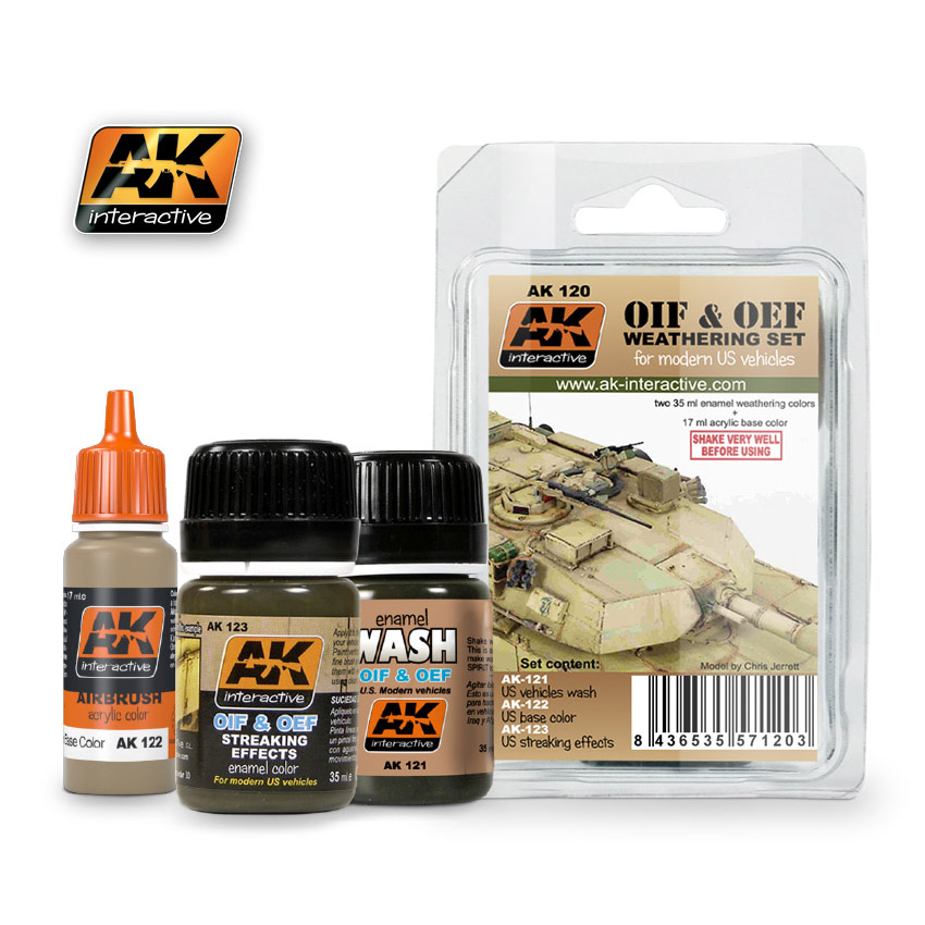

jaxiu Napisano 12 Sierpnia 2016 Autor Napisano 12 Sierpnia 2016 Dzięki za pomoc. Niestety na tych zdjęciach nie ma właśnie tej jednej osłony o która mi chodzi. Ze zdjęć producenta modelu wynika, że mocowana jest do kraty i odstaje od kadłuba czołgu przed chwilą w łapki wpadło mi takie zdjęcie Osłona wygląda na zamocowaną i przylegającą do kadłuba. Cyba ją wyszlifuję i przykleję jak na zdjęciu, albo zamocuję w zupełnie innym miejscu ;) Teraz kwestia farby Do malowania chcę użyć farby z kupionego jakiś czas temu zestawu Czy farby AK nie gryzą się z farbami TAMIYA, ITALERI? Nie miałem jeszcze do czynienia z farbami tego producenta i nie mam pojęcia jak się zachowują. Na modelu planuję sporo modulacji więc na pewno nie obejdzie się bez domieszek białego, żółtego, czarnego i brązu - wszystko od TAMIYI To samo w kwestii lakieru bezbarwnego (używam go do malowania transparentnego 70% lakieru 30% koloru) - używam akrylowego matu od ITALERI Cytuj

Dorotka Napisano 12 Sierpnia 2016 Napisano 12 Sierpnia 2016 .... OK. W takim razie napisałem Ci jak to było montowane. Może odstawać jak się poluzuje, lub trzymać się na zicher żeby nie było "przedmuchu". Generalnie z tego co widzę ten element jest zrobiony w modelu dość kiepsko, za gruby i nie ma uchwytów, tylko jakąś imitację... Do tego AK122, co nim chcesz malować, dodałbym z 1/3 białego. Cytuj
