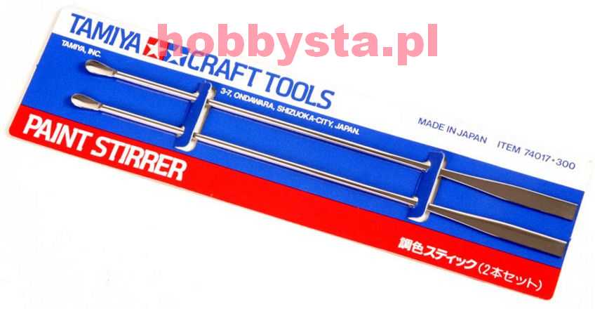

Solo Posted July 29, 2016 Share Posted July 29, 2016 Rozcieńczyłem ja : mr color leveling thinner nie dało się malować , aerograf zapychał się poty jak wydostało się trochę farby. O ile Cię dobrze zrozumiałem (piszże człowieku jaśniej), to nie napisałeś jak rozcieńczyłeś farbę i czy była ona gęsta. Co ciekawe, ja miewałem podobne objawy w moim Infinity: jedna farba malowała całkiem dobrze, druga zapychała dyszę i trzeba było czyścić. Problemem okazała się sama dysza, w której osady z kolejnych porcji farby zasychały (płukanie nie czyści wszystkiego), którą trzeba było solidnie wyczyścić dłubaczkiem, i usunąć zalegające tam paproszki i kłaczki. Po takiej operacji nawet słabo rozcieńczona farba leciała już bez problemu. Jeśli była zbyt gęsta, aerograf po prostu nią pluł, ale farba leciała. Moja rada: spróbuję przeczyścić dyszę, ale nie płucząc ją albo myjąc, tylko czymś znacznie bardziej inwazyjnym. Ja polecam takie coś - narzędzie niezbędne w przypadku używania farb Gunze i (chyba) także Tamka: Quote Link to comment Share on other sites More sharing options...

Solo Posted July 29, 2016 Share Posted July 29, 2016 Mam jeszcze pytanie odnośnie tych proporcji , czego koledzy używaj żeby było np 1 kropla farby i 2 krople LT bądź innego rozcieńczalnika ?Czym i jak to odmierzyć ? Ty nie patrz na proporcje, bo proporcja proporcji nierówna. Ważne, żeby była określona gęstość mieszanki. Farby są świeższe i starsze, gęstsze i rzadsze. Do tego co modelarz to inna opinia jak bardzo trzeba je rozcieńczać. Ja uważam, że świeża farba Tamiya czy Gunze wystarczy jeśli jest rozcieńczona w stosunku 1:1,5 - 1:2. To wystarcza mi do kładzenia transparentnych warstw. Ta sama, ale znacznie starsza, gęstsza farba musi już być rozcieńczana w stosunku 1:4, albo i rzadziej. Farbę i rozcieńczalnik chyba najwygodniej jest dozować (kropelkami) specjalnymi pipetami, do kupienia w sklepach modelarskich. Ja jakoś tak się przyzwyczaiłem, że farbę sobie dozuję wykałaczką (serio, jakoś mi jest wygodniej; albo poniższym narzędziem), a rozcieńczalnik wyżej wspomnianą pipetą. Quote Link to comment Share on other sites More sharing options...

Przemek R Posted August 3, 2016 Author Share Posted August 3, 2016 Witam, chciałem wszystkim podziękować za pomoc i muszę potwierdzić słowa kolegi Solo W życiu bym nie pomyślał ze w dyszy może być taki syf , niestety nie posiadam (jeszcze ) narzędzia prezentowanego przez Ciebie Solo a już jet zamówione. Przyjrzałem się tez farbą Tamiya które otrzymałem i zrobiłem 3 zdjęcia o to one : To ten sam kolor po 15 minutach mieszania , potrząsania i innych operacji związanych z próbą wymieszania tej farby : Widać na krawędzi słoiczka drobinki ( to chyba pigment ) farby które tak bardzo utrudniały mi życie Tu detal polakierowany tą farba : Widać syf z farby mimo ze bardzo starłem się wymieszać ją w strzykawce 2 ml tak jak radziliście z dodatkiem LT. Mam kilka pytań : 1. Czy ta farba Tamiya to zawsze jest taki syf ? 2. Czy nadaje się ona tylko do kosza ? 3. Czy z farbami olejnymi tez są takie problemy , nigdy ich nie używałem. To tyle z mojej strony jak coś mi się przypomni to będę pytał. Zarazem dziękuje za wszelkie odpowiedzi i sugestie Quote Link to comment Share on other sites More sharing options...
