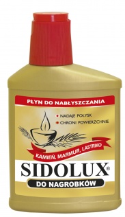

Wojtek-Krowa Napisano 5 Sierpnia 2016 Napisano 5 Sierpnia 2016 Mam pytanie odnośnie alcladów. Mianowicie:czy na alclada można położyć normalny sidolux??? Cytuj
Kapitan Bomba Napisano 5 Sierpnia 2016 Napisano 5 Sierpnia 2016 Just też jakiś nienormalny? Np. taki: Cytuj
radoslaw6363 Napisano 5 Sierpnia 2016 Napisano 5 Sierpnia 2016 Myślę że teraz za wcześnie ! Tak w okolicach 1 -11 powinno być dobrze Cytuj
karambolis8 Napisano 5 Sierpnia 2016 Napisano 5 Sierpnia 2016 Można na Alclada kłaść normalny Sidolux. Nawet pędzlem. Cytuj
Solo Napisano 5 Sierpnia 2016 Napisano 5 Sierpnia 2016 Sidolux to zuo. Do Alcladów chyba jednak warto stosować lakiery bezbarwne Alclada. Cytuj
Wojtek-Krowa Napisano 6 Sierpnia 2016 Autor Napisano 6 Sierpnia 2016 Można na Alclada kłaść normalny Sidolux. Nawet pędzlem. ok dzięki Cytuj
