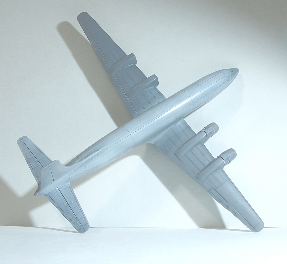

zloty Posted November 29, 2016 Share Posted November 29, 2016 Obok Tupolewa powstaje DC-7c z zestawu Rodena. Rzeźba w mydełku Kilka fotografii; Ale ma być pięknie,błyszcząco,modnie i stylowo. Quote Link to comment Share on other sites More sharing options...

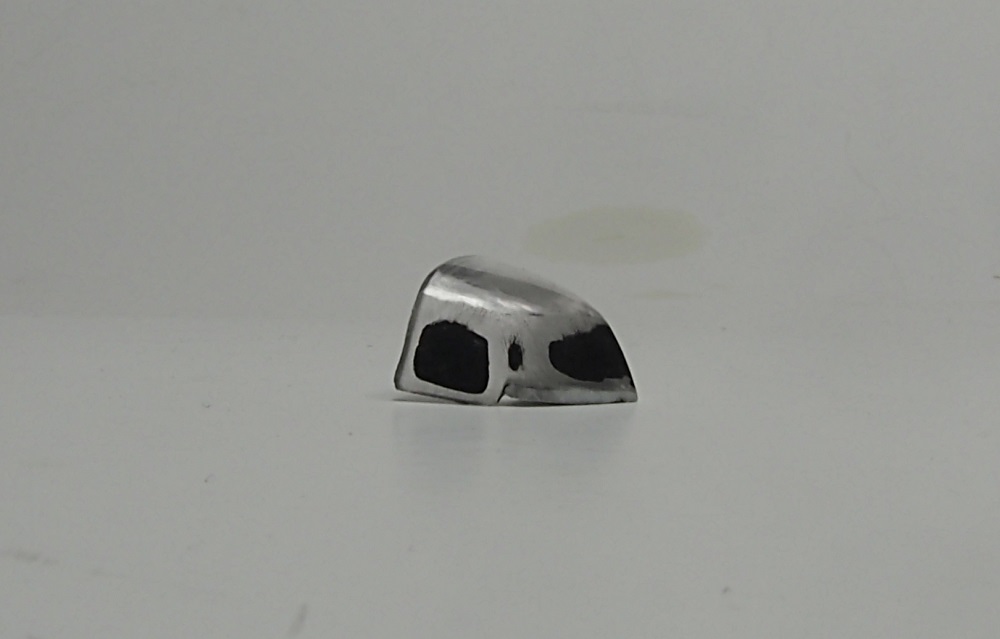

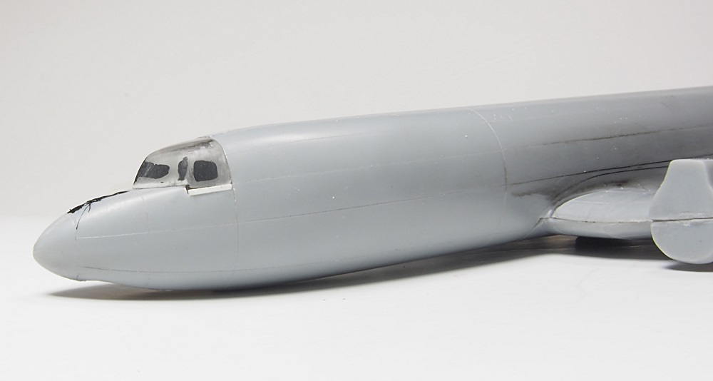

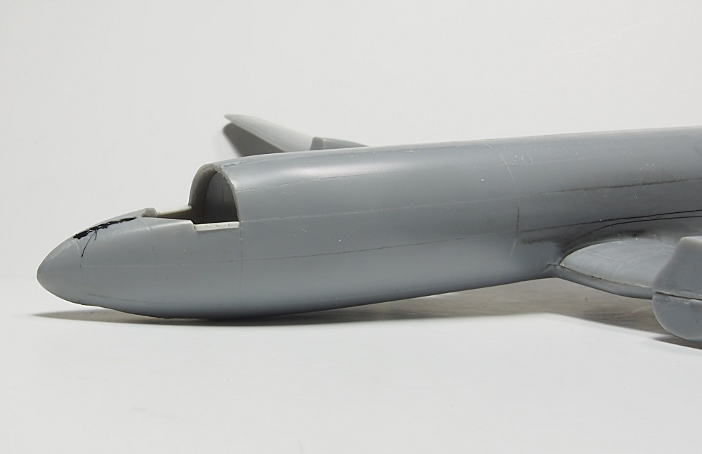

Super Moderator Marcin Rogoza Posted November 29, 2016 Super Moderator Share Posted November 29, 2016 A ja zapytam - z owiewką kabiny będziesz coś robił? Co to w ogóle jest na zdjęciach ? Quote Link to comment Share on other sites More sharing options...
zloty Posted November 29, 2016 Author Share Posted November 29, 2016 Sam jestem ciekaw co to bedzie. Złożył się jak widać, przypomina DC czyli nie jest najgorzej. Lini gdzieniegdzie giną, miejscami są krzywo poprowadzone, jest dużo pracy z powierzchnią modelu. Oszklenie w ogóle nie siedzi.Po dolozeniu materiału szyby podniosły się dramatycznie powyżej poziomu dzioba.Dlatego zrobienie przezroczystej szybki jest co najmniej kłopotliwe. Ja dam kalkę. Jest jeszcze sprawa przodu dzioba.W modelu wydaje się trochę zbyt wyplaszczony. Nie mam dobrych rysunków aby porównać.Na zdjeciach widać że ten dziub w 7mce taki dziwny jakiś. Marcin, na foto owiewka jest zaszpachlowana.Zrownalem szyby z ramą na gładko. Na to pojdzie kalka. Jeszcze jej nie wkleiłem, bo może jak pisałem powyżej będę poprawiał dziób. Quote Link to comment Share on other sites More sharing options...
Marudek Posted November 29, 2016 Share Posted November 29, 2016 Hej! Świetnie, że założyłeś oddzielny warsztat Jak zobaczyłem tą zaszpachlowaną owiewkę, to pomyślałem: "o, kopyto - znaczy będzie tłoczenie" Ale jak wolisz zrobić kalki to też OK - grunt, że efekt końcowy będzie super. Powodzenia w budowie Marudek Quote Link to comment Share on other sites More sharing options...

zloty Posted November 30, 2016 Author Share Posted November 30, 2016 Roden dobrze zrobił ten dziób,nic nie będę kombinować. Quote Link to comment Share on other sites More sharing options...
zloty Posted December 27, 2016 Author Share Posted December 27, 2016 Prawie poskładany. Szpachlowanie,szlifowanie,zalewanie glutem,trasowanie,szpachlowanie,szlifowanie... Ma być glanc pod polerowane alu... Quote Link to comment Share on other sites More sharing options...

zloty Posted December 28, 2016 Author Share Posted December 28, 2016 W tym modelu jest ogólnie kaszana z fakturą powierzchni. Nierówne linie różnej głębokości,brak linii podziału w ogóle,powyszczerbiane linie,itp itd. Zasadniczo w glucie lepiej się trasuje,szpachla potrafi się wykruszyć. Quote Link to comment Share on other sites More sharing options...

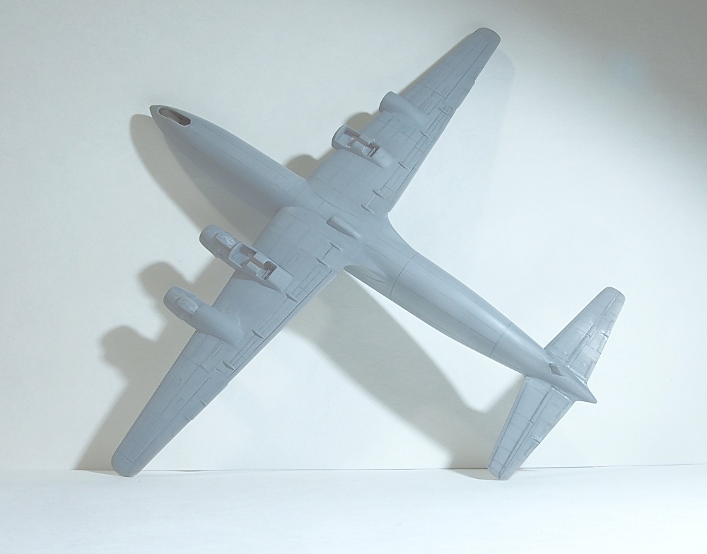

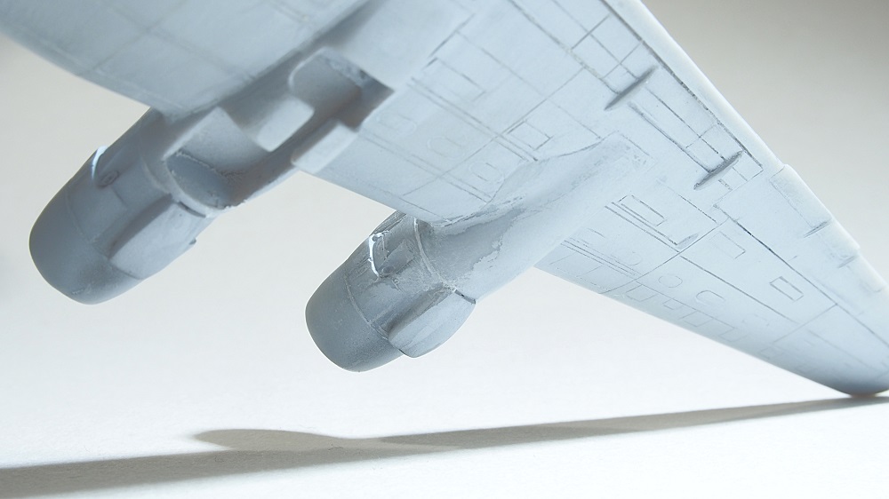

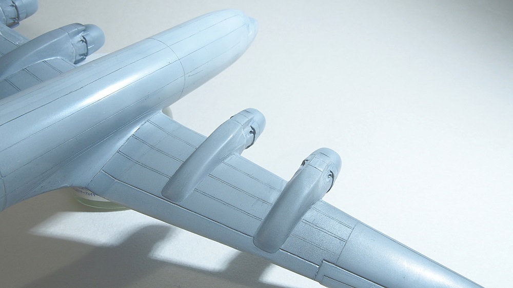

zloty Posted December 28, 2017 Author Share Posted December 28, 2017 Po takim długim czasie jaki upłyną od rozpoczęcia modelu Alitalia trochę mi się opatrzyła.Na dzisiaj będzie raczej Braniff,no chyba że producenci kalek zaskoczą mnie czymś kolorowym i urokliwym. Tymczasem powierzchnia prawie doprowadzona do ładu; I z silniczkami; Same silniczki; Myślę że na tym modelu wypróbuje chrom od Mr Paint i na to ich lakier 2k. Quote Link to comment Share on other sites More sharing options...
zloty Posted January 14, 2018 Author Share Posted January 14, 2018 Dopasowanie silników do gondoli to słaby punkt tego zestawu,ale szlifuję dalej... Quote Link to comment Share on other sites More sharing options...
