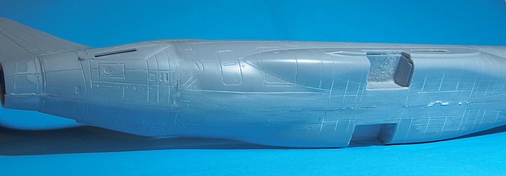

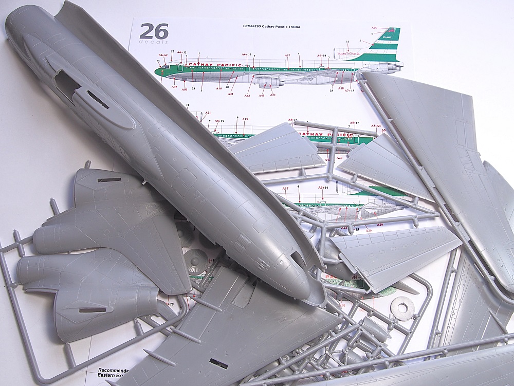

zloty Posted May 5, 2017 Share Posted May 5, 2017 Obserwując stały wzrost ilości i zakres naszej aktywności,na prośbę kol Marudka startuję z grubasem .W ten oto sposób nowy model działalności organizacyjnej w zakresie skali 144 zabezpieczy udział szerokiej grupie w kształtowaniu nowych propozycji. Bohater w pięknym otoczeniu. bebechy optymistycznie patrzę na swoje dokonana,przygotowania pod chrom w toku... Quote Link to comment Share on other sites More sharing options...
mydlo Posted May 6, 2017 Share Posted May 6, 2017 Na zdjęciu te wypraski nie wyglądają najgorzej... myślałem że EE to straszna kupa Quote Link to comment Share on other sites More sharing options...
zloty Posted May 6, 2017 Author Share Posted May 6, 2017 Da się żyć,ale w moim egzemplarzu musiałem przeryć jedną stronę statecznika pionowego. Linie podziału na połówkach kadłuba zeszły się prawie wszędzie.Skrzydła posują dobrze,jak z silnikami będzie Ok,to mocna trójka murowana. Quote Link to comment Share on other sites More sharing options...
Marudek Posted May 6, 2017 Share Posted May 6, 2017 Hej, Bardzo się cieszę, że założyłeś wątek warsztatowy w naszym projekcie Zanim sam kupię jakiś wiatrak w EE, to chętnie posłucham opinii fachowców. Powodzenia w budowie Pozdrawiam, Marudek Quote Link to comment Share on other sites More sharing options...
zloty Posted May 6, 2017 Author Share Posted May 6, 2017 Nie śledzę rynku "wiatraków"ale pewnie nie masz wyboru.Ja mogłem czekać aż Authentic Airliner odleje z żywicy Tristara za marne 90 ojro... Myślę modele EE są składalne i lekko toporne.Wypusty tegoroczne MD11;MD87 są już o klasę lepsze od Tristara. Quote Link to comment Share on other sites More sharing options...

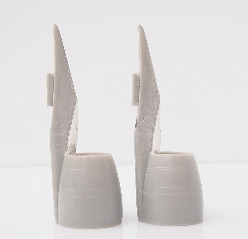

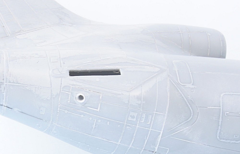

zloty Posted June 10, 2017 Author Share Posted June 10, 2017 Pościnałem tarki które miały imitować żaluzje na wlotach w dziobowej części kadłuba,dodatkowo zaszpachlowałem drzwi i luk bagażowy.Na wszystko pójdą kalki. I pytanie za sto punktów jak wykończyć wnętrze silników żeby nie było widać linii łączenia?Obciąć pierścień w miejscu gdzie zaczyna się wentylator,wyszlifować i z powrotem przykleić?Wylot odpuszczę,wchodzi tam jeszcze dysza i nie będzie tak widać. Quote Link to comment Share on other sites More sharing options...

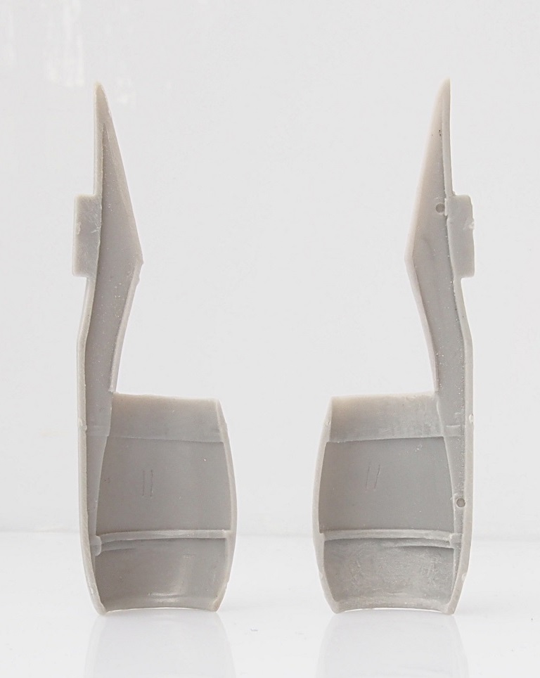

zloty Posted June 11, 2017 Author Share Posted June 11, 2017 Silniki pocięte; Dorobiłem z patyczka do uszu jeszcze ten sekretny otwór do tworzenia chmur i trucia społeczeństwa.(o dziwo po użyciu nic mi się nie ubiło w uchu,dziwne nieprawdaż?) Jest duży zoom dla niedowiarków.Wojskowi za Wielką Kałużą są ugotowani. Quote Link to comment Share on other sites More sharing options...

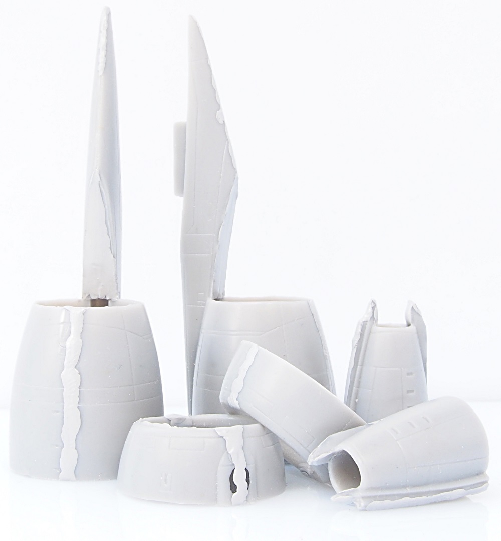

zloty Posted June 15, 2017 Author Share Posted June 15, 2017 Zabrałem się za przerabianie silników.Ma być coś takiego; Jak widać dysze wylotowe są dużo krótsze i bez żadnych udziwnień.Propozycja EE jest chyba do jakiejś innej wersji Rollsa. W ruch poszła nie czeska hamerykańska piłka włosowa. Pozostaje odchudzić ścianki i zrobić ładnie kołnierz łączący wylot z pylonem. Przy okazji obciąłem pierścień na wlocie do dwójki. Quote Link to comment Share on other sites More sharing options...

zloty Posted June 18, 2017 Author Share Posted June 18, 2017 Rozpędziłem się z tym cięciem dysz.Zamiast uciąć "dupkę" ściąłem wylot.Błąd naprawiłem. Uporałem się też z pylonami; Quote Link to comment Share on other sites More sharing options...

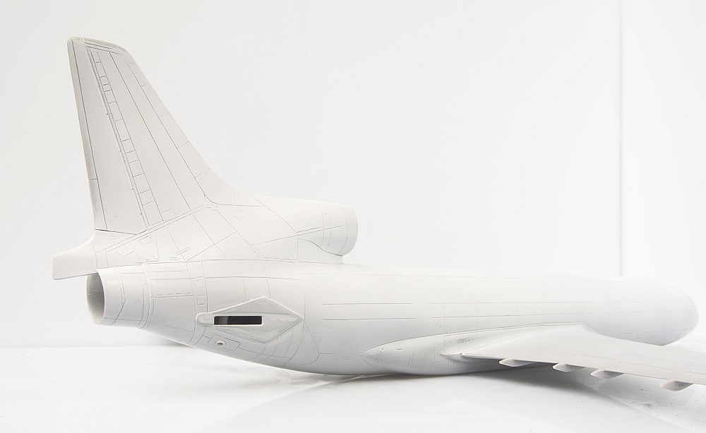

zloty Posted July 4, 2017 Author Share Posted July 4, 2017 Pobieliłem Quote Link to comment Share on other sites More sharing options...
