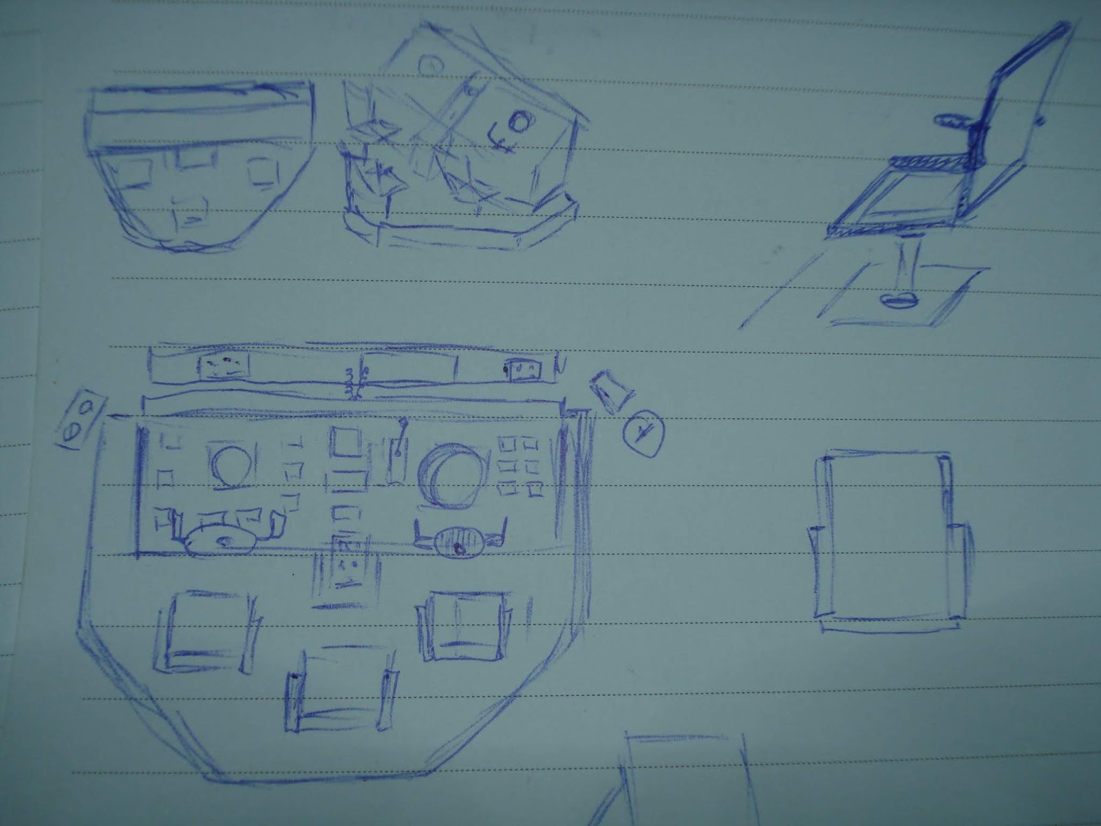

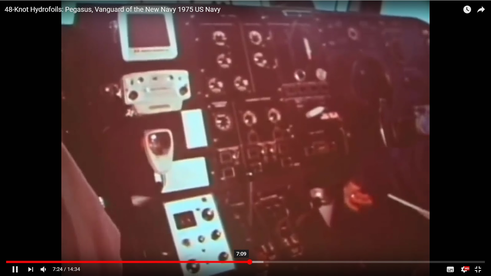

laskonogi Napisano 11 Czerwca 2018 Autor Share Napisano 11 Czerwca 2018 ponieważ dziś poszukiwania zaowocowały dodatkowymi zdjęciami i wreszcie mogę w przybliżeniu zbudować sobie coś co może będzie przypominać oryginalny mostek na USS Pegasus, toteż wrzucam je tu dla potomności może komuś się także przydadzą to klatka z filmu to wygląda mi na współczesne i część paneli jest chyba zasłonięta tymi srebrnymi panelami dodatkowe pytanie czy ktoś wie czy w samolotach 1/144 trafiają się kalkomanie kokpitów przydały by mi sie jak sądzę niezmiernie Cytuj Odnośnik do komentarza Udostępnij na innych stronach More sharing options...
Super_Hans Napisano 11 Czerwca 2018 Share Napisano 11 Czerwca 2018 Oczywiście, że są kalki do kokpitow w 1/144. Najlepiej dwumiejscowy np F-14 lub Tornado od Revella. W Auchan można kupić za parę zeta https://www.scalemodellingnow.com/hnaircraft-revelltornadogrmk1 Fajne zdjęcia znalazłeś. Szczególnie to z panią porucznik.. Cytuj Odnośnik do komentarza Udostępnij na innych stronach More sharing options...

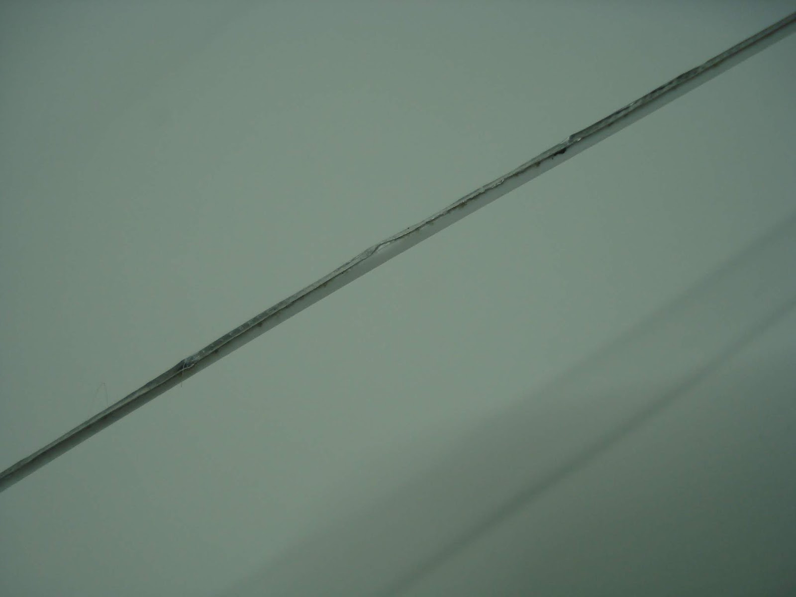

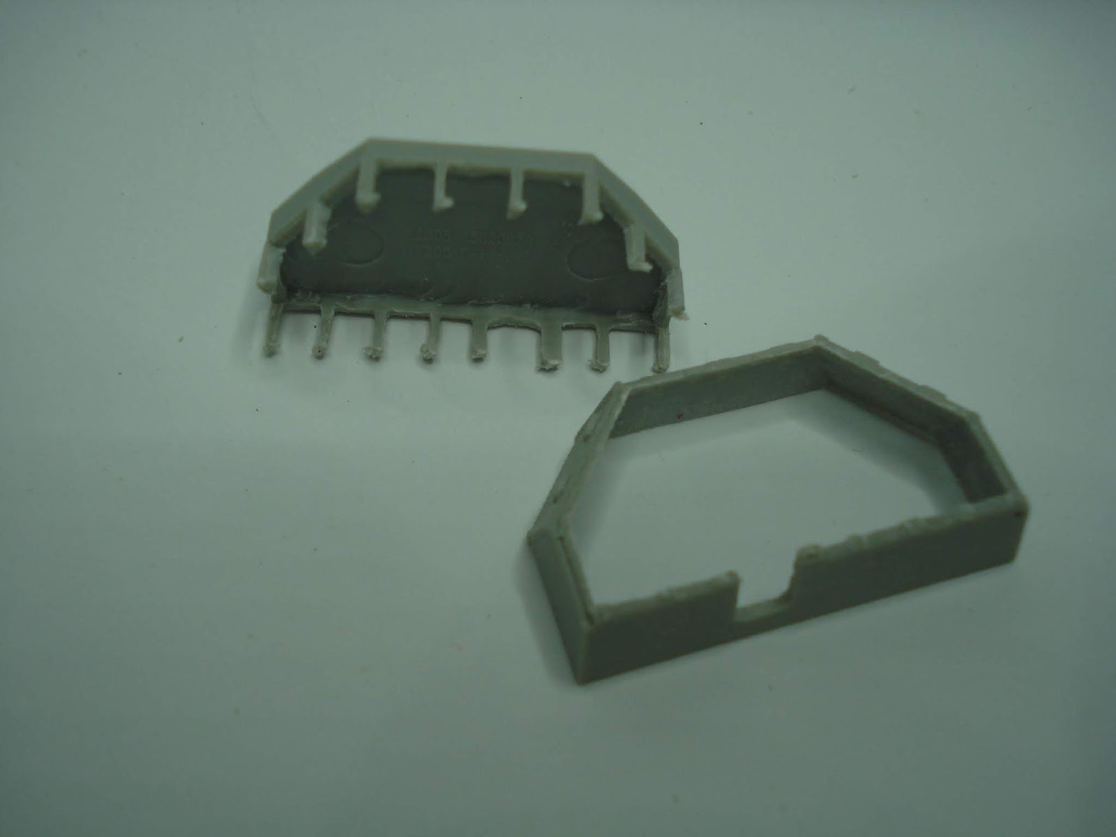

laskonogi Napisano 15 Czerwca 2018 Autor Share Napisano 15 Czerwca 2018 Nie zapomnij zrobić pani porucznik Rosel, na pewno poprawi końcowy odbiór mostka twoja podanie zostanie rozpatrzone, choć dział analiz boi sie o poprawne oddanie walorów a do meritum - odciąłem i po dolnej krawędzi słupków co by konstrukcją iść do góry a mieć przy okazji wzór układu - oszlifowałem i zaczołem zabawe z taśmą - nawet fajnie wyszło nitowanie etc na tylnej zewnętrznej ścianie mostka - ale kiedy zaczołem kombinować z "słupkami i wyklejeniem tego to już bryndza - w ogóle uzyskanie paska taśmy aluminiowej cieńczej niż 0,5 i to równe z nitami po środku granicze z cudem a i ten wymiar jest bardzo trudno osiągalny ... musze to jakoś inaczej wykombinować zastanawiałem sie nad tym aby jak już powstanie całośc dać mikro krople sjano akryli - ale czy to będzie równo .. ? na koniec prezentuje szkic mostka - i tego sie będe trzymał 1 Cytuj Odnośnik do komentarza Udostępnij na innych stronach More sharing options...
bazylms Napisano 16 Czerwca 2018 Share Napisano 16 Czerwca 2018 WONtpiEM abyś CA uzyskał małe, równe kropki. Możesz jeszcze spróbować doklejać rozciągniętą ramkę, odciąć na wymiar i delikatnie przeszlifować. Cytuj Odnośnik do komentarza Udostępnij na innych stronach More sharing options...
Super_Hans Napisano 16 Czerwca 2018 Share Napisano 16 Czerwca 2018 Patrząc na to co jest teraz, myślę, że dla modelu i komfortu pracy wybralbym jednak takie coś: https://www.mojehobby.pl/products/Rivers-strips-positive.html Na oko trzyma skalę, ale trza by sprawdzić.. Jeśli chodzi o krople kleju jako nity to w 1/200 ja bym sobie darował. A jak już to prędzej wikol lub poxipol niz CA. Cytuj Odnośnik do komentarza Udostępnij na innych stronach More sharing options...

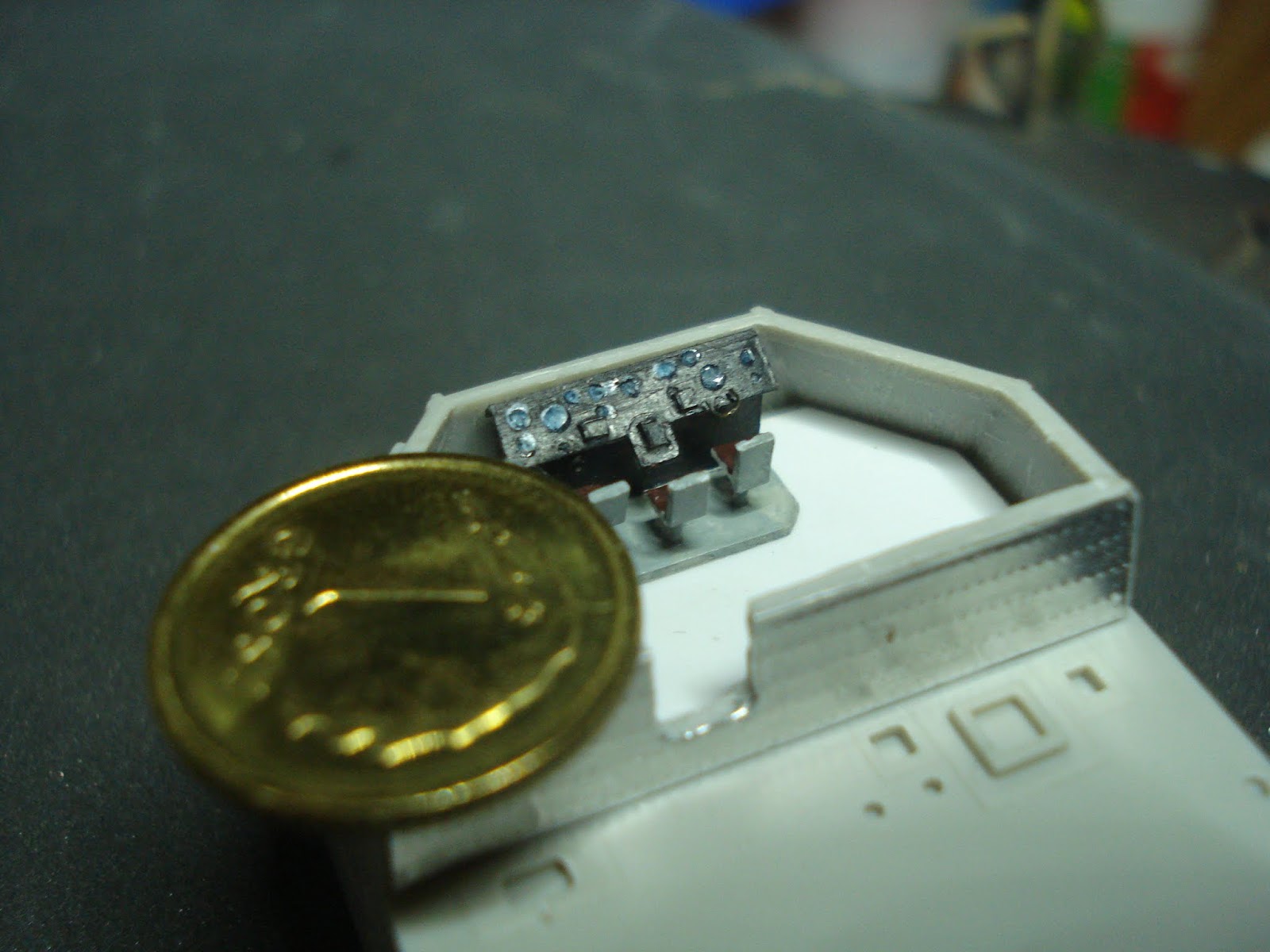

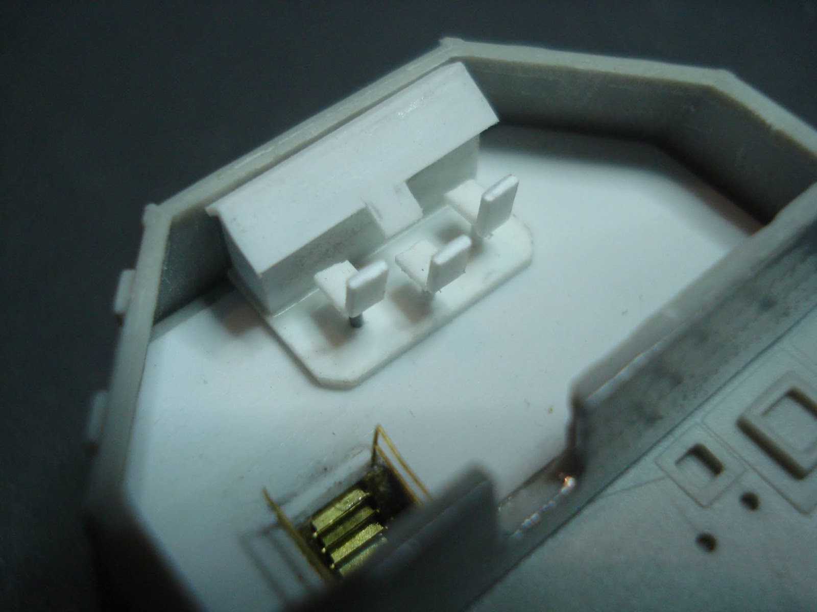

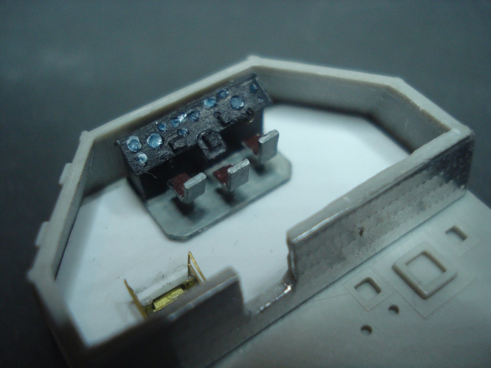

laskonogi Napisano 16 Czerwca 2018 Autor Share Napisano 16 Czerwca 2018 WONtpiEM abyś CA uzyskał małe, równe kropki.Możesz jeszcze spróbować doklejać rozciągniętą ramkę, odciąć na wymiar i delikatnie przeszlifować. koncept słuszny ale to nitowanie ma wystąpić na ramce która ma no max 0,5 a fajnie jak by było mniej https://www.mojehobby.pl/products/Rivers-strips-positive.html Na oko trzyma skalę, ale trza by sprawdzić.. bardzo ciekawe - ostanio udało mi sie kupić takie coś https://www.micromark.com/HO-scale-decals-with-raised-3D-rivets-and-other-surface-details i nie jest dobrze ale te także kupię - zawsze sie to to przyda a sprawdzę a nóż widelec ostatecznie zrobię ramki w około okien i delikatnie ponakuwam igłą - przy wash powinno to to wyjść ? MAŁA AKTUALIZACJA zrobiłem sterówkę i ... stwierdziłem iż kalkomanie będą słabo widoczne jęsli juz to muszę "zegary" trochę przeskalować i tak zrobiłem coś takiego... w te nawiercone otwory zapuszczę pigment i gloss tak na marginesie na takim zbliżeniu to jakoś tak słabiej wygląda :( ale pocieszam sie że de facto to mało co będzie widać Cytuj Odnośnik do komentarza Udostępnij na innych stronach More sharing options...
bazylms Napisano 17 Czerwca 2018 Share Napisano 17 Czerwca 2018 Zegary lepiej robić z dwóch płytek. Jedną wiercisz na wylot i naklejasz na drugą. 1 Cytuj Odnośnik do komentarza Udostępnij na innych stronach More sharing options...
Super_Hans Napisano 17 Czerwca 2018 Share Napisano 17 Czerwca 2018 Słusznie kolega bazylms podpowiada. Jak już bawisz się w sterówkę, to na całego! Wielki szacun za to, że rzeźbisz ten mostek od podstaw. ostanio udało mi sie kupić takie coś https://www.micromark.com/HO-scale-decals-with-raised-3D-rivets-and-other-surface-detailsi nie jest dobrze Napisz coś więcej, czemu ten wynalazek się nie sprawdził. Cytuj Odnośnik do komentarza Udostępnij na innych stronach More sharing options...
laskonogi Napisano 17 Czerwca 2018 Autor Share Napisano 17 Czerwca 2018 Zegary lepiej robić z dwóch płytek. Jedną wiercisz na wylot i naklejasz na drugą. to jest bardzo dobry pomysł bo jak sądze daje równe kółka ... u mnie nie wyszło tak równo niestety, ale sobie chyba lupę muszę sprawić było by łatwiej a tak to mało widać gdzie malować ... dopiero na zdjęciach zobaczyłem jak to jest nierówne okiem nieuzbrojonym jest lepiej pokazuje choć nie ma co sie chwalić zanadto Jeśli chodzi zaś o twoje pytanie Cytuj:ostanio udało mi sie kupić takie coś https://www.micromark.com/HO-scale-decals-with-raised-3D-rivets-and-other-surface-details i nie jest dobrze Napisz coś więcej, czemu ten wynalazek się nie sprawdził. chodzi o to iz to jest znacznie większe niż zakładałem - podejrzewam iż do 72/48/35 nada sie idealnie od biedy może /150 ale przy tym do czego zmierzam to to wygląda monstrualnie Cytuj Odnośnik do komentarza Udostępnij na innych stronach More sharing options...

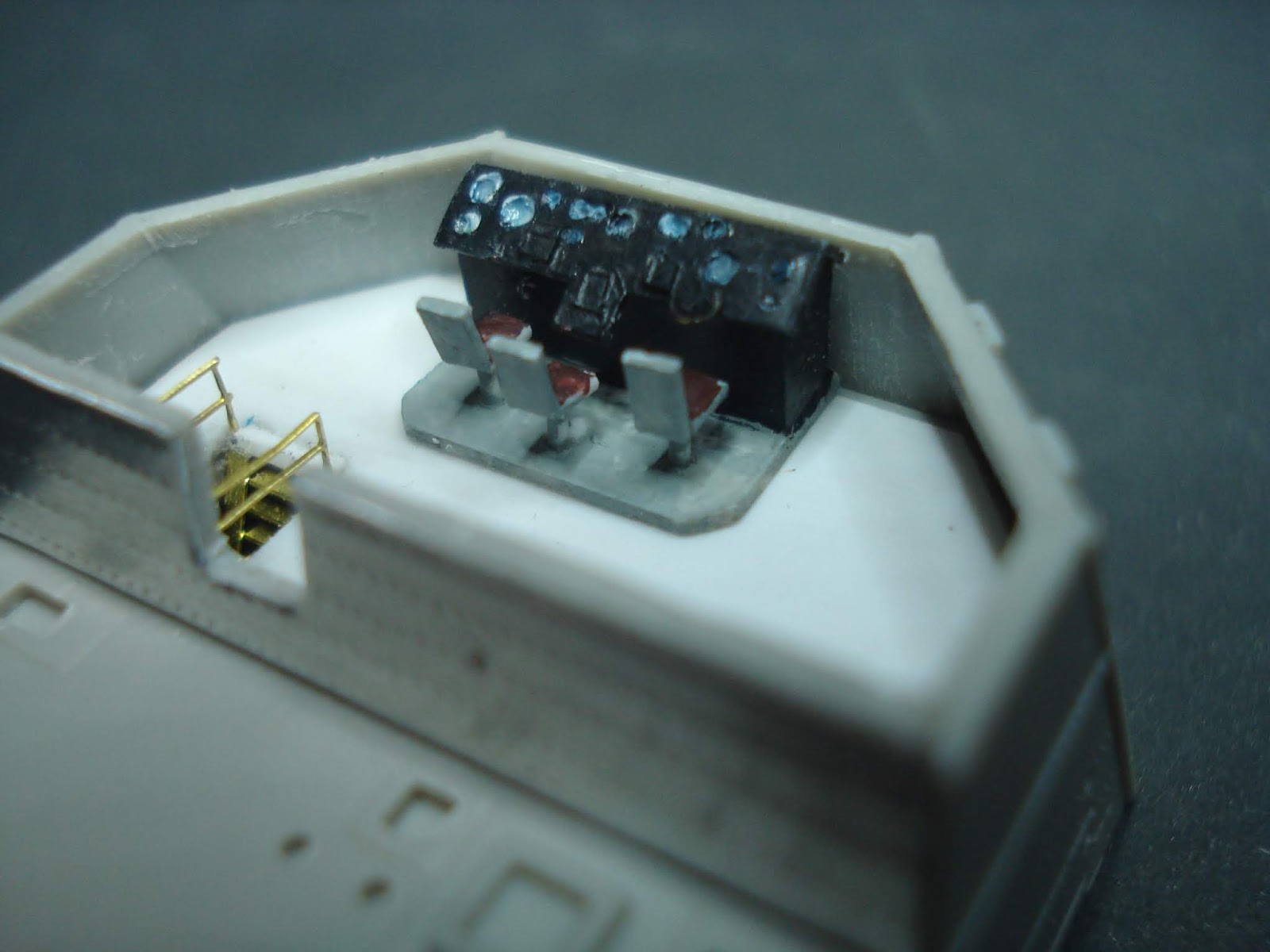

laskonogi Napisano 19 Czerwca 2018 Autor Share Napisano 19 Czerwca 2018 o ogromnych nitach i partaczach ze stoczni należy przyjąć iż ten kokpit jest prototypem a własciwy powstanie w cz2 mam juz rozrysowane częsci teraz tylko znalezć czas na wycięcie i poskładanie tak przy okazji - ja szybki do zegarów robię z Cristal ok czy też sugerujecie coś innego ? Cytuj Odnośnik do komentarza Udostępnij na innych stronach More sharing options...
Super_Hans Napisano 19 Czerwca 2018 Share Napisano 19 Czerwca 2018 Też mam ten specyfik. Ale u japonki się nie sprawdził. Tzn do bulajow bedzie ok. Ale na mostku trudno było złapać idealna błonkę bez syfu na około. W końcu użyłem wycietych prostakątow z opakowania czegoś takiego IMO daje radę. Do oszklenia. Teraz doczytałem, że chodzi o zegary. Do zegarów się nada. Cytuj Odnośnik do komentarza Udostępnij na innych stronach More sharing options...
laskonogi Napisano 19 Czerwca 2018 Autor Share Napisano 19 Czerwca 2018 Też mam ten specyfik. Ale u japonki się nie sprawdził. Tzn do bulajow bedzie ok. Ale na mostku trudno było złapać idealna błonkę bez syfu na około. W końcu użyłem wycietych prostakątow z opakowania czegoś takiego /obrazek/ IMO daje radę. Do oszklenia. Teraz doczytałem, że chodzi o zegary. Do zegarów się nada. spróbuję zastosować ten cristal troszkę w inny sposób zakładam iż robię zegary z 2 płytek i tą górną od dołu pociągnę tym szuwaksem - zakładam iż zrobi fajne błonki co do oszklenia mostka - to też nad czymś takim się zastanawiałem - jednakże wpadł mi do głowy także inny pomysł => a może wyjąć wszystkie okna, i np poukładac gdzieś za sterówką ? zakładając iż będzie stał w suchym doku to taki zabieg mógłby oznaczać naprawę etc - a w ten sposób do środka łatwiej zajrzeć ? - Oczywiście zakładając iż będzie gdzie zaglądać Cytuj Odnośnik do komentarza Udostępnij na innych stronach More sharing options...
bazylms Napisano 19 Czerwca 2018 Share Napisano 19 Czerwca 2018 Możesz najpierw spróbować włożyć pomiędzy płytki kawałek przezroczystej folii o której pisał wcześniej Super Hans. Cytuj Odnośnik do komentarza Udostępnij na innych stronach More sharing options...
