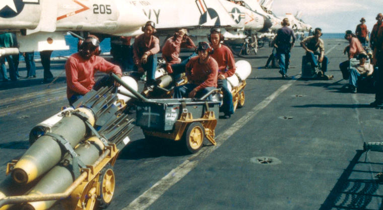

Tylko sprawdź, czy w Wietnamie już obowiązywał ten przepis i czy mieli tam bomby z takimi powłokami - bo ja mam pewne wątpliwości. Jest prawie pewne, że część bomb w Wietnamie też na lotniskowcach była bez tych powłok - stąd się brały te wielkie pożary i na ich skutek te powłoki dopiero wprowadzono (takie jest moje przypuszczenie). Oto wyniki mojego długiego, 30s researchu na potwierdzenie:

No to taka konkluzja. Powłoki nie będę robił. Bomby już pomalowane, okalkowane a widać że była wysoka różnorodność. Z tego samego też powodu domaluje tylko jeden żółty pasek jak na mojej fotce i jak widać na tej od Przemka z przodu. Tylnego robił nie będę. I na tym etapie tak to zostawmy.

Bomby wybuchały te pochodzące z WW2 używane masowo w Wietnamie z braku bomb nowszego wzoru w magazynach (kupowali je od wszystkich w NATO za cenę złomu). Po Forestalu wycofali z pokładów wszystkie starsze bomby.
Ode mnie jeszcze jedno zdjęcie MK82 .
Nie jestem pewien - może tak być, że oryginalnie są w kolorze metalu, tylko z jakąś powłoka antykorozyjną. Tak się robi, żeby łatwiej dostrzec ewentualne pęknięcia itd. A potem przychodzi "malowanie trawy na zielono" - i wszystko jest malowane. W muzeum na pewno tak jest. Ciekawe, czy instrukcja samolotu mówi, żeby to maskować do malowania - bo jak nie ma tego napisanego, to na pewno się znajdzie ktoś, kto to pomaluje po całości. Znowu najlepiej się podeprzeć zdjęciem z epoki.

Historia wprowadzenia powłok termicznych na bombach serii MK w marynarce US Navy sięga dokładnie 1967 r. kiedy to po wybuchu na pokładzie USS Forrestal wprowadzono taką powłokę na bomby aby wydłużyć czas po którym ładunek wybuchowy wybuchnie, jak bomba znalazła by się w zasięgu pożaru. Także teoretycznie wszystkie bomby od 1968 używane przez marynarkę miały powłokę termiczną. Jedynie bomby napalmowe oraz kasetowe nie miały takiej powłoki, chodź ich też używała marynarka w czasie całej wojny wietnamskiej i później.
