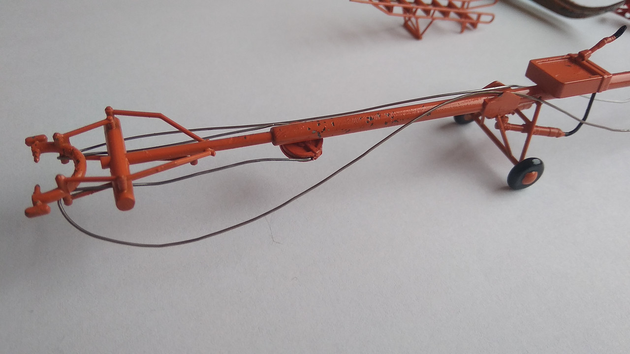

10 godzin temu, Mario napisał:
@tompacdzieki, a orientujesz się jak naprężali linę? Bo chyba nie tym kółkiem, drążek służył do podnoszenia kół wodzidła. I gdzie lina była zaczepiona gdy wodzidło nie było podpięte, znalazłem zdjęcia tylko jak jest podpięte.
Prawdopodobnie koniec wodzidła jest "luzem" (tuleja) a lina jest na elemencie sztywnym, wówczas nic nie trzeba napinać bo się samo napnie.

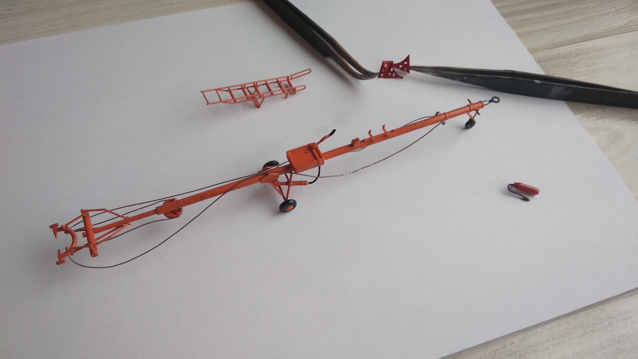

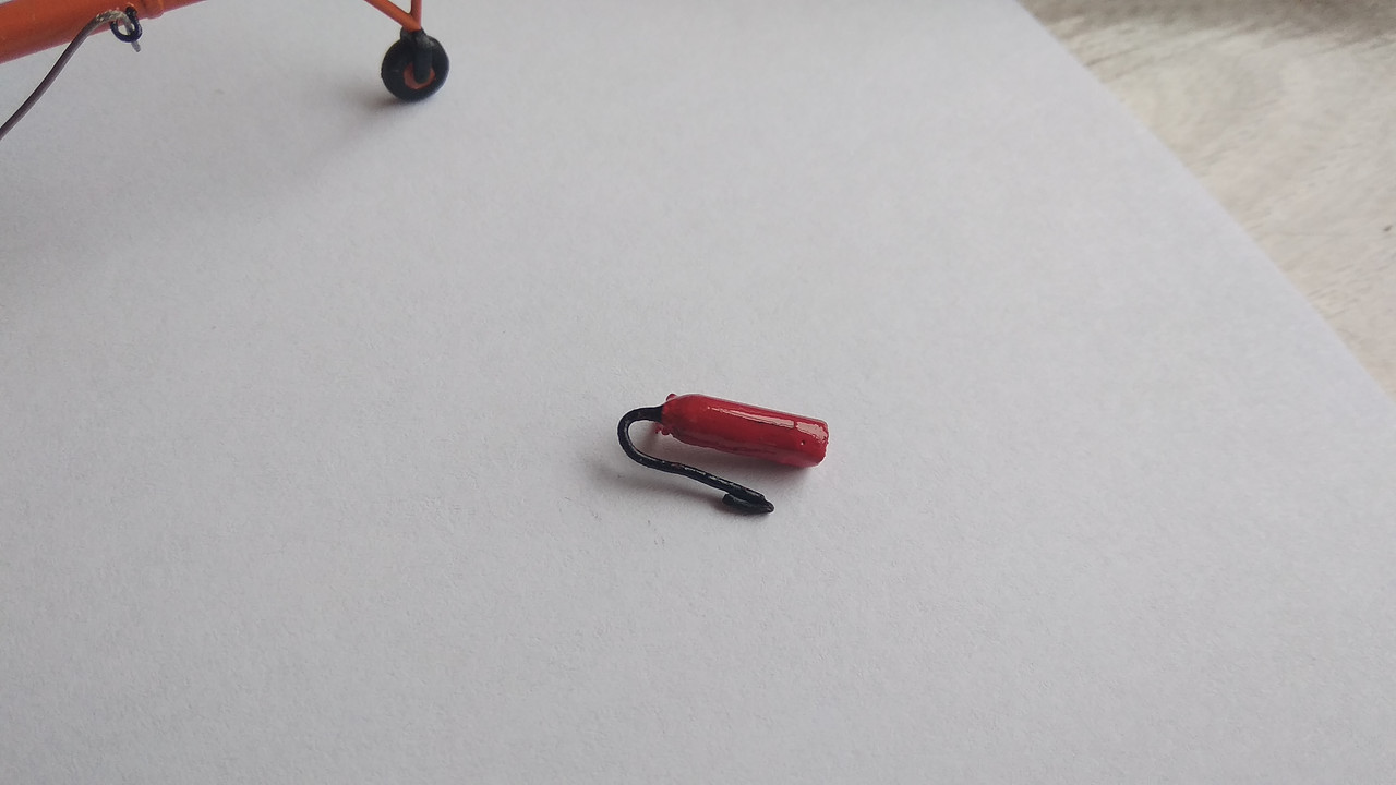

Ostatni post z budowy, właściwie model skończony, zostało jeszcze zastąpić odgromniki. Kupilem drabinkę, przebudowałem wodzidło, dorobiłem kilka uchwytów na blokady i gaśnicę, zrobiłem gaśnicę, linę, przerobiłem kołowrót żeby móc włożyć linę. I pierwszy raz bawiłem się chipping fluidem od MiGa. Jutro postaram się zrobić galerię.
