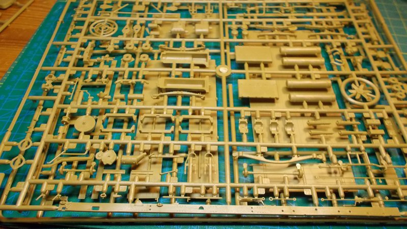

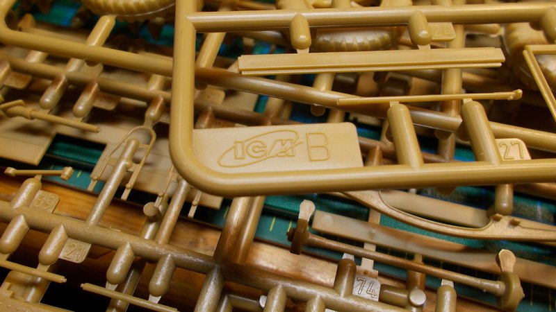

Wypraski jak wypraski. Trzeba będzie coś szlifować i szpachlować.

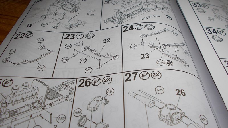

Papiery typowe dla Revella

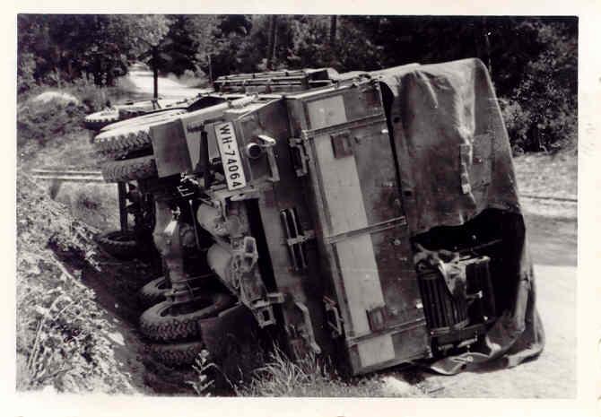

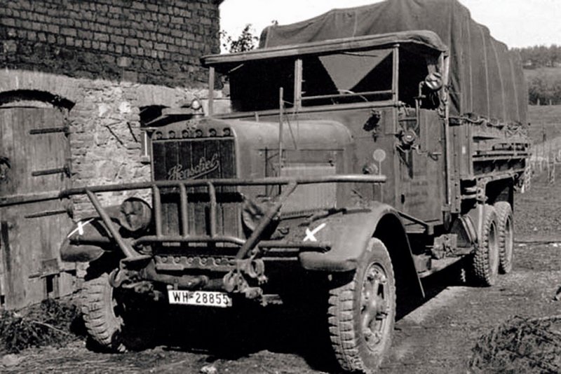

No i trochę zdjęć oryginałów.
Zdjęcia zamieszczone oczywiście tylko w celach dyskusyjnych!

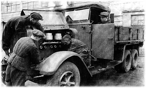

mmmm moje ulubione autko :D, ad modelu nie wiem czy planujesz poprawiać to i owo ale maska jest do bani, można nabyć Parta -samą maskę- ale ona też wymaga poprawek, największym błędem jest jej podział (3 elementy z środkowym a powinny być tylko klapy na wspólnym zawiasie)
dla wizualizacji -
zdjęcia dla celów dyskusji

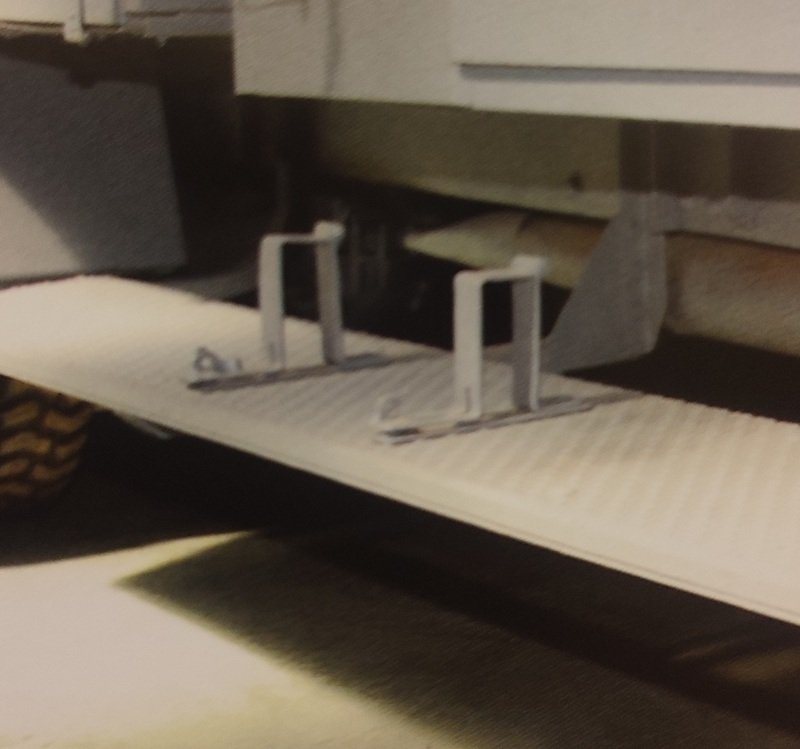

przy ramie też można własnym sumptem co nie co podziałać
WP_20140831_010.thumb.jpg.aff68908d765dda412304845499288a6.jpgWP_20140831_011.thumb.jpg.b3f43fddb4761432d3aa3df1dc427f83.jpgWP_20140831_012.thumb.jpg.88f4a92374ad4678e4baa27d07736ec0.jpgWP_20140831_014.thumb.jpg.69caad3508319ce70287b14f7f05619b.jpgWP_20140831_015.thumb.jpg.7c7465fce4028979ab52ccf077599209.jpgWP_20140831_017.thumb.jpg.3d14fb7ab0b91baae94aefa59c45c010.jpgWP_20140901_002.thumb.jpg.c55dd37cbdf596fa7327d47b03ee1c9a.jpgWP_20140901_003.thumb.jpg.835decfb183da8f882f299923e2d59ee.jpgWP_20140911_004.thumb.jpg.ecbc78ae58d4930455eca6a5d52e91c6.jpgWP_20140911_009.thumb.jpg.a4b47e9078f00f17f3b2e747e40ad28e.jpgWP_20140911_011.thumb.jpg.af779bfa1ac945ffc48da4f94188d3a5.jpg
jak to mawiają niby nic a oko cieszy :D

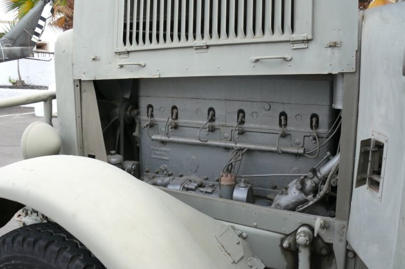

Lubie wiedzieć co lepię i małe dochodzenie musiałem w związku z tym zrobić.

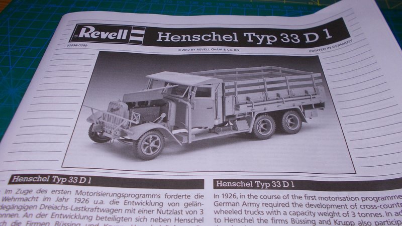

Revell napisał w papierach, że to  D1 to diesel. To bzdura! Silnik Diesla posiadał pojazd G1, który to był produkowany równolegle z pojazdami z silnikiem gaźnikowym.

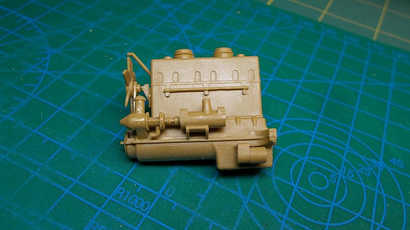

Polepiłem zestawowy silnik:
Na dolnym zdjęciu widać: sześć świec zapłonowych, z kablami w szynie i aparat zapłonowy. Poniżej od lewej widać: sprężarkę, pompę wody, prądnicę, aparat zapłonowy, kawałek przekładni kierownicy oraz cięgna biegnące od kolumny kierownicy do aparatu zapłonowego. To element regulacji kąta wyprzedzenia zapłonu.
Dwie dźwigienki przy kolumnie kierownicy to odpowiednio : regulator kąta wyprzedzenia zapłonu i regulator składu mieszanki (ssanie)

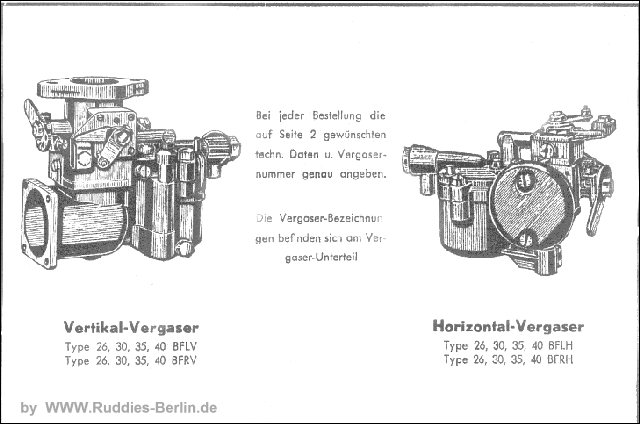

I prawa strona. widać tzw. dwa mokre filtry powietrza osadzone na dwóch gaźnikach Solex 40 BFVL. Poniżej kolektor wydechowy. Od prawej poniżej: pompa olejowa z filtrem oleju i pompa paliwowa. Na silniku z zestawu, poza filtrami powietrza i kolektorem wydechowym tych elementów nie ma....
Gaźniki wyglądały tak:
Jednym słowem samochód był zaopatrzony w Vergasermotor (Otto) Henschel Typ D.
Sześciocylindrowy gaźnikowy silnik, o pojemności 10857ccm i mocy 100KM przy 1600 o/min.

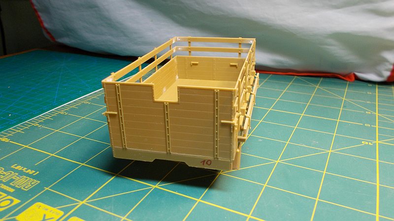

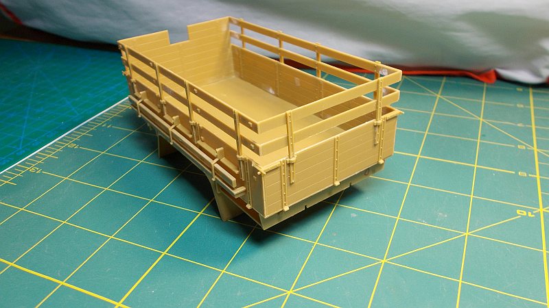

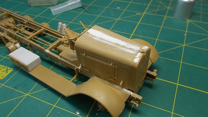

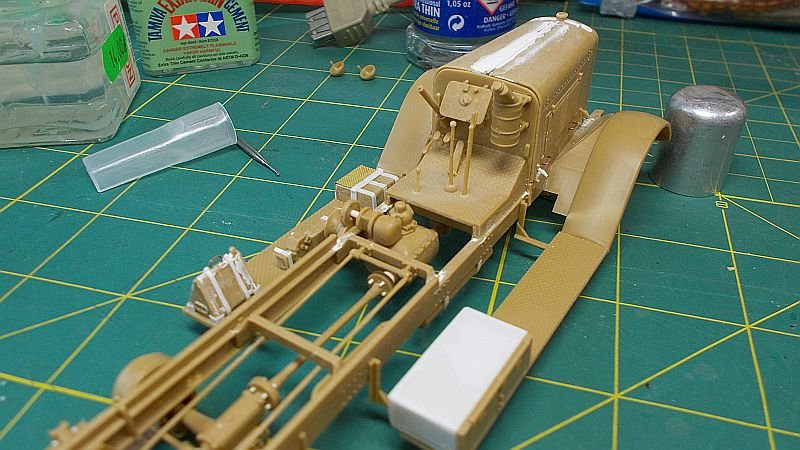

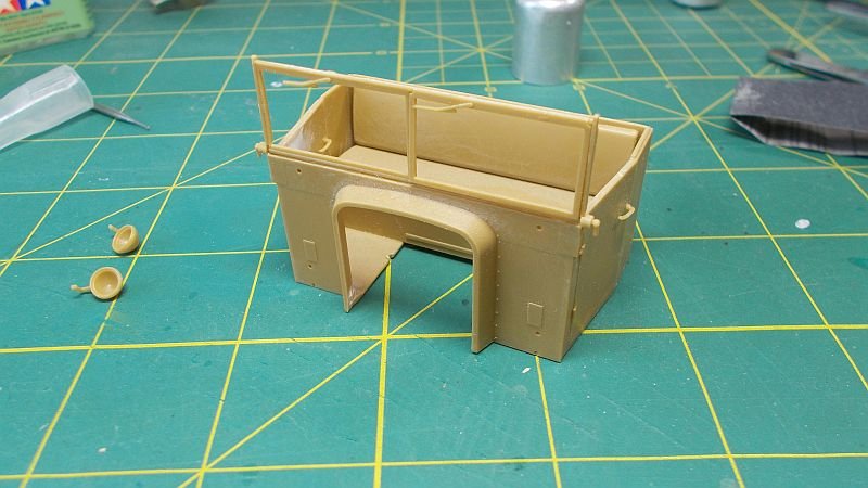

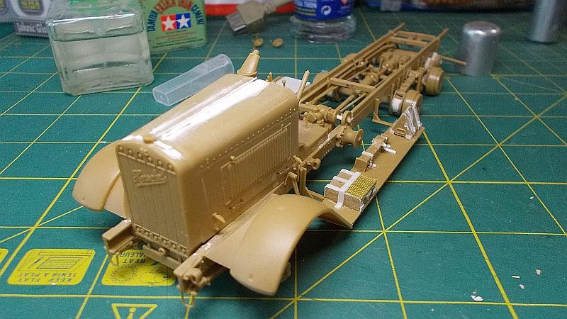

Nauczony doświadczeniem, lepienie zacząłem od skrzyni i ramy. Dla mnie to podstawa! Najpierw spasuje jedno z drugim i dopiero wtedy jak wszystko zacyka zajmę się całą resztą...
Troche szpachli...
Paka z uchwytami do gąsienic...
Polepione coś od spodu...
Oczywiście trzeba coś tam poszpachlować i poszlifować. Całość wygląda teraz tak:
Rama wstępnie polepiona...
I pierwsza przymiarka do paki...

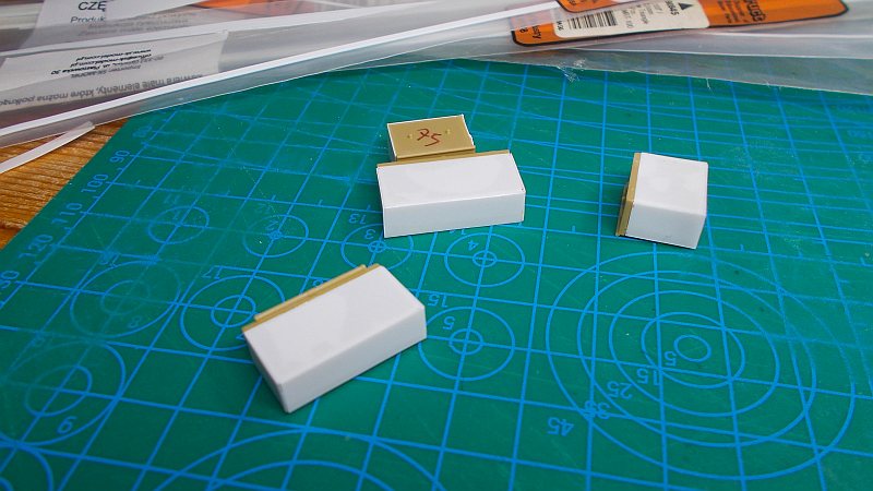

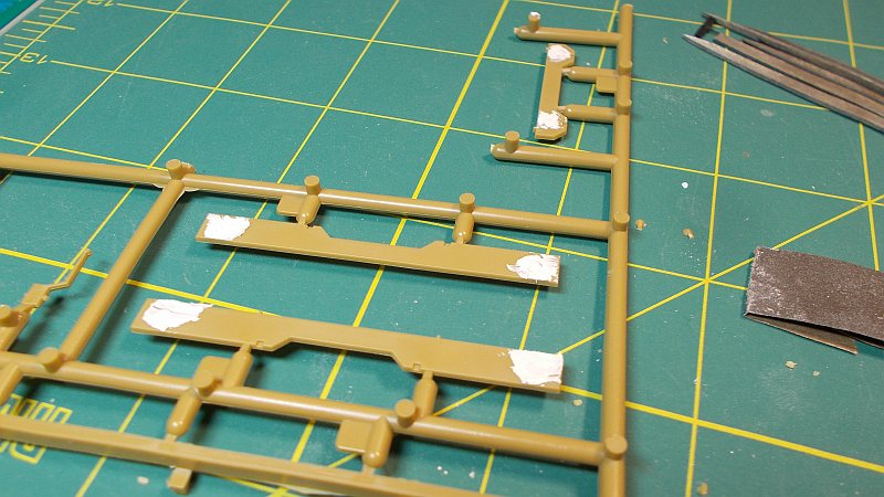

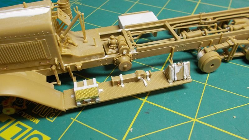

Przyszła kolej na schowki zawieszone pod skrzynią ładunkową. Generalnie są do d..... Przypominają szuflady z lodówki. Trzeba poprawiać...
Hips i szpachla...
Model składa się średnio słabo. Plastik raczej kruchy. Trzeba uważać aby czegoś nie połamać. Trochę się raczej narobię, zanim ten model jakoś będzie wyglądał..
Mariusz

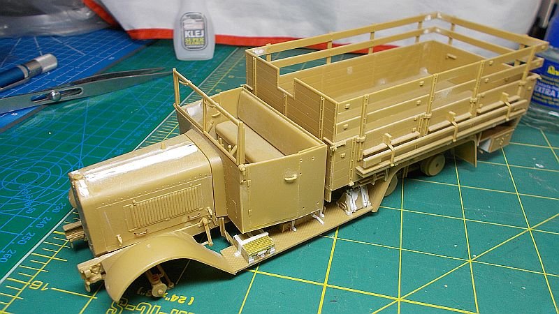

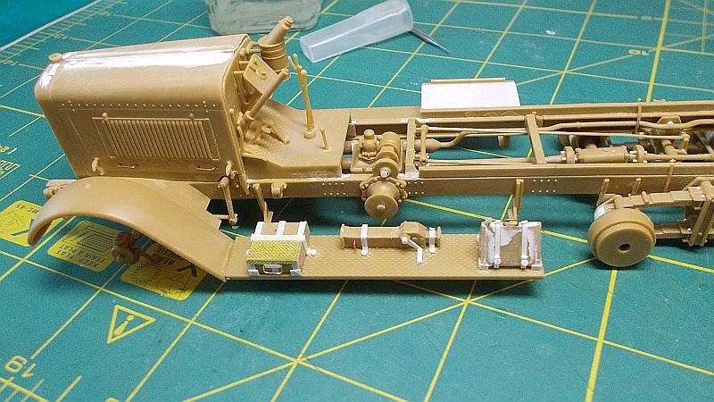

Czołem Modelarze!
Stary i zakurzony warsztat odświeżam.
Parę lat temu, model czymś mnie wkurzył i wylądował na półce, gdzie pokrył się kurzem.
Po szybkim audycie stwierdziłem że żadna ramka czy pojedyńcze części się nie zapodziały i spokojnie mogę wrócić do projektu.
Na początku miało być ambitnie, chciałem inwestować w model, ale różne i różniste okoliczności sprawiły że model będzie praktycznie z pudła, oczywiście z potrzebnymi modyfikacjami co by lepiej wyglądał.

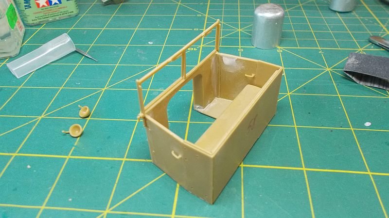

Zestaw ma trochę wad, ale najpoważniejsze to za małe koła i strasznie kruchy plastik.
Plastik jest tak kruchy, że strach jest wziąć model do ręki. Ma się wrażenie że całość się połamie i rozsypie pod własnym ciężarem. Długie i cienkie elementy trzeba wycinać z ramek żyletką. Użycie cążek, nożyczek itp. skutkuje rozsypaniem się elementu na milion kawałków.
Jednak ciężarówka podoba mi się okrutnie i dokończę ją.
Wygląda to teraz tak;
I tyle...
Mariusz
Edytowane przez marioba
  • Like 3

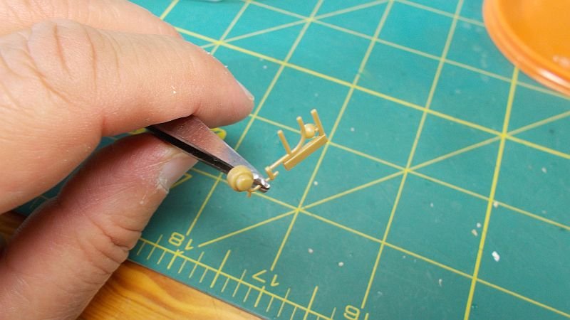

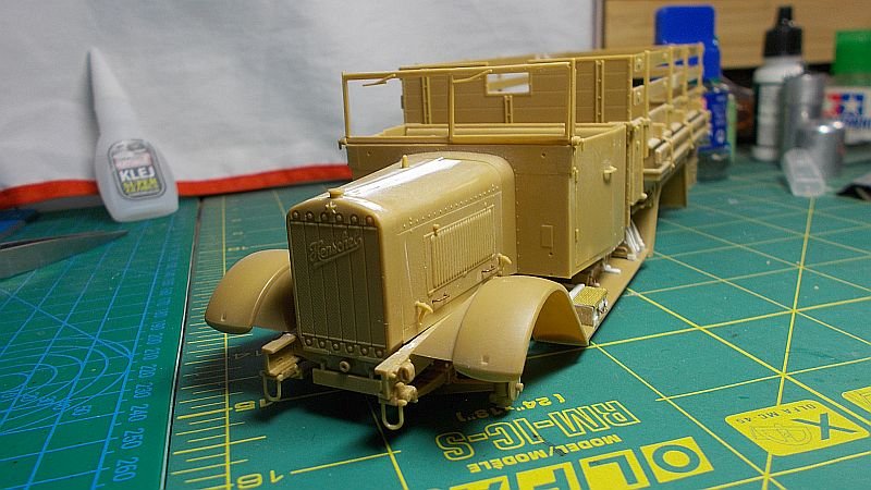

No fajny, zawsze to ciekawszy niż z pudełka, lewarek robiłeś jak w instrukcji part ?, bo jakoś na zdjęciach i planach przynajmniej w nuts & bolts jest w druga stronę obrócony.lewarek.thumb.jpg.b6f03d78b3bb554332654005e5a0d58d.jpg
Edytowane przez Evildead
W takim przypadku trzeba obrócić lewarek o 180 stopni i przełożyć również korbę na drugą stronę , albo ?
Te zawiasy były przyspawane do błotnika, one zdaje się jednakowe były to wtedy można by ten lewarek układać  dowolnie jeśli nic by nie wadziło , ale kolega marioba zrobił jeden węższy.
Ułożyć tak ale korbę już raczej nie , i gdyby obrócić  lewarek tak jak sam napisałeś to wtedy korba którą teraz widzisz po obróceniu będzie zwrócona do wewnątrz w stronę ramy.  Na wszystkich fotkach jest zwrócona na zewnątrz. Popatrz na fotkę to zrozumiesz o czym myślę.

Lewar dobrze stoi
27 minut temu, bulik58 napisał:
Czy ten trójkątny pojemnik nie musi być jeszcze podszlifowany?
Ten trójkątny pojemnik to kanister na paliwo i jest wyszlifowany. Był nierówny, stad te białe esy floresy na nim.
Plandeka będzie tylko nad kabiną. Malowanie jedyne słuszne: Panzergrau

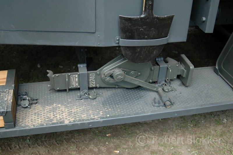

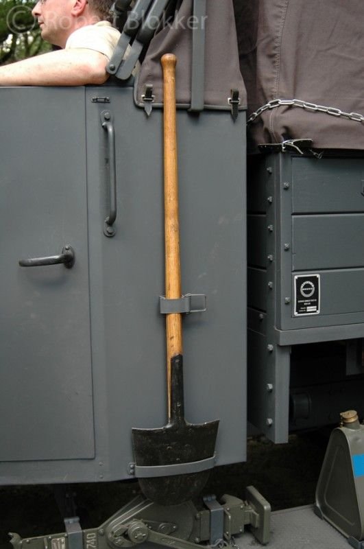

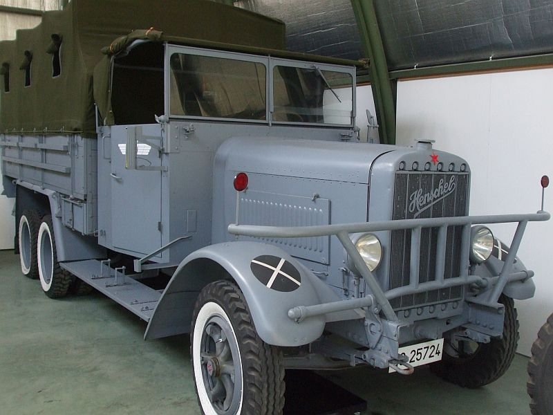

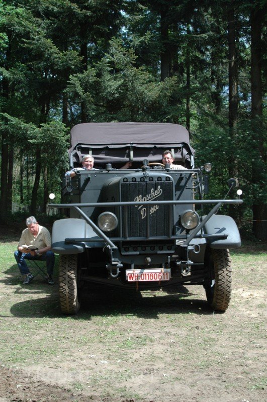

Panowie to są dwa różne lewarki , model ma taki jak fotce Evildeada a na zdjęciu marioby jest innego typu .
Na tych fotkach są te same  lewarki co u Evila Mariusz , ten na fotce którą ty daleś to jest pojazd już uzupełniany współcześnie
Henschel 33 Luftwaffe truck France 1940File:Henschel 33 G1 Diesel (1937-1942).JPG
Edytowane przez bulik58
Owszem, ale gratami z epoki. Ten podnośnik to stary Nussbaum
1 godzinę temu, Evildead napisał:
No odrestaurowany , pokazywany na Militracts w 2011 w Oorlogsmuseum Overloon w Holandii
To chyba wiedzieli jak odrestaurować
Poza tym, to wyprodukowano coś około 22 000 tych pojazdów. Były modyfikacje np: progów. Były z wcięciem, bez wcięcia. Klocek bliżej, klocek dalej.
albo wywalano wszystko na druga stronę.
zdjęcia zamieszczone tylko do celów dyskusyjnych
Generalnie wzorowałem i będę się wzorował na tym pojeździe odrestaurowanym. Jest najlepiej obfotografowany i zasadniczo wszystko widać
Nie jest moim zamiarem  przekonywać ciebie  do czegokolwiek  , to jest twój model i twoja decyzja jak będzie wyglądać , podobno wiara czyni cuda ,  lecz nie w każdym przypadku .Jeśli  przejrzysz zdjęcia oryginalnych pojazdów to na żadnym nie zobaczysz podnośnika na którym się wzorujesz . Może i jest on z tamtego okresu lecz nie jest to jednoznaczne z tym że był używany na wersji 33D1..
To chyba wiedzieli jak odrestaurować. Poza tym, to wyprodukowano coś około 22 000 tych pojazdów. Były modyfikacje np: progów. Były z wcięciem, bez wcięcia. Klocek bliżej, klocek dalej.
O tym pojeździe  wspominaliście panowie ?  ,,  odrestaurowany , pokazywany na Militracts w 2011 w Oorlogsmuseum Overloon w Holandii,,,
move
Henschel (Kassel) made approximately 11,000 six-wheeled Typ 33 trucks from 1934 to 1943 in the D1 version with a gasoline engine (so-called 'Ottomotor', over 6,000 units) and the G1 with a diesel engine (over 4,000 units). The latter could be recognized by the "Henschel Diesel" designation on the grille. The vehicles, delivered in various versions, served, among other things, as tractors for the 3.7 cm Pak gun and the 8.8 cm Flak cannon.
,,  To chyba wiedzieli jak odrestaurować ,,tak wiedzieli podobnie jak ci z tego  odrestaurowanego pojazdu  gdyby nie ten walk around  który pokazuje coś innego podobnie jak instrukcja modelu ICM/Revell
Link to Item
move
Link to Item
No o ten mi chodziło.
jak widać ten lewarek ma tą zgrubioną część  pośrodku , na oryginalnych zdęciach jest ona z lewej strony na początku.
