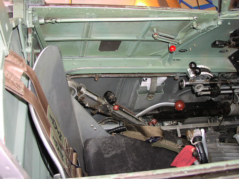

Nie mam ostatecznej pewności co do koloru kokpitu. Źródła i dokumentacja fotograficzna nie są dla mnie dość jasne... Zdążyłem już w rozmowach na privie pomolestować niektórych Kolegów i po konsultacji z @barszczo(dzięki!) sądzę, że pójdę w wariant poniżej. Dół w i fotel w kolorze alu. Powyżej RAF grey green. Tablica przyrządów w czerni. Z uzasadnionym veto proszę się spieszyć :)
