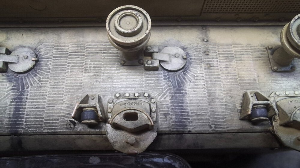

Evildead Napisano 30 Maja 2024 Share Napisano 30 Maja 2024 Strasznie widoczny ten wash na zimmeritcie, ja bym próbował go zetrzeć bardziej, bo teraz stug wydaje się być brudny. Cytuj Odnośnik do komentarza Udostępnij na innych stronach More sharing options...
don Napisano 30 Maja 2024 Autor Share Napisano 30 Maja 2024 W założeniu chodziło właśnie o brud, ale skoro jest to tak bardzo rażące (no bo ja to widzę inaczej) to mocniej to przykużę. Cytuj Odnośnik do komentarza Udostępnij na innych stronach More sharing options...

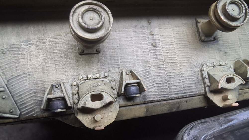

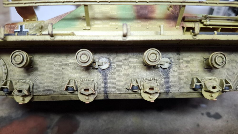

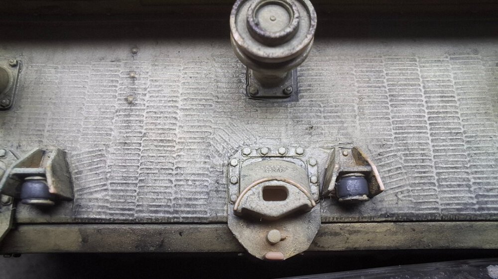

don Napisano 7 Lipca 2024 Autor Share Napisano 7 Lipca 2024 W ramach testu nowego aparatu trochę zdjęć z aktualnego wyglądu 6 Cytuj Odnośnik do komentarza Udostępnij na innych stronach More sharing options...
patrykd Napisano 7 Lipca 2024 Share Napisano 7 Lipca 2024 Podorabiaj uchwuty do dąsienic zpasowych bo siłą woli się nie utrzymałyby na pancerzu. Tak samo ten hak z przodu. Cytuj Odnośnik do komentarza Udostępnij na innych stronach More sharing options...
don Napisano 7 Lipca 2024 Autor Share Napisano 7 Lipca 2024 3 godziny temu, patrykd napisał: Podorabiaj uchwuty do dąsienic zpasowych bo siłą woli się nie utrzymałyby na pancerzu. Tak samo ten hak z przodu. Na wcześniejszych zdjęciach widać zaczepy na gąsienice. Część jest mocowana drutem co też widać. Jedynie przód budki kierowcy jest do dopracowania. Hak z przodu jest zaczepiony. Cytuj Odnośnik do komentarza Udostępnij na innych stronach More sharing options...
MayonesEXG7 Napisano 7 Lipca 2024 Share Napisano 7 Lipca 2024 Nowy aparat, czy dobry jakościowy phone ? Przeróbka, edycja zdjęc czy normalnie ? Ładnie jak na takie foty, z szybkiego warsztatu, bez białego tła. Cytuj Odnośnik do komentarza Udostępnij na innych stronach More sharing options...
don Napisano 8 Lipca 2024 Autor Share Napisano 8 Lipca 2024 Lepszy Phone. Bez obróbek. Niezłe zdjęcia wydaje mi się. Cytuj Odnośnik do komentarza Udostępnij na innych stronach More sharing options...
Endrju Napisano 8 Lipca 2024 Share Napisano 8 Lipca 2024 (edytowane) 22 minuty temu, don napisał: Niezłe zdjęcia wydaje mi się. No skromnością to Ty nie grzeszysz, ale zdjęcia faktycznie niezłe. Widzę, że ten phone faktycznie ma niezłe możliwości. Zauważyłem, że na niektórych zdjęciach rozjeżdża Ci się głębia ostrości. Gdybyś zrobił zdjęcie z większej odległości i wykadrował to jest szansa na większą głębię ostrości. Edytowane 8 Lipca 2024 przez Endrju Cytuj Odnośnik do komentarza Udostępnij na innych stronach More sharing options...
don Napisano 8 Lipca 2024 Autor Share Napisano 8 Lipca 2024 Muszę potrenować Cytuj Odnośnik do komentarza Udostępnij na innych stronach More sharing options...
MayonesEXG7 Napisano 9 Lipca 2024 Share Napisano 9 Lipca 2024 W dniu 8.07.2024 o 06:22, don napisał: Lepszy Phone. Bez obróbek. Niezłe zdjęcia wydaje mi się. Tak jak jak z bliska, to bez obróbki spoko. Z tą głębia coś jest, jest różnica u mnie między modelowym cykaniem starego telefonu, a obecnie nowa lepsza jakość. Coś mają, te phony jakby darmowe lekkie hdr w pakiecie- tak mi się wydaję. Cytuj Odnośnik do komentarza Udostępnij na innych stronach More sharing options...
enten Napisano 9 Lipca 2024 Share Napisano 9 Lipca 2024 Nie obrazisz się jak Ci napiszę, że nie wyszlifowane łączenie form na gąsienicy mocno negatywnie odstaje od poziomu modelu? Sam model bardzo fajnie robisz! Cytuj Odnośnik do komentarza Udostępnij na innych stronach More sharing options...
don Napisano 9 Lipca 2024 Autor Share Napisano 9 Lipca 2024 4 godziny temu, enten napisał: Nie obrazisz się jak Ci napiszę, że nie wyszlifowane łączenie form na gąsienicy mocno negatywnie odstaje od poziomu modelu? Sam model bardzo fajnie robisz! Tak, wygląda to fatalnie. Gąski to gumowa taśma. Nie dało się tego usunąć. Tylko takie miałem. Zresztą to chyba z tego zestawu. Dopiero na zdjęciach widać jak bardzo źle to wygląda. Może kiedyś to wymienię, jak czasu starczy. Cieszę się, że model się podoba. Cytuj Odnośnik do komentarza Udostępnij na innych stronach More sharing options...

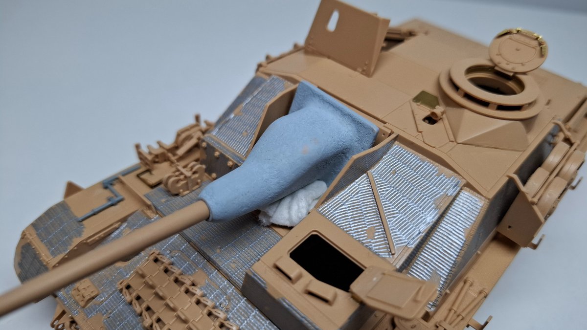

don Napisano 7 Stycznia 2025 Autor Share Napisano 7 Stycznia 2025 Pierwsze doświadczenia z wyrobem Def. Dociąłem pierwszy element do przygotowanej burty wanny. Przeciąłem kalkę na wysokości ostatniej rolki podtrzymującej (producent zaleca dla ułatwienia przeciąć pod każdą rolką). Drugą burtę już dociąłem w całości. Docinanie było konieczne, ponieważ kalki w ogóle nie pasują. Widać, że miejscami wyciąłem trochę za dużo. Następnie nie żałując MarkFita ułożyłem kalki. Obawiałem się, ale z efektu jestem zadowolony. Zauważyłem, że na dobrze zmiękczonej kalce powinny lepiej wychodzić uszkodzenia. Jutro ciąg dalszy. Cytuj Odnośnik do komentarza Udostępnij na innych stronach More sharing options...

Konrad-Ciba Napisano 8 Stycznia 2025 Share Napisano 8 Stycznia 2025 (edytowane) Extra Thinem delikatnie! spłaszcz krawędzie i wysmaruj też delikatnie! wszystko, żeby to wzmocnione było. Możesz także robić delikatnie uszkodzenia zimm, tym klejem właśnie a ubytki można po prostu docinać z innych paneli. PS Staraj się cienko malować na zimm. Obserwuje. Nie obskoczę wszystkiego bo nie mam przeważnie czasu żeby przeglądać całe forum ale na temat spoglądam. Z pytaniami to bardziej PW. Edytowane 8 Stycznia 2025 przez Konrad-Ciba Cytuj Odnośnik do komentarza Udostępnij na innych stronach More sharing options...
don Napisano 12 Stycznia 2025 Autor Share Napisano 12 Stycznia 2025 Zimmerit nałożony. Góra tylnej burty była pod Nibelunga, czego wcześniej nie zauważyłem, ale że elementy nie są wymiarowe udało się to bezboleśnie zrobić na Kruppa. W zasadzie bez kleju. Miejscami tylko lekko po krawędziach. Mam nadzieję, że nie odpadnie. Skrobiąc uszkodzenia, widziałem że różnie to trzyma. Może przed malowaniem przejadę jeszcze lekko klejem. Cytuj Odnośnik do komentarza Udostępnij na innych stronach More sharing options...
